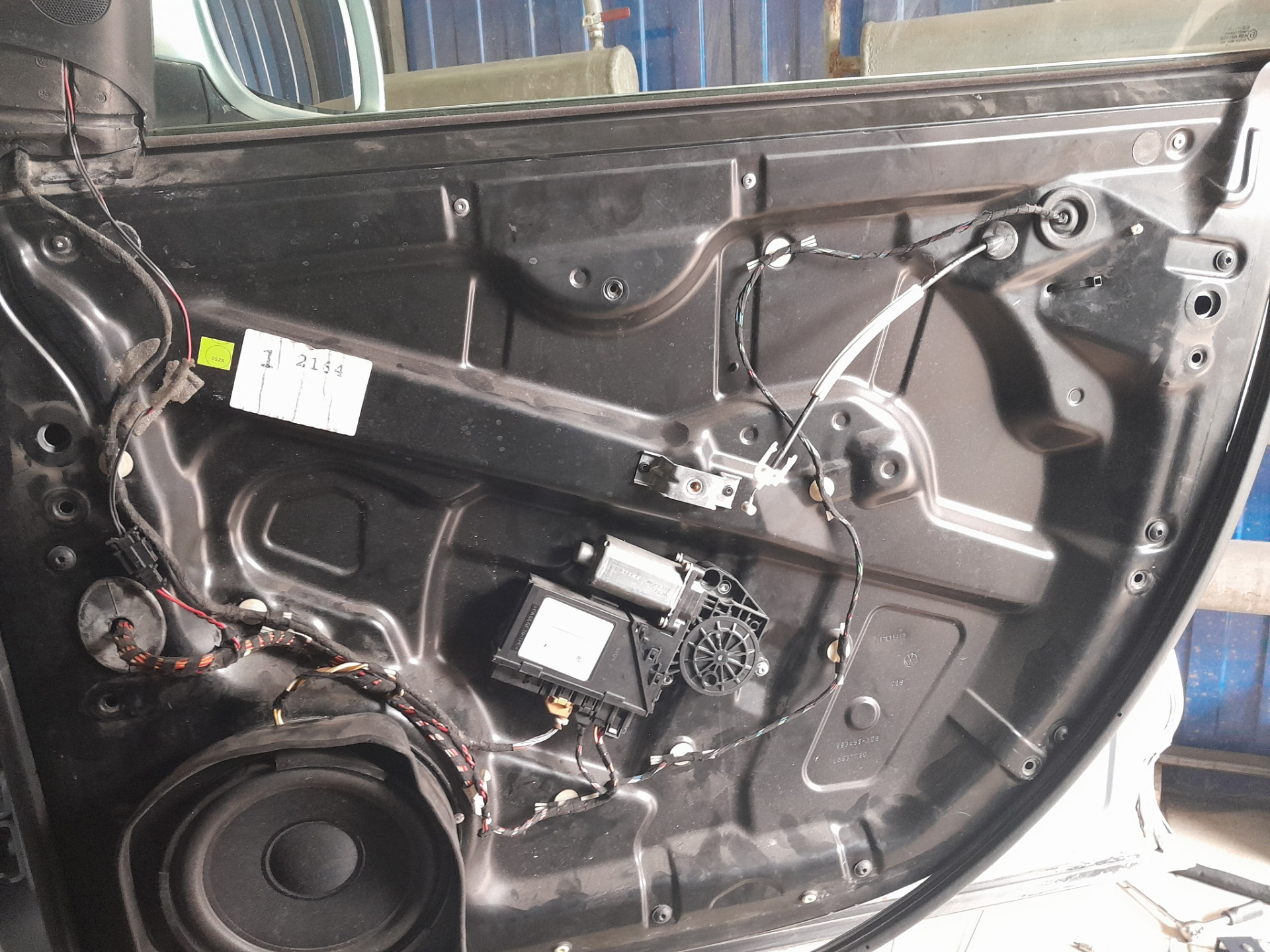

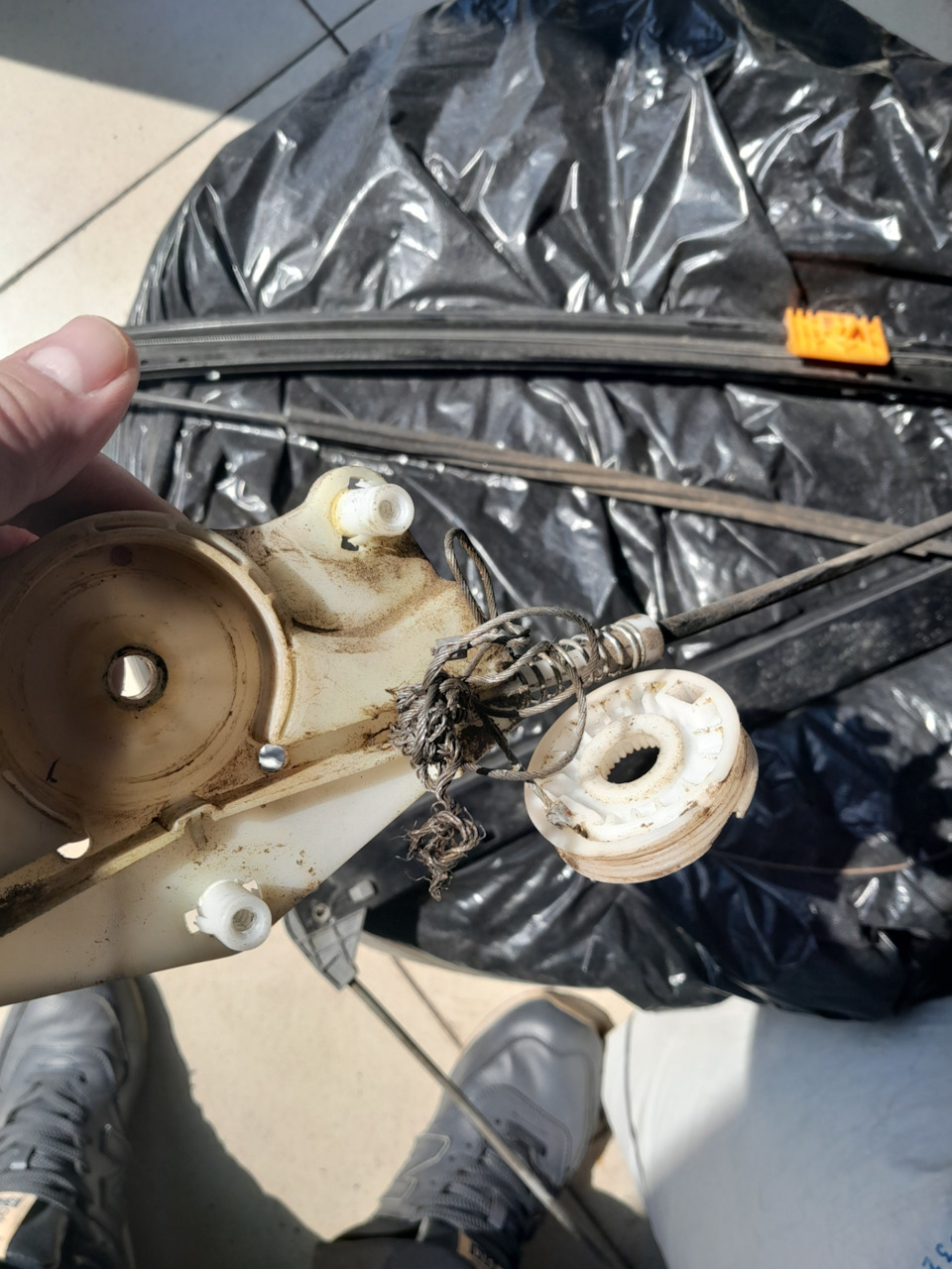

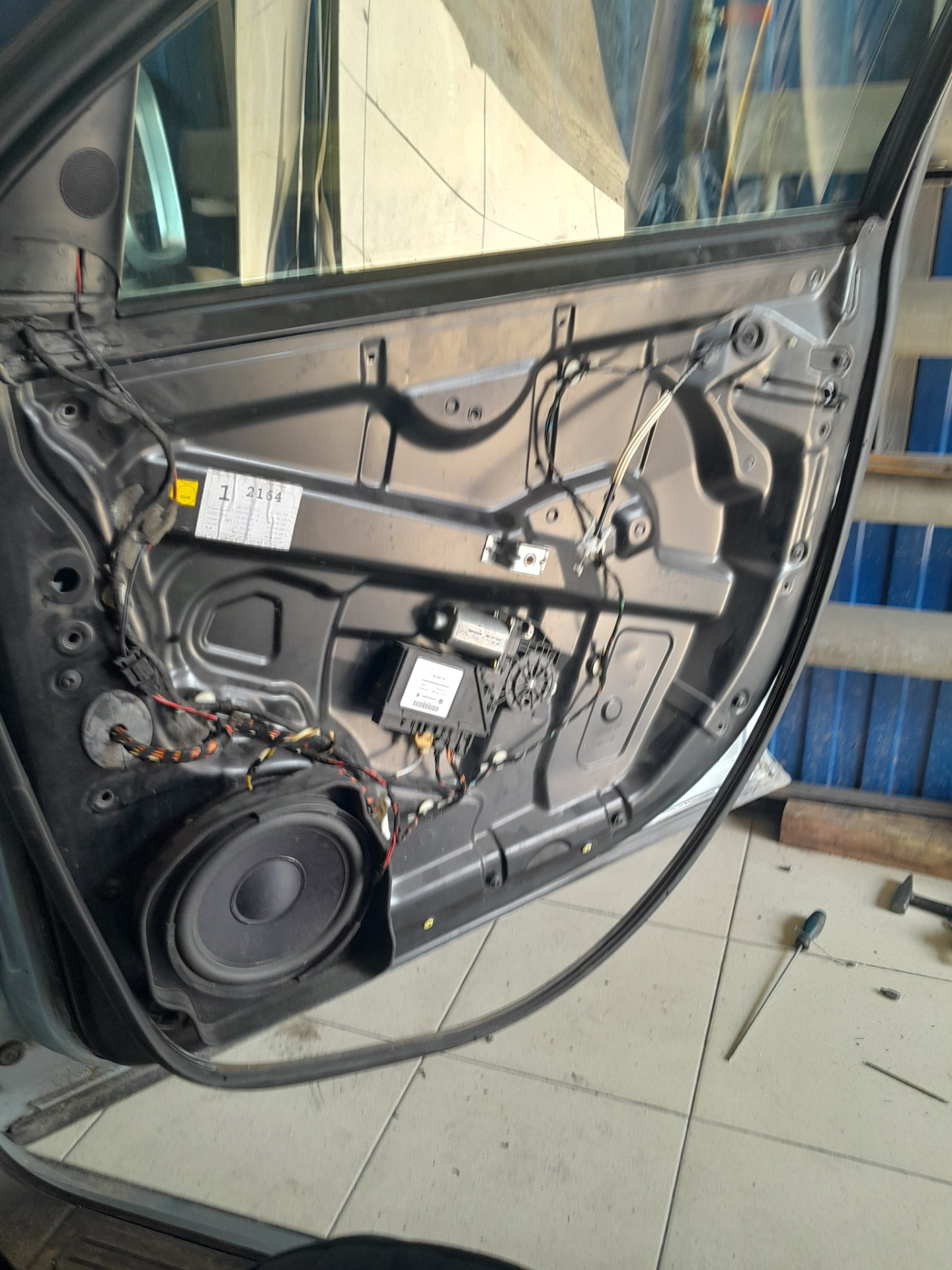

Наконец нашлось время загнать табурега к ребятам на сервис и заменить стеклоподъемник правой передней двери пассажира. Сначала думал купить просто ремкомплект с троссиками и направляющими, но плюнул на это дело, ибо куча геммороя с накручивание троссиков. Искал нормальный стеклоподъемник в сборе(трапеция, направляющие, троссики). Нашёл неполохой по качеству и цене вариант, контора польская, делают скорее всего, как и все в китае. Но поживем-увидим.

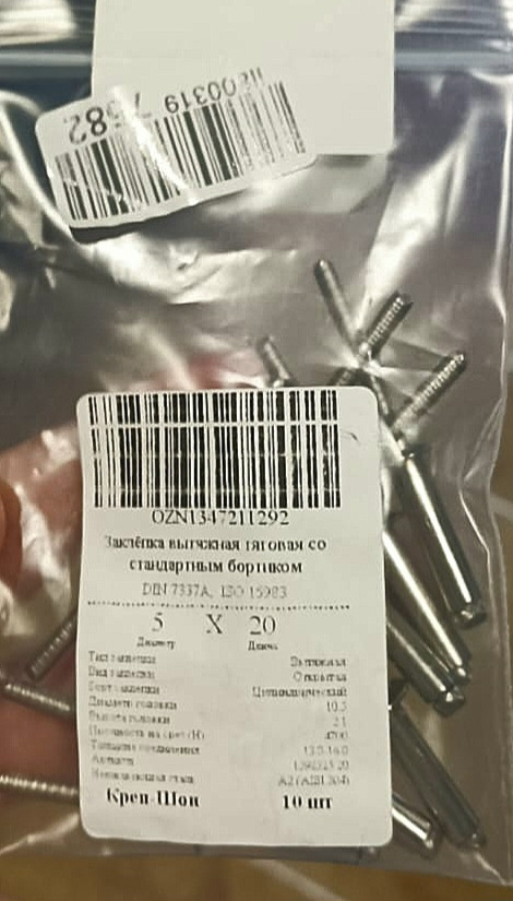

В принципе на замену у мастера ушло 2 часа. Но есть один нюанс, когда будите собирать обратно, есть одна мелочь без которой сие мероприятие, крайне проблематично осуществить.
Там три вида клёпок: 5.0×20, 5.0×8 и третьи самые маленькие, вроде как 3×2, забыл измерить самые маленькие.

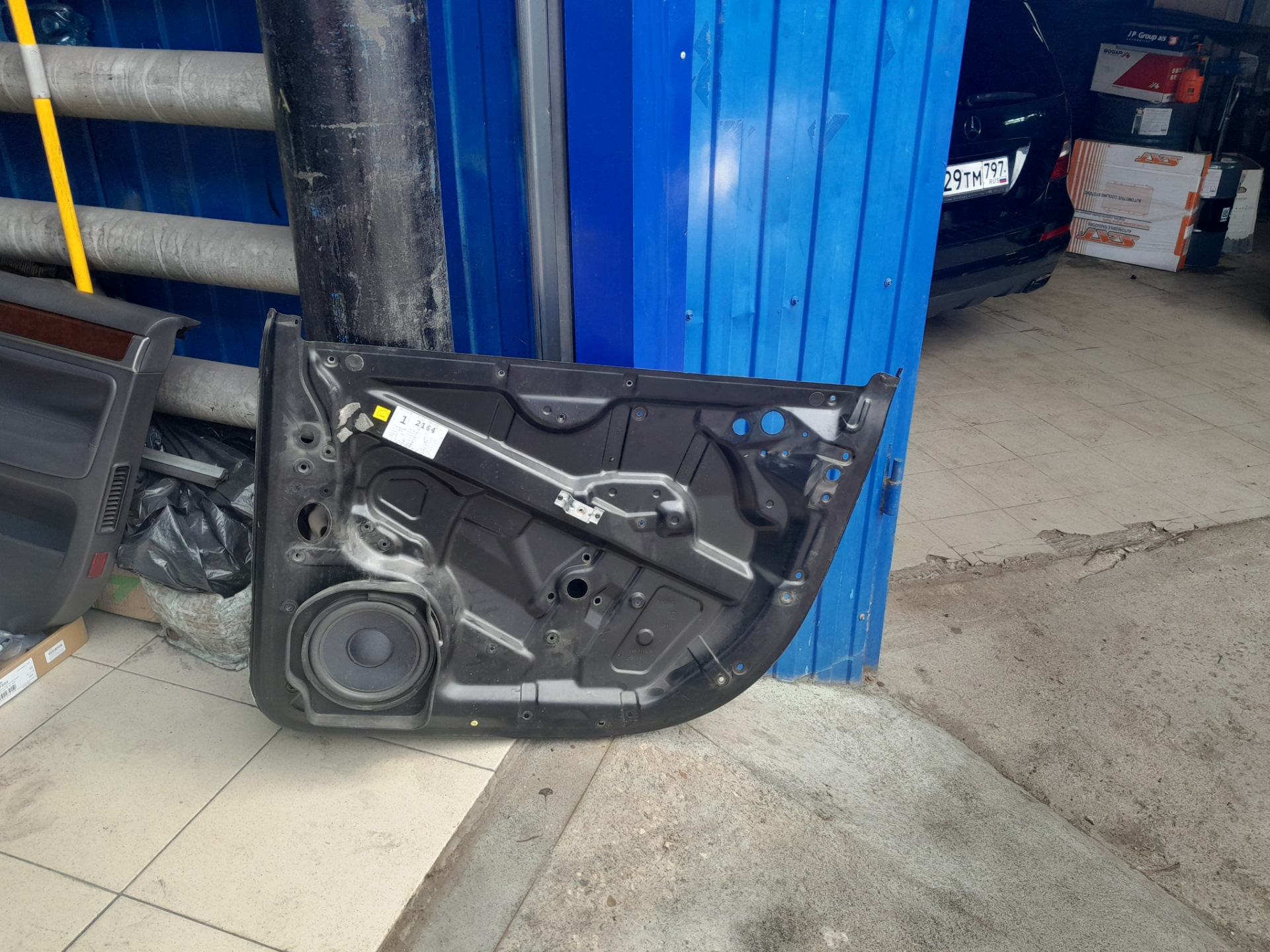

А панель эту зачем снимали, она вместе с рамкой достается
Это мастер уже потом понял)
Первый раз делал, ему простительно, теперь знаем)
Мастеру это не простительно! Если бы делал сам и не почитал Драйв, где полно отчётов о замена стеклоподъёмников, тогда да… А так бежать от таких "мастеров"…

нет смысла высверливать металлический лист. вся эта рамка снимается одним целым, и необходимо всего 4 заклепки на сам стекло подъемник, вы проделали много не нужной работы ))

Но 5×20 заклепки необходимы, без них не посадить конструкцию стеклоподъемника на раму

Заклепки там 4,8х20
Не подошли 4.8×20
Это штатный размер
А, вру…это 4.8×16 не подошли, других под рукой не было. Взял что в наличии было близкое к штатному размеру
да 4,8х16 коротки
