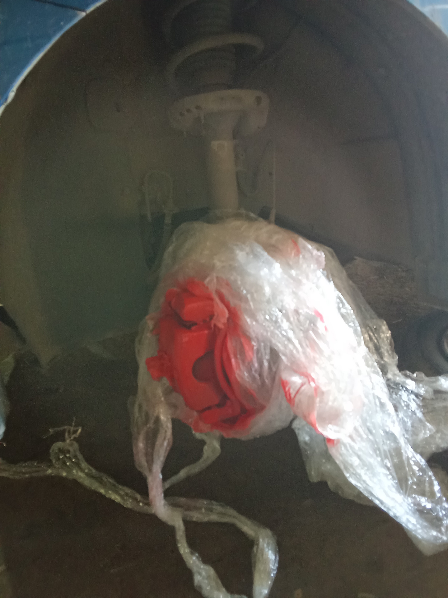

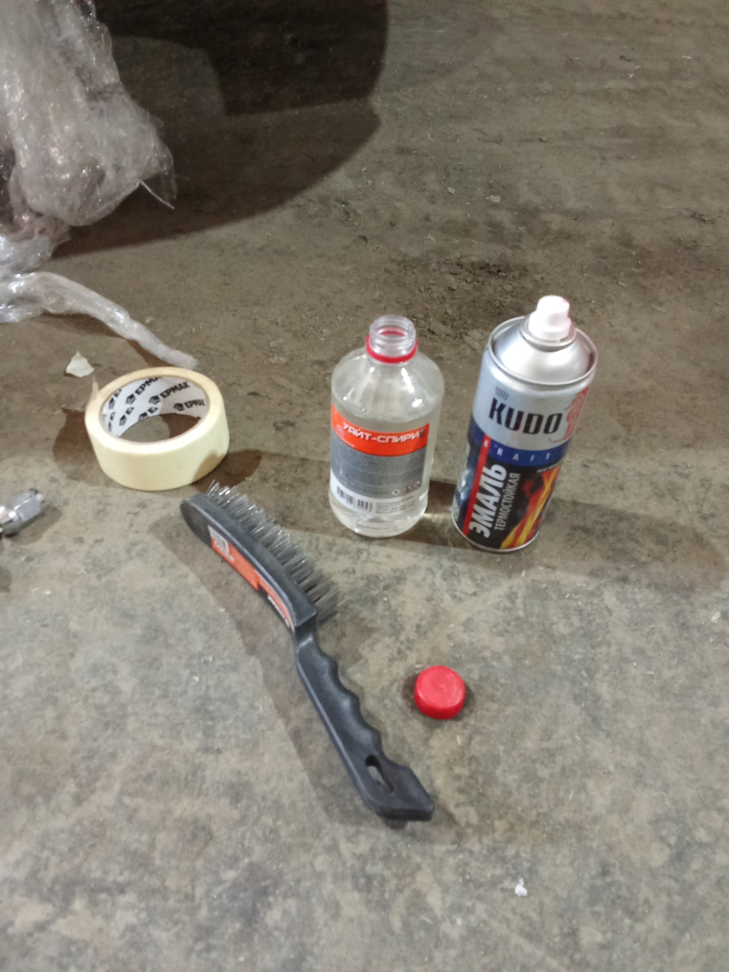

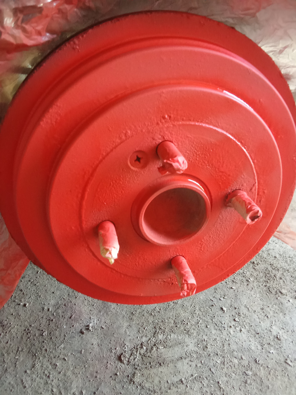

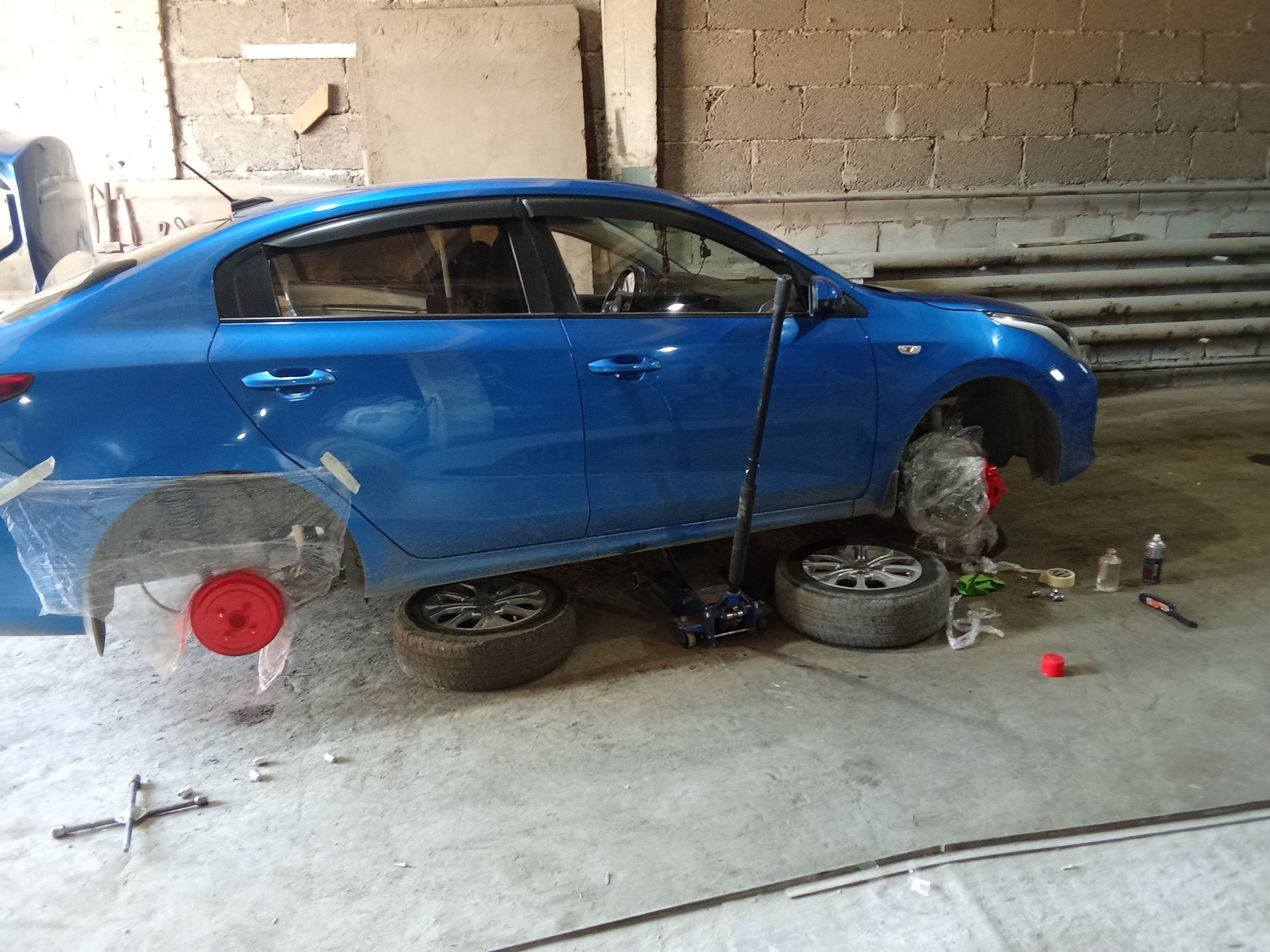

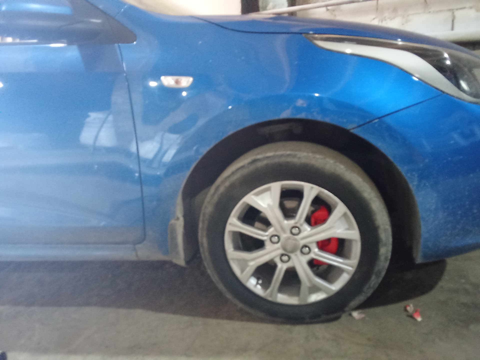

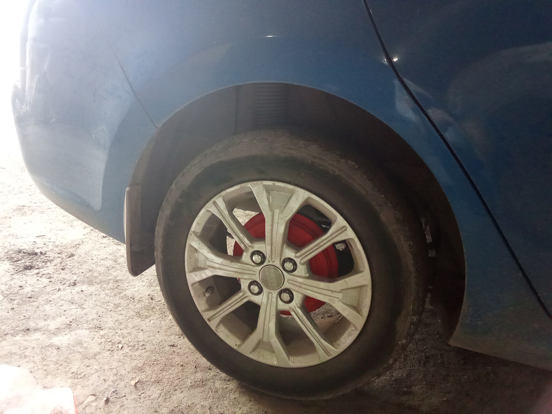

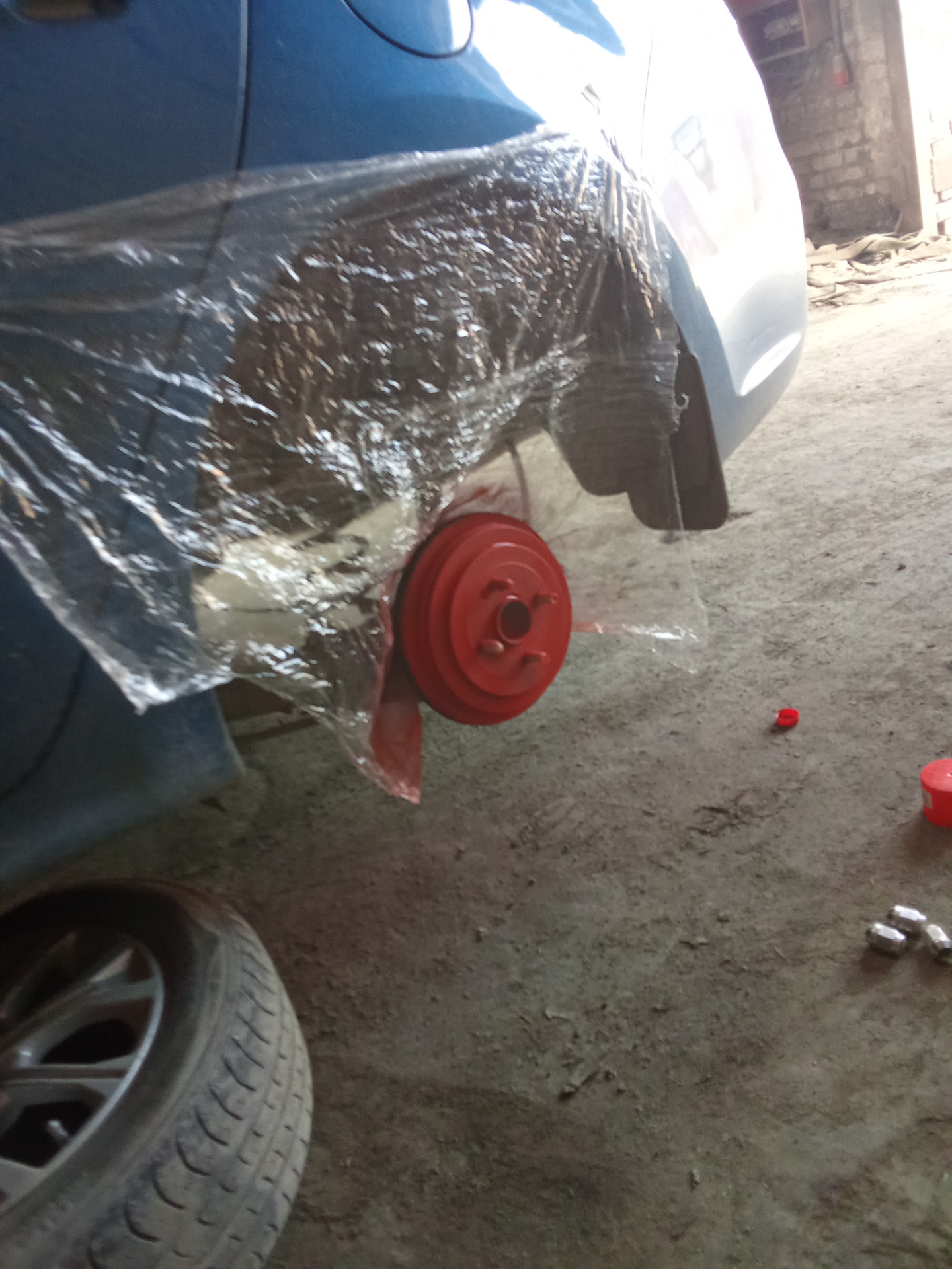

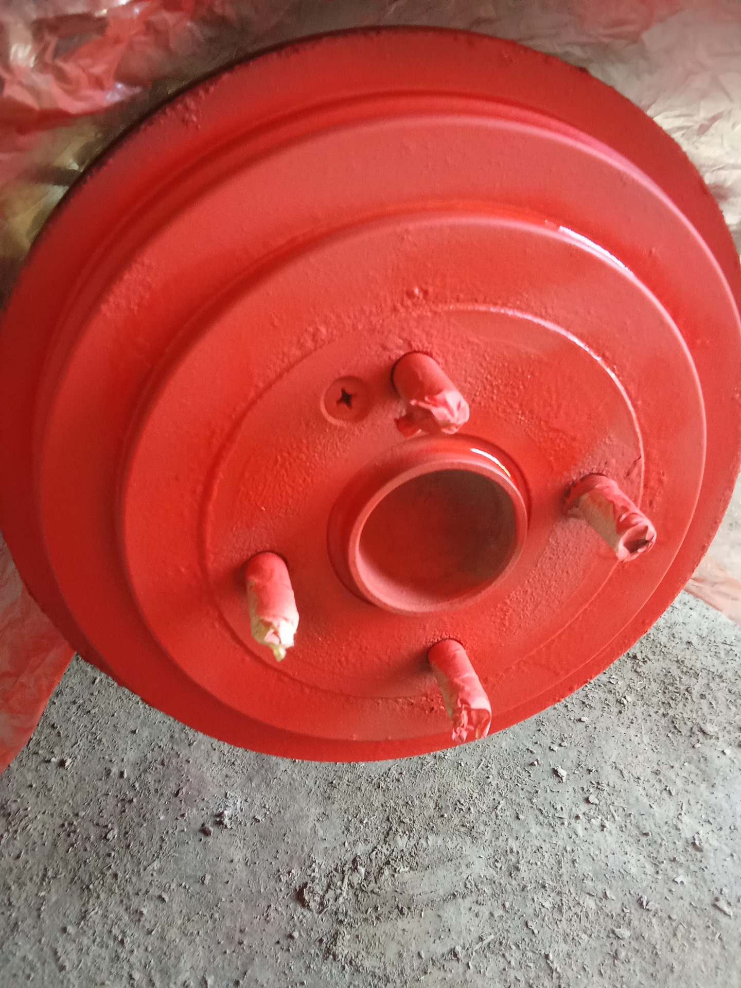

Краска жаростойкая в баллоне осталась ещё от прошлой машины. Полиэтилен валялся в багажнике от посылок с озона, специально не выкидывал. Обезжирка тоже имелась дома. Купил малярный скотч и погнали. Главное заклеить шпильки и прочие места а затем хорошо зачистить щёткой по металлу а затем обезжирить. Примерно в 3 слоя можно задувать.
