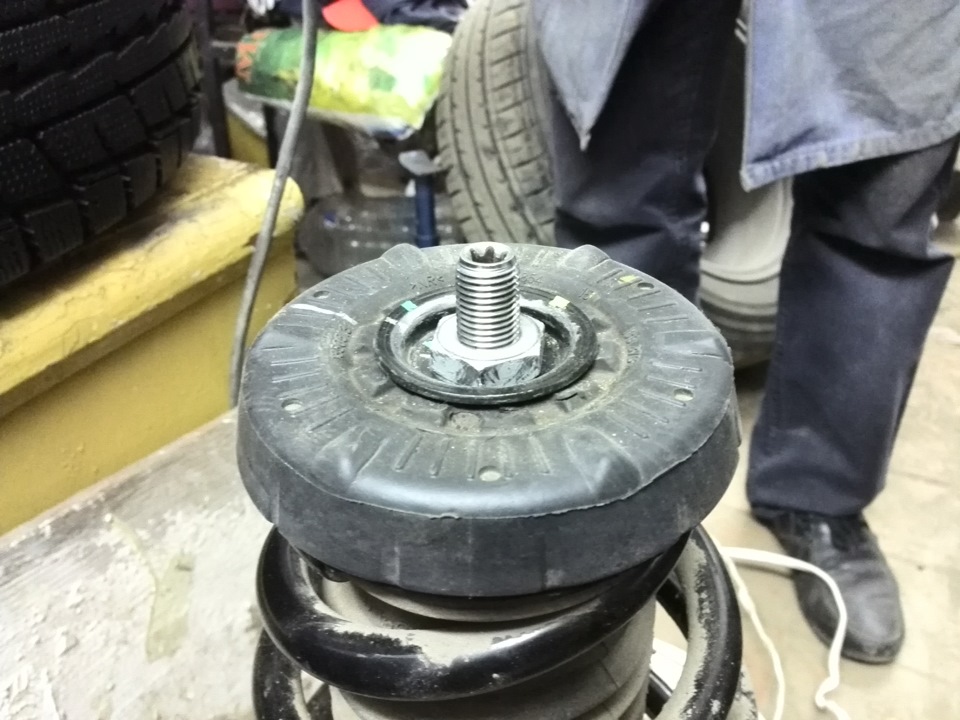

Для того чтобы избавиться от так называемой "картошки" в подвеске, т.е. бубнения на мелких кочках, нужно снять опоры и подрезать демпфирующие пупырки.
Большое количество положительных отзывов не оставило сомнений, что надо попробовать.
Операция элементарная, даже для тех кто никогда раньше ничего подобного не делал.
Самое сложное тут найти ключи на 18, 23, Torx T45 и нормальные стяжки для бочкообразных пружин.
После трех забегов в разные магазы куплены нужные ключи. Стяжки, которые были у отца и которые в наличии в любом магазе — не подошли.
Пришлось колхозить с проволокой.
Дел в этот день было много, поэтому успел сделать только левую сторону.
Но зато можно сравнить есть эффект или нет. А ОН ЕСТЬ.
Летом конечно труднее уловить разницу, жара, резина мягкая.
Но все равно при проезде не высокого лежачего полицейского слышно справа "тук-тук", а слева теперь тишина.
Как только выкрою время, сделаю и справа тоже. Оно того стоит.

Там кроме меня вроде ни кто о них не писал. Когда собирал стойку обратно, вспомни легко ли сжал пружину стяжками? У меня не получилось сжать и наживить гайку на шток, пришлось ставит сразу на авто и опускать домкратом, только тогда прикрутил гайку.
ааа, ну может реально твои посты мне запомнились.
с пружинами было так. снял стойку. зафиксировал пружину с одной стороны стяжкой, с другой тупо проволокой обмотал через верхний виток и чашку стойки.
открутил гайку опоры и снял опору. пружину так и оставил на стойке.
обрезал, поставил опору и закрутил. нигде ниче не давил, все делалось легко и без усилий.
А на тех шток вниз уходит и уже не накрутишь гайку, а дальше стягивая пружину все-равно не хватает.
ясно. ну в любом случае как правую сниму, посмотрю как шток ходит.

да, ты был прав. шток выходит вверх до конца. никакой нулевой зоны.

Подскажи, не понял. Срезал те которые по внутреннему диаметру резинки?
да. по внутреннему диаметру. и с нижней стороны опоры так же по внутреннему диаметру срезал.

И спереди и сзади, или только перед?
перед. сзади совершенно другая конструкция опор.
