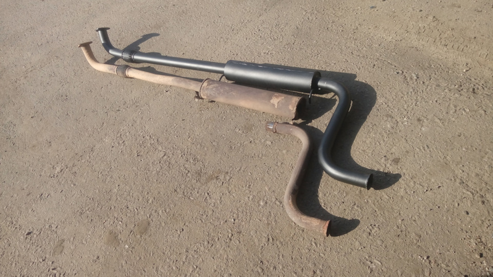

Отжил своё резонатор LADA Image Standard, работал почти 4 года, проржавела сильно сверху банка и отвалилась как распиленная труба между банкой и катализатором. На замену был выбран Transmaster Universal 11.11AL. Когда-то подобный уже ставил, и тогда этот производитель делал качественные глушители. Посмотрим, что сейчас.
Резонатор один из недорогих, заказывался в офлайн-магазине. Пришёл в полиэтиленовом рукаве.
Размеры для информации, см:
— от плоскости переднего фланца до банки — 36;
— банка — 54.5;
— от банки до конца задней трубы — 31 см;
— между осей креплений — 50.
Оба крепления пришлось подгибать вперед — они не соответствовали подвесам на 1.5-2 см. И всё равно резинки встали с перекосом. А в остальном резонатор встал по месту между катализатором и глушителем как надо. Посмотрим, сколько проживёт.
