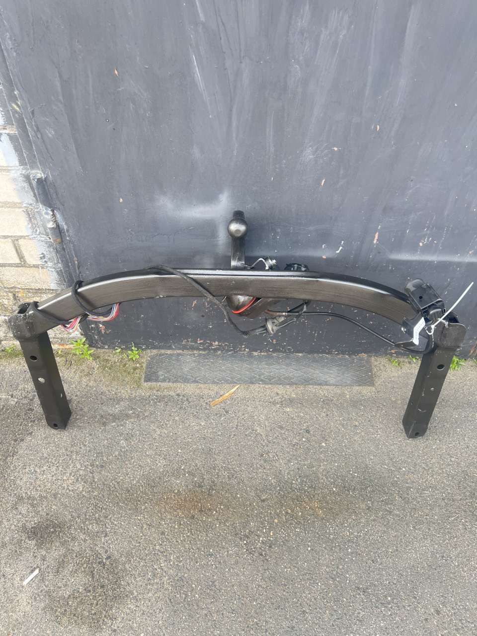

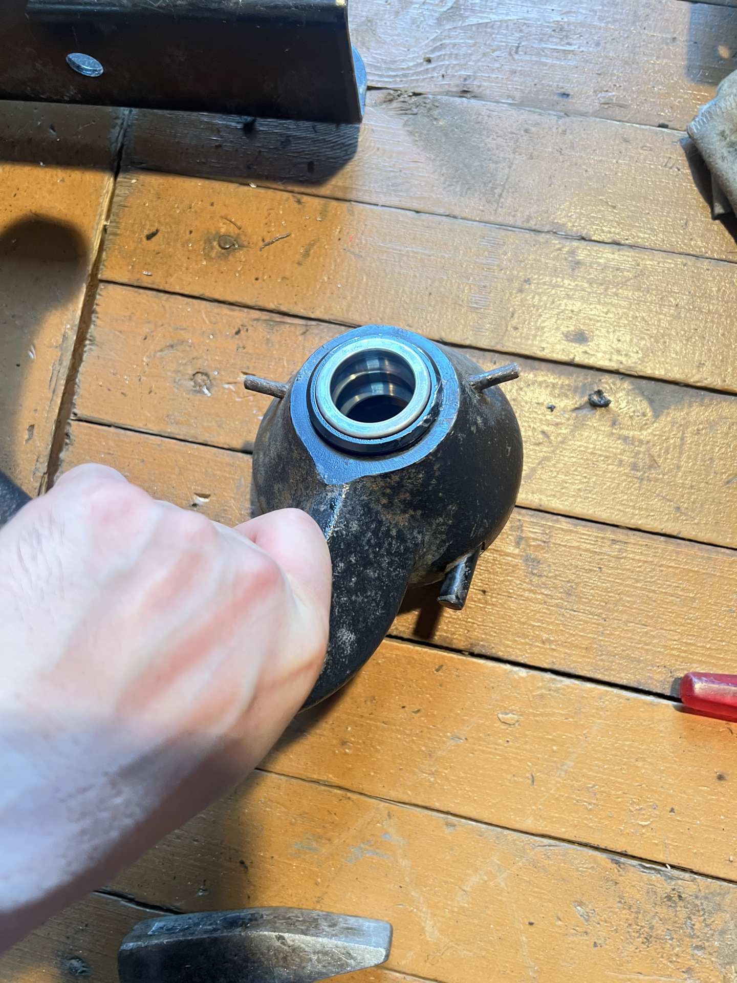

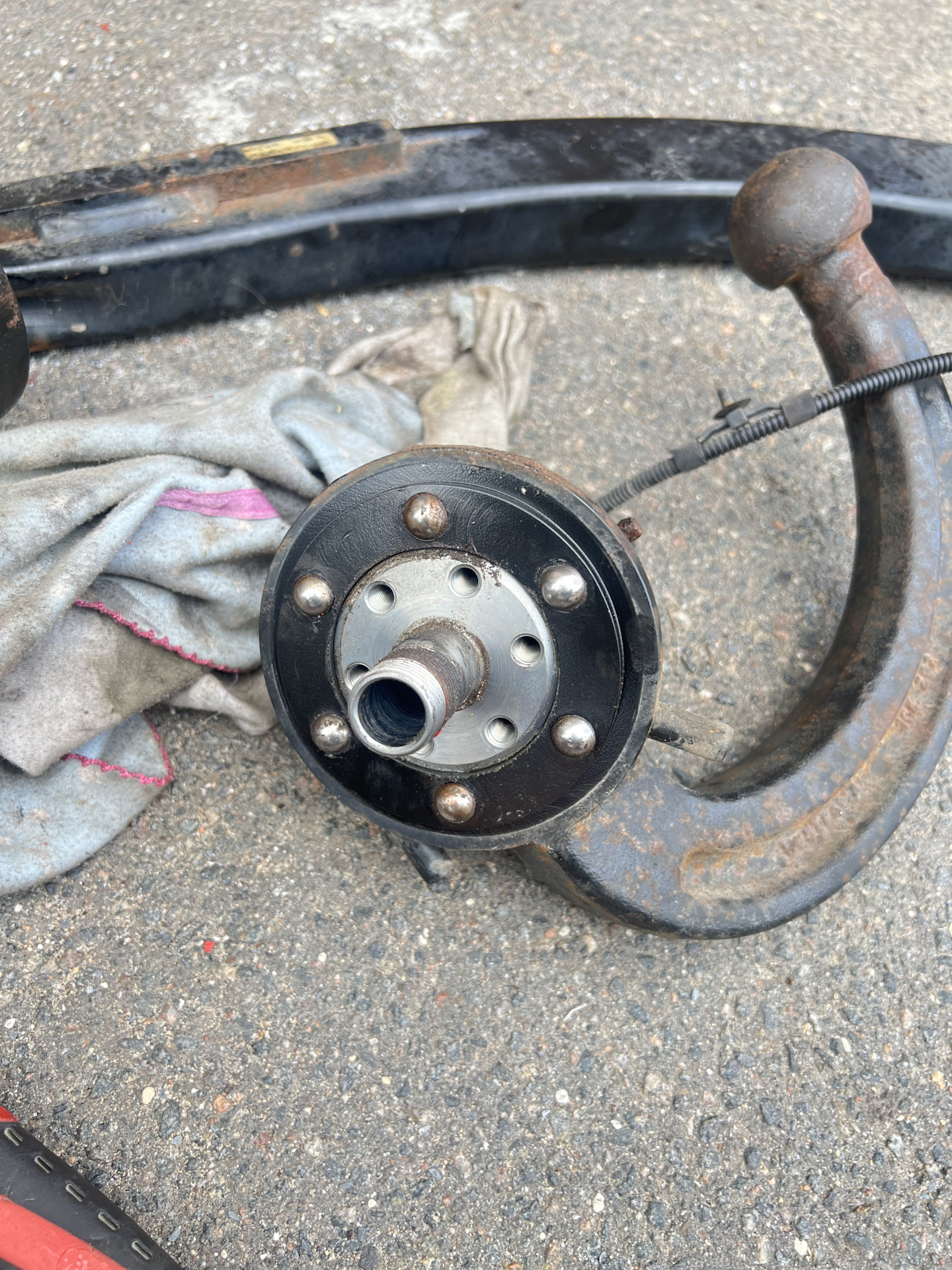

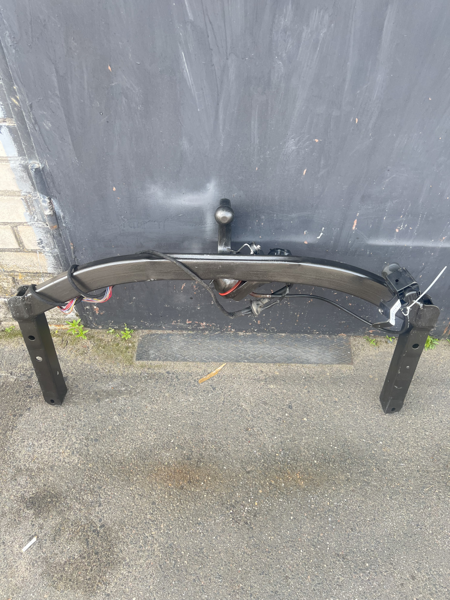

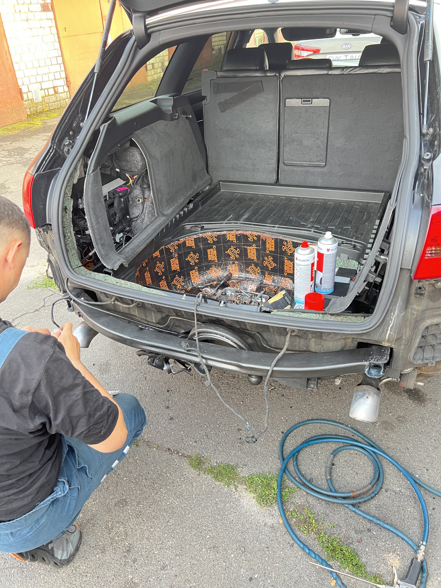

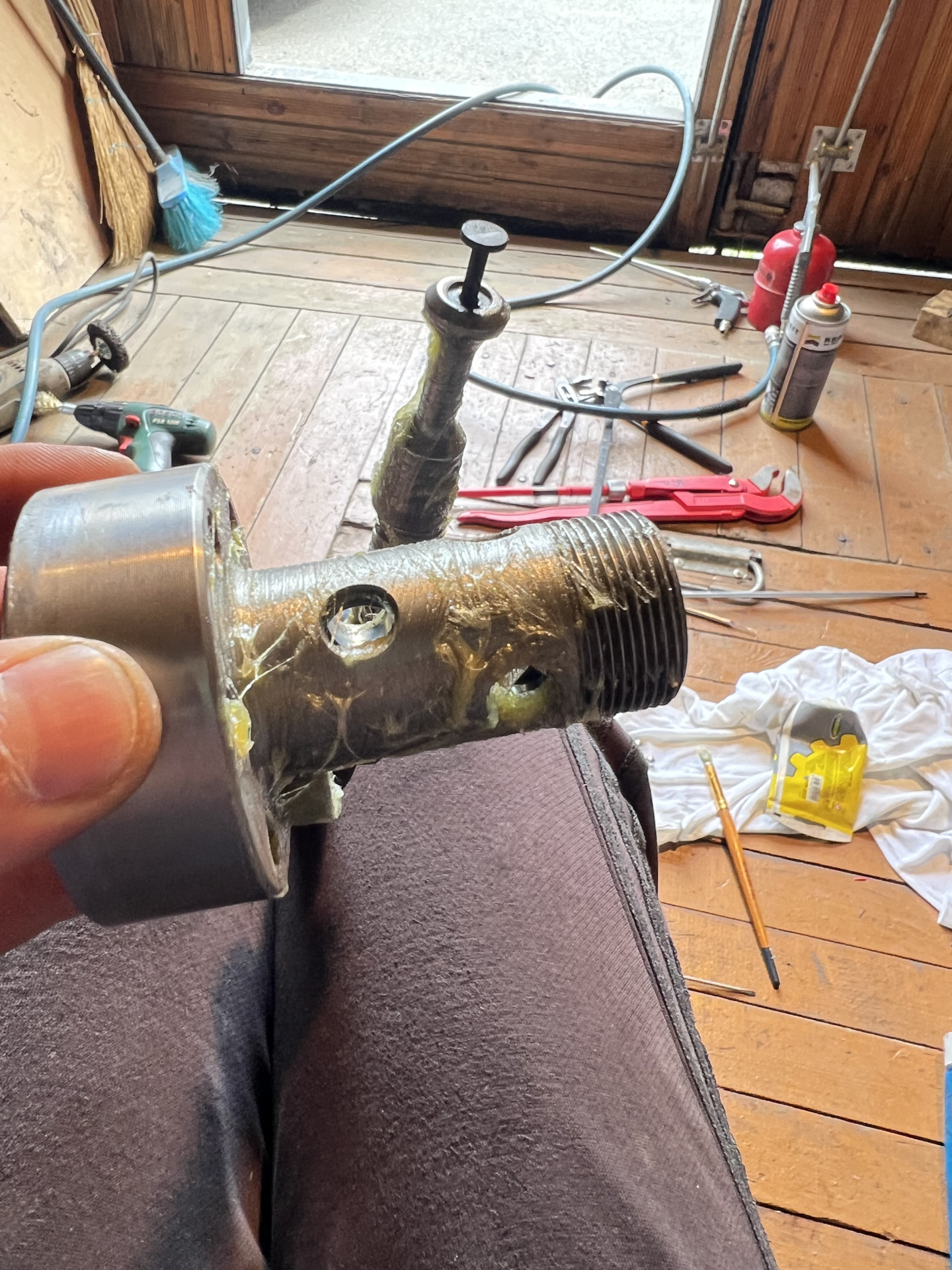

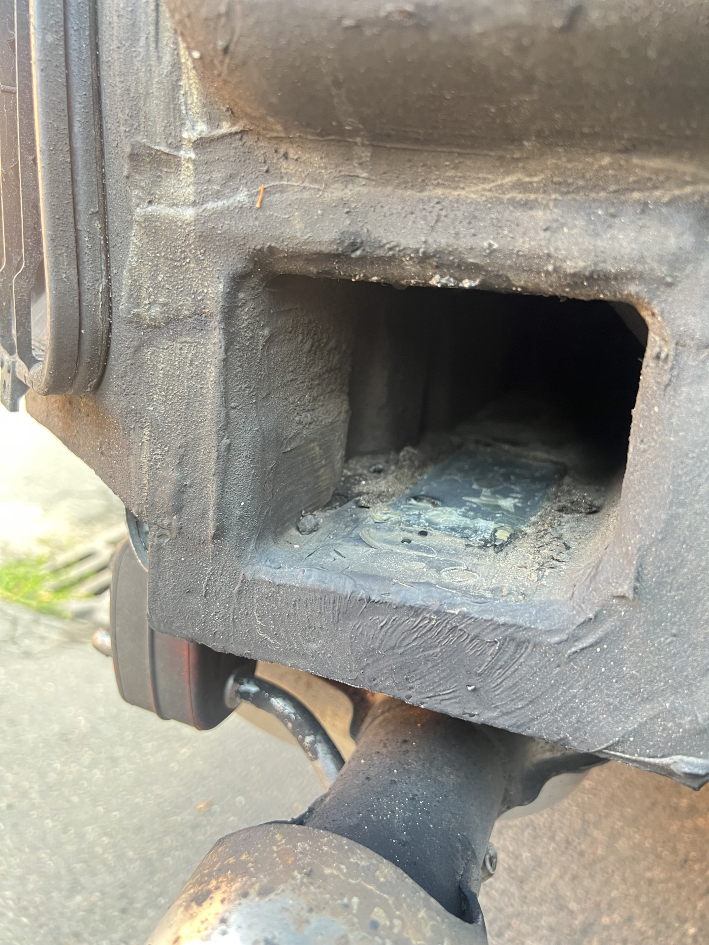

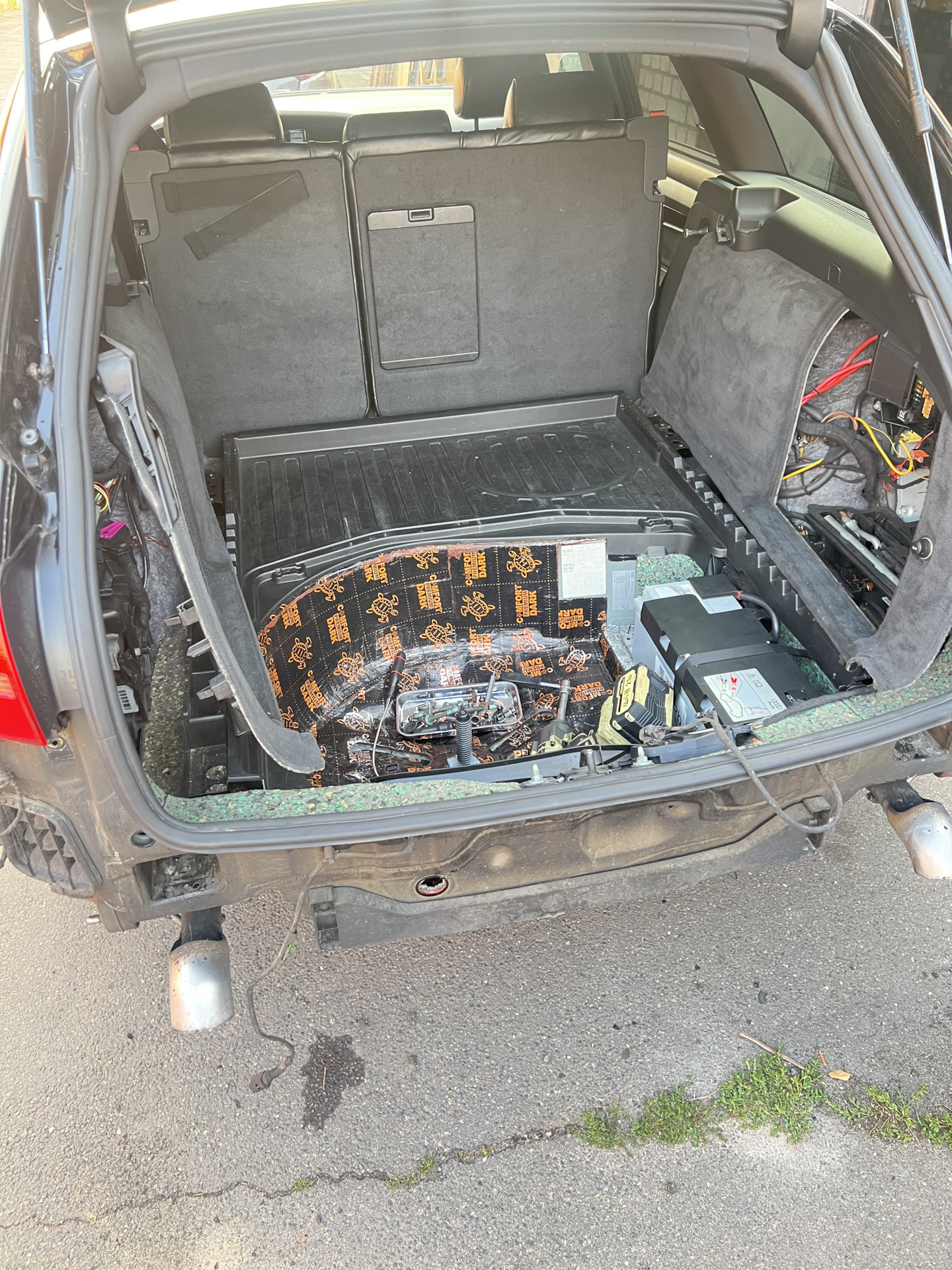

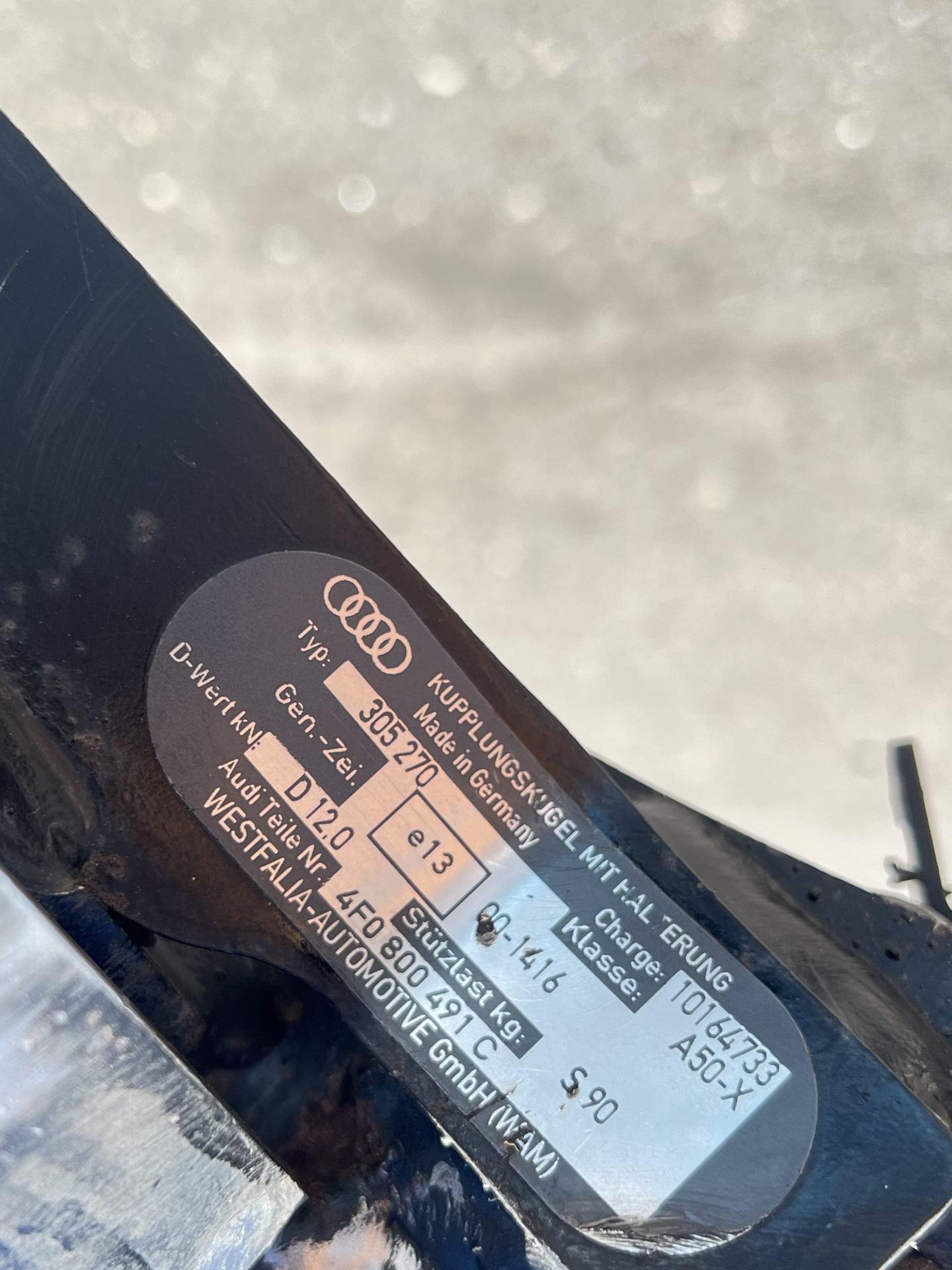

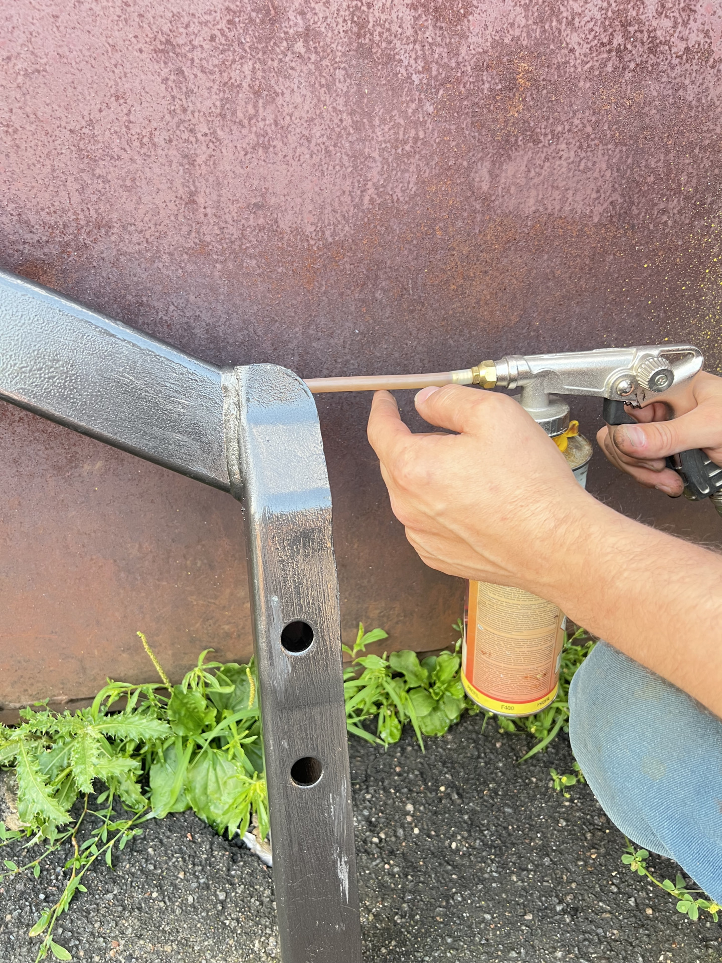

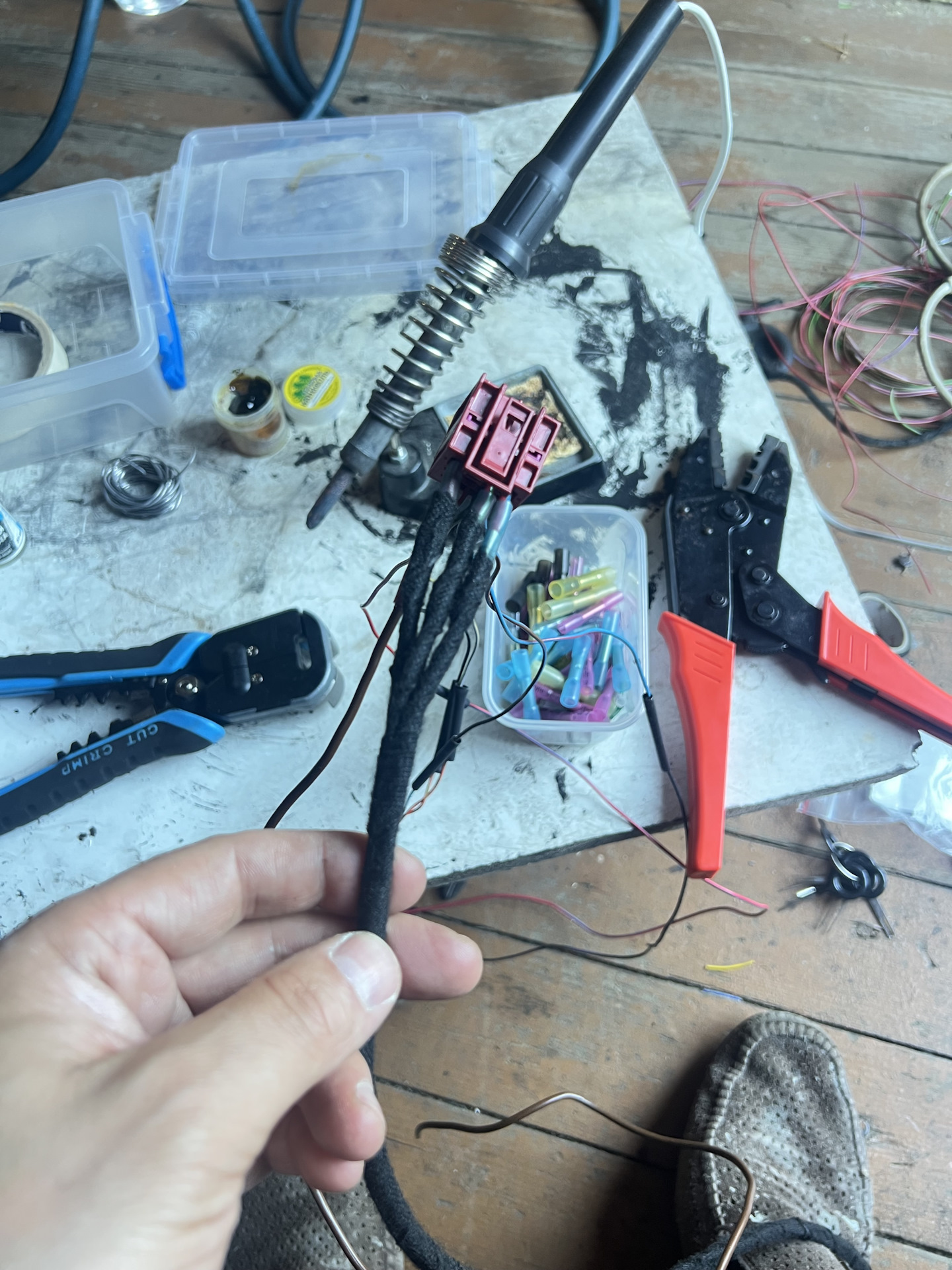

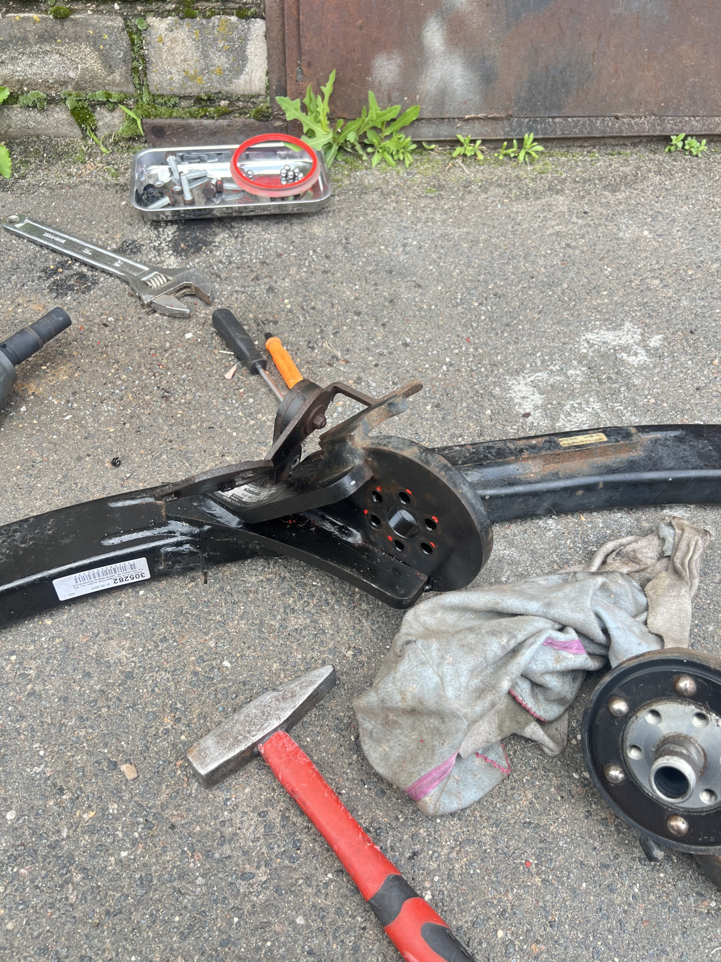

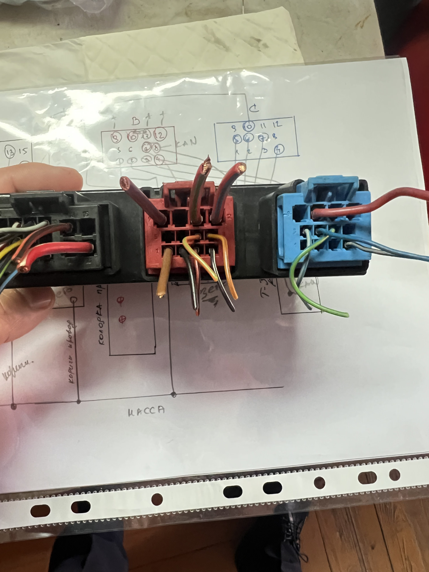

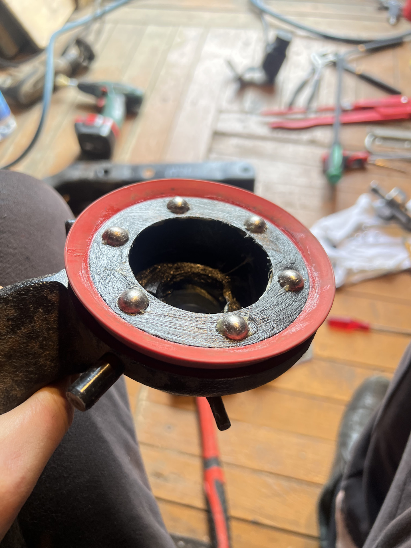

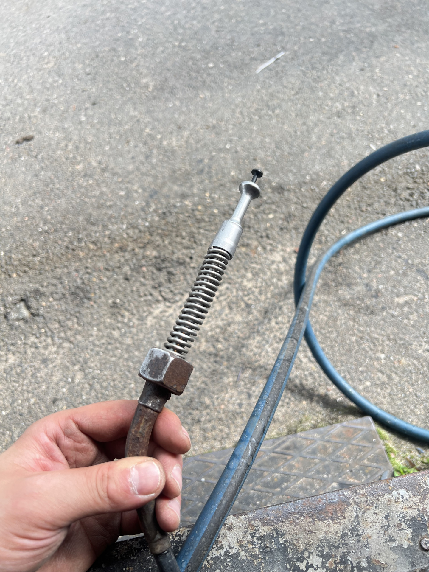

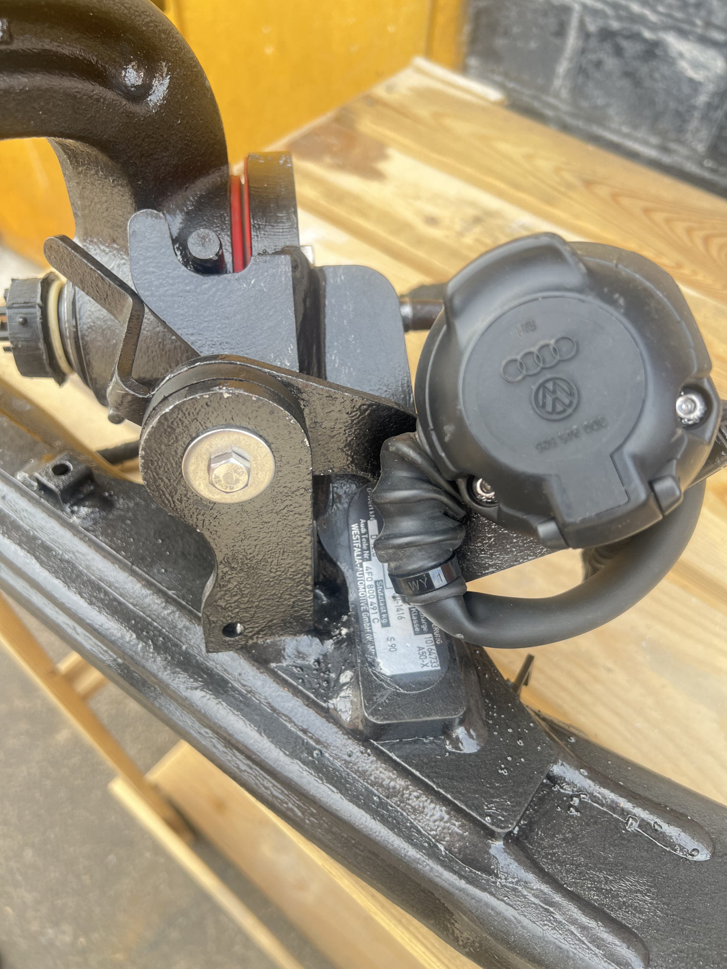

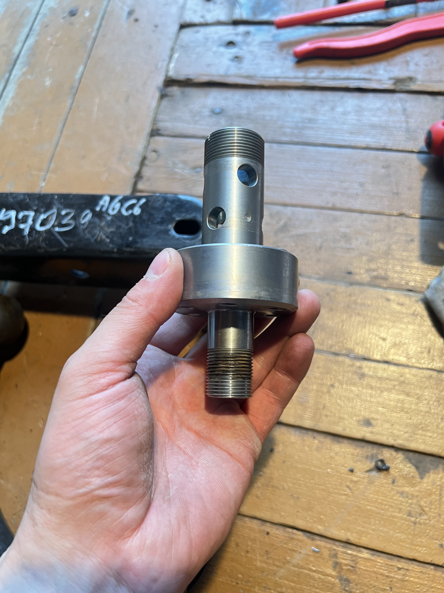

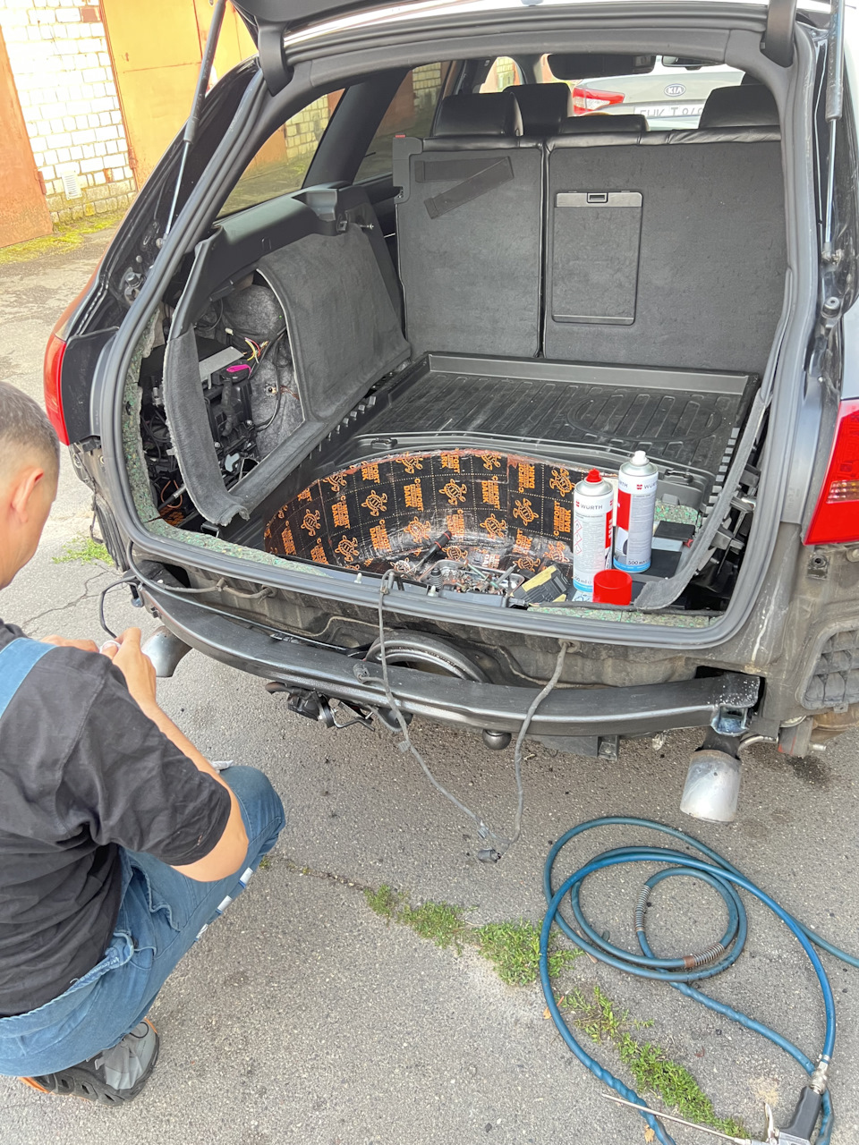

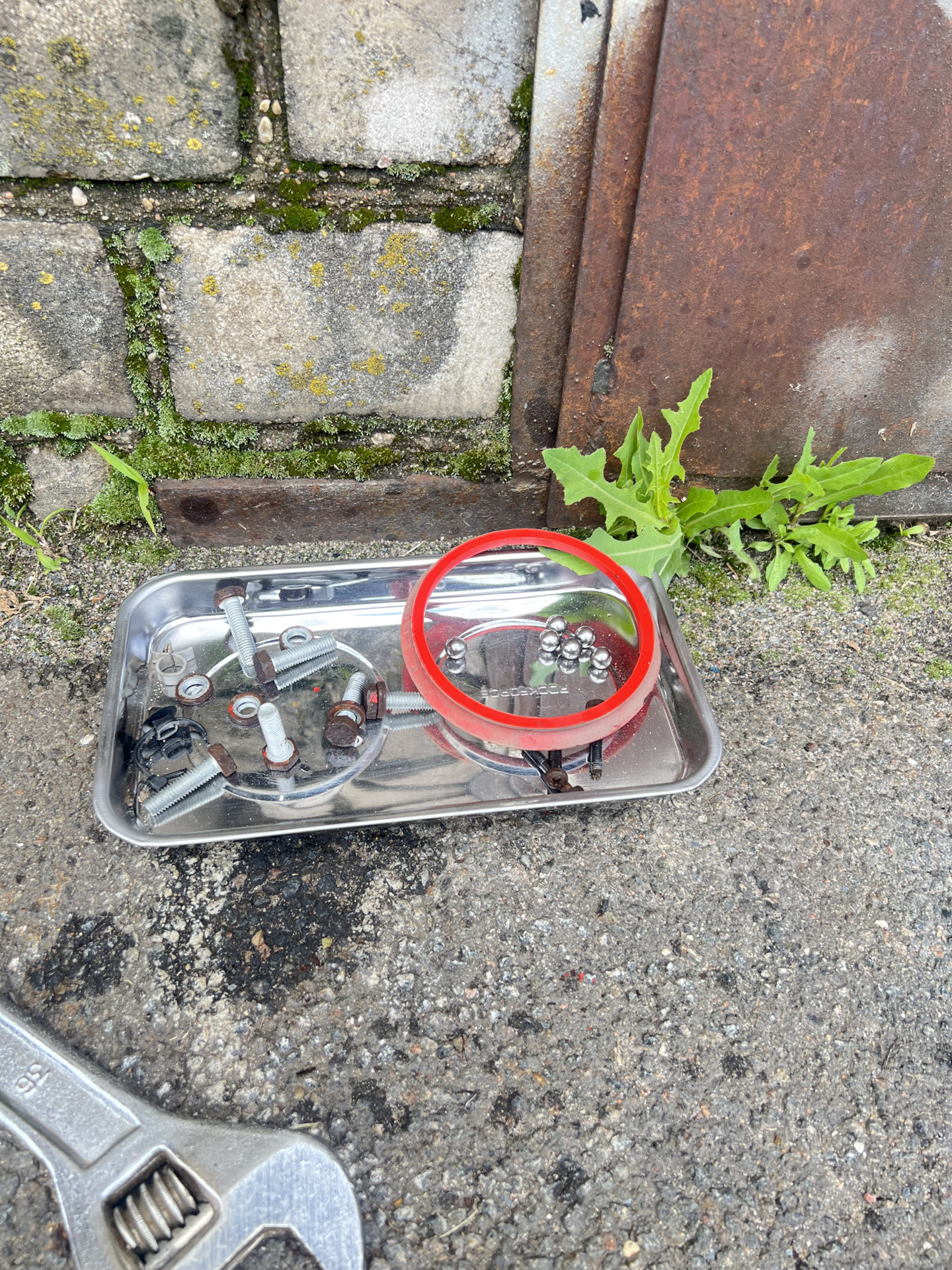

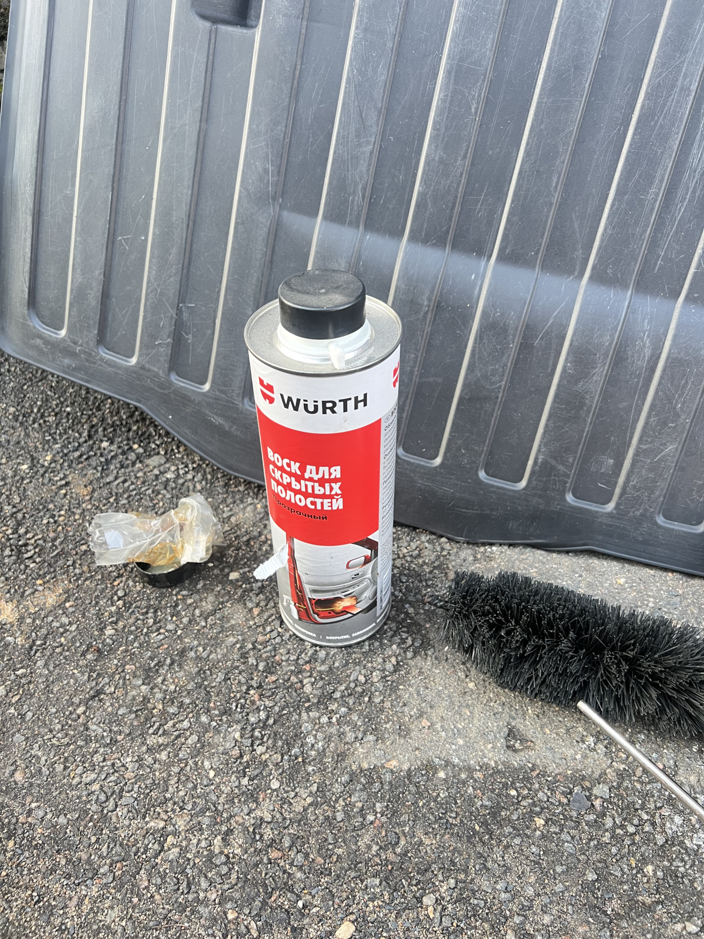

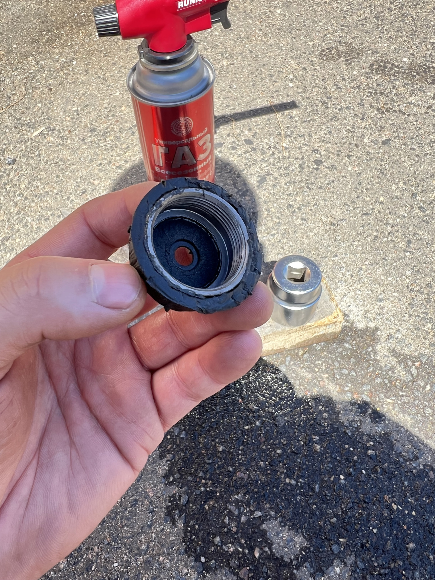

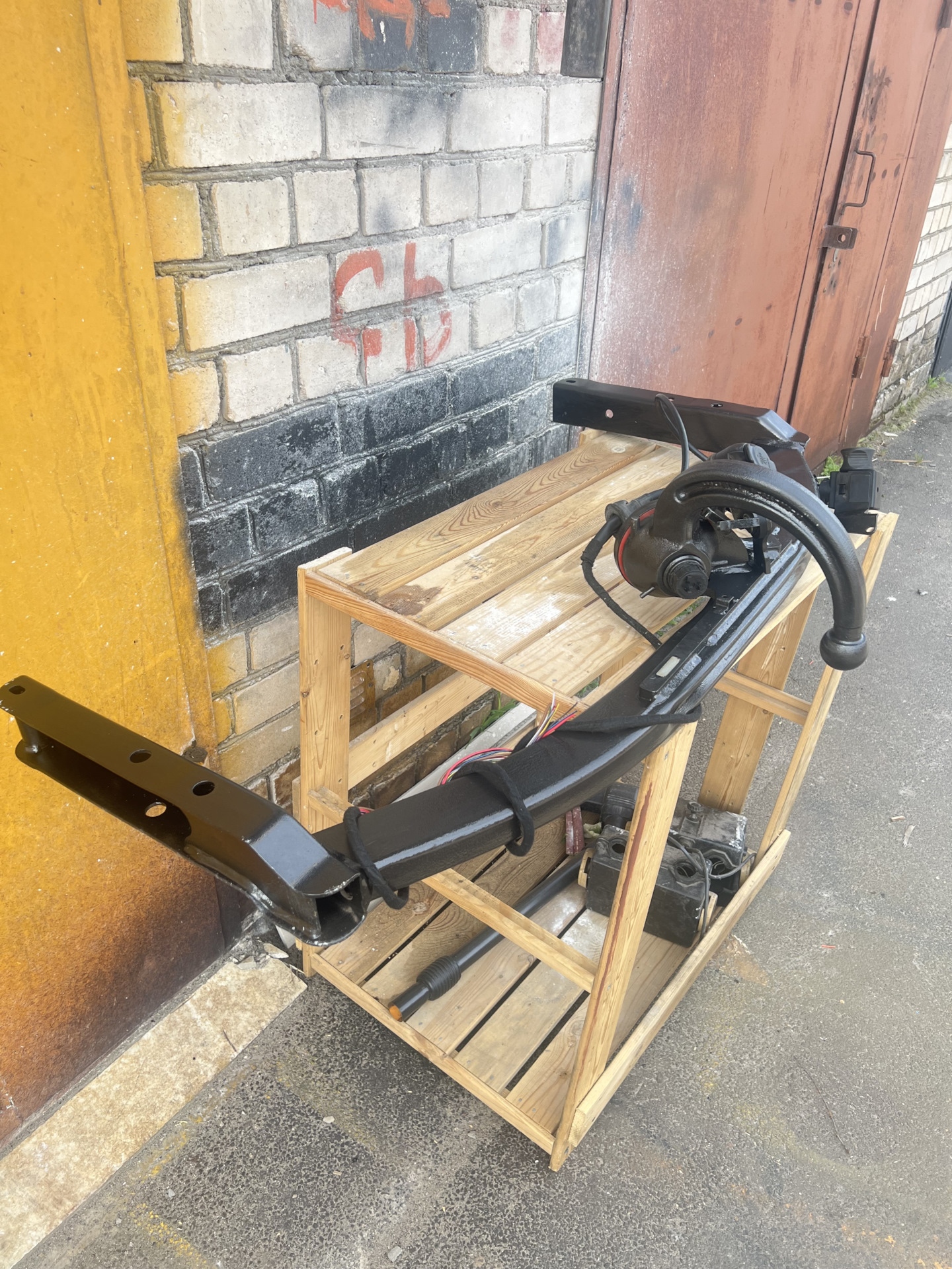

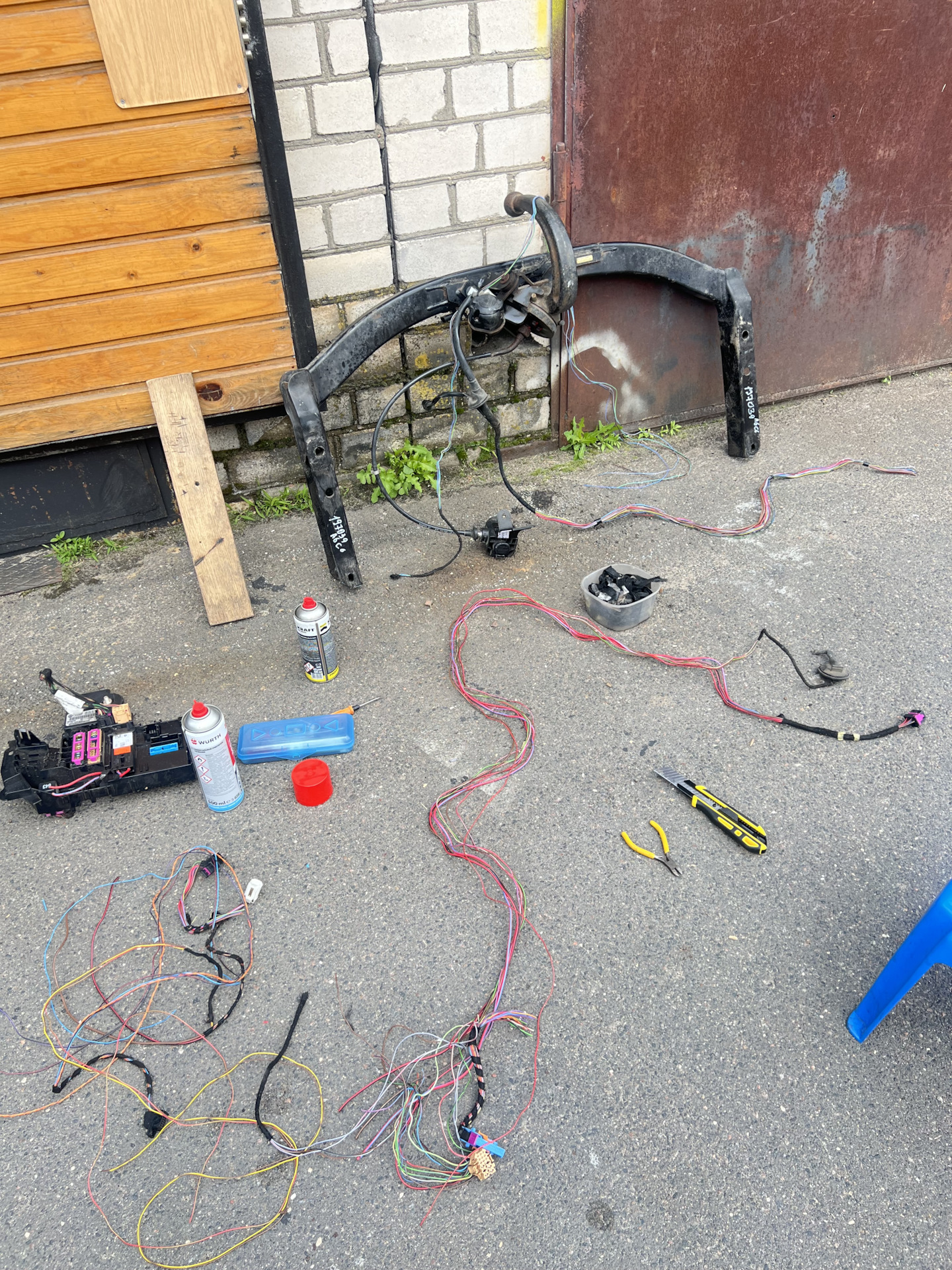

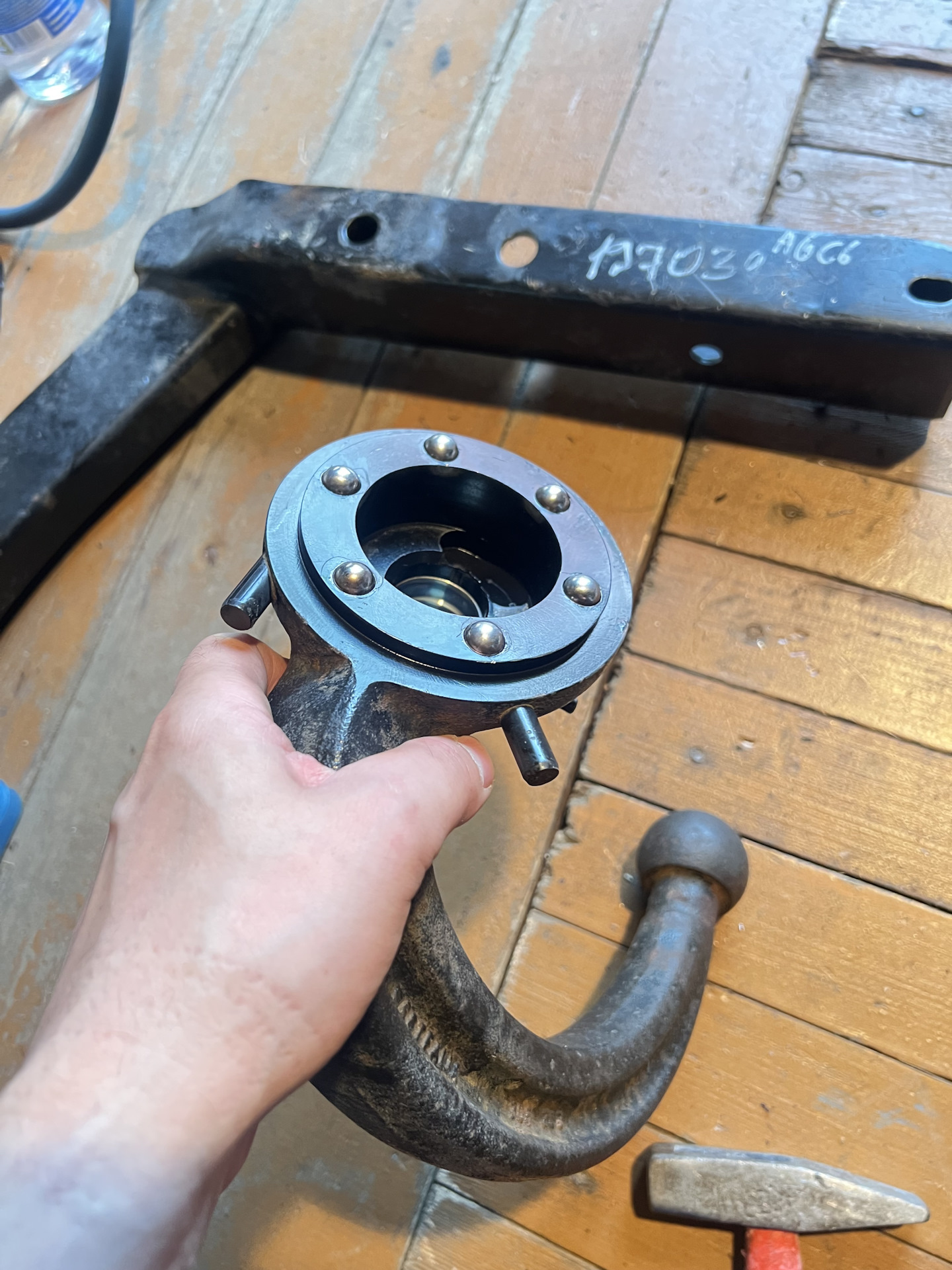

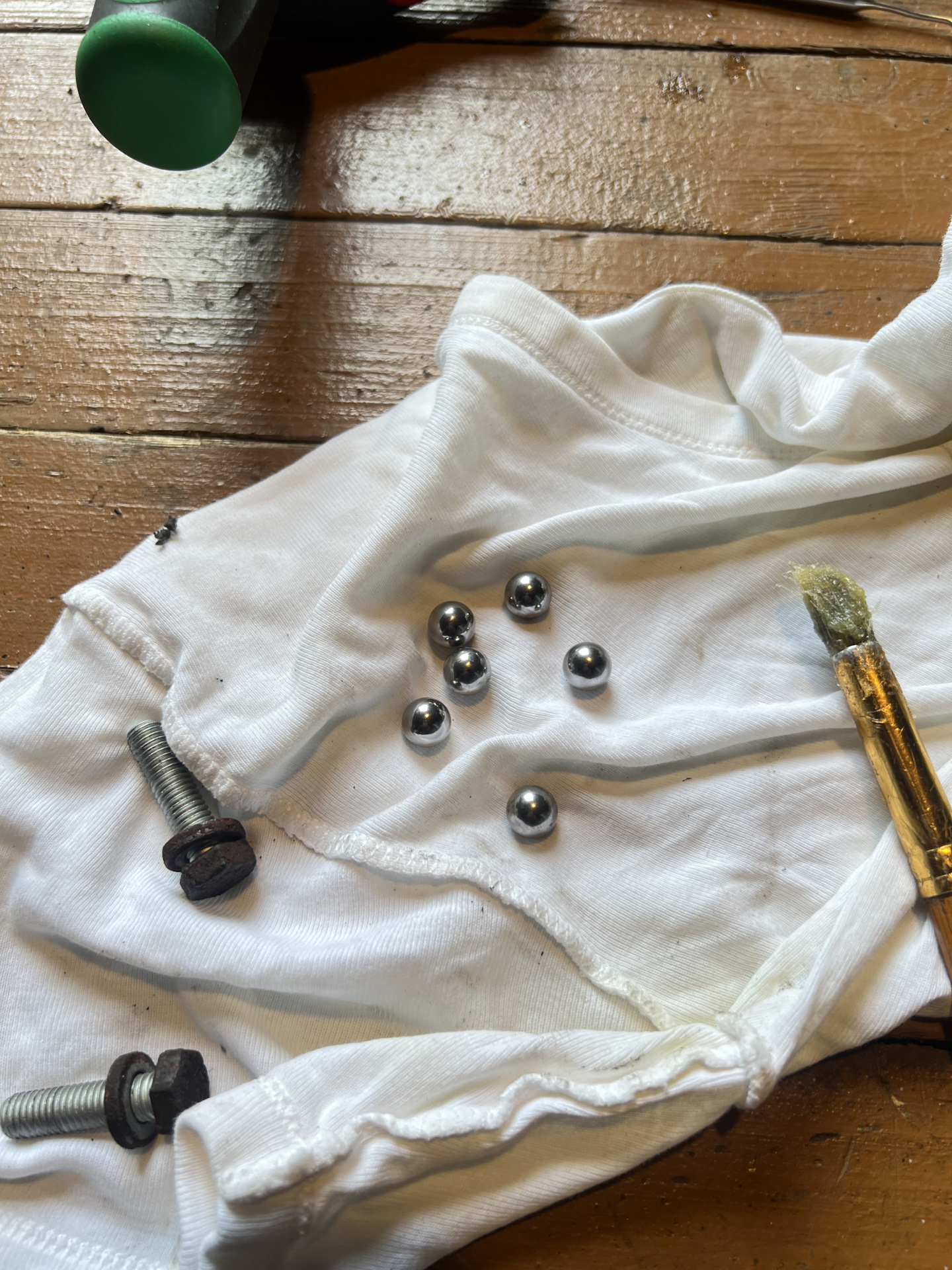

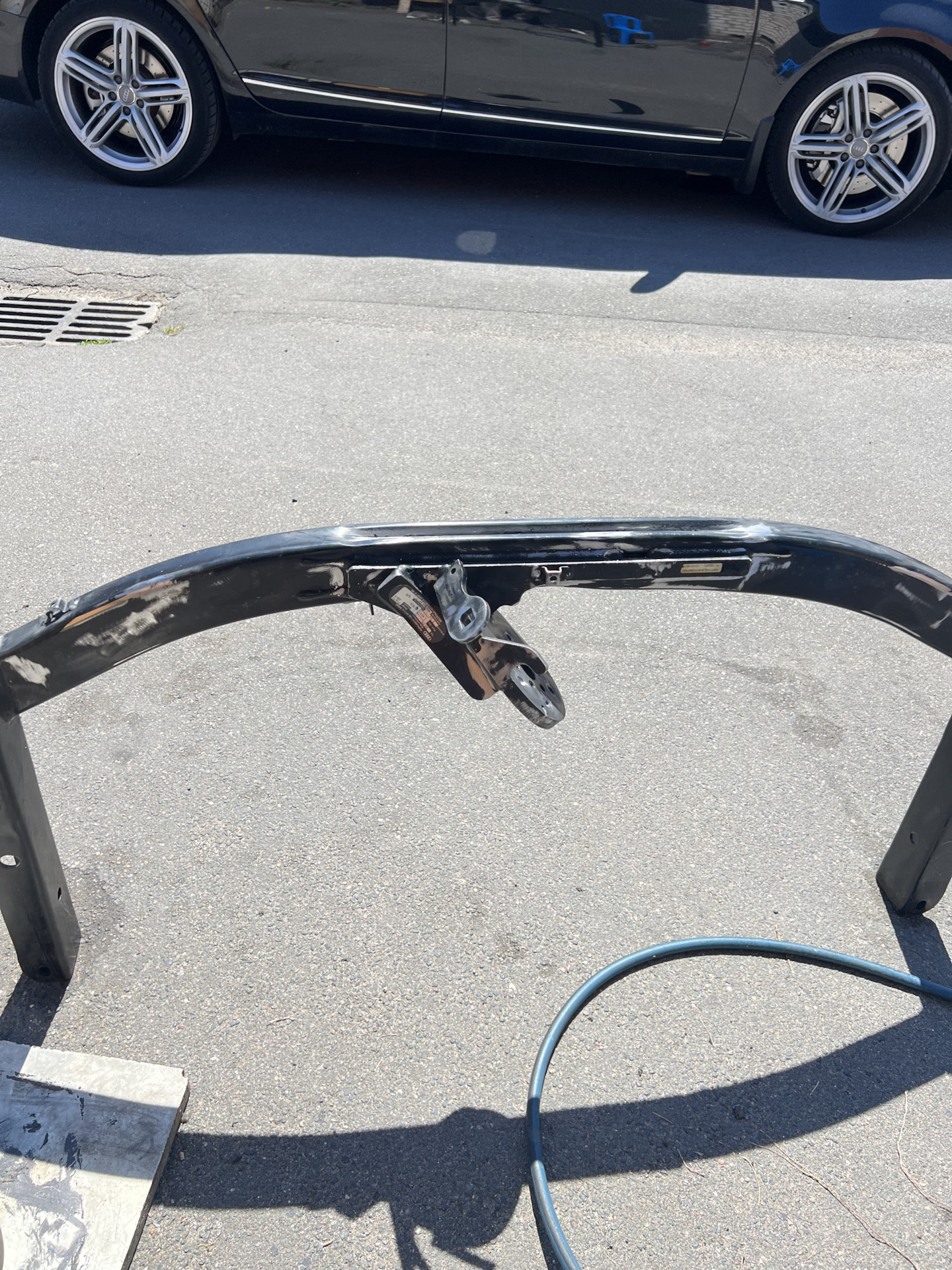

Моя давнишняя мечта сбылась, купил оригинальный фаркоп Westfalia. Купил с обрезанными проводами, без блока, в хорошем состоянии. Все разобрал, почистил, смазал, убрал ржавчину, покрасил, добавил нержавейки, обработал воском и спец.консервантом, все сегодня с другом установил. Покуда установил именно железо, с проводкой еще занимаюсь, это все не быстро с учетом ограниченного времени. Занимаюсь в свое удовольствие. Когда разобрал крюк фаркопа, было много матов и стресс, т.к. собрать все обратно получилось с третьего раза… В Интернете нет нигде инфы о том как устроен выкидной крюк и как его собирать/разбирать. Заброшу сюда много фото, что б всем было понятно его устройство.

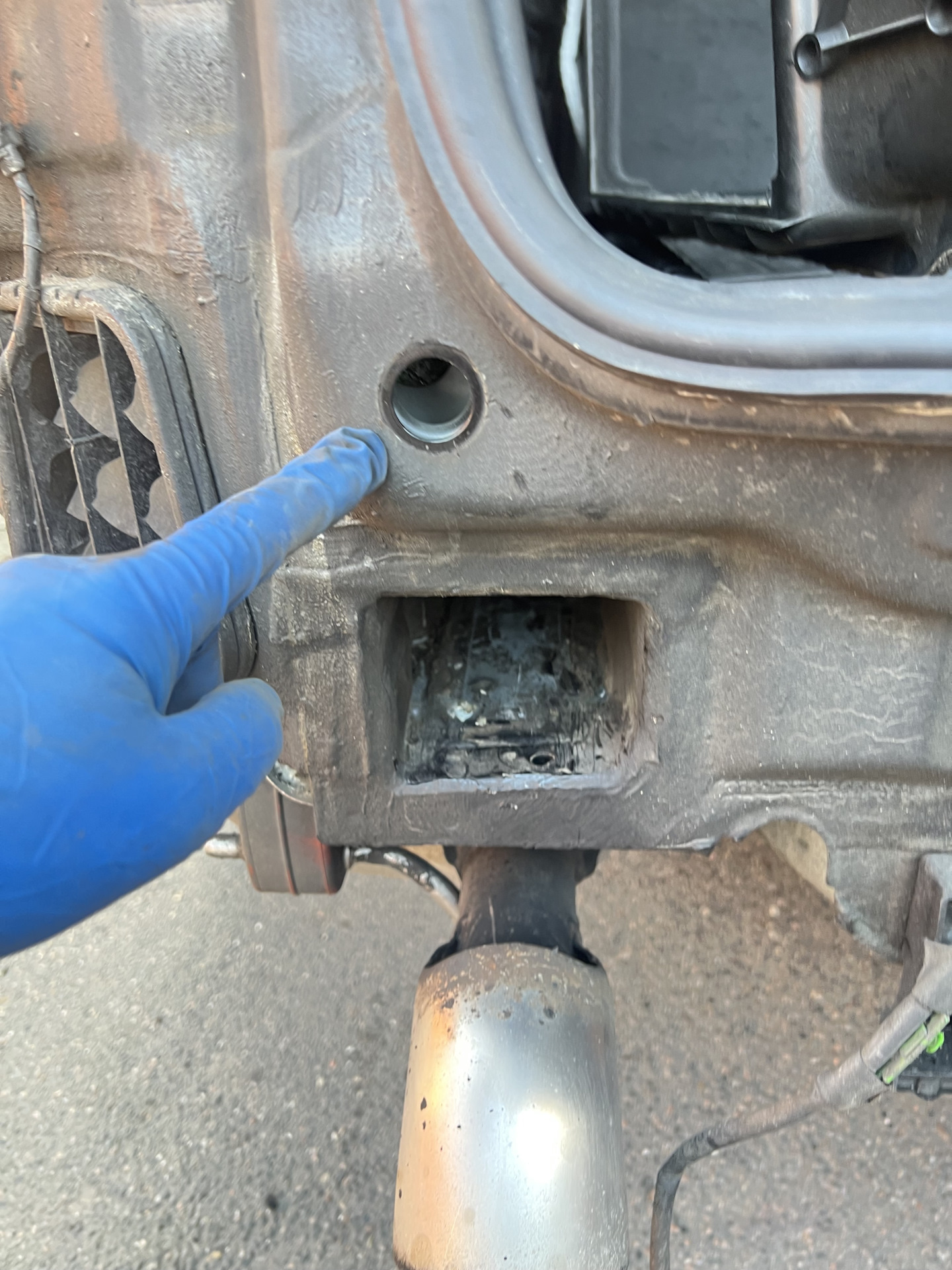

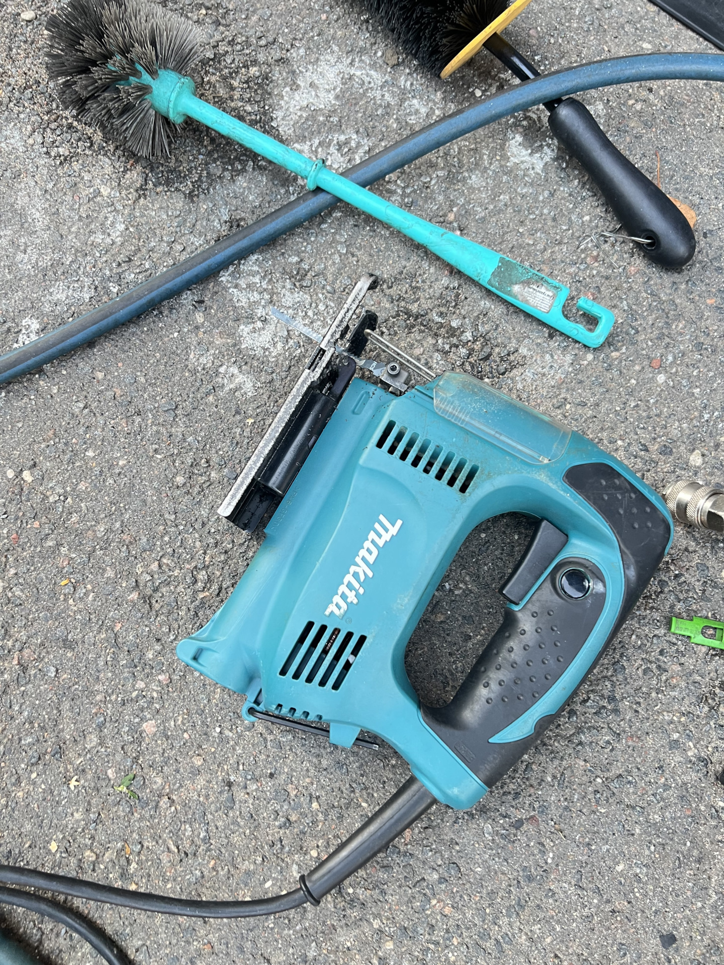

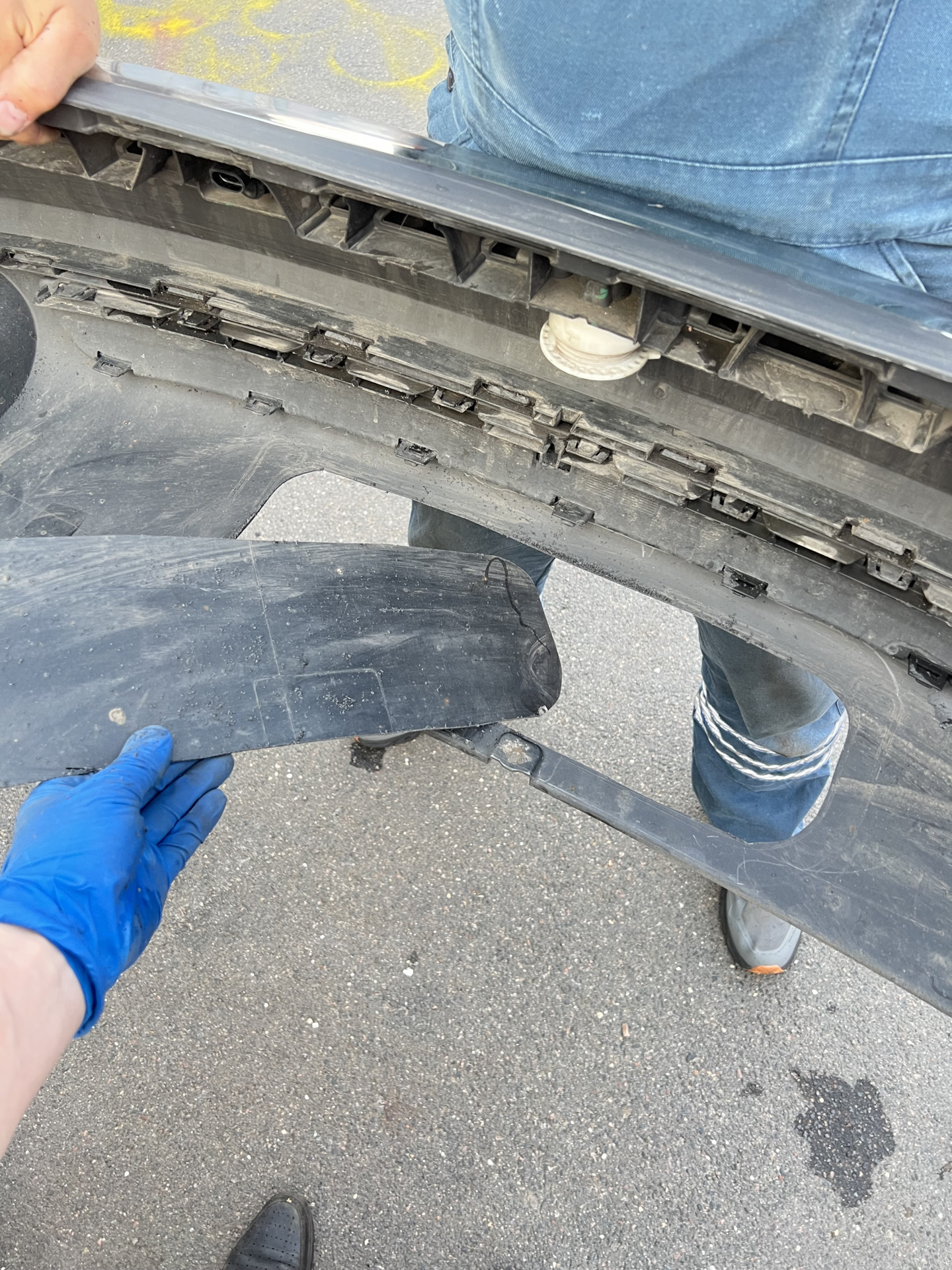

Юбку бампера S-line вырезал лобзиком, там специально на обороте очерчено как и где резать. Единственное есть плотнячок при выбрасывании крюка, немного упирается в юбку, не знаю с чем это связано. Также упирается немного сама розетка фаркопа, т.е. как такового нету зазора с юбкой, но это надеюсь не станет проблемой, думаю еще на 0,5-1см подрезать пластик. В остальном, очень доволен результатом!

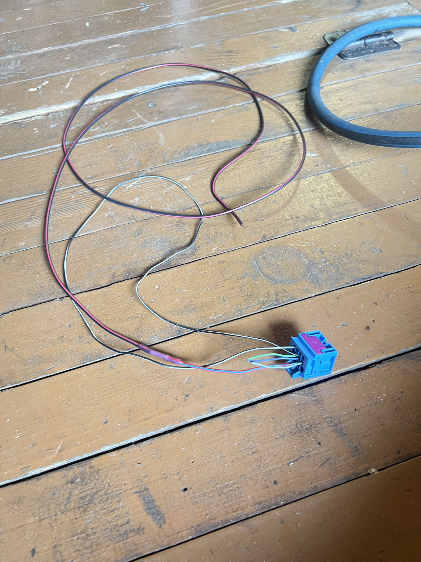

Я на бумажку схемы рисовал, если найду в гараже, сброшу…

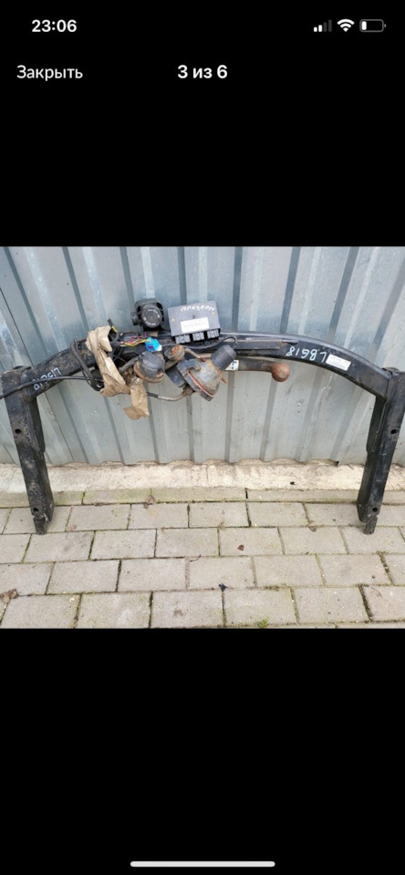

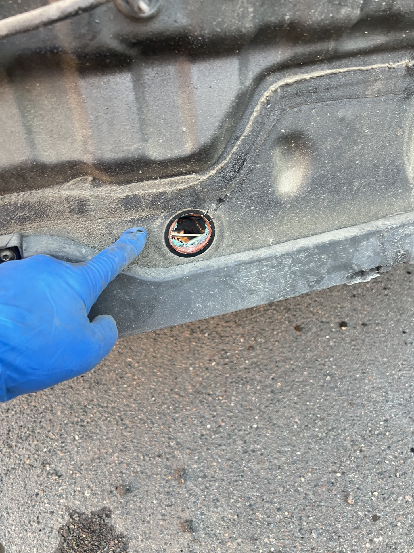

вот, прям перед глазами этот колпачок, с выходящей из него проводкой
если разобрался с проводкой и подключением, поделишься? я только начал 20 минут назад разбирать для профилактики сам фаркоп. до установки еще не дошло)
серный — черный. опечатка
Добрый день. А как снимается капроновый колпак с противоположной стороны куда входит металлический тросик, в этот серный колпачок входит проводка, небольшой кусок провода с разъемом. Вот недавно приобрел такой же фаркоп, подржавелый малехо, теперь понимаю твою фразу "подкинул нержавейки"))), болты из нержавейки подкинул, так? просто просятся туда)))

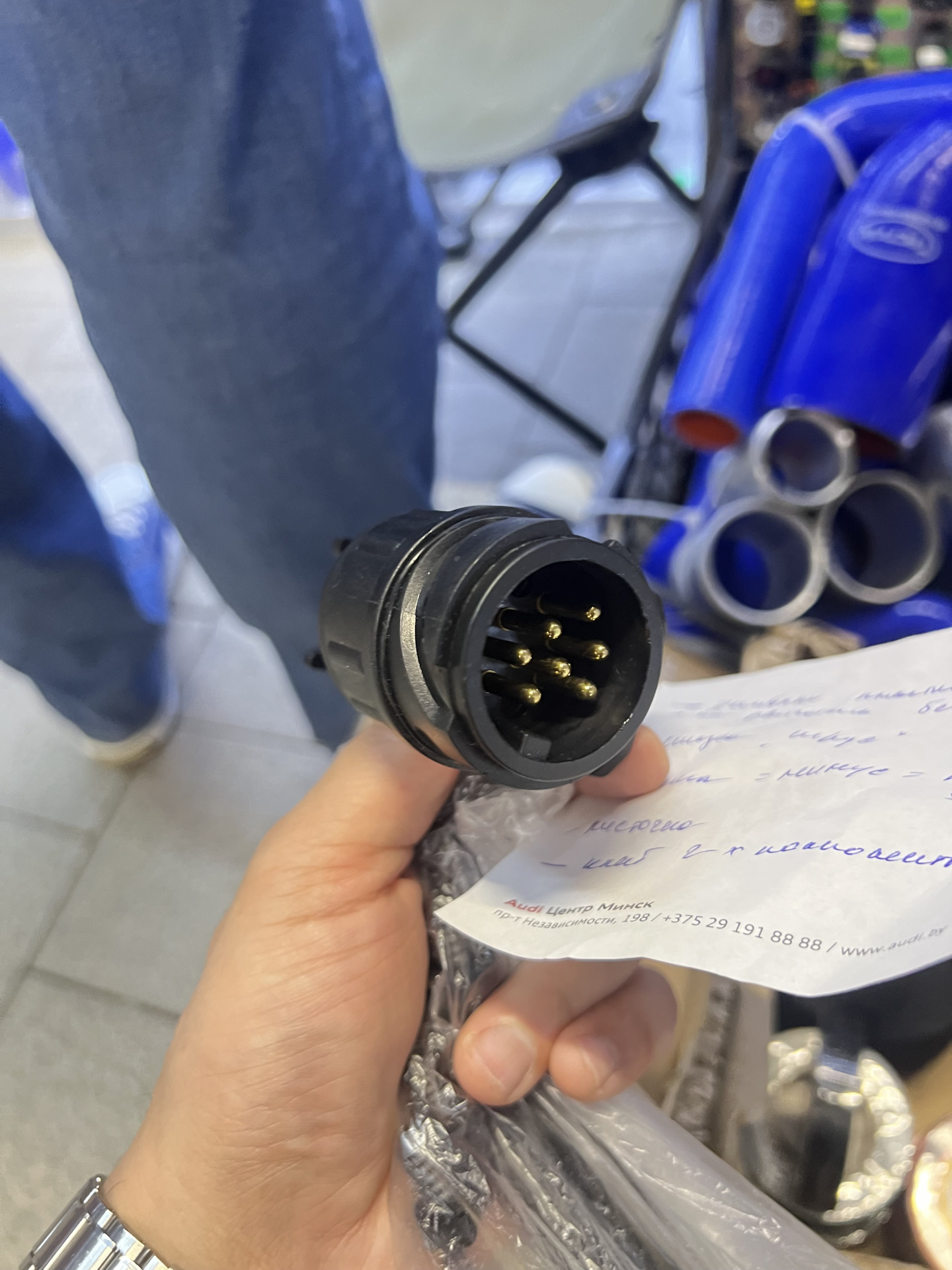

Розетку где покупал?
Какую розетку? Переходник?

в бампере с внутренней стороны, где вырез под фаркоп, еще отбойник должен стоять, думаю от грязи.
Да, я видел, у меня его нет

Подрезай еще, я тоже в притык вырезал, теперь если долго крюк отложен залом небольшой виднееться
