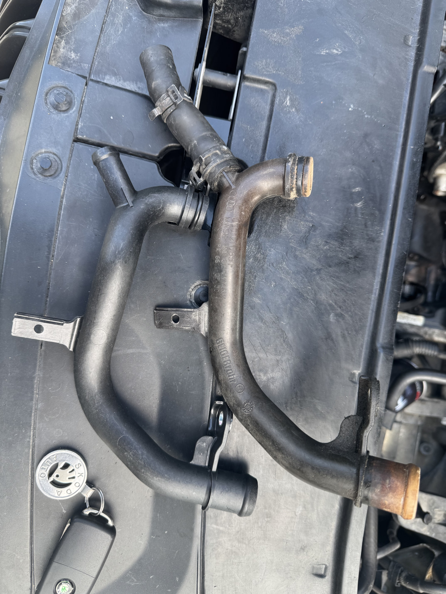

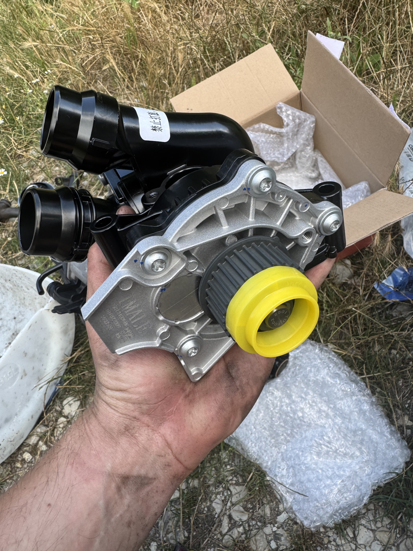

Всем здравствуйте, и так после того как суп снова обоссался спустя пол года где то, полез смотреть что же там, и дабы чтоб не лезть туда больше решил поменять помпу всборе с алюминиевым корпусом и новым патрубком который на печку идет, так как он тоже вызывал подозрения, заказывал на всем известной торговой площадке, у товарища из культурной столицы. Отзывов положительных много, решил довериться. Помпа пришла, фирма IMALE
, вроде как орига которая идет с завода FAW, но могу ошибаться.
Качество исполнения на высоте, в комплекте были все прокладки и за отдельную сумму ремешок и патрубок, все вышло 7400 и прокладка под впуск 1200, посмотрим сколько будет ходить…

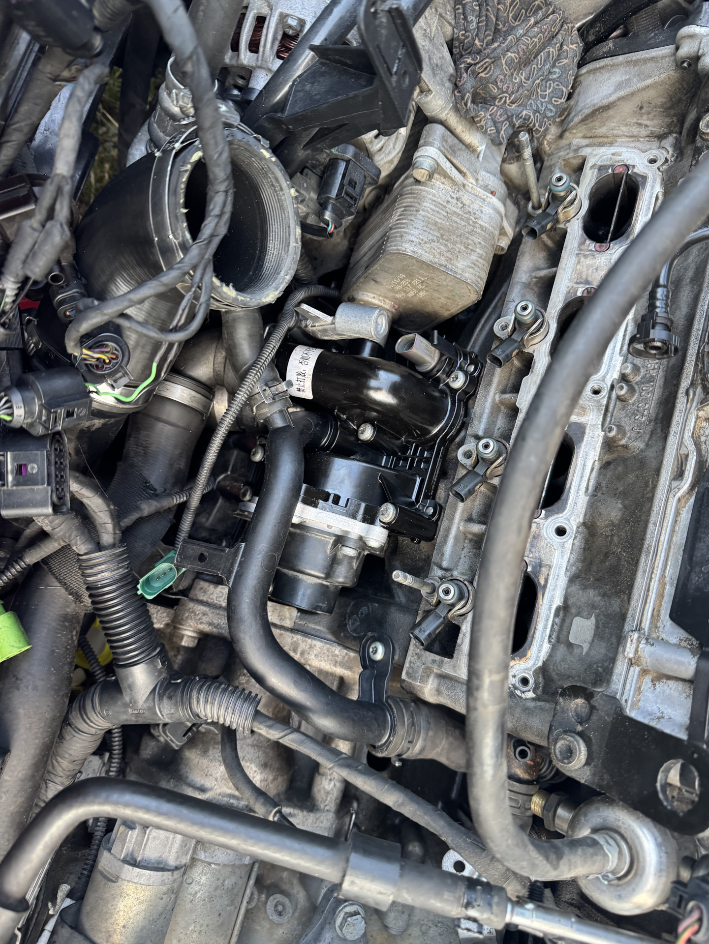

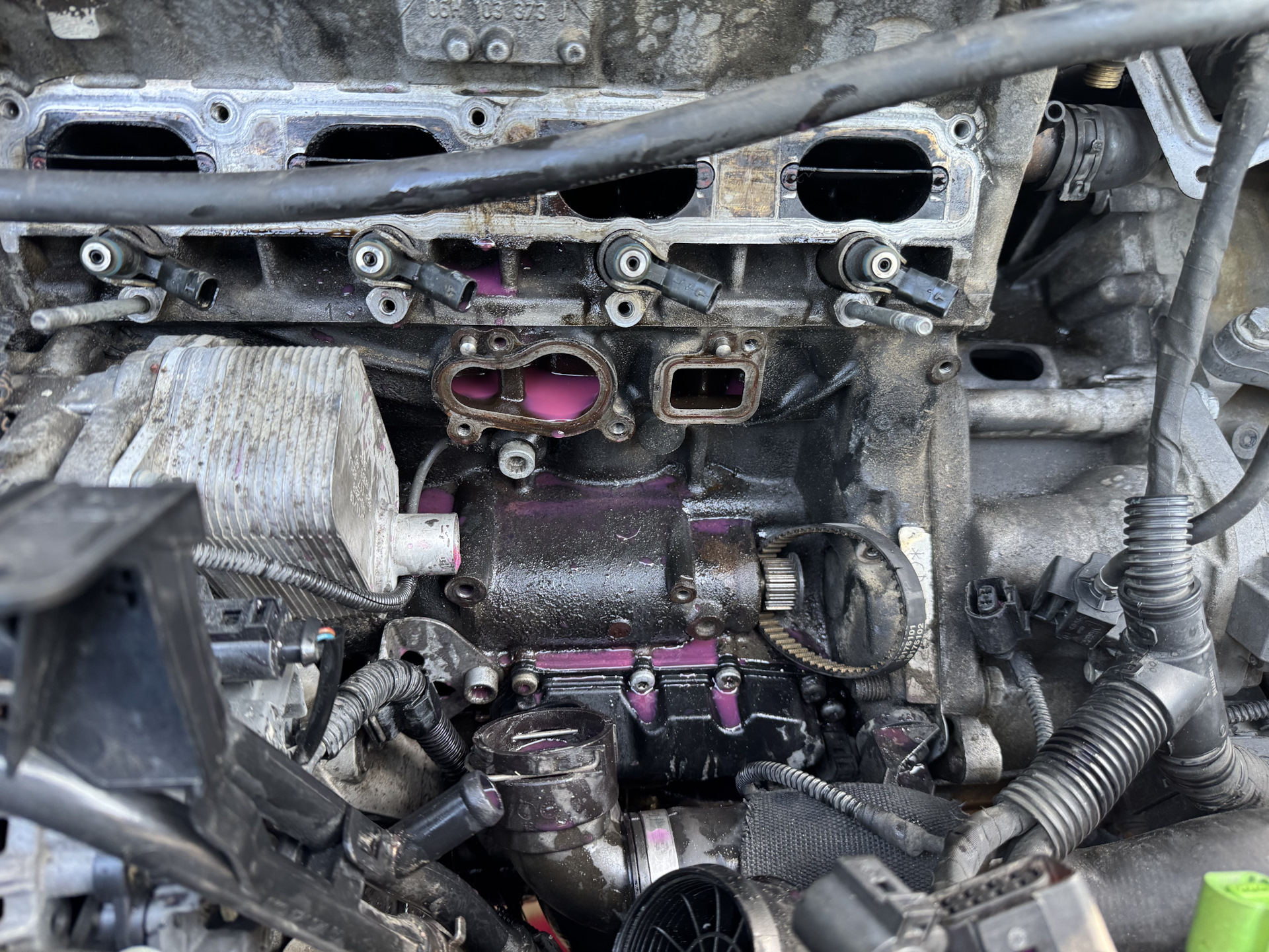

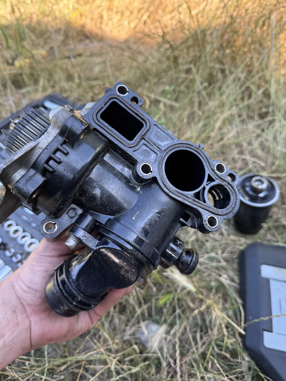

Менял путем снятия впускного коллектора, корпуса воздушного фильтра и масляный фильтр тоже нужно было откручивать. Все разобрал, помыл от грязи и собрал в обратном порядке.
