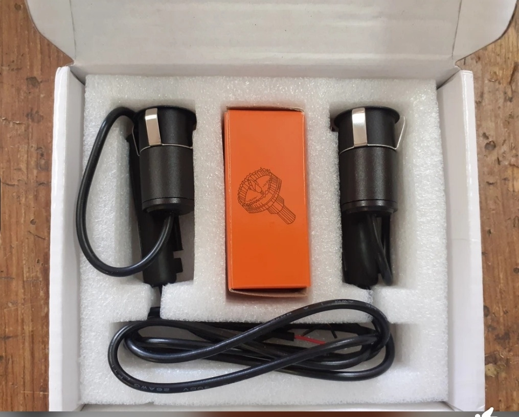

Два проектора с логотипом Тойота имеют металлический корпус, и спец сверло для установки данных проекторов, но а теперь протцесс самой установки

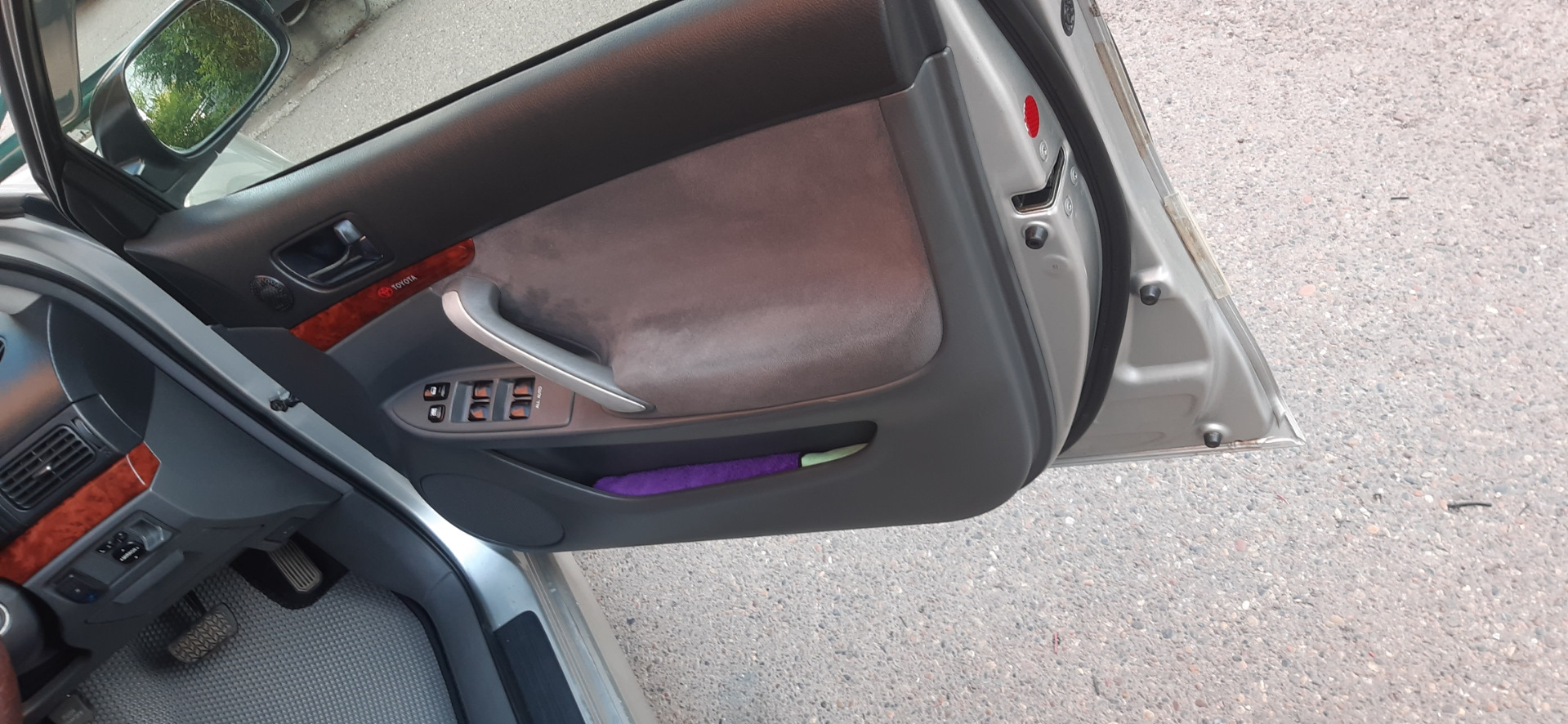

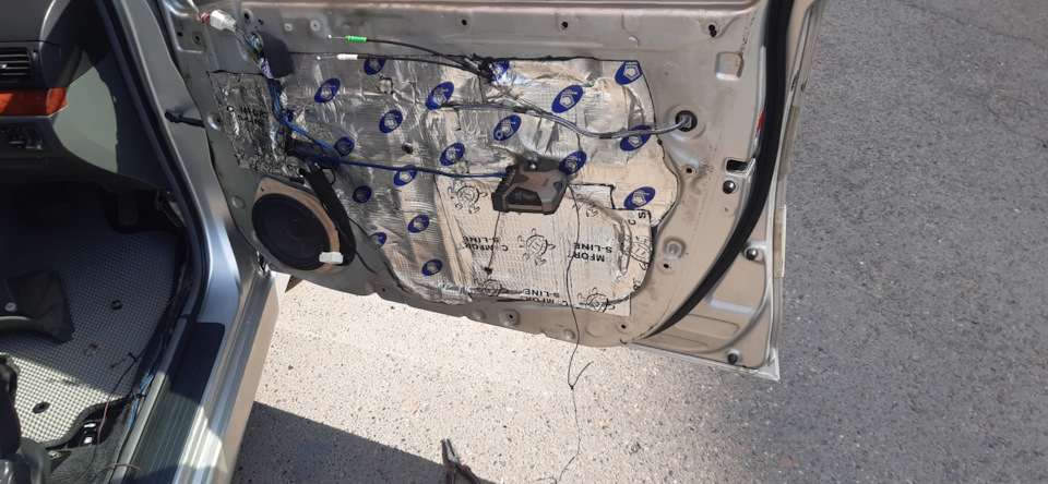

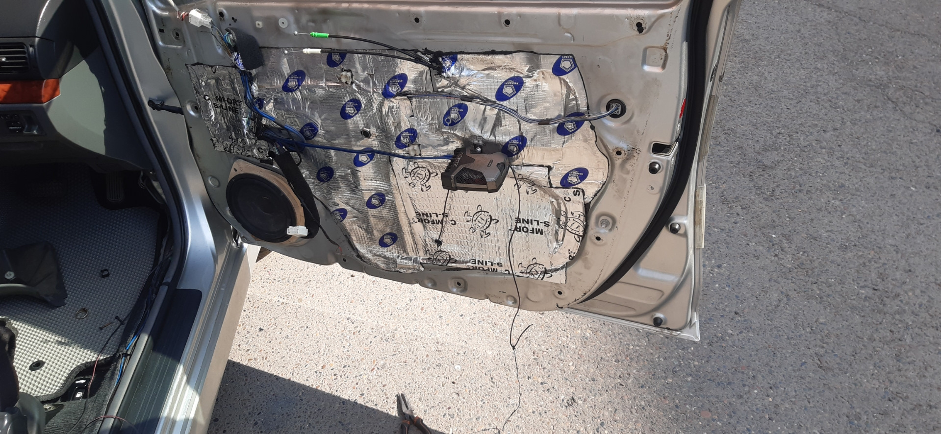

Первым делом снимается дверная карта

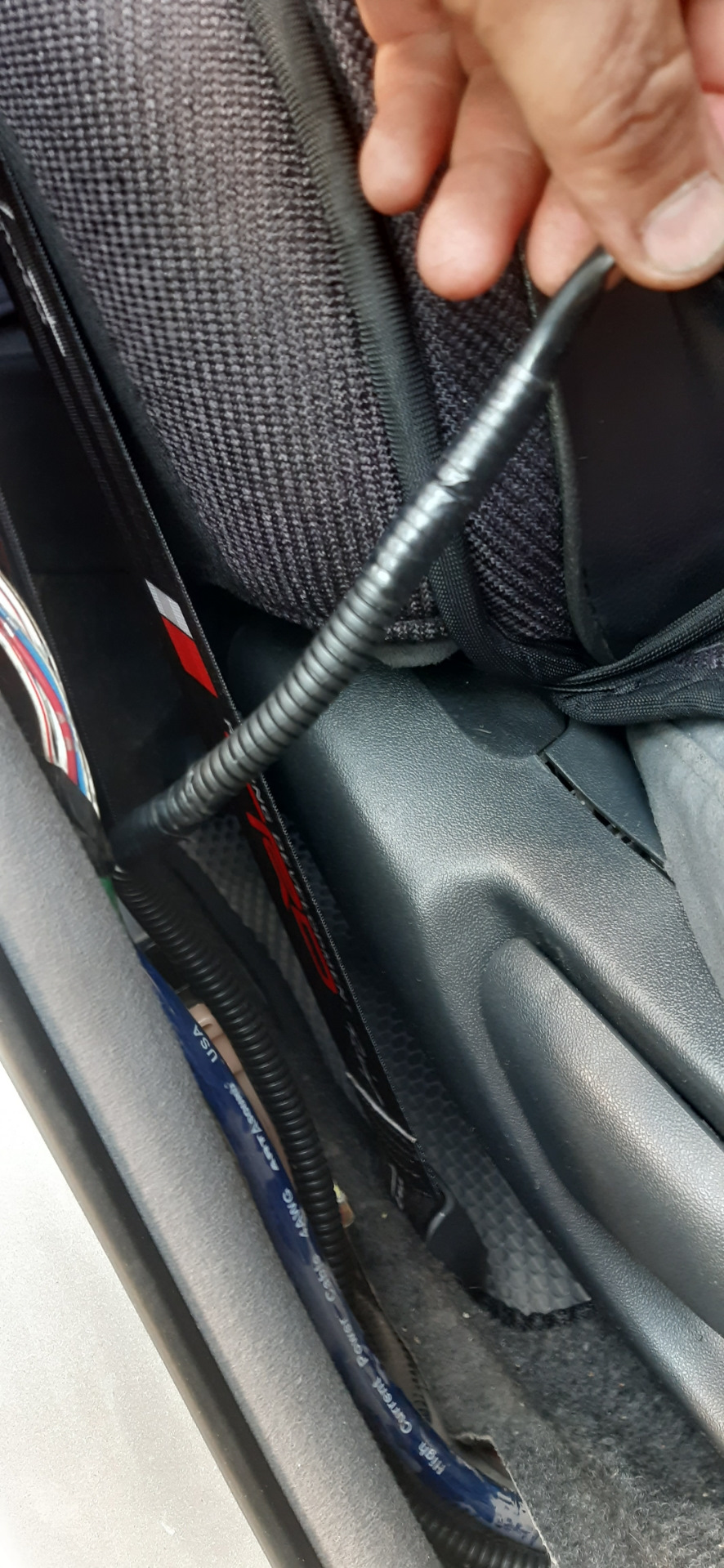

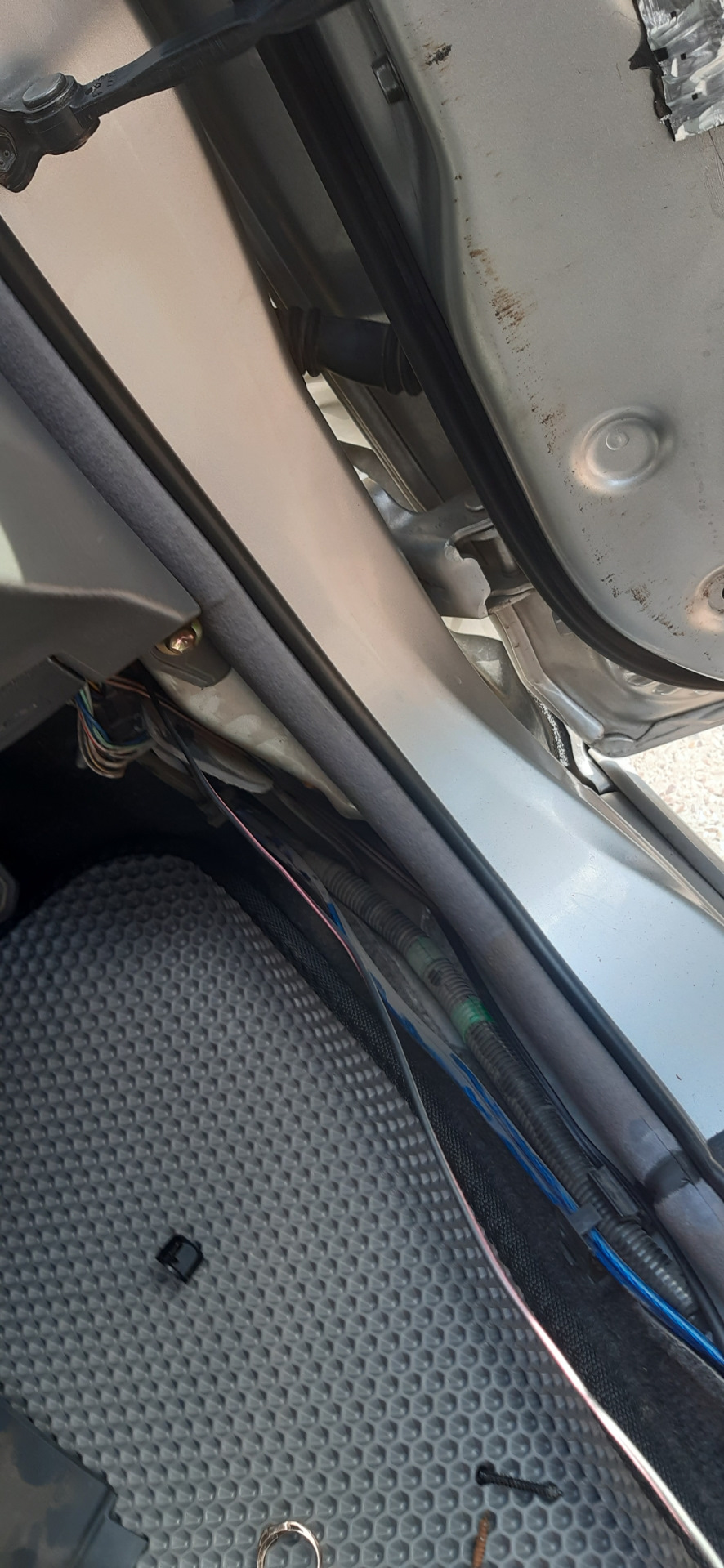

После снятия дверной карты, откручиваем динамик, это нужно для того чтоб было удобно пропустить провод через резиновую гофру между кузовом и дверью

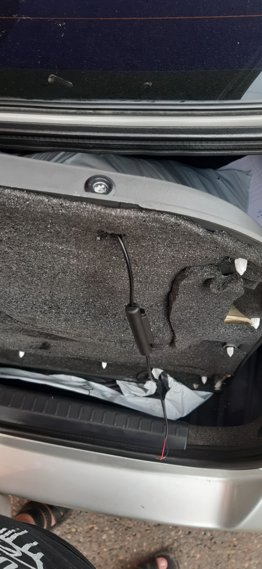

Пропускаем провод через резиновую гофру, между кузовом и дверью, и тянем до концевика двери

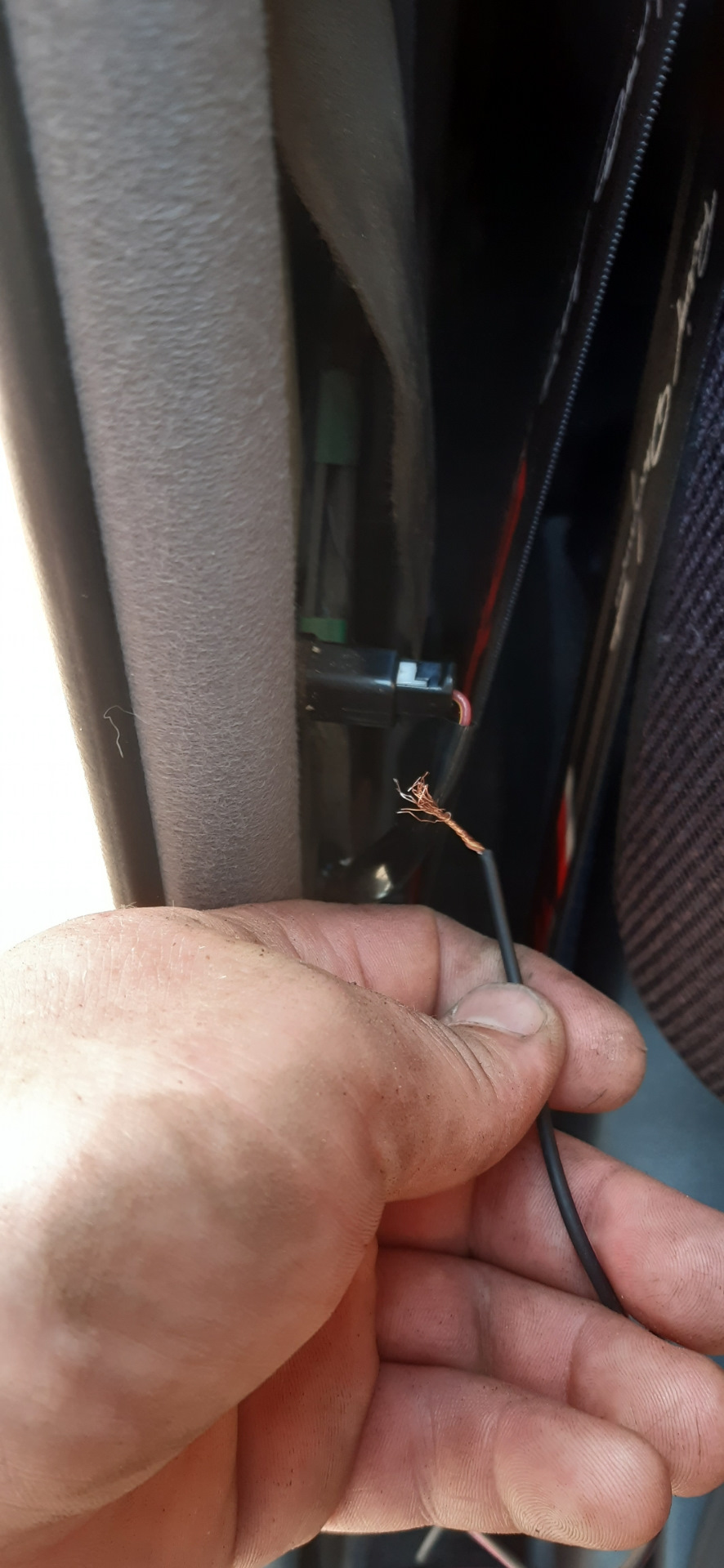

Нам нужно соеденить данный провод с концевиком двери, чтобы получить минус, который при открытий двери будет замыкать концевик и подсветка будет загоратся, а при закрытий двери будет гаснуть

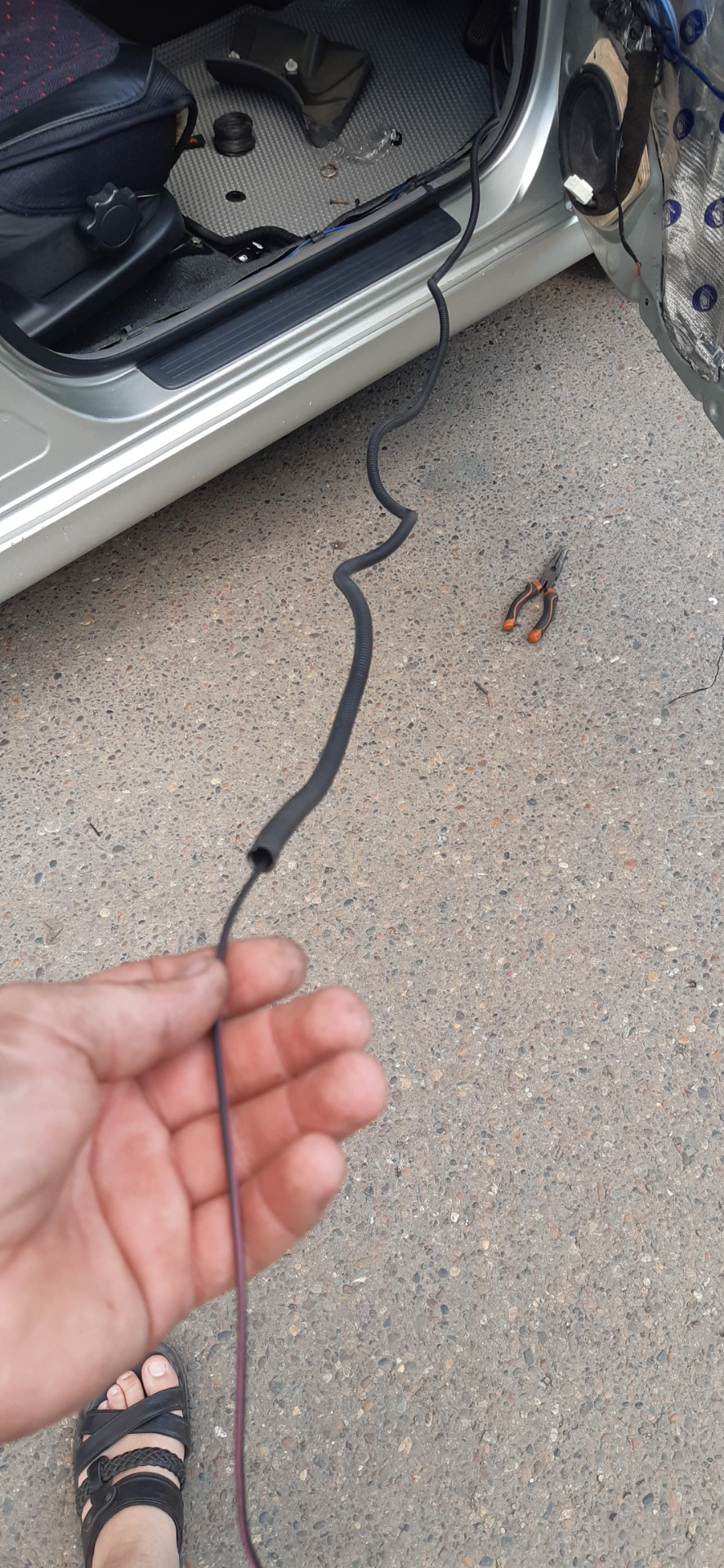

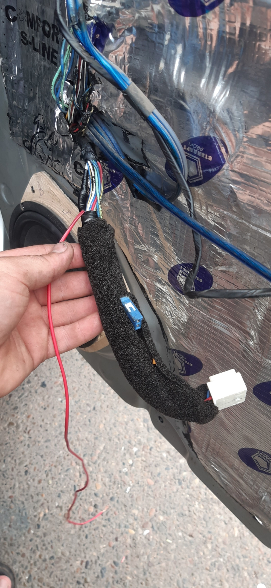

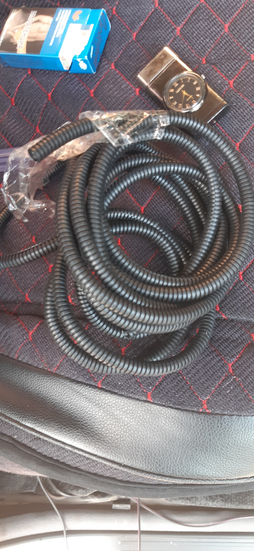

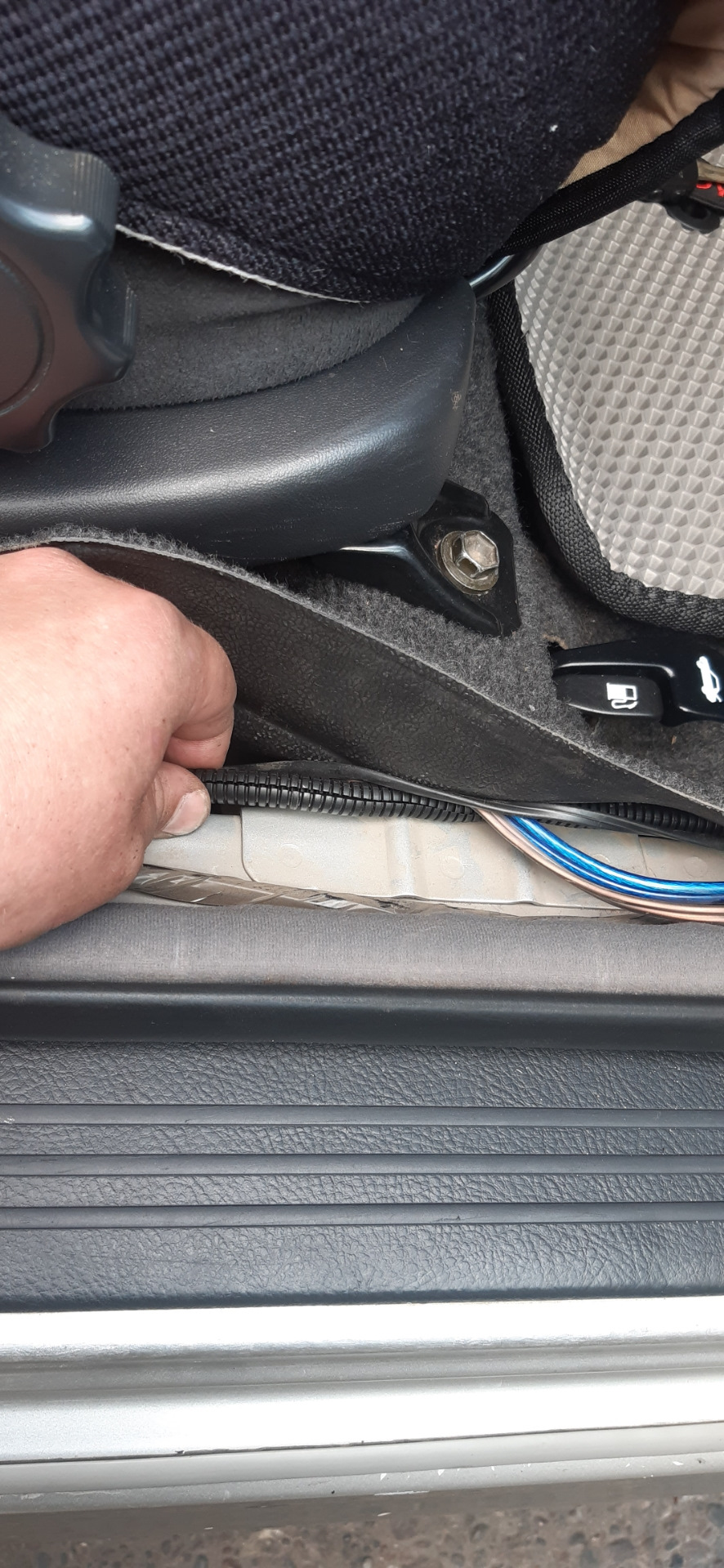

Берём гофру
Прячем туда провод который будет идти на концевик двери, тоесть провод который в нашем случае является минусом
прячем это всё вот таким образом
Минусовой провод готов, теперь нужен плюсовой провод, а его мы возьмём ?
Плюс мы возьмём от косы которая идёт для питания кнопок стеклоподъёмника. В данной косе плюсовой провод самый толстый и имеет расцветку белого цвета с красной полоской, вот от него я и возьму плюс. 😎 с проводкой разобрался

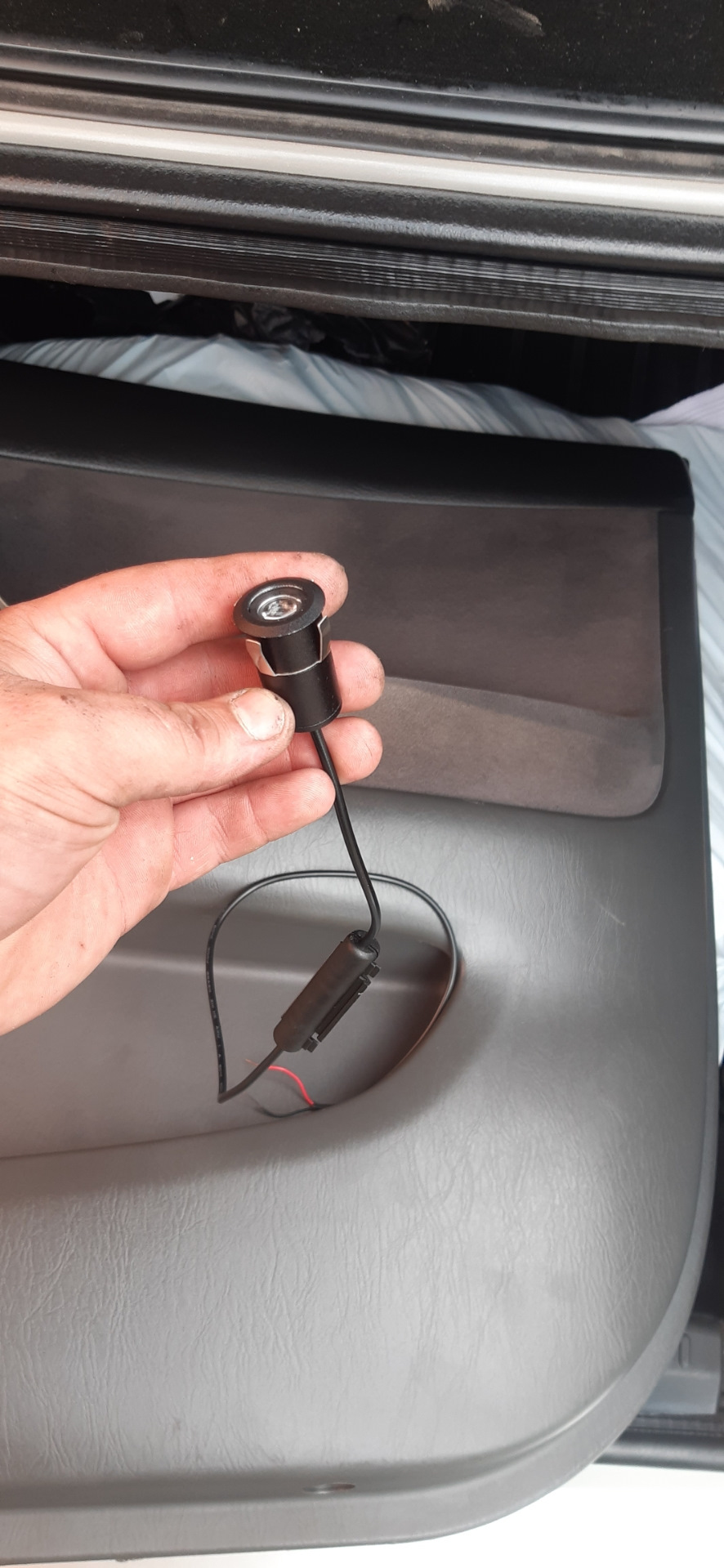

Теперь приступим к установке самих проекторов

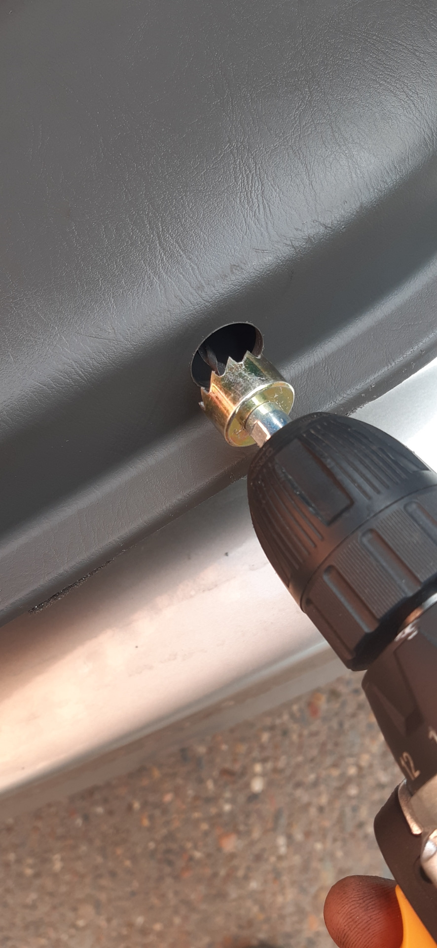

Сверлим отверстие снизу дверной карты, сверлом которое шло в комплекте с проекторами, и так же просверлим ещё одно отверстие обычным сверлом на 8, чтоб пропустить провода в тыльную часть дверной карты

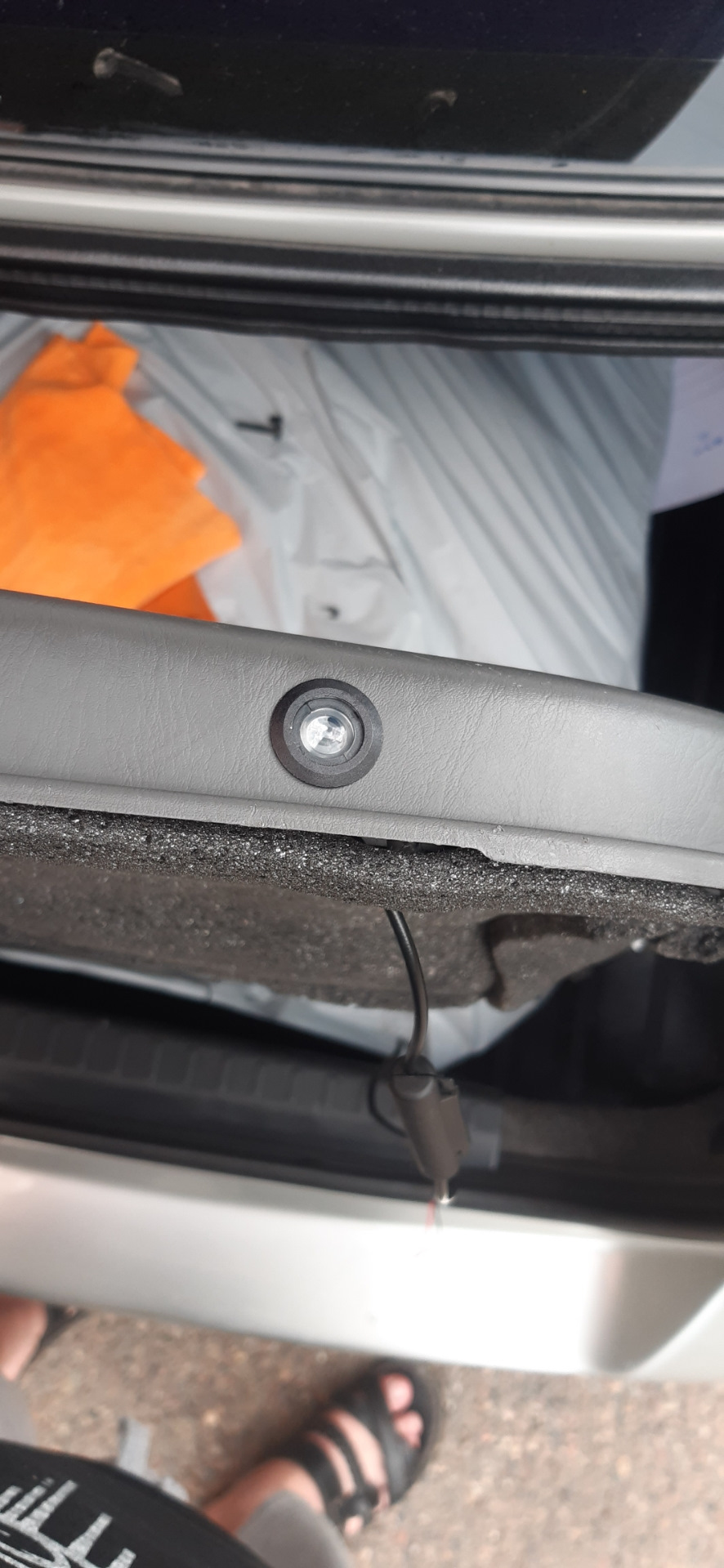

После как отверстие готовы, устанавливаем сам проектор в своё место
Как всё готово, подсоединяем чёрный провод к минусу который идёт на концевик, а красный провод соединяет с проводом красного цвета что я ранее запитал от косы стеклоподъёмников
Как все провода соединены, и проверено что всё работает, собираем дверные карты на свой места и ждём вечера чтобы всё проверить
