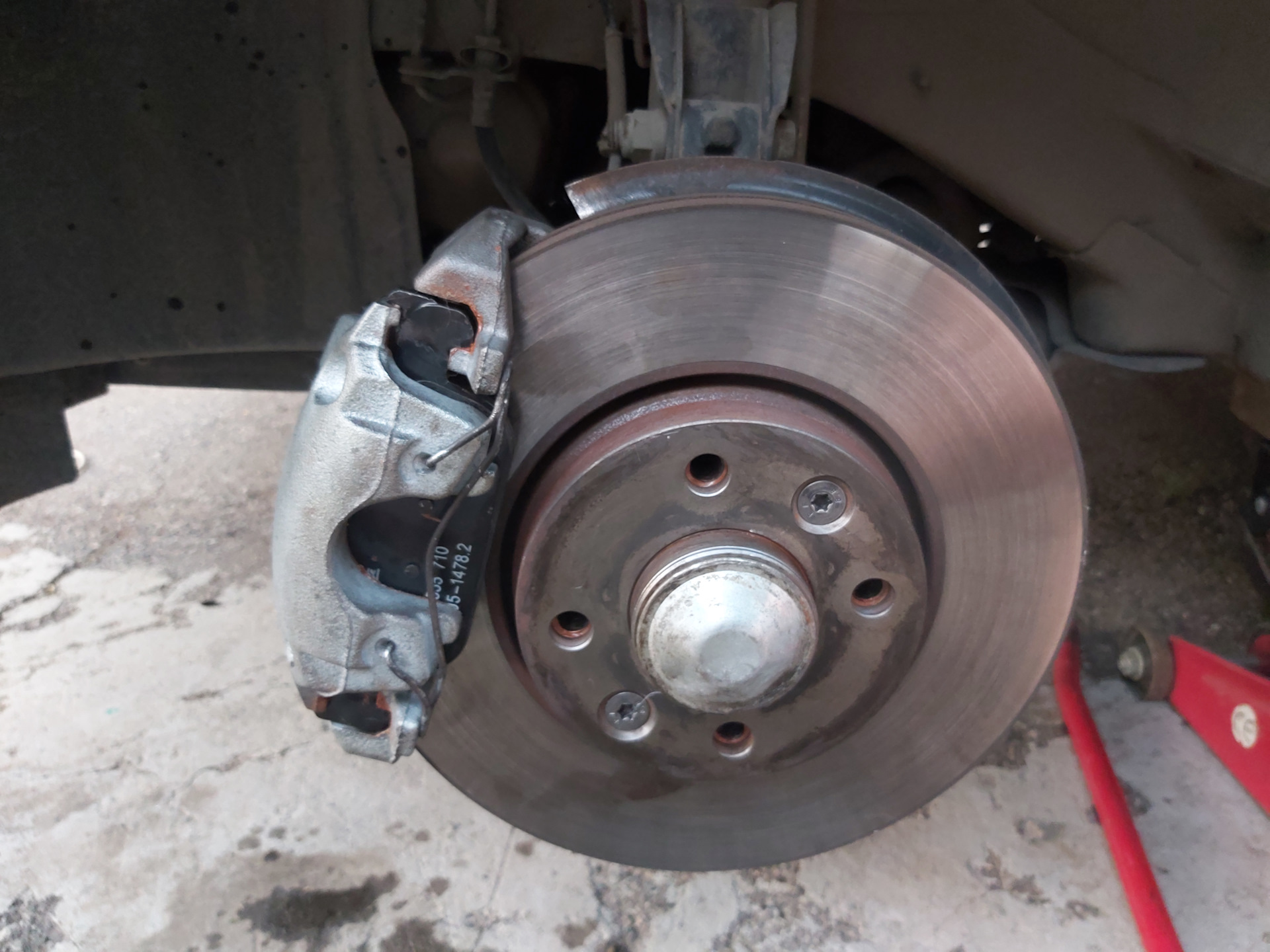

С самого момента покупки, как я выехал из автосалона, я сразу заметил что машина имела посторонние звуки в подвеске. На первом т.о., которое я провёл не у официалов я обнаружил, что штатные суппорта TRW стучат. Это проявлялось при езде по мелким неровностям как будто я вожу дрова. Звук именно такой. Я обдумал разные варианты. Кто-то ставит тюнинг направляющие, кто-то сверлит и ставит пружинки. Но отзывы как правило такие, что эти полумеры временные и в случае доп. пружин дают перекос колодки.
Я пошёл другим путём — радикальным.
Замена на суппорта другой конструкции. В интернете я случано нашёл статью в которой описывается установка суппортов от x-ray/largus/sandero 2.
Я нашёл каталожные номера и на дроме купил б.у. за 6000р за оба.
Суппорта марки ATE.
Rеnаult № 410113834R 410143366R левый
Rеnаult № 410014752R 410143366R правый
Эти суппорта становятся без переделок. Только нужно подпилить на 5мм защиту, иначе суппорта не станут.
По разболтовке эти суппорта такие же как родные, а вот конструкция на порядок лучше. Направляющие скобы ходят внутри сменных резиновых втулок. Сама скоба стягивается с суппортом большой пружиной. При езде эти суппорта совсем не издают никаких звуков. Я как будто сел в другую машину.

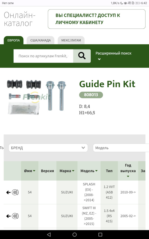

Как я сам боролся с этим стуком, поставили просто скобы на колодки как на иномарках.
А так стук этот бесячий, раздражает сильно.
Или вот такие.
Я об этом и думал, так как такое решение увидел на задних суппортах
Geldor
Или вот такие.
Не садятся на скобу, хорошо сели на сами направляющие
У меня отлично сели.

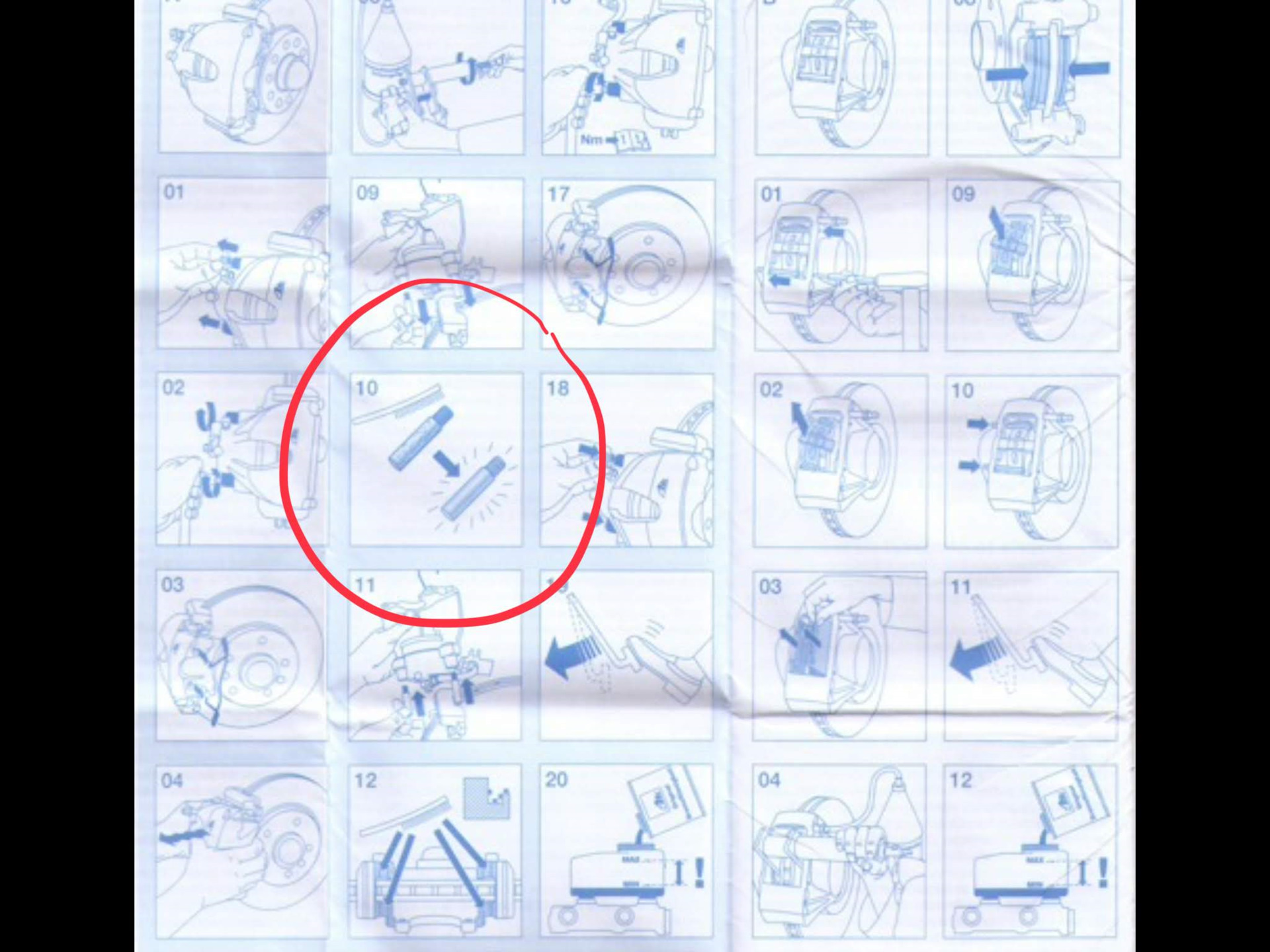

На будущее, всем кто будет читать.
Чтобы суппорта TRW не стучали, нужно заменить пыльники направляющих. Но на правильные, те которые образуют втулку внутри отверстия.
Например из этого ремкомплекта
Больше 90000км пробег, а суппорта не стучат
Смотри, недавно чистил супорта и менял диски и колодки. В запасе уже лежали 2 комплекта от flankit. Всё говорят что они прям как наши, но по факту наши направляющие длиннее Flankit примерно на сантиметр. Пробег 129000 все родное не гремят суппорта. Хотя ездил на весте друга у него гремят.
Да направляющие там короче. Но дело не в них, а в пыльниках.
Если вовремя обслуживать, то сами направляющие не потребуют замены.

Зачем пилить? Там и так всё встаёт нормально.
Немного упирались. Убрал, чтобы метал об метал не вибрировало.
Да? У меня даже зазор остался.
Надеюсь, направляйки ни чем не намазали.
Мазюкнул смазкой TRW pfg 110, чуток. Это влагоотталкивающая смазка для направляющих.
Разбирай, вытирай.
АТЕ — сухие тормоза.
