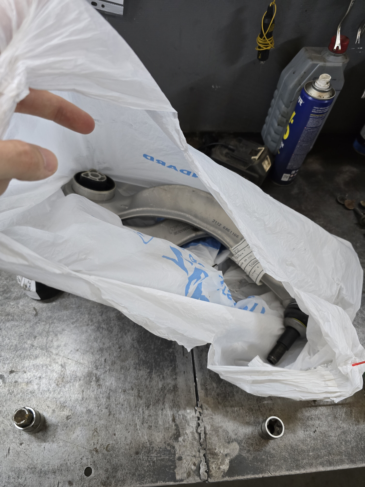

Были какие-то мутные пощелкивания при вывороте руля, ощущалось при маневрах на парковке, но ничего найти не могли и разводили руками, что все ок, даже во времена действия гарантии успел поменять рейку, но дело было не в ней, в итоге где-то с 76 тыс.км до 160 тыс.км проездил с какими-то ненавязчивыми эпизодическими пощелкиваниями, оказалось, что это были сайлентблоки (31 10 6 861 165, 31 10 6 861 166), которые слегка дали трещину, после их замены тишина, но все индивидуально.

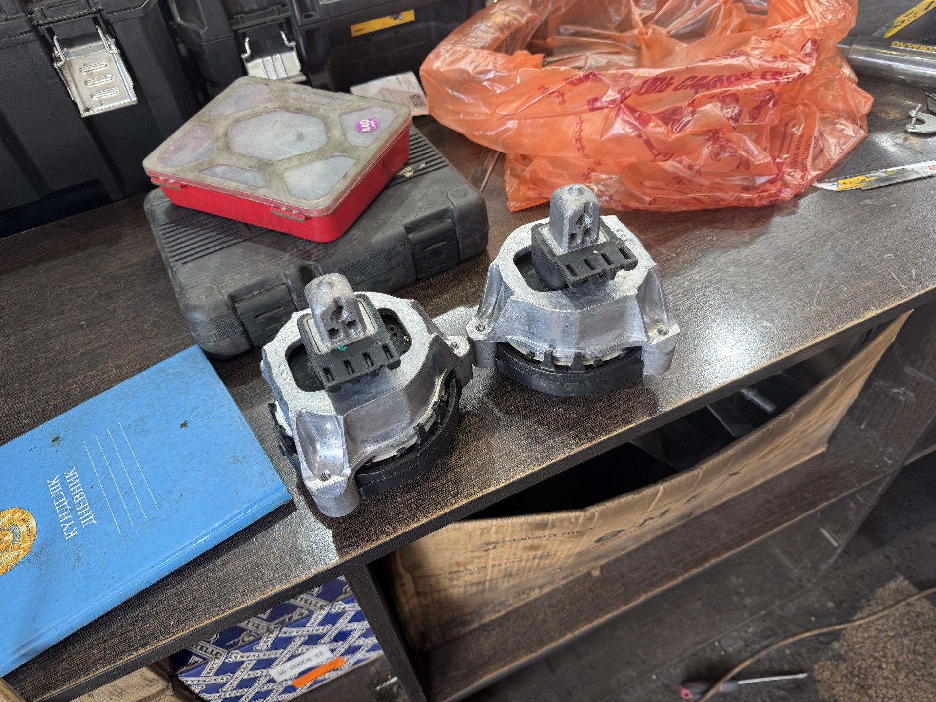

Подушки двигателя меняй, мотор просел и упал на балку, привода стоят под углом.
