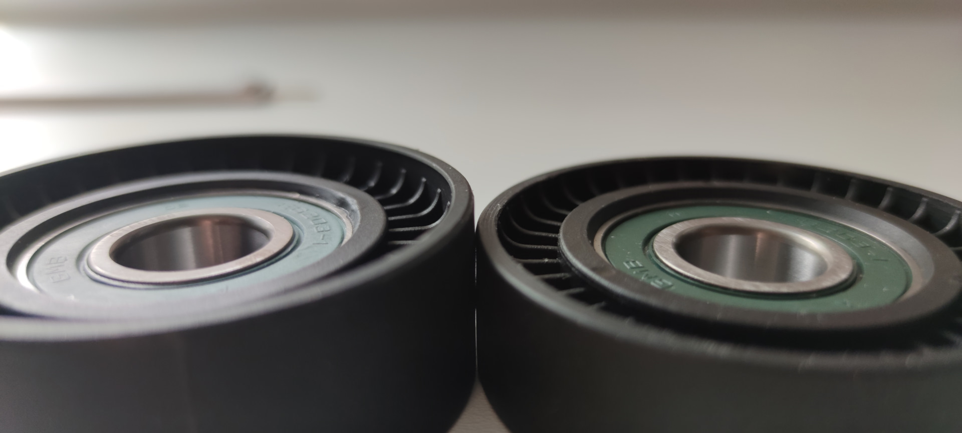

Ролик беспокоил достаточно давно, периодически издавая разные раздражающие шумы, местами похожие на скрежет металл-металл.

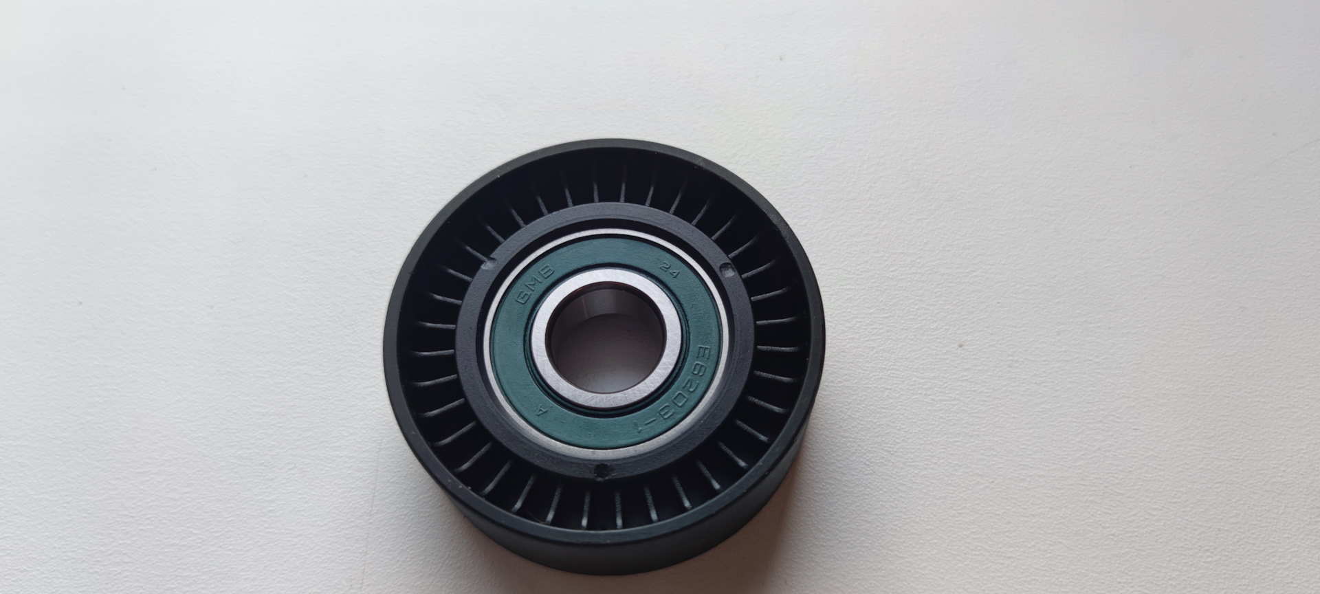

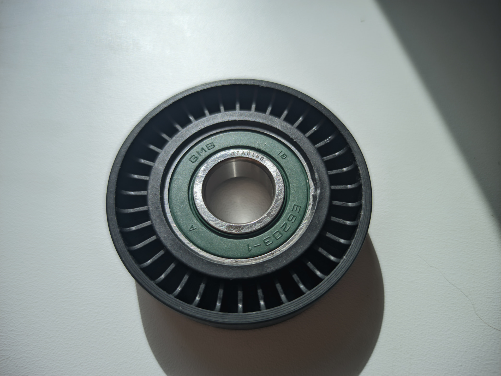

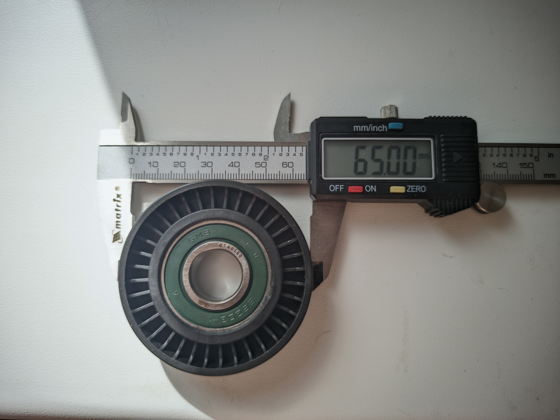

Был куплен ролик GMB GTA-0160. Цена 600р.

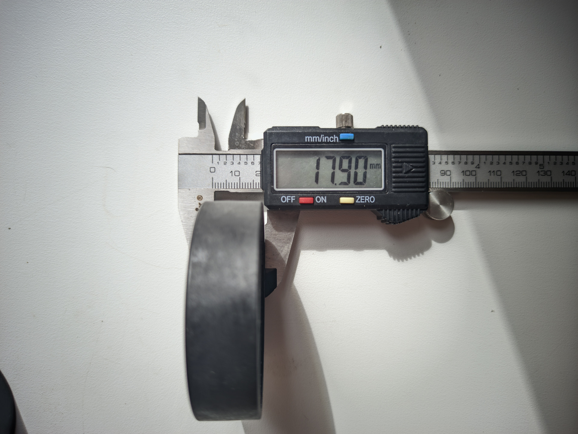

Размер 65*17*22. Где 65мм наружный диаметр, 17мм внутренний диаметр, 22мм толщина ролика.

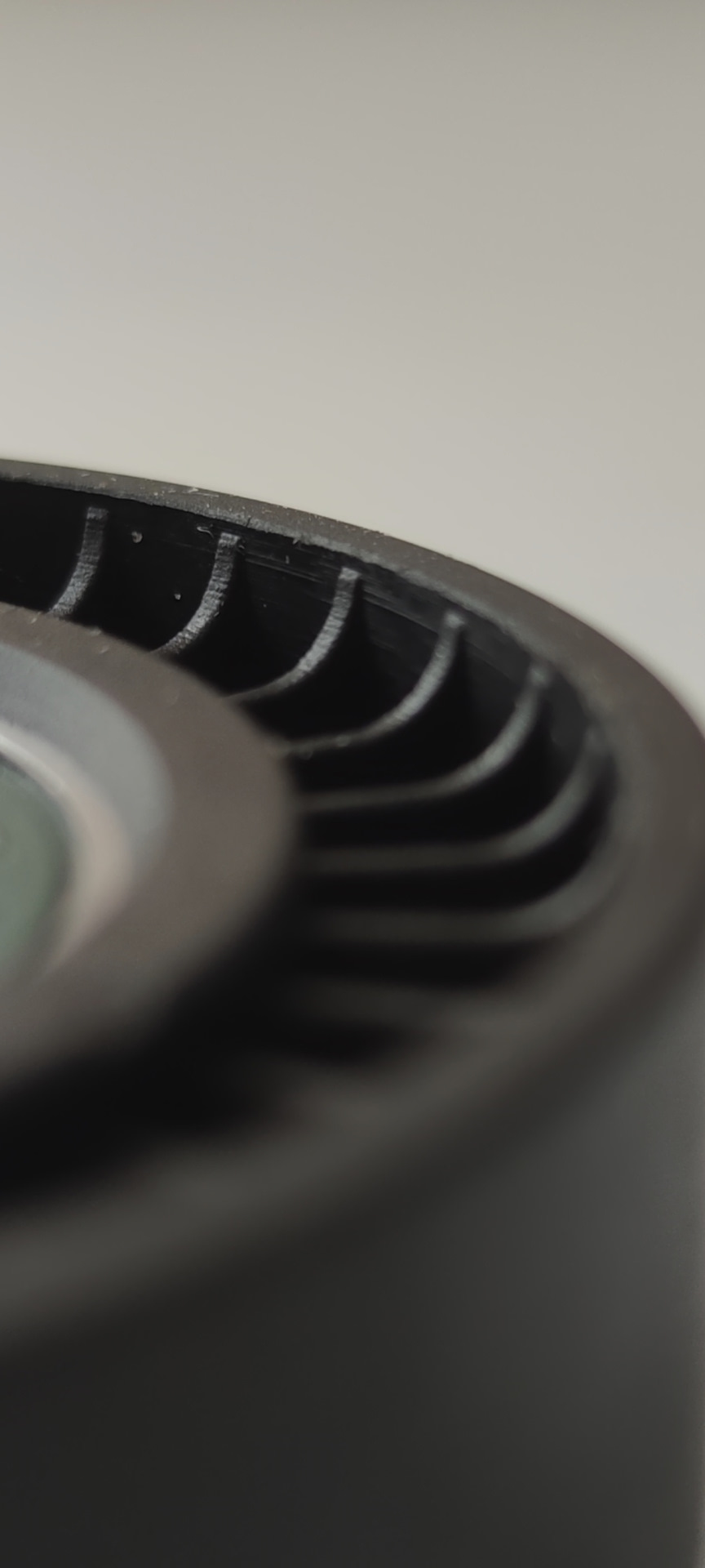

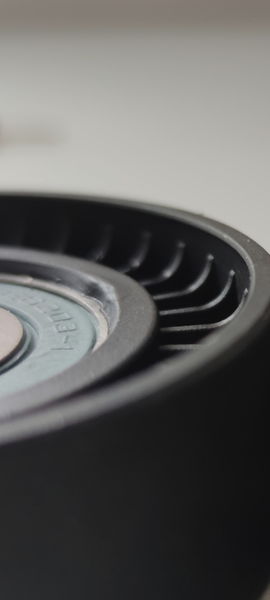

Данный ролик я выбрал специально, у него есть запас до рёбер жесткости чтобы уменьшить его толщину.

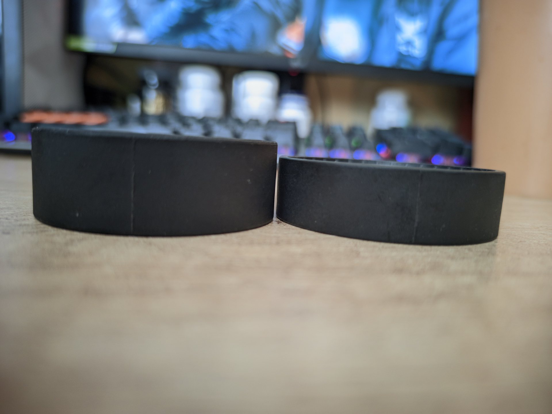

Обратился к токарю и за символические 300р мне сняли с каждой стороны по 2мм.

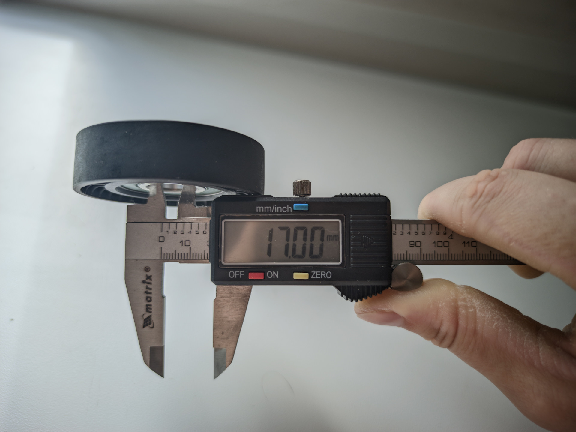

В итоге получился ролик 65*17*18(округлим)
Размер родного ролика: 65*17*17.
Сравнение до токаря и после)
