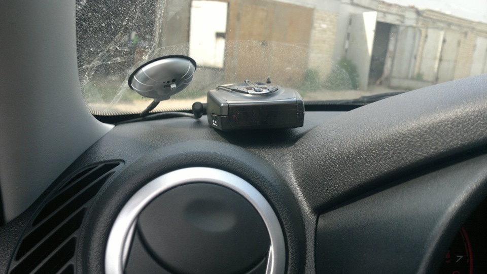

Хотел бы с вами поделиться не много по нормальной установке радар — детектора ;)
Очень бесил меня этот провод болтающийся вечно на панели, и занятый прикуриватель постоянно задеваемый когда лезешь что нибудь взять в ящичек под панелью.
В общем провод про кинул по правой стойке, за питал к гитаре включения фар, там нашел + который есть только при повороте ключа в зажигании, думаю пригодиться кому то такая информация ;)

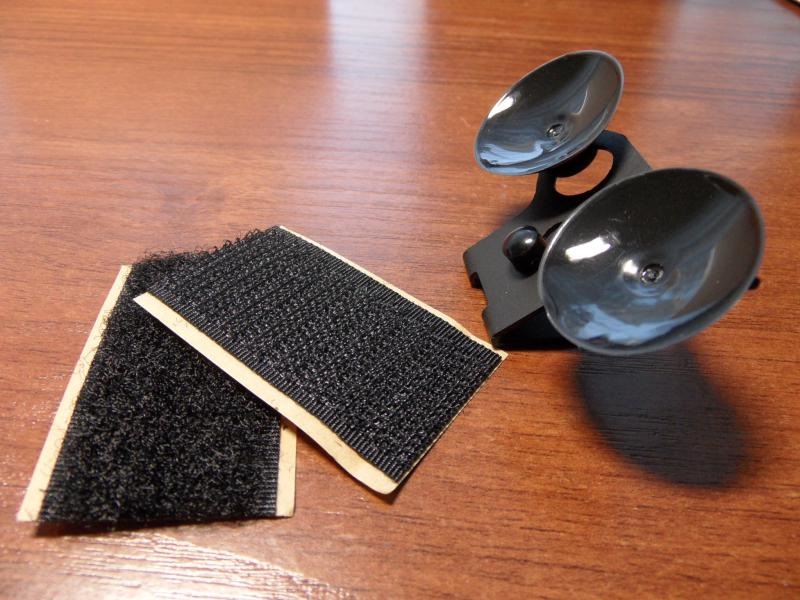

Закрепил его на двух стороннюю липучку, чтобы было удобно пыль протирать под ним, снял, протер, поставил ;)

можно еще чуть выше зеркала заднего вида, вытащи липучки и на крепление, на горячую прилепи 2-х стор скотч, так же на горячую прилепи на стекло, провод под обшивкой сверху протянуть.
