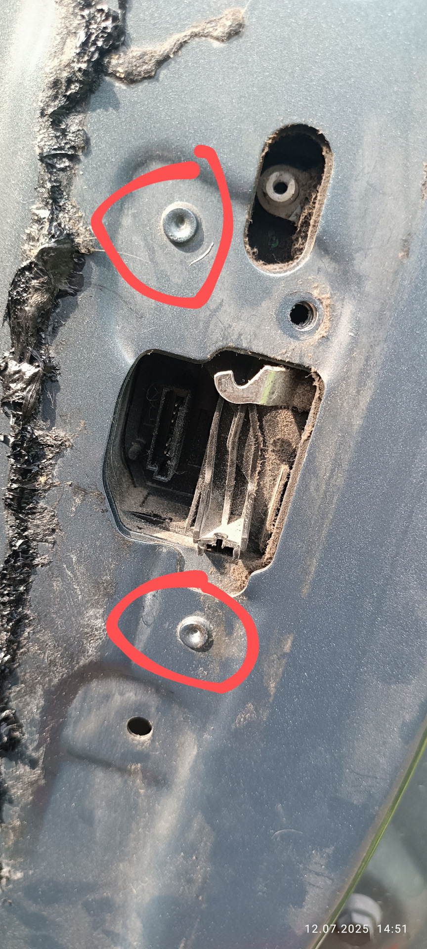

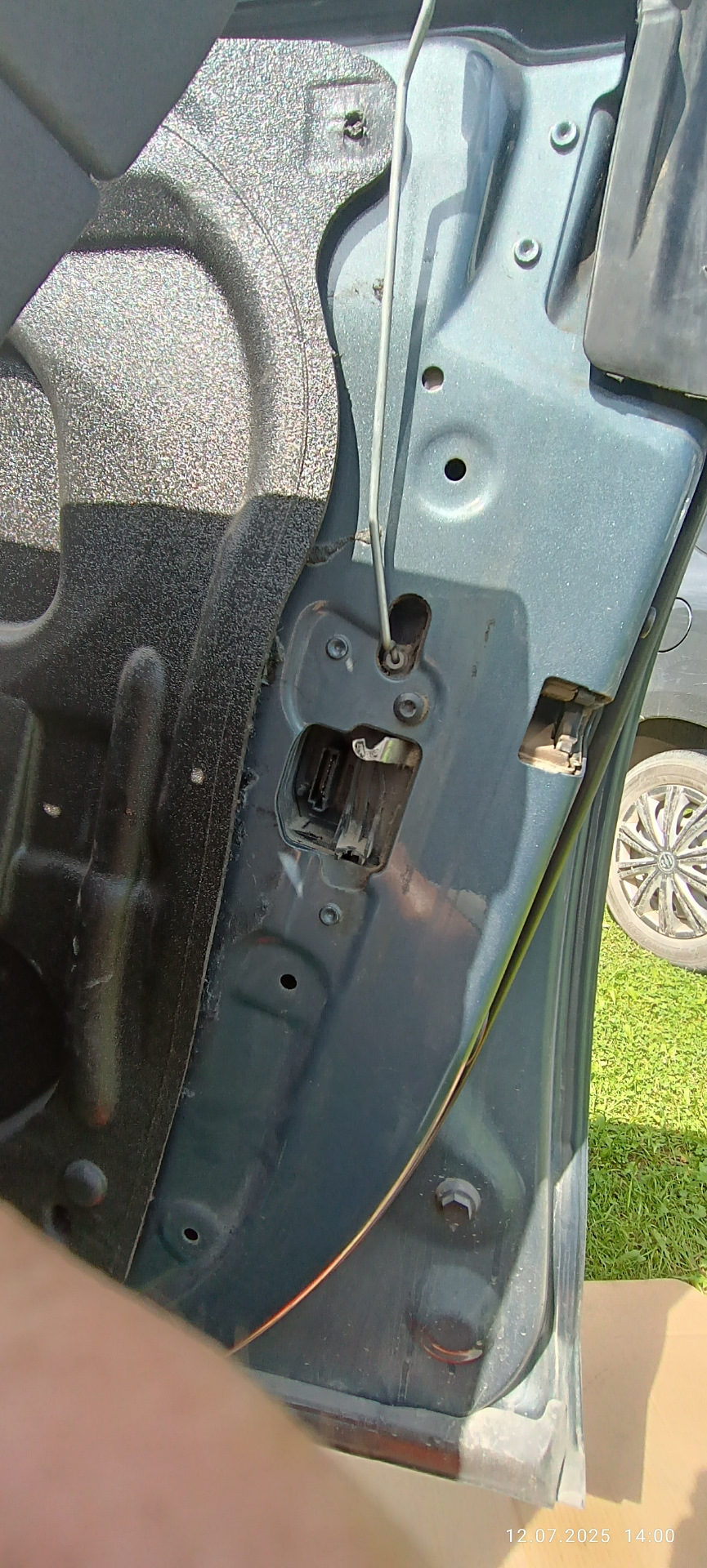

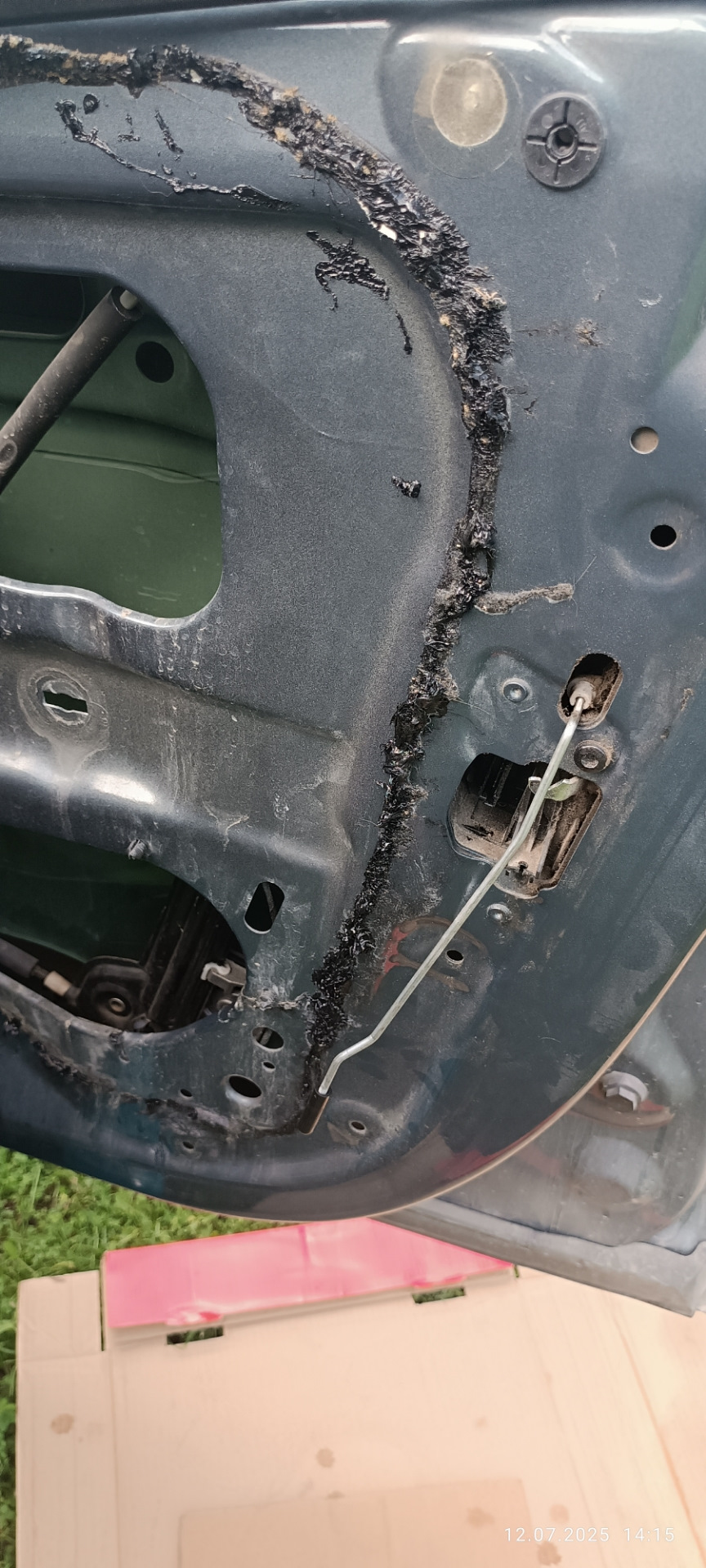

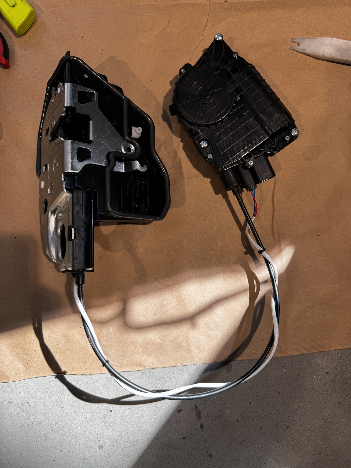

С покупки не работали 3 доводчика, машинки жужжат при этом. Карта снята. Куда копать дальше?
Мужик с местного сервиса предложил купить тросик капота и из него он якобы отремонтирует их. Поскольку появилась масса свободного времени у тёщи на даче, решил потренироваться.
Help!

Ставят тросик от Газели. Я не разбирал, проще было купить новый доводчик.
Ещё бы знать от чего именно тросик, — прикупил бы. Фотоотчёт гарантирую.
тросик акселератора от ГАЗ 3302

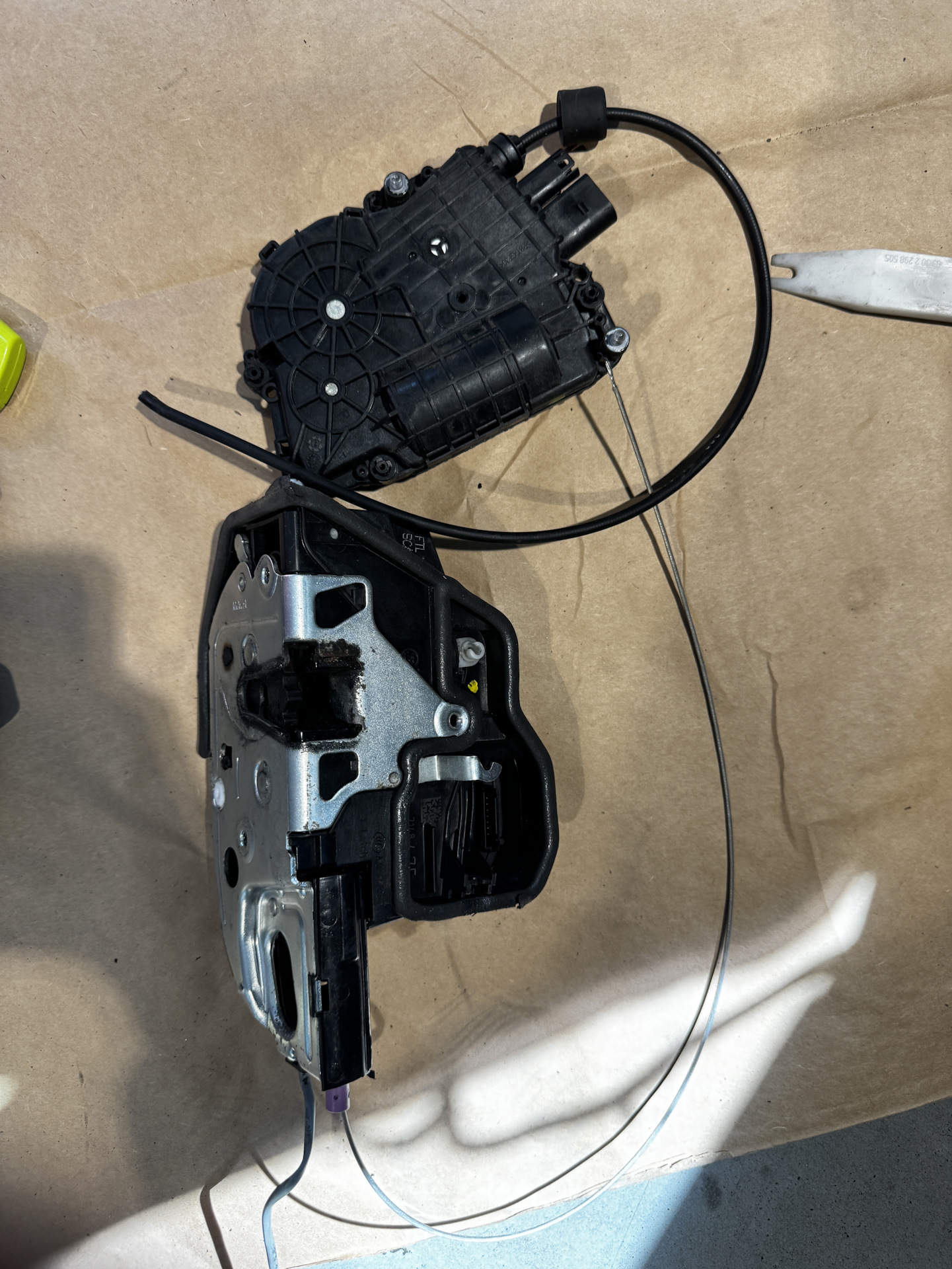

Вот доводчик с оборванным тросиком.
Тут на драйве полно постов на эту тему. Все ремонтопригодно если делать с умом.
как минимум начать с поиска записей у других в БЖ, потому что ты фоткаешь место, куда идёт тросик открывания от внутренней ручки
Если я правильно понимаю, привод доводчика — внутри пластикового блока? Он разборный вообще?
внизу в двери лежит доводчик
www.drive2.ru/l/653411449036610489/
сам я не занимался ещё им, поэтому много сказать не могу
