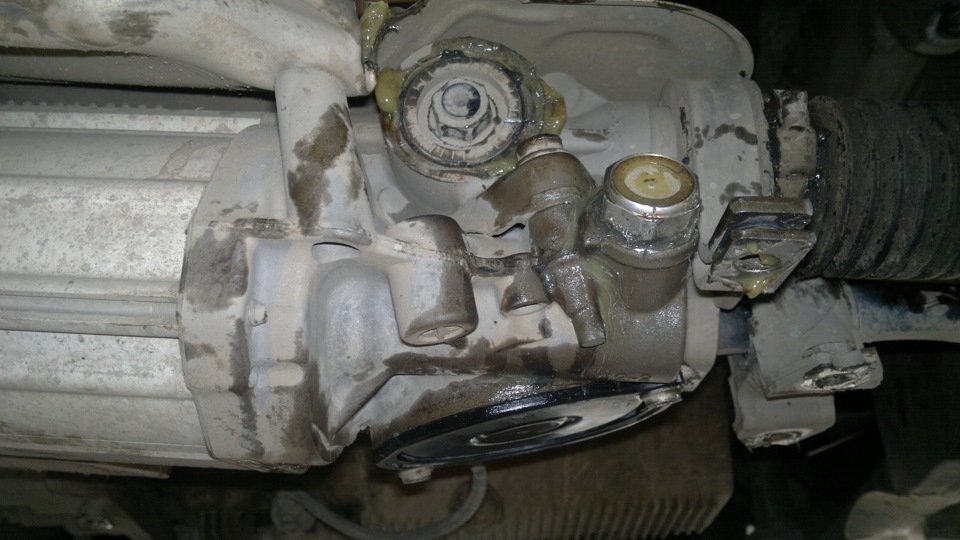

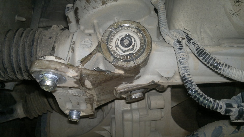

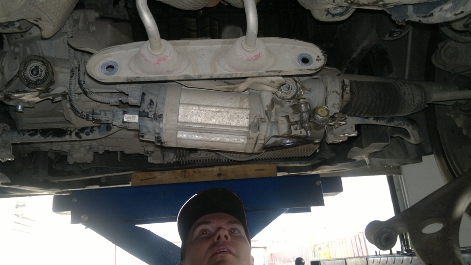

Решили проверить состояние рулевой рейки. Оказалось, что рейка сухая, конечно не совсем, чуть чуть там кто то мазнул. В общем фрицы опять экономят. Снимаем подрамник, откручиваем крышку редуктора, регулировочные гайки, достаем сухари и обильно заполняем смазкой. Положение регулировочных гаек лучше запомнить и посчитать число оборотов при откручивании. Собираем и радуемся, стук пропал!
Всем у кого рейка постукивает, проверяется легко, стоя, на заглушенной машине качаем руль лево-право, пора делать ревизию.

Очень закисает эти гайки алюминиевые и крененные
По мануалу стоит что надо рассверливать чтобы открутить гайку
У кого есть опыт у кого нибудь есть опыт открутить просто
Подскажите, сколько у вас было число оборотов?
Если смазать и закрутить по меткам обратно, стук точно не пропадет, это просто эффект плацеба. А так их надо подтягивать, особенно ту, что у червячного механизма, из-за луфта в шестернях передается стук на руль, отсуда и ощущения разболтаного руля. Пройденный этап уже.
Подскажите пожалуйсто вы её потом поджимали или просто назад по меткам выставили регулировачные гайки и смазали и все или поджимать все таки нужно? и на сколько поджать?
Читал на форуме Тигуан клуба, что подобные манипуляции позволяют избавится от стука, называемого "бильярдными шарами". Это так?
Тема актуальна для меня, стук присутствует…
Да так! Рекомендую всем. Так как рейка была практически сухая.

Саня, на нижней фотке у тебя какой то вампир с красными глазами… я бы с ним поаккуратнее, еще из коробки масло отсосет… :)))
А какую смазку использовали?
Литол
