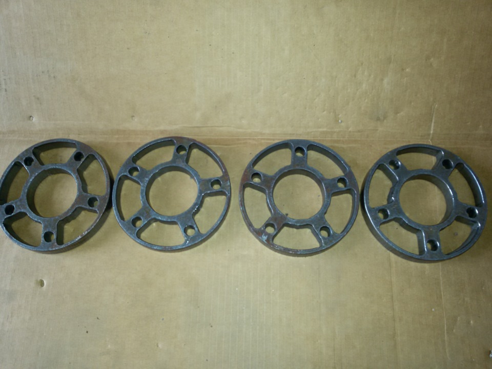

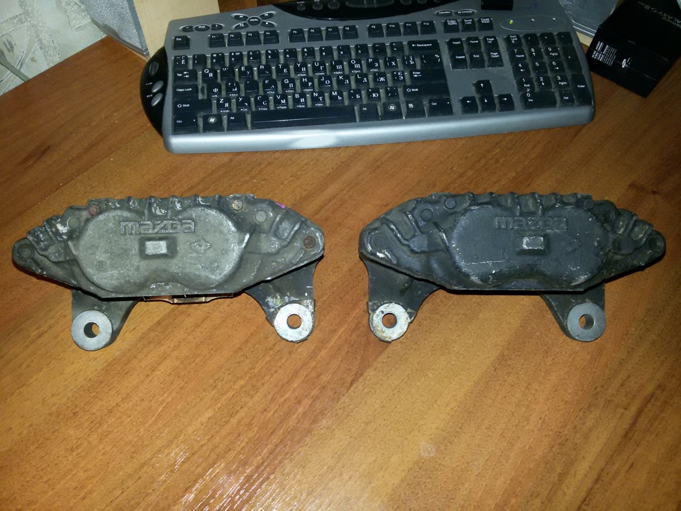

Всем доброго времени суток. Вот по тихоньку готовлюсь к установку суппортов от MAZDA RX-7 FC3S.

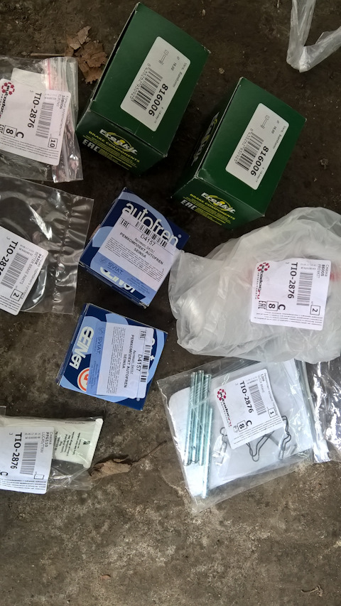

Список закупленного и изготовленного
1) Поворотные кулаки.
2) Суппорты

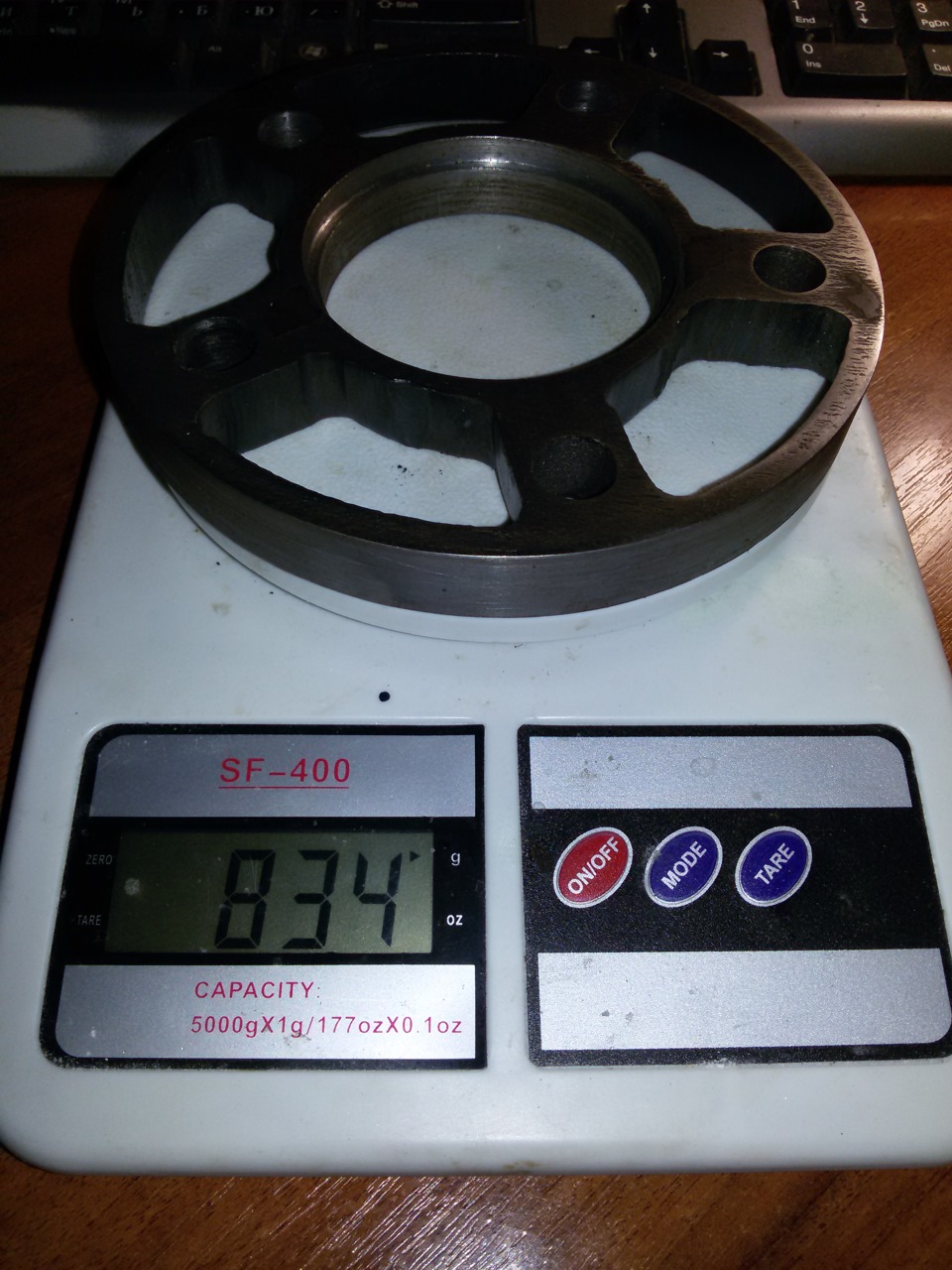

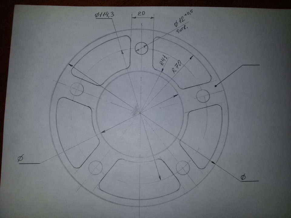

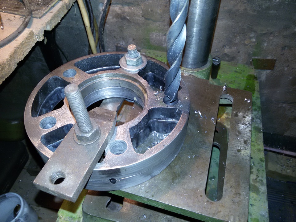

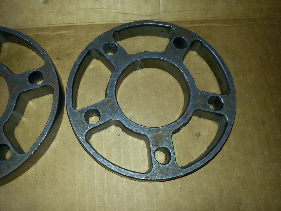

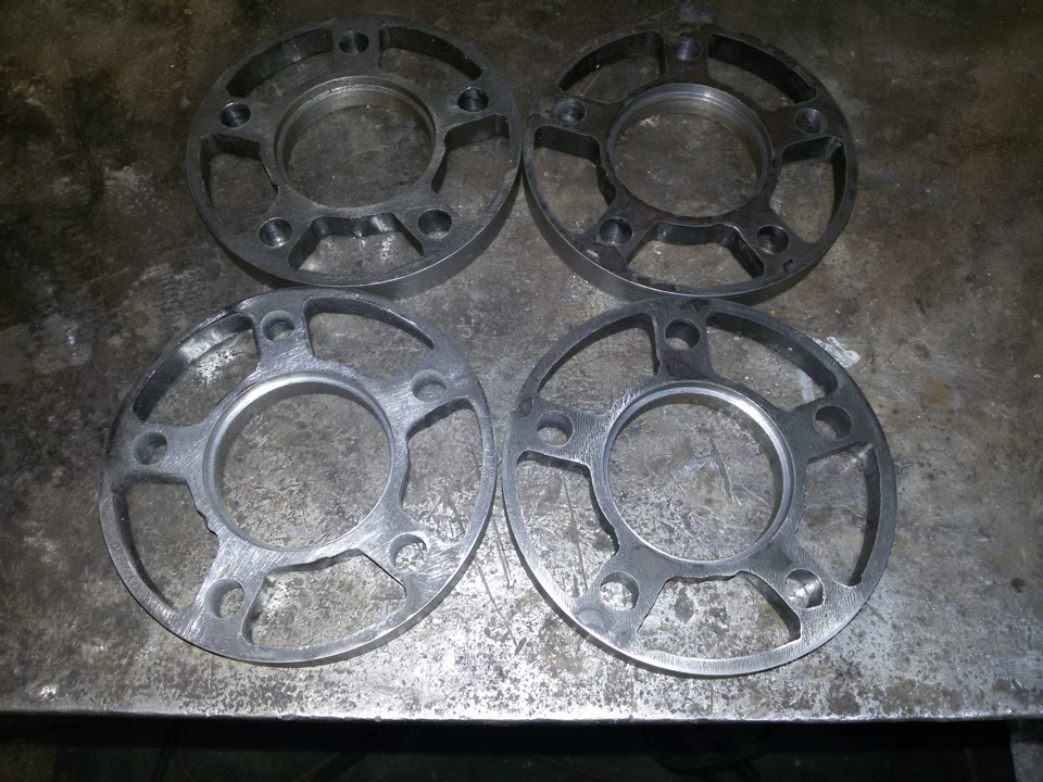

3) Проставки толщина 18мм

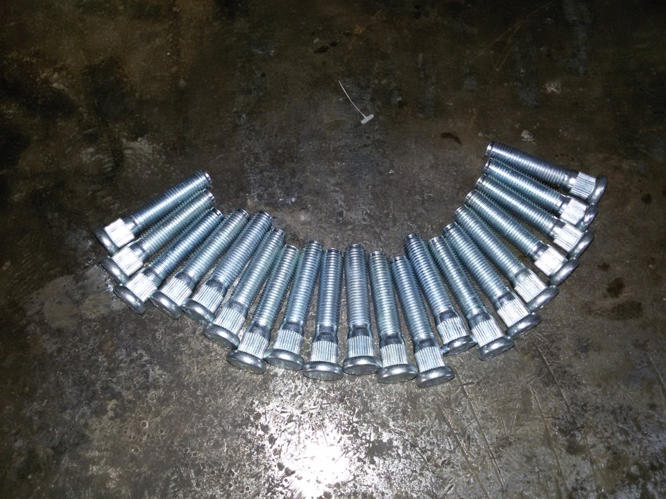

4) Шпильки длинна 60мм 20 шт
Осталось доделать мелочи и будет инстал.

Проставки так понял сам делал или заказывал?
Сам делал.
расскажи подробнее, очень интересует меня этот вопрос
почему нужны кулаки от рх7? переходными проставками на скобу нельзя было вопрос решить?
какая совместимость у кулаков рх7 с нашими стойками?
