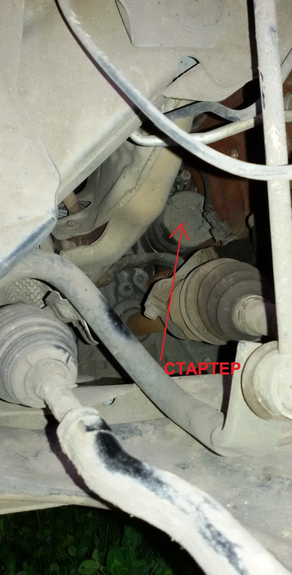

Вышел сегодня завожу машину, вообще НЕ крутит.Щелчков втягивающего тоже нет.
Попросил ключом пощелкать, послушал над капотом, втягивающее вроде срабатывает
Реле слышно срабатывает.
Ошибок НЕТ, чек НЕ горит.
Проблема решена. Оказалось стерлись щётки.
Снял стартер, через арку правого колеса. Почувствовал себя гинекологом.
Щётки стерлись в ноль особенно плюсовые.
Поменял, смазал стартер, в нужных местах.
Закрутил стартер бешено.
цена вопроса:
1. щетки старвольт- 500р
2. карб -350р
3. доставка 300р
итого 1 150р
время ушло прилично, начал с 11.30за кончил в 19.00 итого 7,5 часов. много конечн основное время ушло на откручивание стартера, 2,5 часа, кто то пишет что окрутил за 20 мин у меня не получилось так быстро. фиг долезешь к этим болтам и они еще на болтовом герметике, тяжело сорвать было и усилитель не всунешь места мало.
со стороны колеса когда откручивал из набора все удлинители применил. еле открутил, на СТО конечно бы сдернули поддон и сняли бы все легко, НО тащить на СТО это 3.5 тР + как то со двора на эвакуаторе позорище.
Не надеялся что сделают хорошо на СТО стартер, все промоют и смажут, внутри стартера конечно было сильно грязно. Так что сделал САМ. Было бы побольше инструмента то сделал бы быстрее.
Резюме.
1. стартер прошёл реального пробега 256 000км, в принципе много. ( у меня скручен пробег показывает 197 реально 256)
2. заводил до последнего приемлемо. Но в принципе лето, зимой ХЗ.
3. хорошо что случилось в городе и летом.
4. При таком пробеге надо было давно снять стартер и посмотреть состояние. мой косяк.
5. состояние коллектора, шлицов, все нормальное, будет еще ходить.

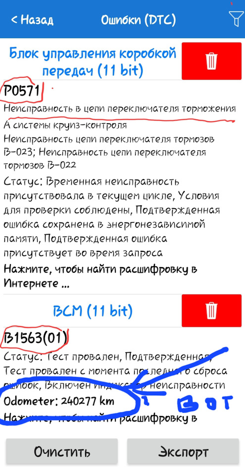

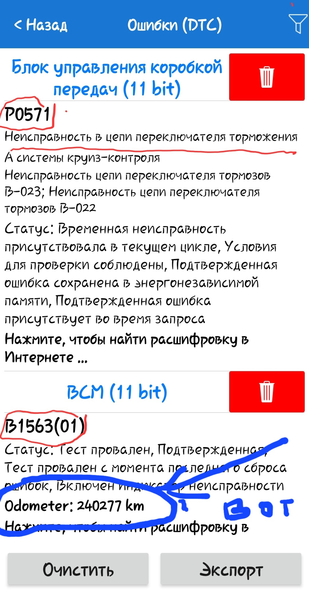

А как узнали что пробег скручен?
Когда вылезает ошибка, и смотришь по приложению карсканер или другому вылезает реальный пробег на каком пробеге эта ошибка случилась.
Есть архив ошибок. Где указана дата и пробег ошибки.

Ещё возможен износ щёток, "масса" одной из обмоток(пусковой) втягивающего реле проходит через щётки. Попробуйте не сильно постучать по задней части стартера, возможно ещё заведётся.
Про износ щёток знаю, и постучать тоже, подлезть самая главная проблема.
Долезть очень трудно. В самой жО… е расположено.
Если при другом аккумуляторе тоже не крутит, а напряжение на плюсовом проводе есть, нужно попробовать напрямую замкнуть две клемы на стартере. Если и от этого эффекта нет, значит сгорело втягивающее реле или отгорел (пригорел) контакт внутри. Нужно снимать стартер и смотреть.
Дело в том что стартер стоит сзади под выхлопным коллектором, подоезть к нему, это снять поддон снизу или колесо правое и защитный кожух арки, была бы девятка давно бы перемкнул.
