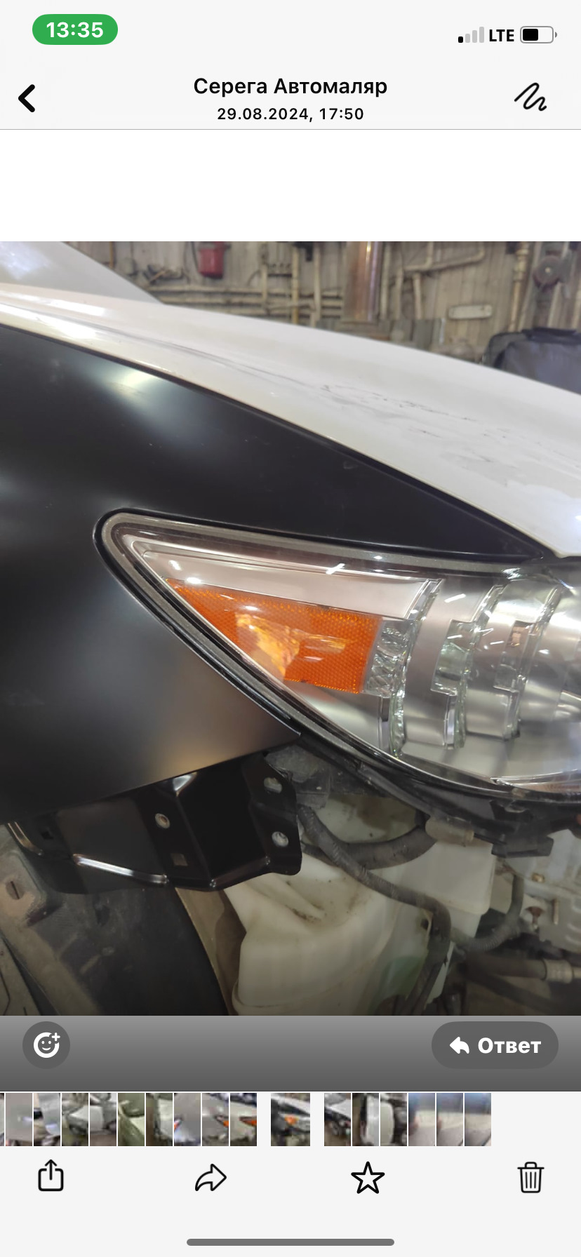

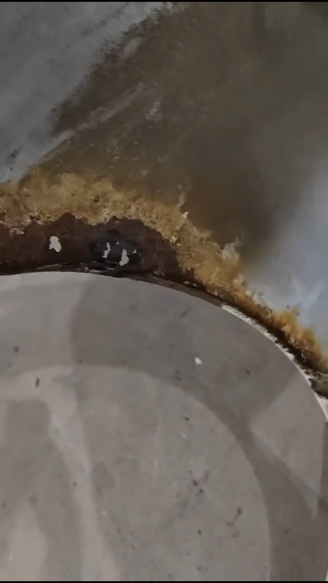

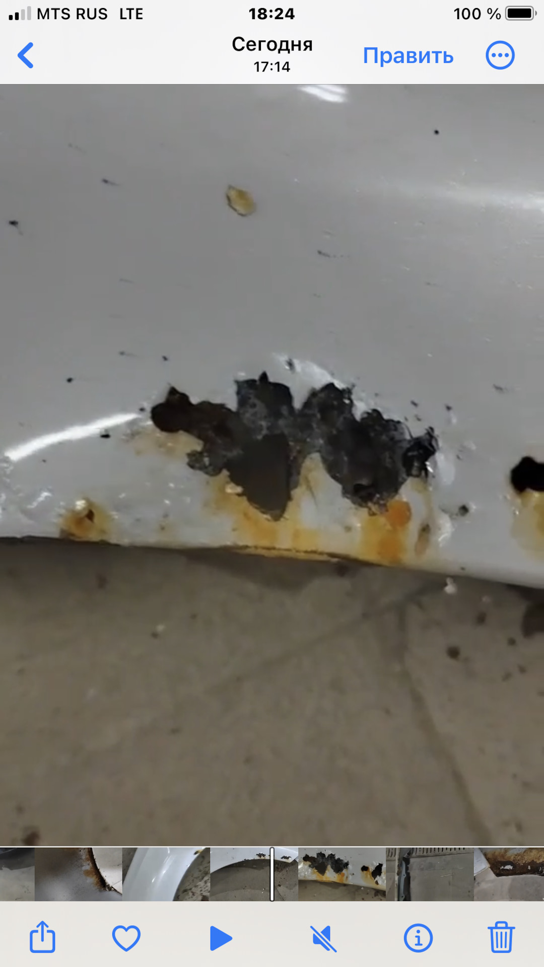

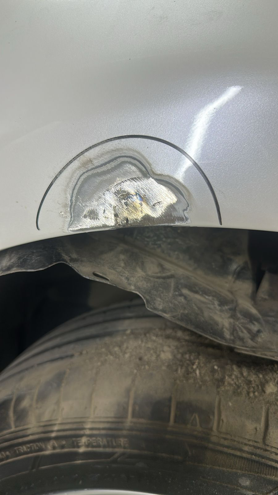

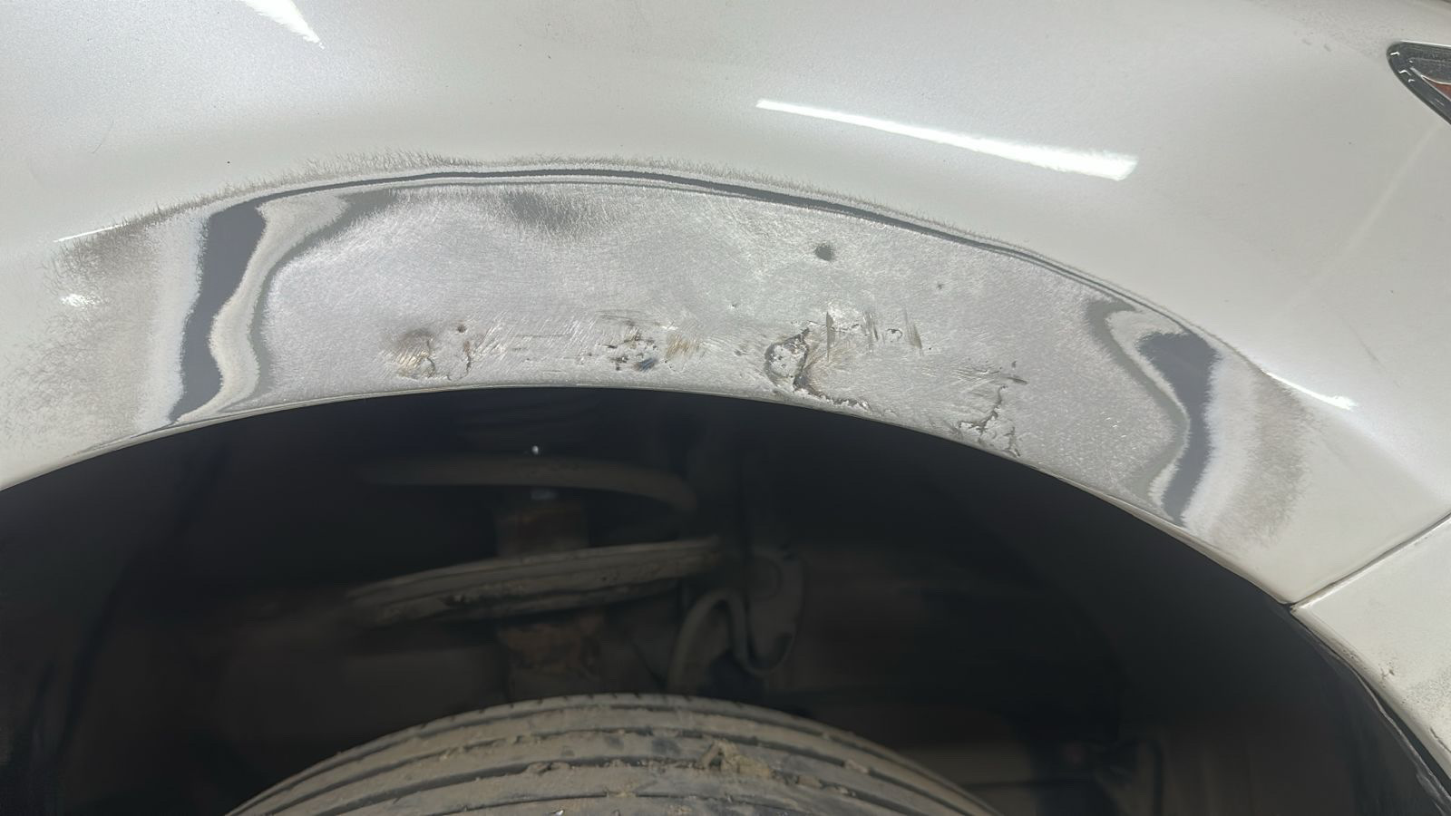

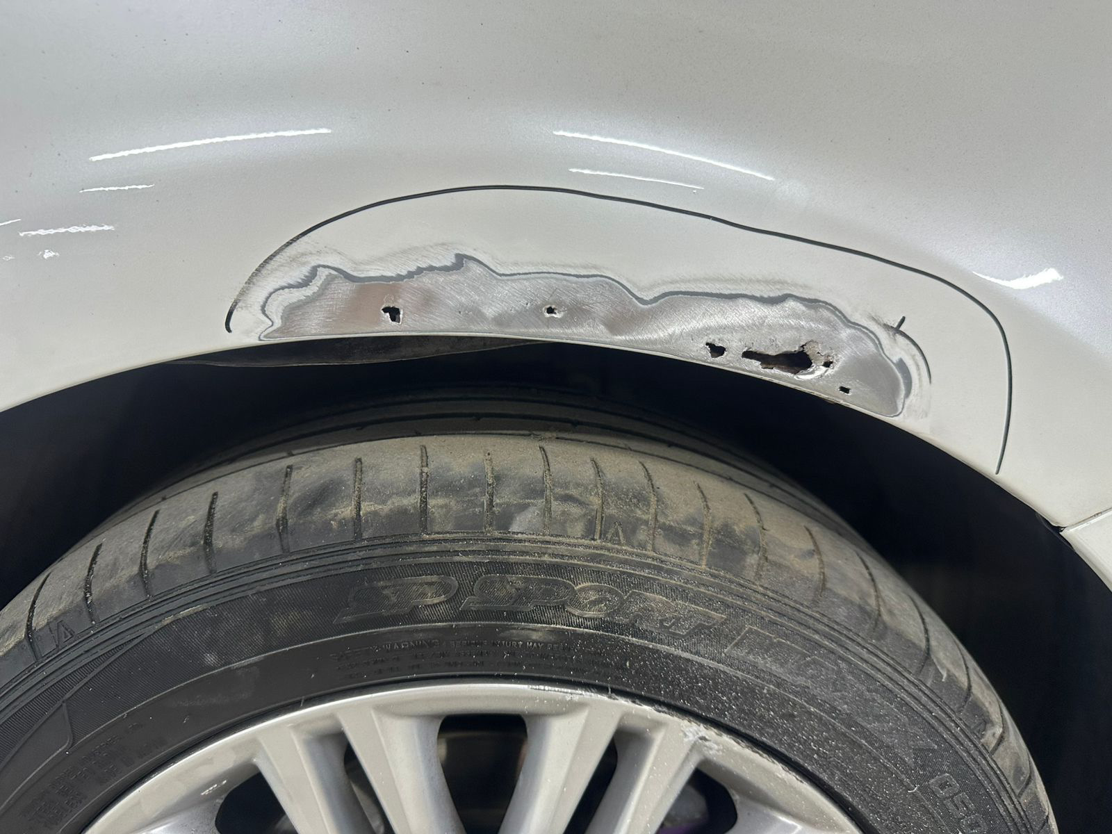

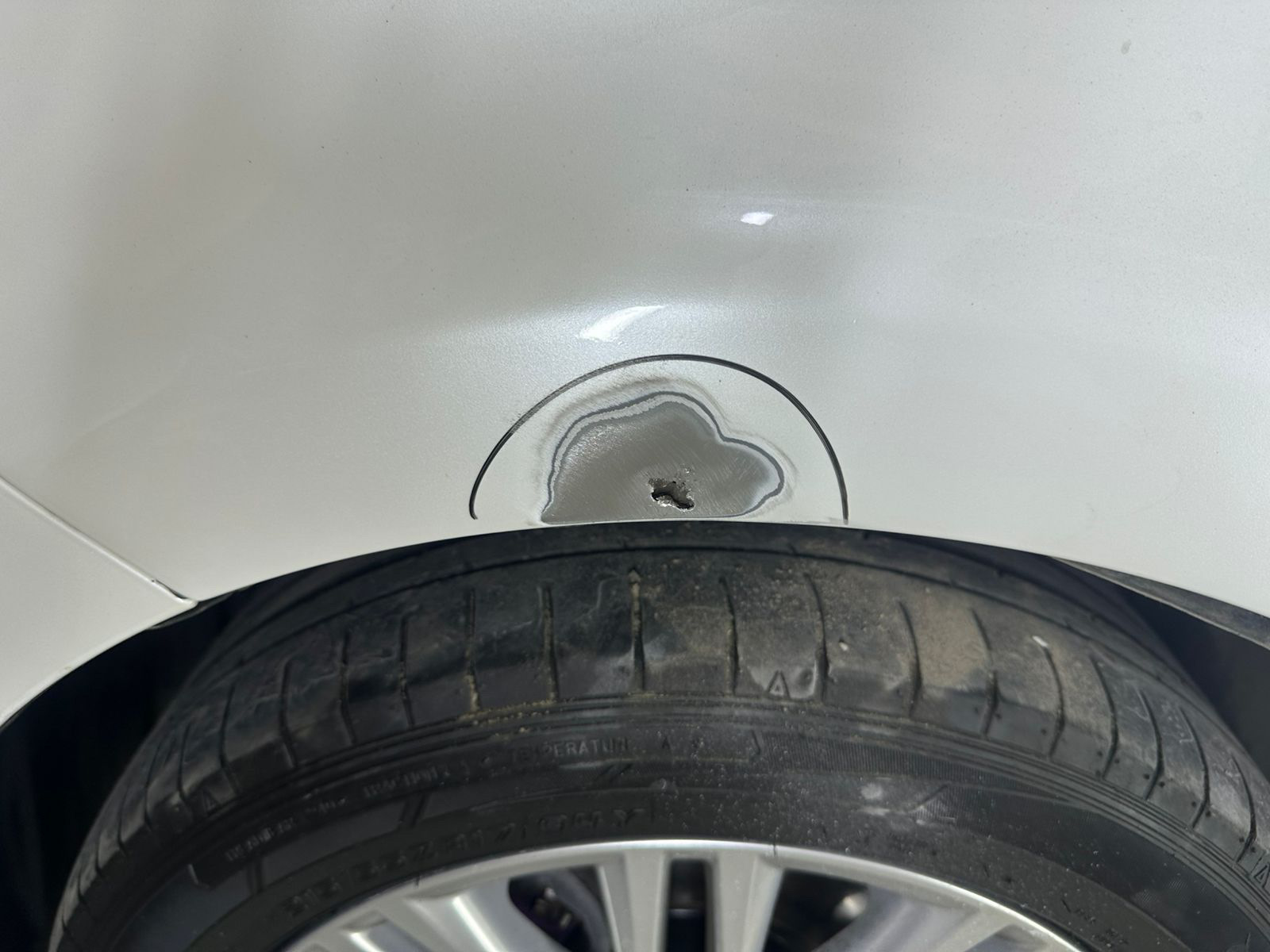

Всем привет 👋 ещё по зиме стали появляться вздутия краски на передних крыльях. Сначала было совсем чучуть, со временем стало всё больше и больше и становилось уже не очень смотреть на это и надо было с этим, что то делать. Листал ленту в инстаграме и увидел ребят, которые красят локально только зоны поражения, не весь элемент из за малого какого то дефекта, а только чисто зону где есть проблема. Это мне и понравилось, так как родная краска максимально останется целой. Договорился о покраске, приехал, оставил машину и поехал домой. Их фишка ещё в том, что утром машину привёз и вечером она уже будет готова. Но по пути домой прислали фотки, что под этими вздутиями краски скрывалось уже нечто плохое( это были дырочки( но ребята с таким уже сталкивались и знали решение проблемы. Наварили новый метал, покрасили и готово. Работой доволен, надеюсь больше ничего там не вылезет в ходе эксплуатации.

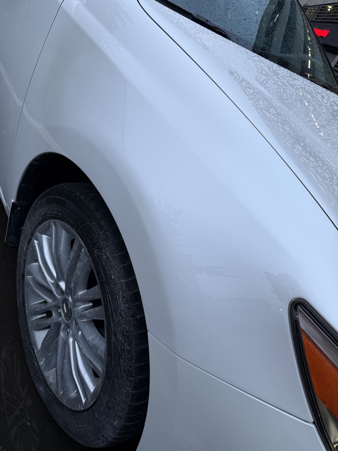

Такая же проблема была с крылом и с капотом. Капот удалось сохранить а крыло с разборки брал. Теперь спустя год вылезла фигня с другим крылом (оно не крашено 100% но годы берут свое) еле заметный пузырь но я понимаю что это уже проблема. А если залезть под днище машины и посмотреть стаканы и подвеску то аж страшно что там будет через 5 лет.

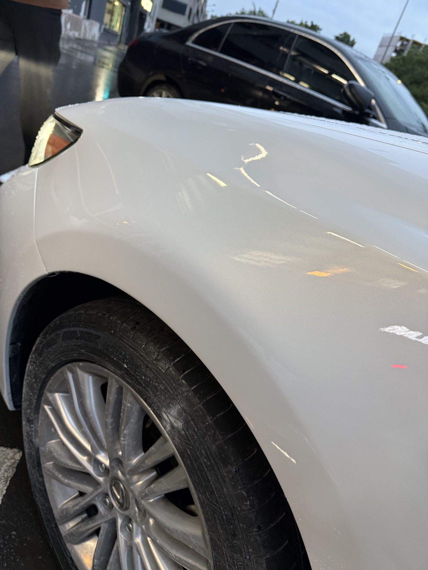

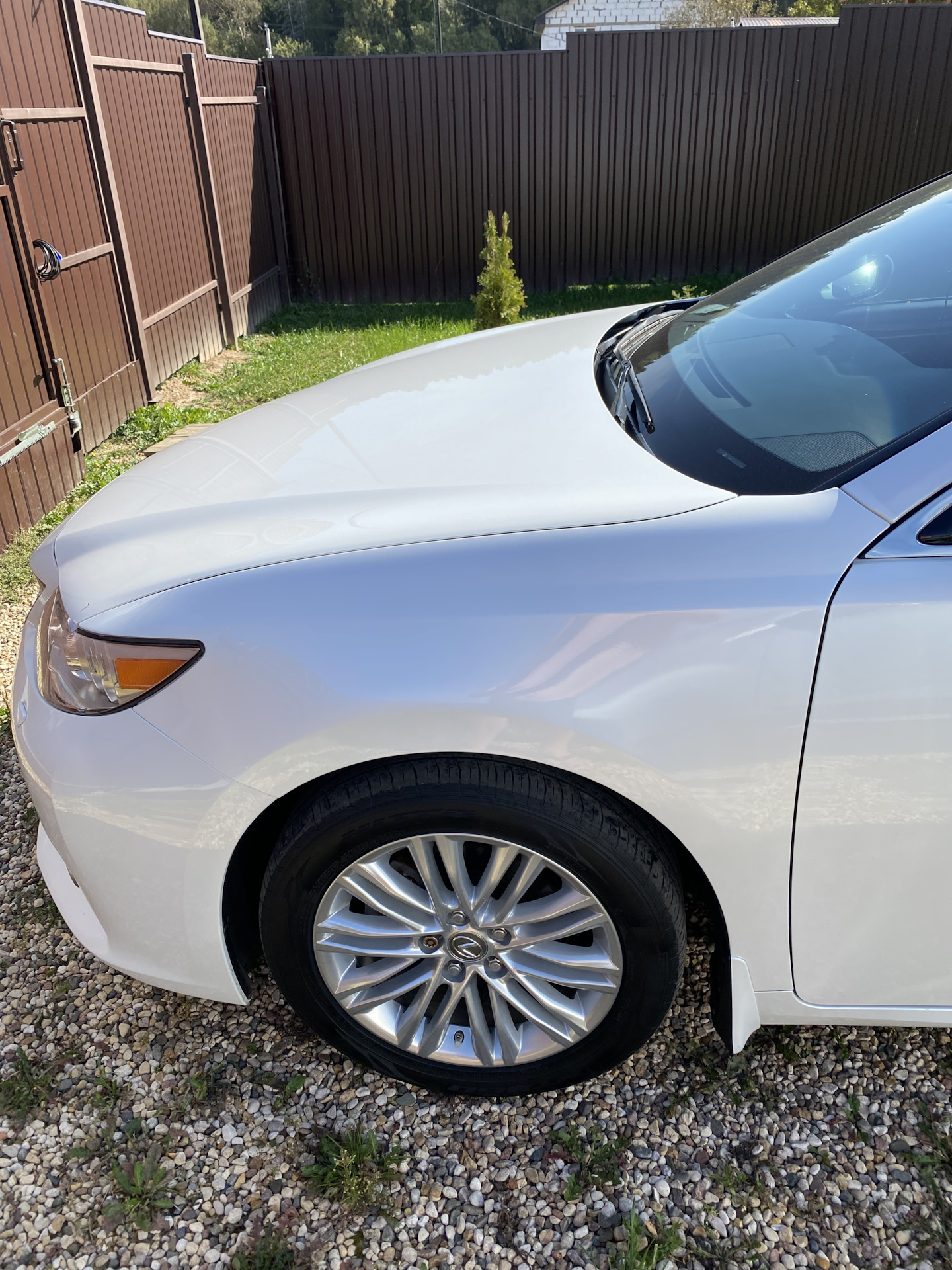

А цвет не отличается теперь?
Неа, четко сделали и попали в цвет, хотя предупреждали, что возможно будет светлее, но по итогу всё четко 👍
У меня была аналогичная ситуация намного хуже, ковырнули а там такое, недавно. С двух сторон передние, ремонту не подлежат, выкинул, поставил Китай ( TYG, TY10321AR, AL), который единственно подошел четко. Разумеется все обработали внутри антикоррозийкой, по полной залили все. Машина прошла 208000 км., 10 лет машине. Ездил Москва и область .
Да уж … реагенты никого не жалеют .
Обязательно после зимы мойка днища со снятием подкрылок
Согласен 👍 надо будет делать теперь эту процедуру после зимы
