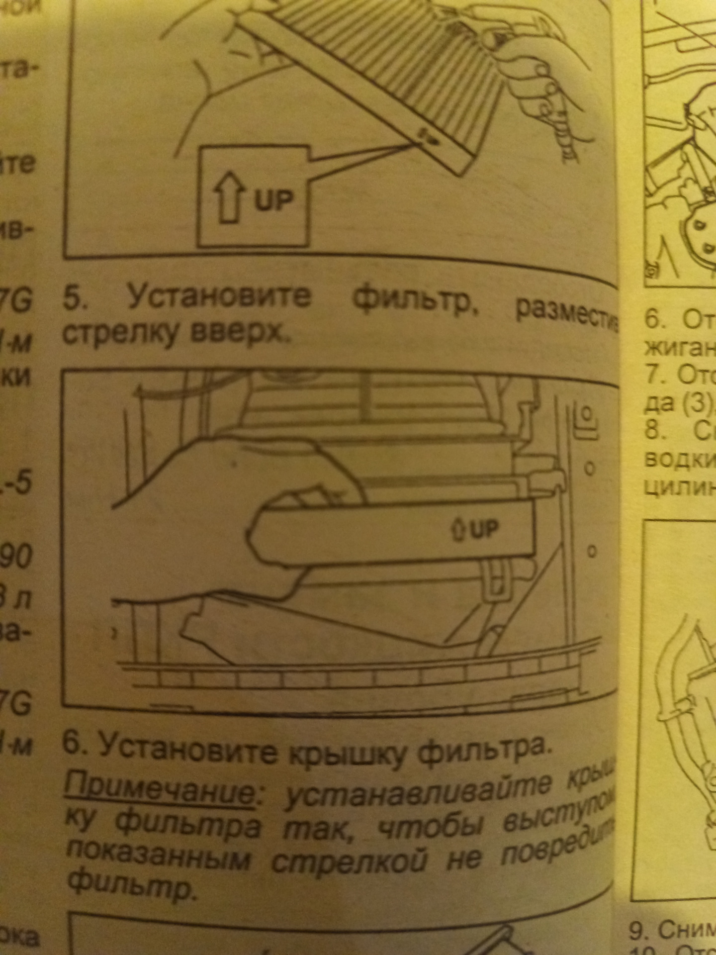

В мануале оригинальный фильтр у которого стрелка показывает где верх. Так собственно и написано — up. А у вас написано рядом со стрелками air flow — поток воздуха. Воздух на сколько я понимаю здесь забирается из под жабо сверху, т.е. поток в данном месте вниз.
Комментарии 4
Вы салонный не в ту сторону поставили
В мануале написано стрелкой вверх
Попробую переверну
