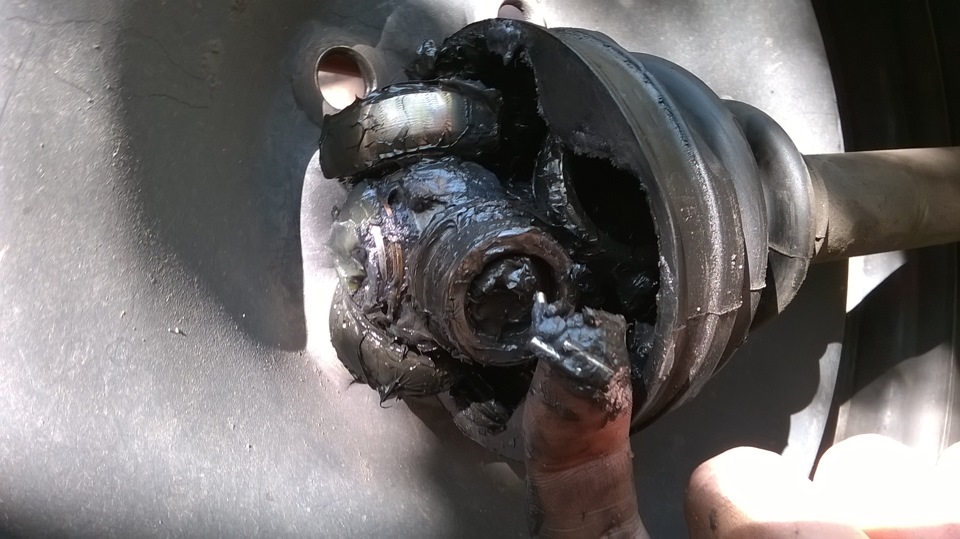

С не давнего времени началась вибрация. По многочисленным советам, на выходных, разобрал трипоид. Вот что меня там ожидало: один из подшипников развалился
Ролики ссыпались в пыльник
Хорошо, что было чем заменить
Запчасти после предыдущих ремонтов
В итоге, после замены подшипника вибрация исчезла)))

Подскажи пожалуйста, весь подшипник разлетелся на иголки? На нем нет стопора? И возможно ли его собрать, если нет замены ему?
Поздравляю, с решением проблемы. Подскажи при вибрации, когда скидывал ногу с педали газа, вибрация исчезала? У меня происходит, именно так.
Спасибо, вибрация исчезала когда скидывал ногу с педали газа
А как выяснил, с какой стороны?

Смазывал чем? Много читал что для трипода (кстати почему трипоИд ?) нужно особую смазку которую не так-то просто найти.
Найти не трудно надо заказывать, я недавно перебирал трипоид смазку в би-би взял так и называется *для трипоидов*

у тебя вибрация была при разгоне? поподробней можешь рассказать?
Вибрация была при разгоне после 80 км/ч. Достаточно было выключить передачу и вибрация исчезала.
у меня схожая ситуация) после 100 км/ч начинает вибрировать все в салоне. Надо глянуть трипоид)
после 100 юзай балансировку колёс, а потом в привод
