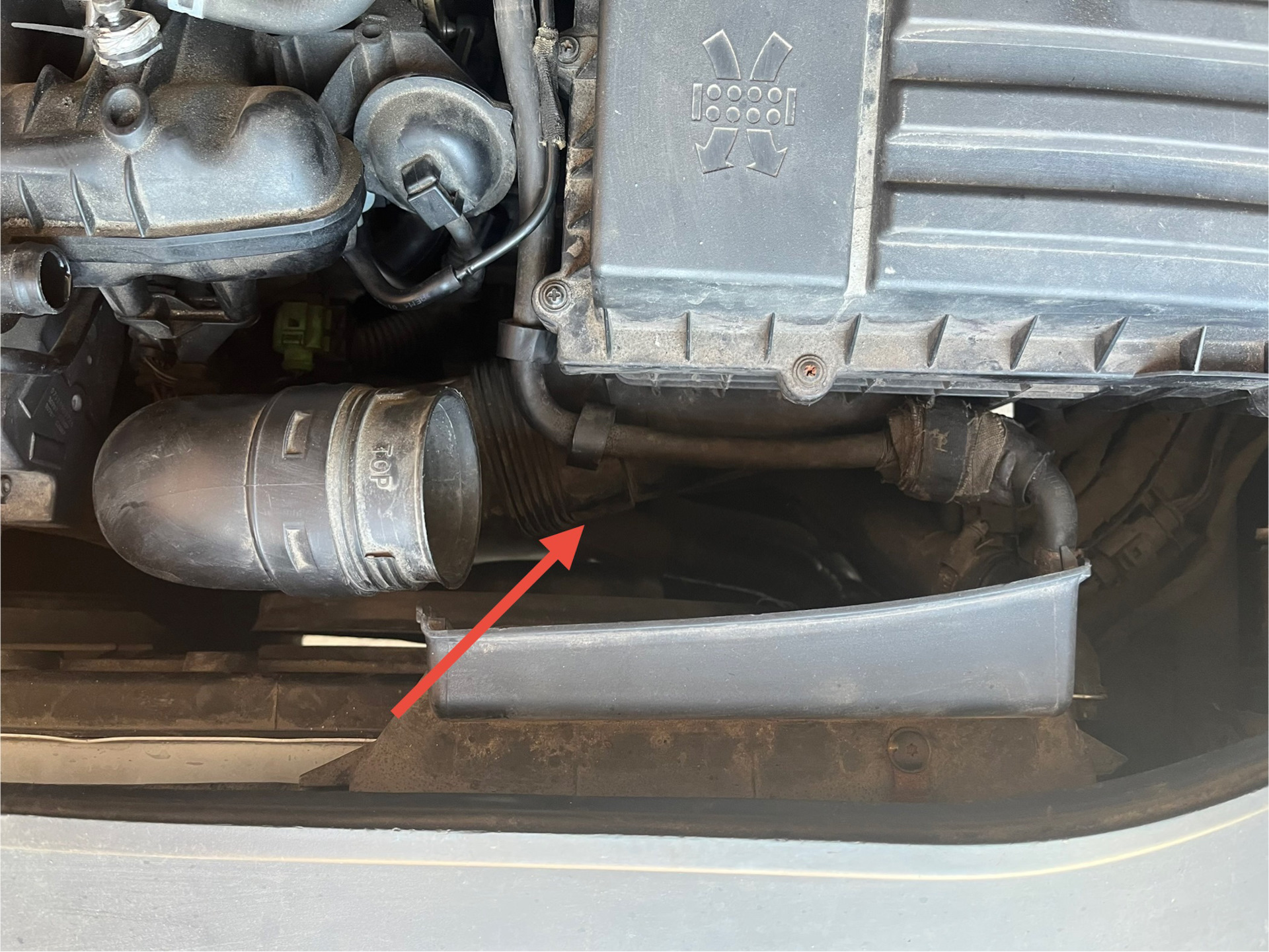

После демонтируем короб на впуск воздуха и убираем корпус воздушно фильтра на пол.

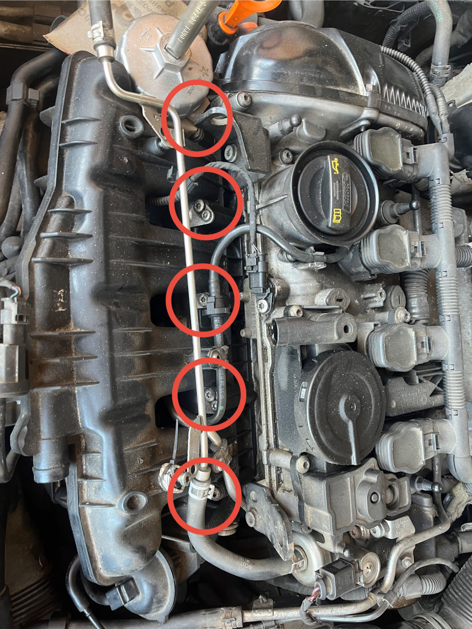

Ключиком на 17 откручиваем гайку на 17 подачи топлива с тнвд на рампу. Лучше подстелить тряпку, проливается 50мл+-
Берем торкс 30 и откручиваем два винта крепления разъемов. Сами разъемы так же разъединяем.
Далее откручиваем патрубок на дросель( гайка на 7)
Далее откручиваем трубку топлива и убираем патрубок МО
Потом ищем все винты крепящие впускной и 2 гайки на 10. 5 торкс 30 сверху, 2 торкс внизу посредине и 2 гайки на 10 по бокам. Гайки в свободном доступе, 2 торкс а снизу придется поискать.

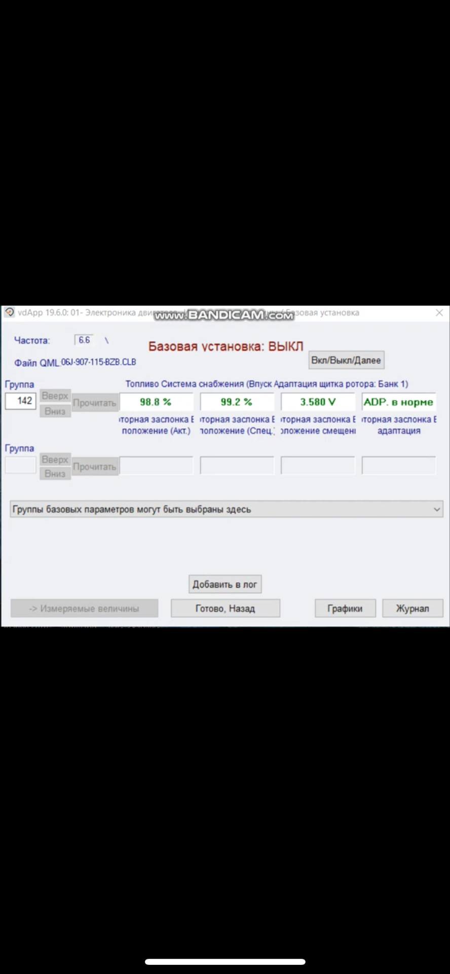

2015 — это недостоверный сигнал.
В переводе на русский — скорость движения заслонок не соответствует заданной.
Вася умеет показывать заданный и фактический график положения, по нему можно понять в чем проблема.
Может подклинивает ось заслонок, может проблемы с вакуумом, может что-то еще.
Там вроде четко все, различие 0.4’+-
это не то.
при адаптации проверяются крайние значения.
а в процессе работы отслеживаются скорость и промежуточные положения.
надо смотреть графики заданное и факт.
Коллектор наверное проще поменять и быстрее:)
у каждого самурая свой путь)
Так и я не адаптацию заснял, а как ведет себя при езде.
все равно лучше графики смотреть.
нагляднее и точнее.
