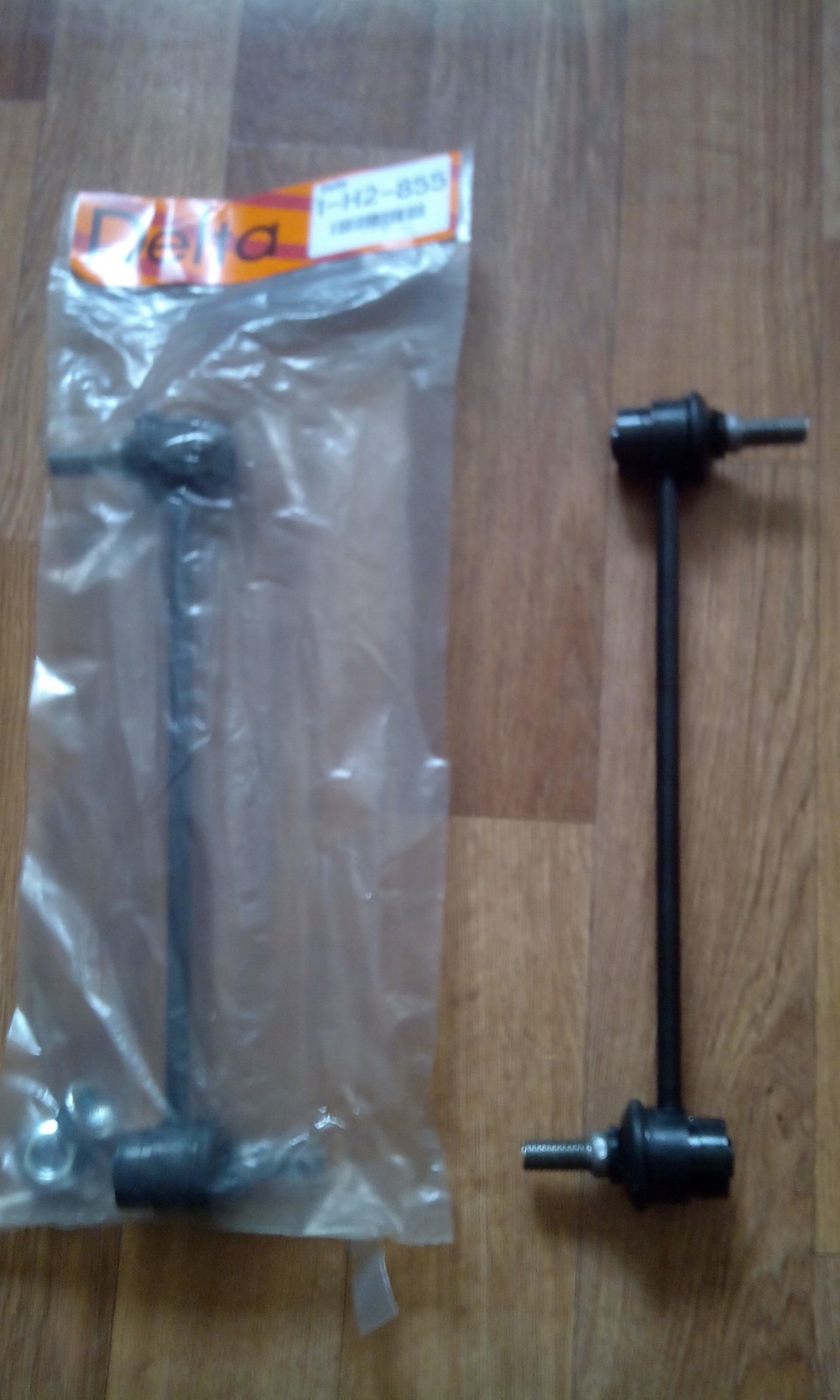

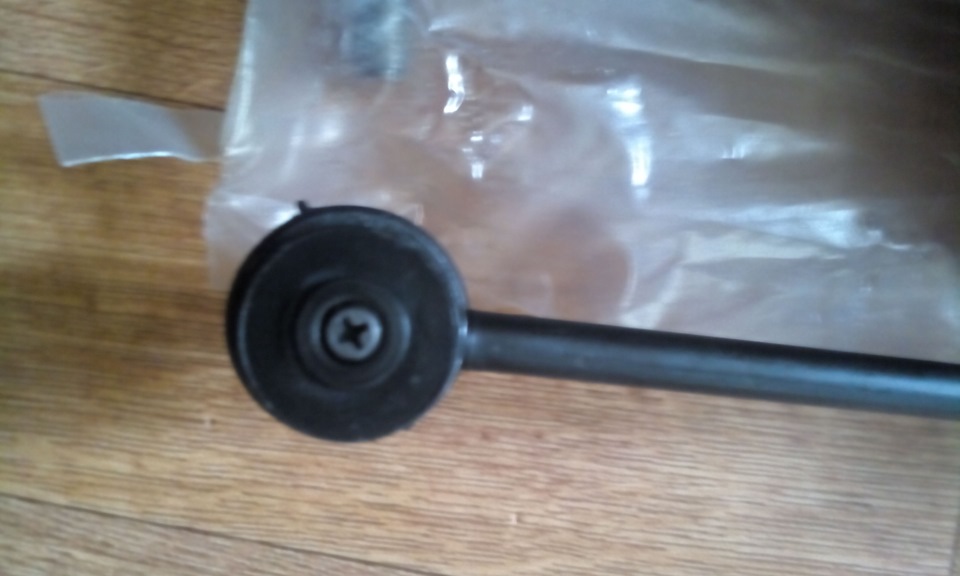

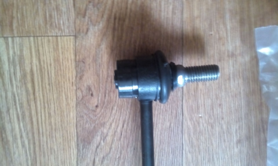

Спустя каких то 1000 км после замены задних стоек стабилизатора, начали постукивать и передние (18000 км пробег). Почитал форум, люди заказывали и оригинальные и усиленные от транспортера по 900 р. за штуку, но долго ни те ни другие не ходят. Поэтому не стал заморачиваться и заказал в автодоке самый дешевый на тот момент аналог передних стоек DELTA AUTOTECHNIK (1H2855). Внешний вид, в отличии от задних Doohap, не внушает надежности ). С тыльной стороны стойка закрыта пластмассой на саморезе. Отсутствует стопорное кольцо на пыльнике. Для фиксации шарнира при закручивании служит гайка (вернее шайба с обточенными краями ) ). Короче внешний вид не порадовал. Посмотрим, как проявят себя при эксплуатации. Замена проблем не доставила. Колесо до упора, открутил, снял, поставил новые, закрутил. Откручивал головкой на 17 и небольшим рычагом, предварительно обильно обработав вд-40. А вот закручивал уже головкой на 18 (в новых стойках сам "шкворень" толще и в комплекте гайки на 18). Стойки встали идеально. Пока снова тишина. Будем наблюдать!

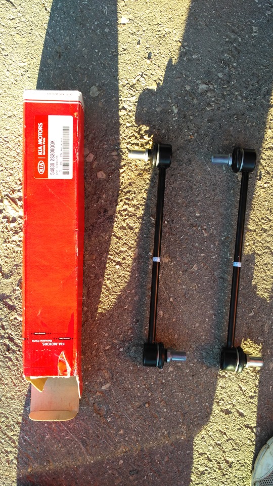

В выходные поменял передние стойки стабилизатора на оригинал 548302S200QQK (это номер комплекта из двух стоек и 4 гаек). Цена вопроса 1200 руб.
сколько отходили 548302S200QQK?
они такие же как поштучные 548302S200 ?
Да вроде такие же, по крайней мере внешне. Отходили пока всего 8 т. км.

К сожалению передние стойки DELTA AUTOTECHNIK (1H2855) не прожили и 7 тыс. км. После небольшого участка "весеннего бездорожья" загремела левая стойка. Теперь и не знаю на что менять, наверное на оригинал.
Имхо, не рекомендую данные стойки!
я такие брал у меня болт оказался тоньше чем родной . теперь валяются.
