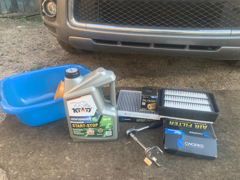

Накатал очередные 5 тыс. пробега, привычный маршрут дом-садик-работа сменился на поезки загород и на озера, так что замена не заставила себя долго ждать.

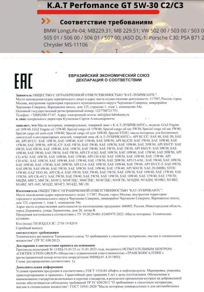

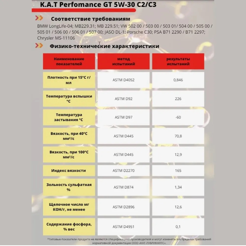

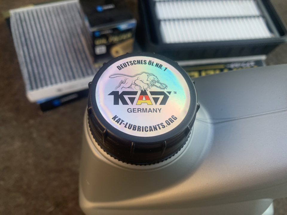

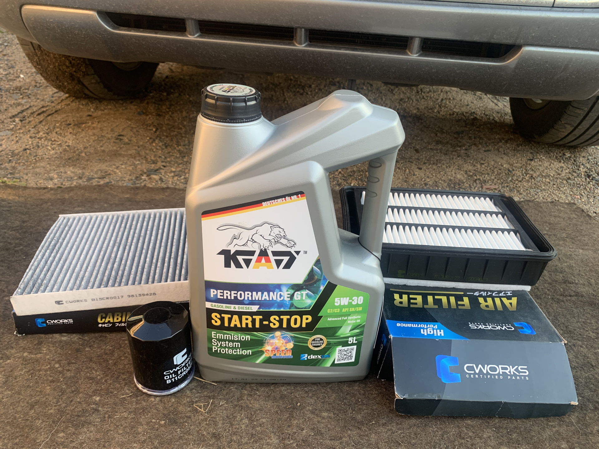

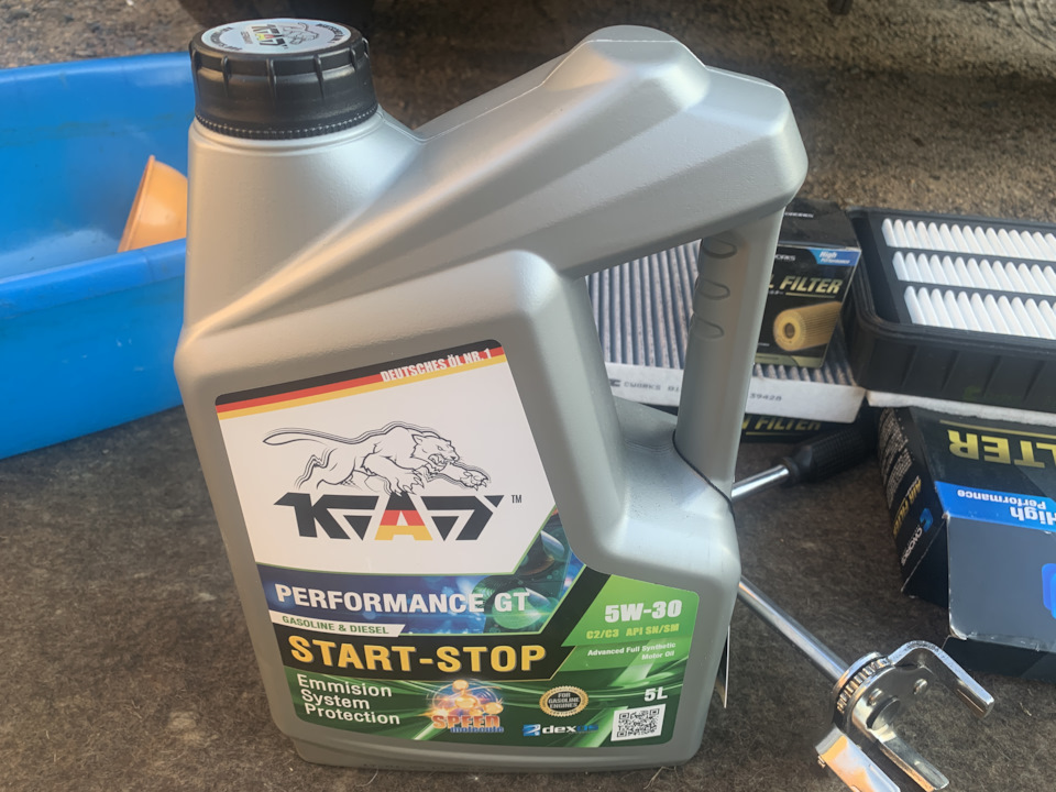

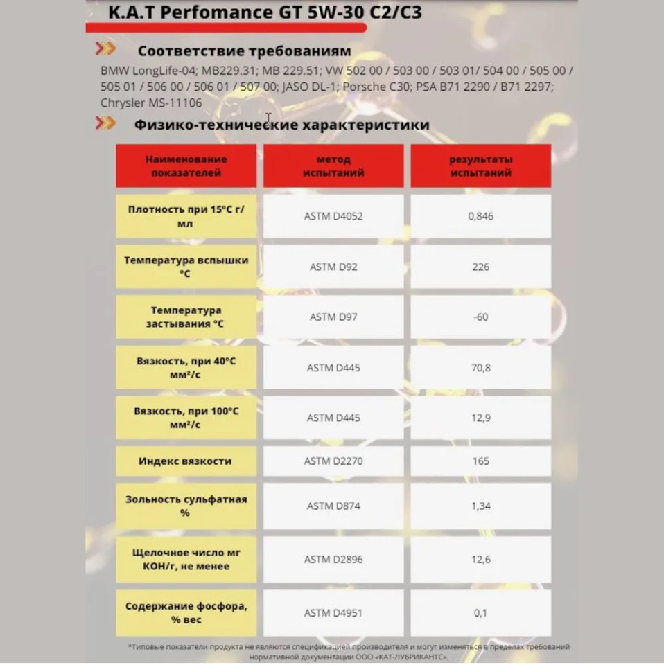

На эту замену приготовил набор из фильтров C-Works и масло K.A.T Perfomance GT. Официальный магазин есть на Озоне, присутствует вся линейка масел и нет боязни нарваться на подделку. Вся информация о испытаниях масла в лаборатории предоставлена производителем.

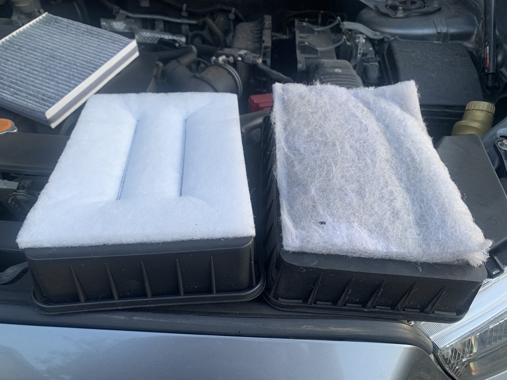

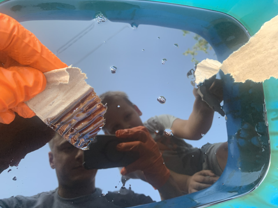

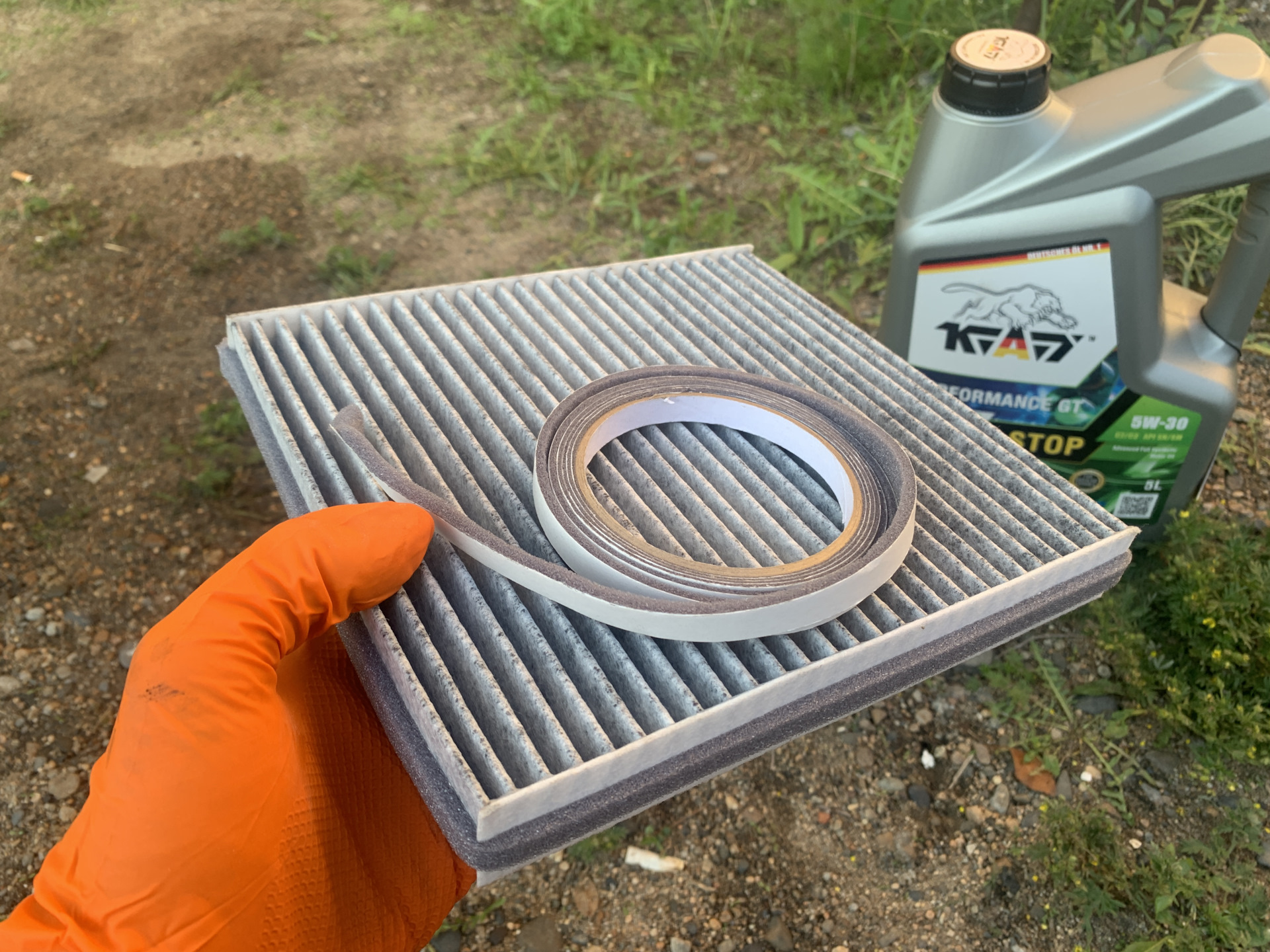

Для воздушного фильтра использую самоклеящуюся ленту для более плотной посадки.

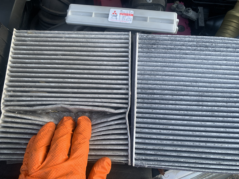

Такую доработку фильтра салона вижу первый раз. Масло как масло, можно сказать как анегдот про сало
Так фильтр у меня есть с поролоном по контуру от РАФ, по его образцу и клею ленту. Посадочное место у Митсу просторное, без уплотнителя уже не хочется ставить
В моём случае всё плотно, фильтр с уплотнителем вообще не поместиться

Ну ты конечно скрупулёзно подходишь к ТО…фильтра бы ещё походили конечно…😁
С обновлением 💪
Фильтра раз 5 меняю, лень отдельно менять)
Впервые слышу про этот бренд, но звучит как ROLF от Синтека. И как оказалось выбрали похожий путь)) Главное, чтобы качество было на уровне. Делись впечатлениями после пробега!
Да, наши делают. Как потемнеет, махну на свежее.

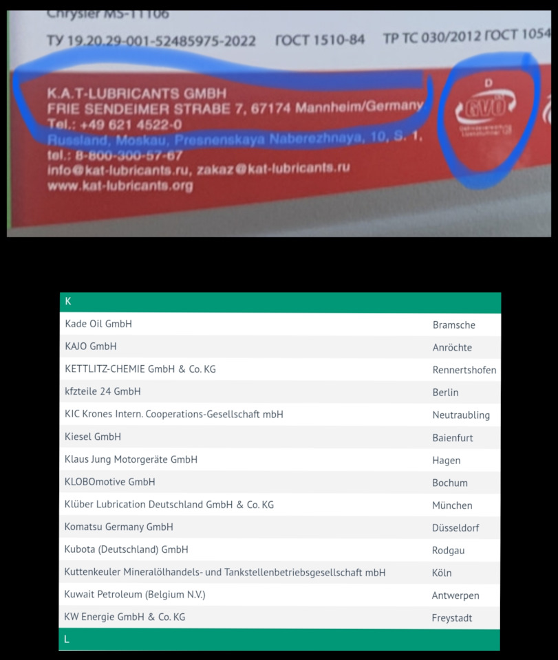

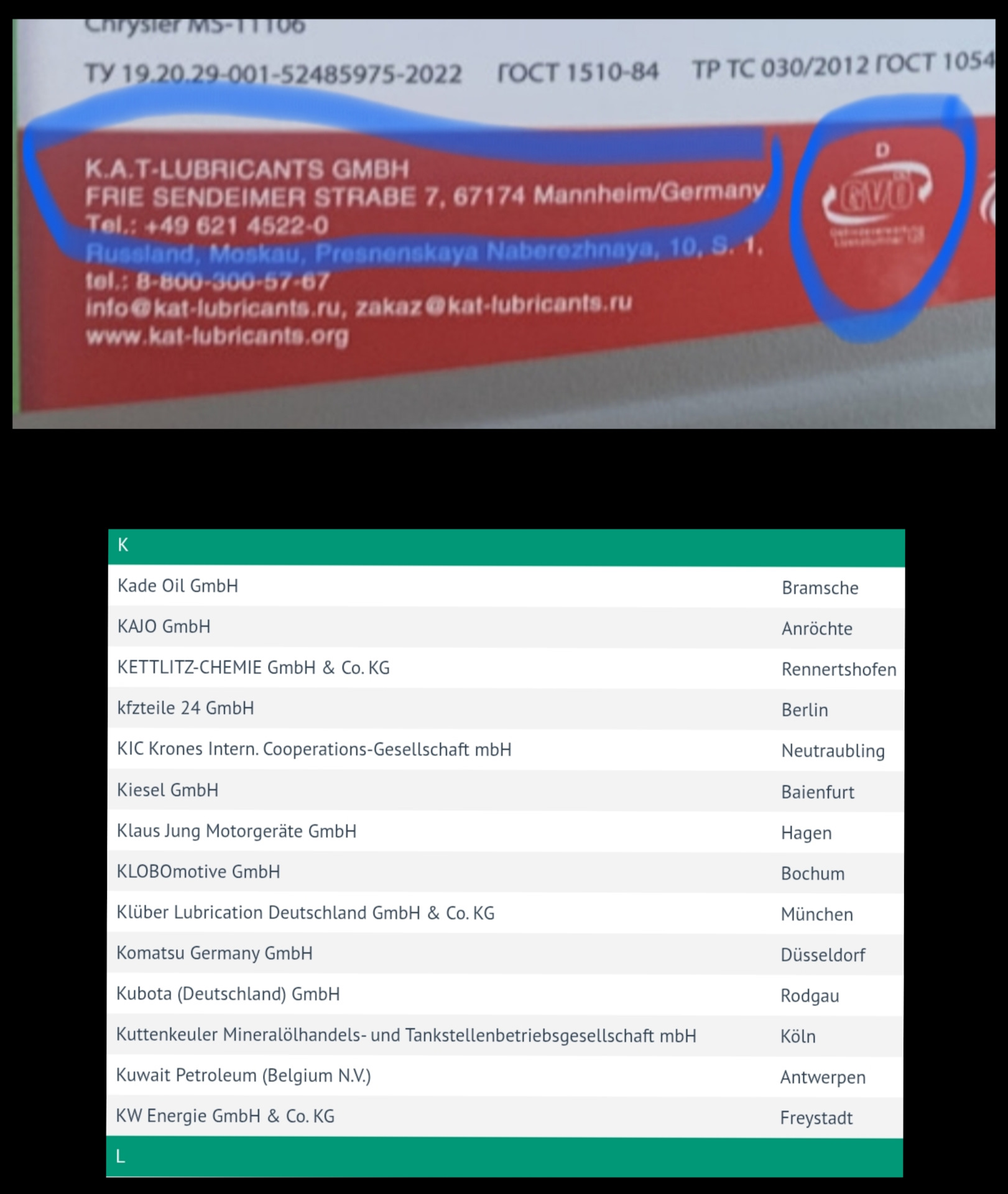

Я уж молчу про вымышленные надписи, и якобы присутствие лицензии 🤦

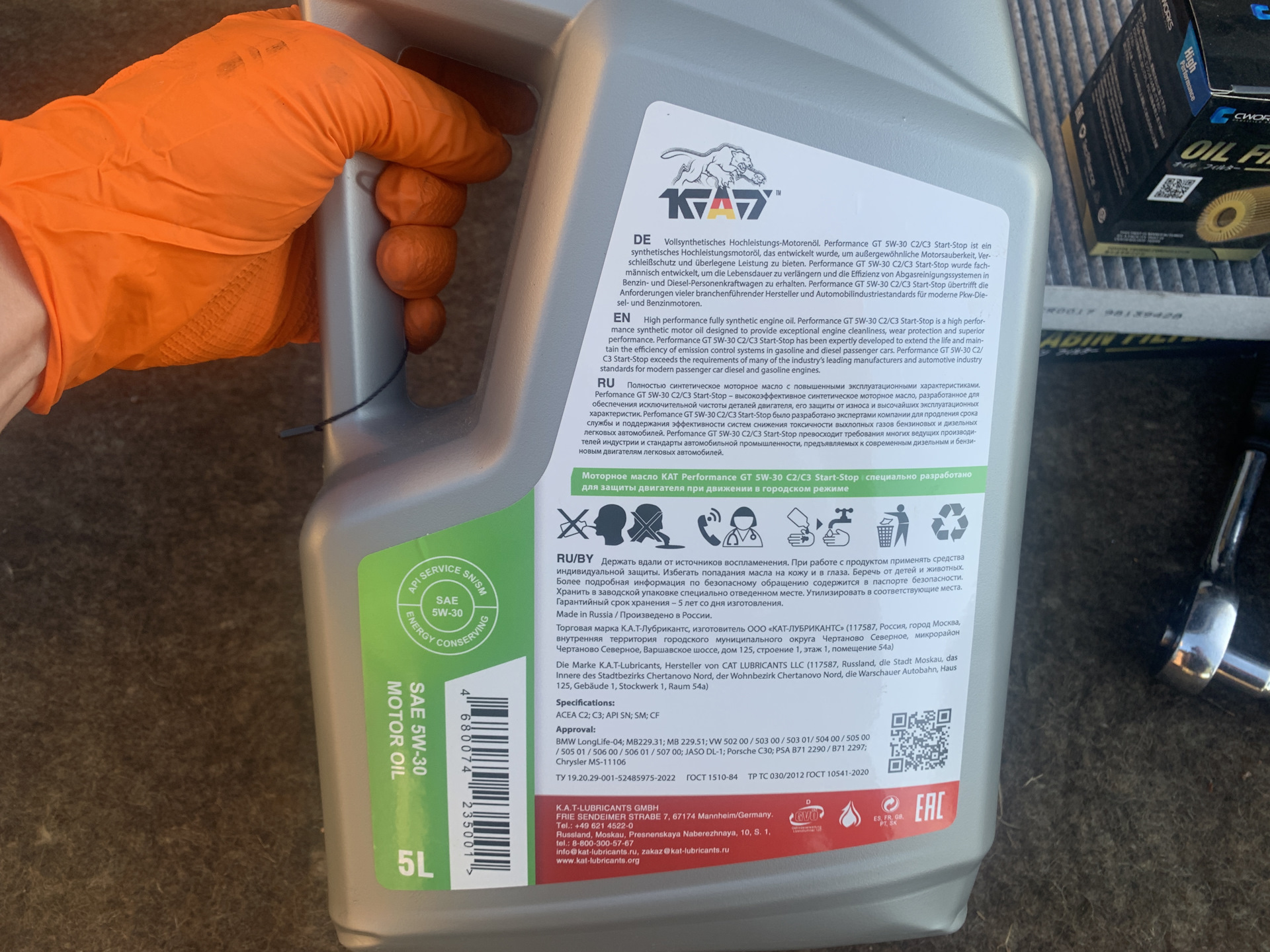

Ну местные деятели, обман уже с порога: указано, что масло с2/с3, однако зола 1,34%… 🤦
Да и щелочное нам говорит о том, что по всем параметрам это масло классическое а3… 🤪
Бежать от таких деятелей.
