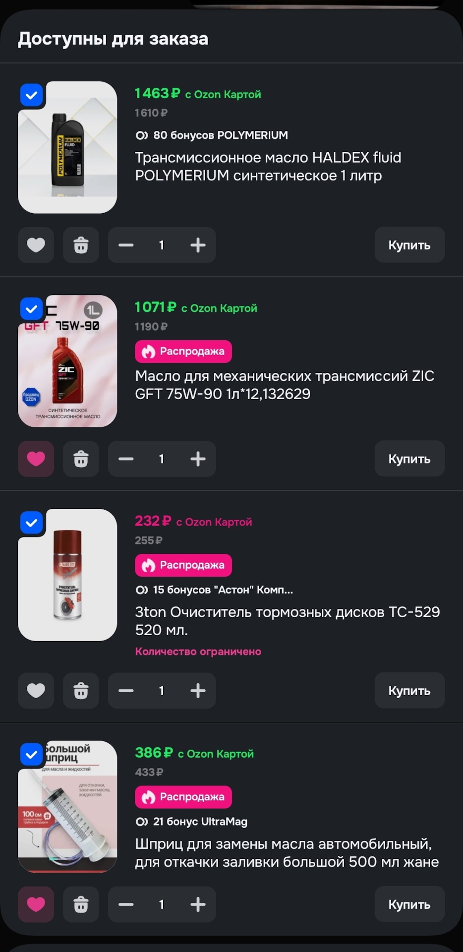

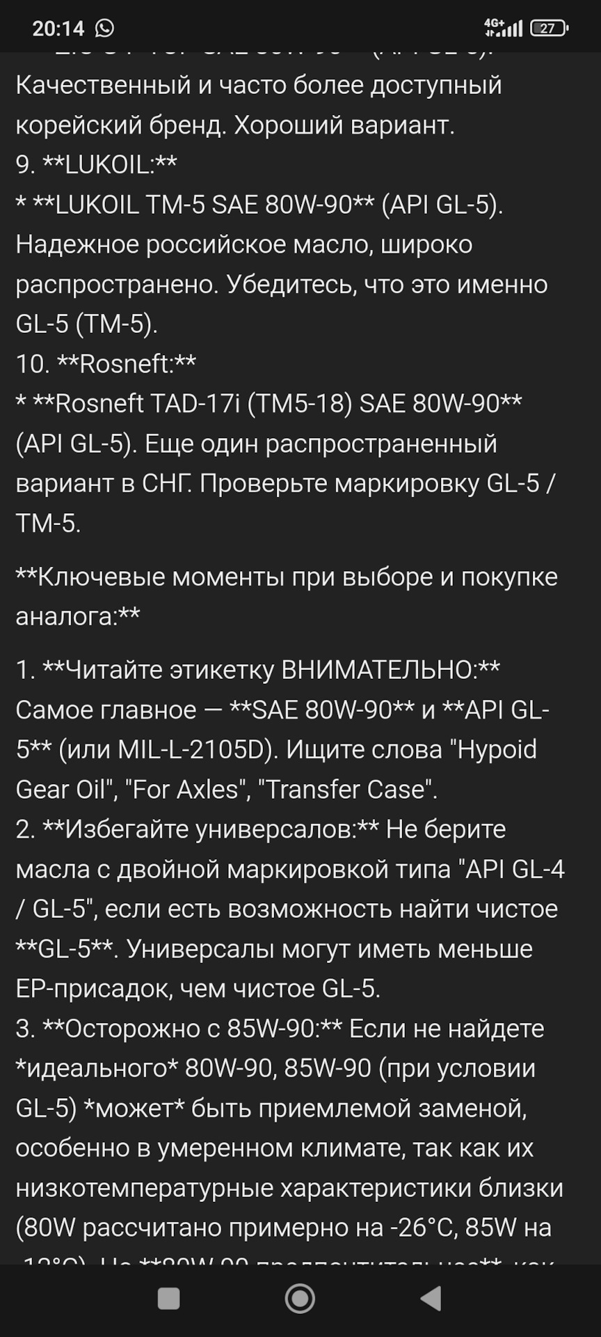

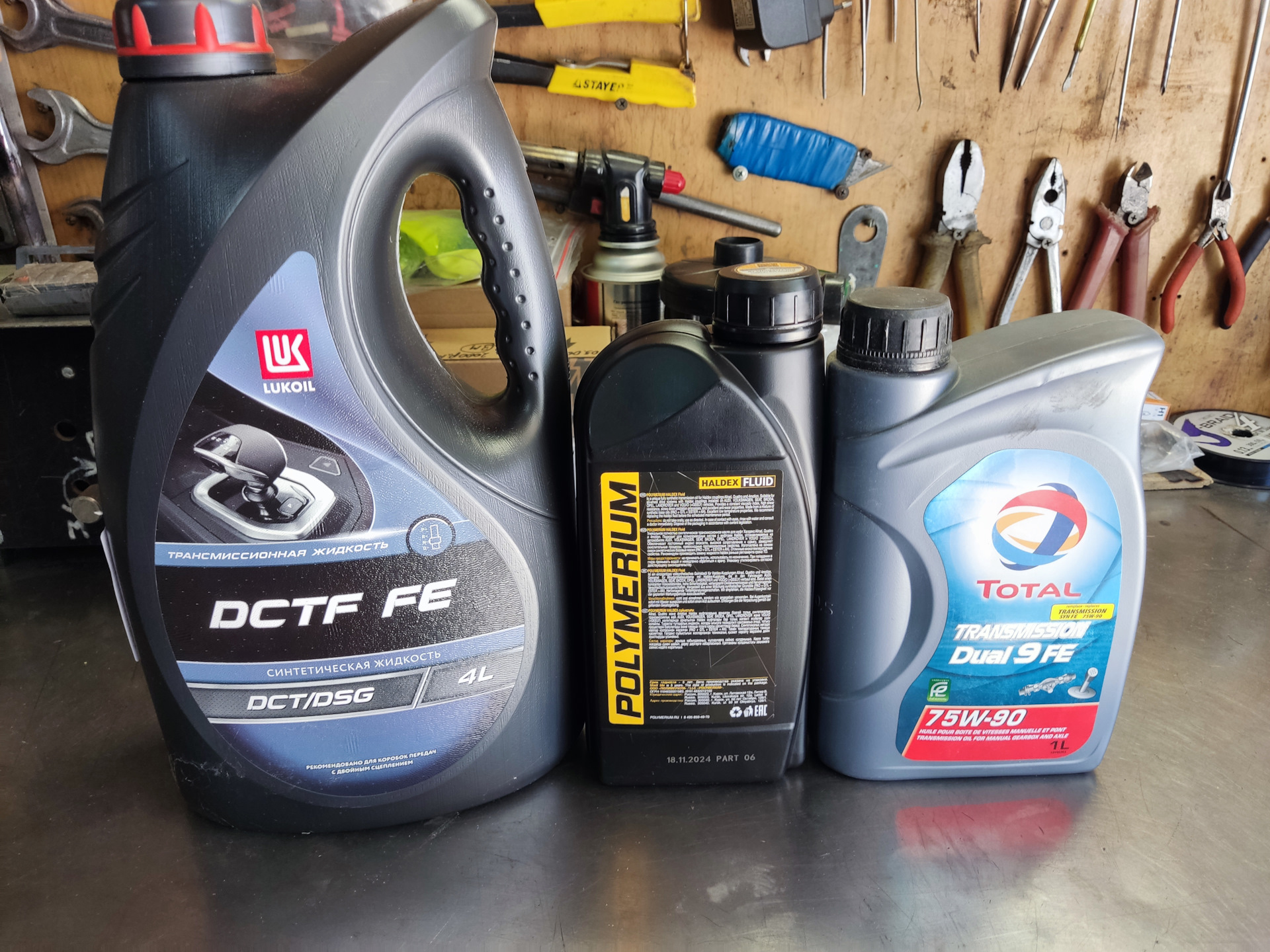

Остановился я значит на следующих маслах, все как в мануале указано… Наткнулся тут на статейку( на этом же портале), информативно разложено, и если стоит рекомендация по вязкости- то значит так нужно для этого узла. ( не про двигатель)

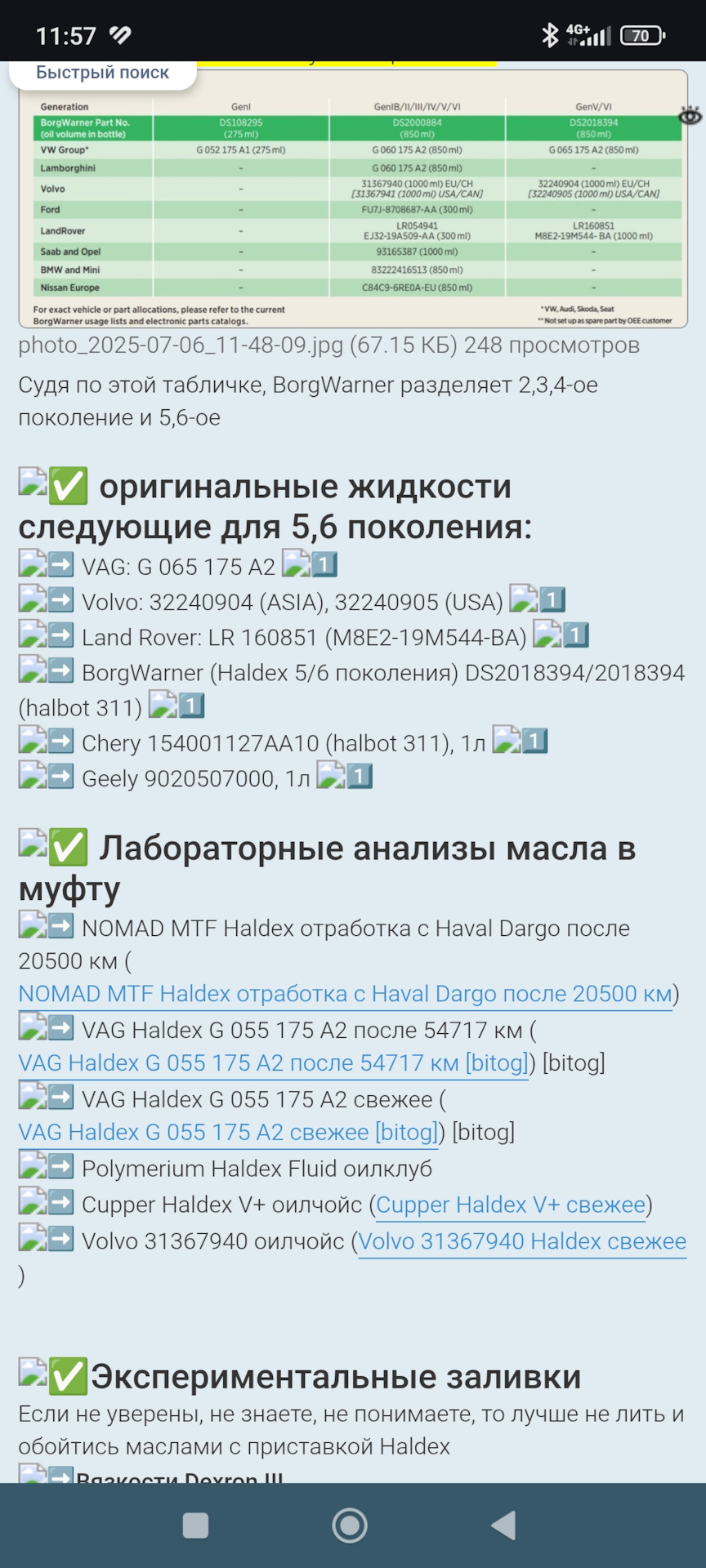

Почитал ещё тут…
В общем берем в муфту оригинальное масло ( кастрол) под артикулом чери, ну и раздаточной и редуктор

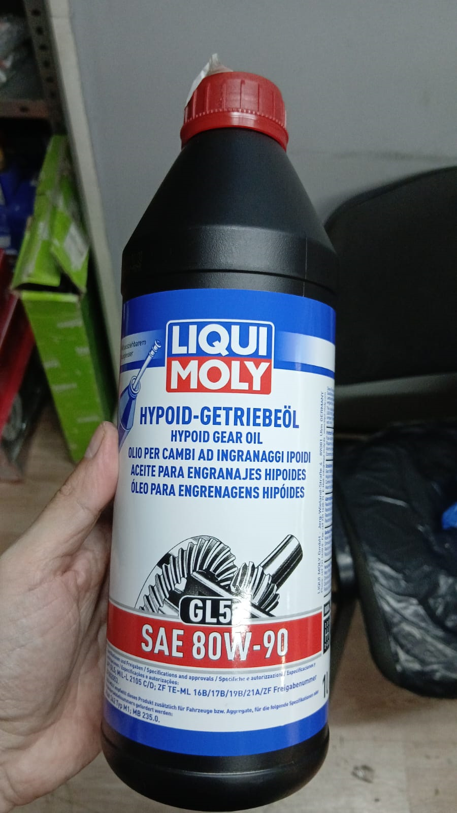

Решил не придумывать "велосипед", в муфту скорее всего просто долью, через год поменяю, а в редукторах поменяю на ликви…

Вот такой набор собрал, в общем, наверное поменяю для спокойствия за уровень)

В халдекс можно феби, вроде все норм, много кто льет в ваг и Вольво, а халдекх новых поколений +- везде принцип один .

Подборочку предварительно сделал, это наверное ликвимоли 80w-90 в раздаточку и редуктор задний, а в муфту наверное оригинал чери, он же кастролл как в книжке… Можно вольво, но где гарантия что не левак( а если кастрол с завода — то точно тоже самое и зальется

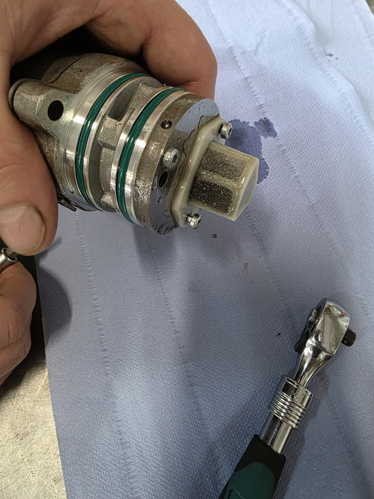

Масло в муфту залил Febi в редуктора ROWE

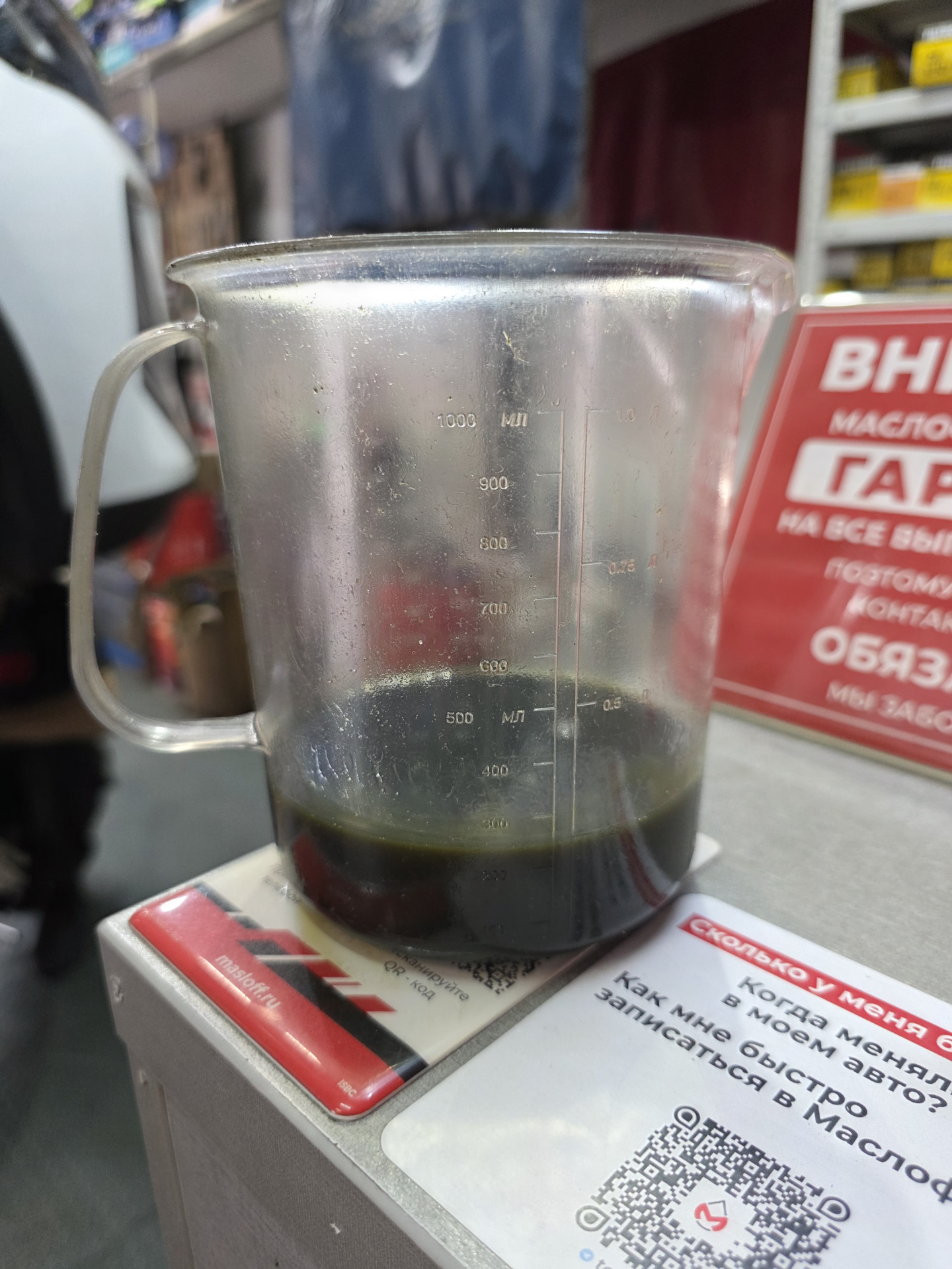

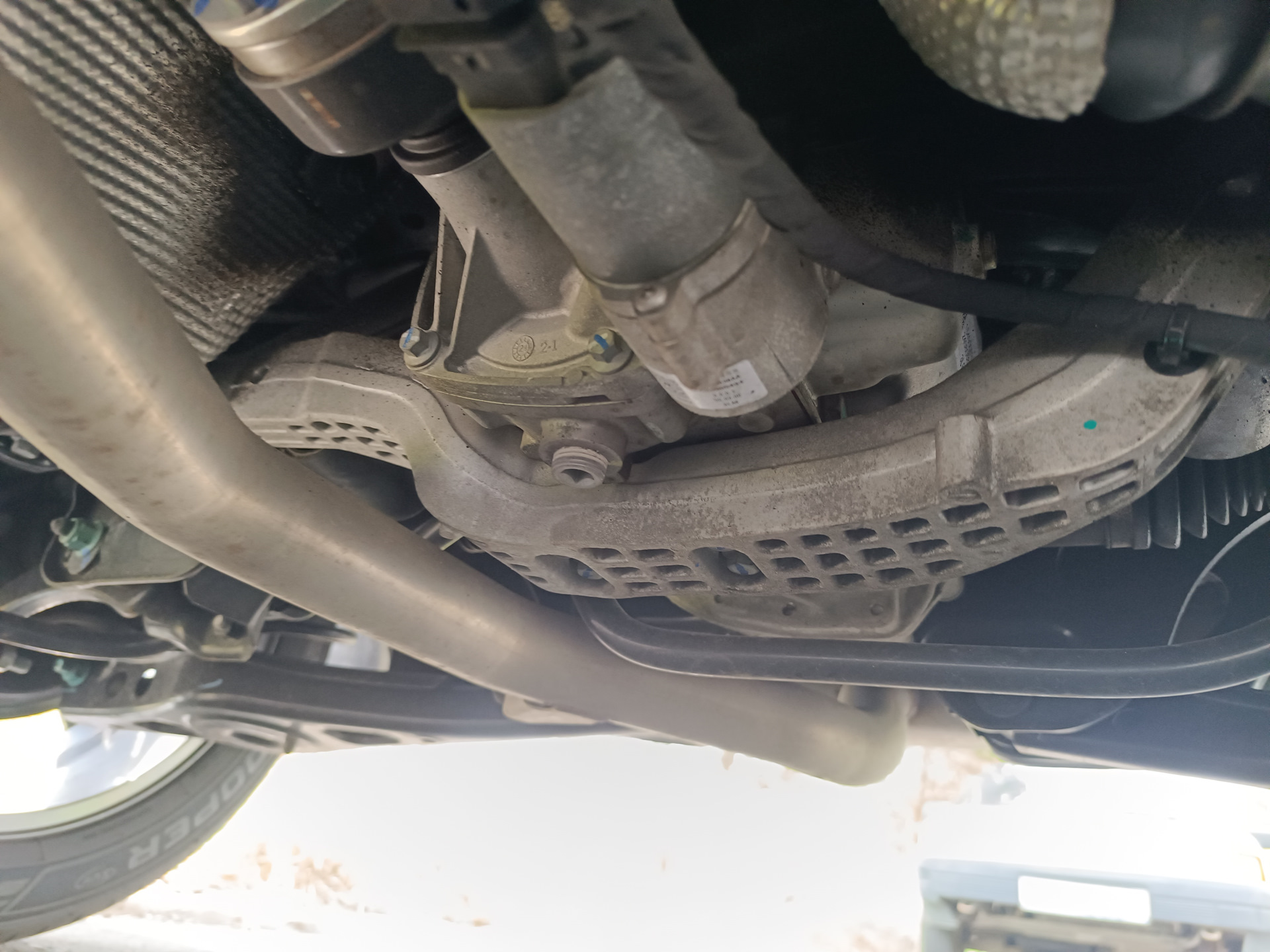

На пробеге 2005км поменял масла, везде был не долив
Передний редуктор слилось 200г
Муфта слилось 400гр.
Задний редуктор слилось 400гр.
В коробке масло чистое но пришлось долить 400гр
