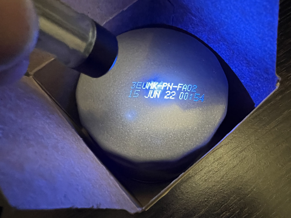

Всем привет уважаемые автовладельцы! Вот и пришёл мне заказанный мною ранее на ОЗОНе масляный фильтр. Оригинальный, VAG. Цена напомню 417 р. Кто-то писал что за такую цену оригинал не купить. Кто-то наоборот утверждал что очень даже купить. Так вот, я конечно не гуру в оригинальных запчастях к нашим машинам, но тут на просторах D2 насмотрелся на оригиналы и подделки. И думаю что мне пришёл оригинал. Все признаки присутствуют. Хотя…готов выслушать все аргументы за и против. Желательно аргументированные. Ну а мне фильтр понравился. Всё сделано аккуратно, присутствует синтетический фильтрующий элемент и пластмассовая обрешётка. Всё по-фэншую! Всем бобра на дорогах. И кстати, мне в первых комментариях писали что если на фильтре присутствует плёнка, то это точно не орига, так как на ориге никогда не было плёнки. Так вот — на этом фильтре плёнки не было! И в ответ всем кто говорит что это подделка — этот фильтр стоит у меня на двигателе с октября месяца 25 года и двиг работает нормально. Напомню — масло залито Татнефть Люкс ПАО 0/30. В общем тест этот фильтр прошёл!

буквы ND это апрель 2022 года выпуска, надо сверять с тем что в УФ напечатано.

Не знаю, где вы оригинал нашли. На фото лютая паль, ничего общего с оригиналом не имеет. Оригинал окрашен не так, надписи наносятся совсем не так, должны присутствовать грани закатки. А белый синтетический элемент уже в каждой подделке есть. И УФ тоже в каждой подделке почти штампуют.

Самый ярко выраженный признак пали это нанесение букв. На подделках оно не такое. На оригинале границы букв чуть размыты и должны иметь как бы второй контур. На подделках границы резкие.
А также грани закатки (стали повторять в подделках, но тоже не так выражены), сама краска не такая, отличается. Под резинкой должен быть буртик, в подделках его нет.

Очень большая доля вероятности, что ваш — подделка. 1. Расстояние между рамками 2. Грани высокие 3. Печать с ляпами

Хрен вы что различите, если в одной руке не будет оригинального. И УФ маркировка — не показатель, но она сложная, выполнена на промышленном принтере. Не размазывается руками.
