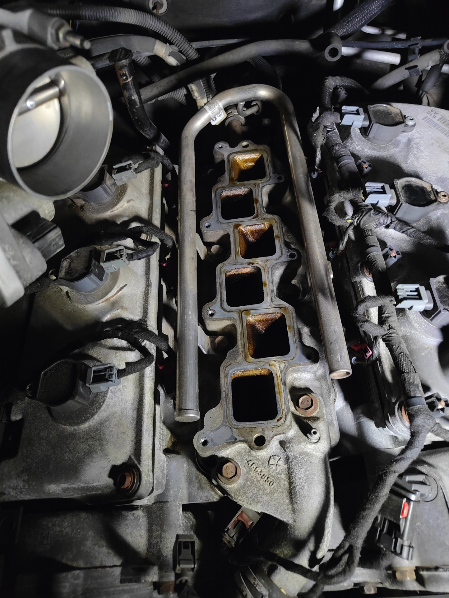

Практически сразу по приезду домой спустя пару дней утром по пути на работу из области в Москву умерла катушка 3го горшка, карась пердел, Троил, звучал как советский V8 но благополучно довез…
Вечером после работы прям на Выхино я снял впускной коллектор и обнаружил что умерла… внимание!катушка NGK, сначала я не мог вспомнить как она там оказалась а потом вспомнил что пару лет назад, когда при замене ГРМ чуть сбили метку, мотор подтраивал и выдавал пропуски зажигания по 3му цилиндру, тогда то я и заказал катушку и поставил ее, ничего не поменялось тогда и там она и осталась жить а родная отправилась в запас багажника, метки потом поправили, мотор работал ровно
Вернул родную катушку на место, всё оказалось хорошо, карась больше не Троил и работал ровно, тут то я и подумал — ну вообще пора уже и шить бы однозначно…
