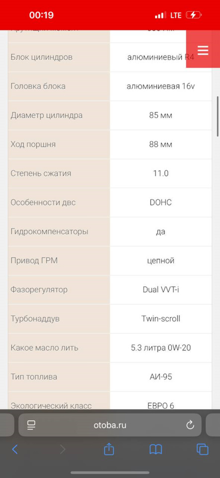

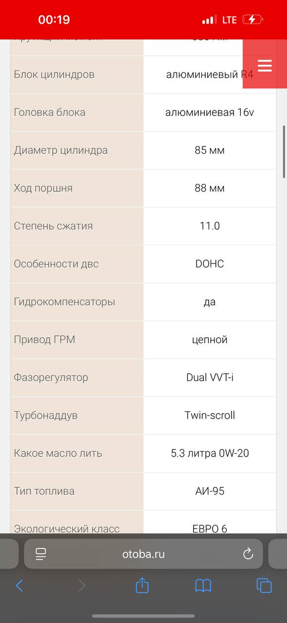

2-Мотор 2.0 248 л.с S20A-FTS
Рекомендация с завода 0W20 объем 5.3 литра.
А значит берем 2 банки по 4 литра. На след замену масла еще останется💪

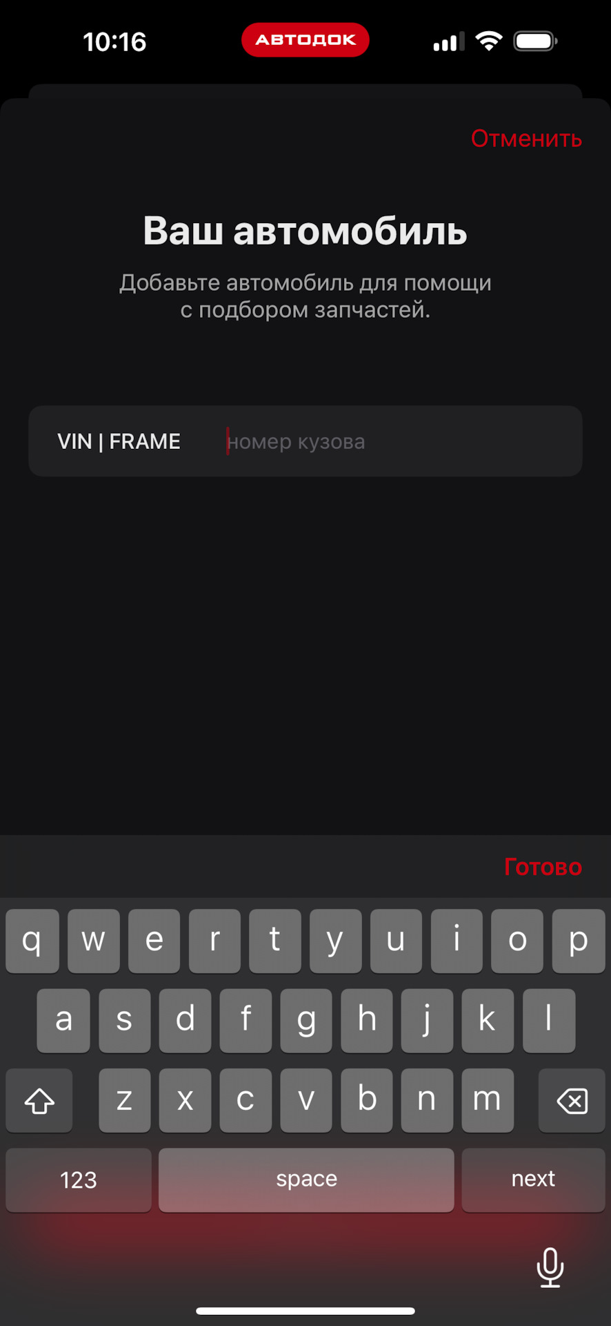

Помог следующий путь:

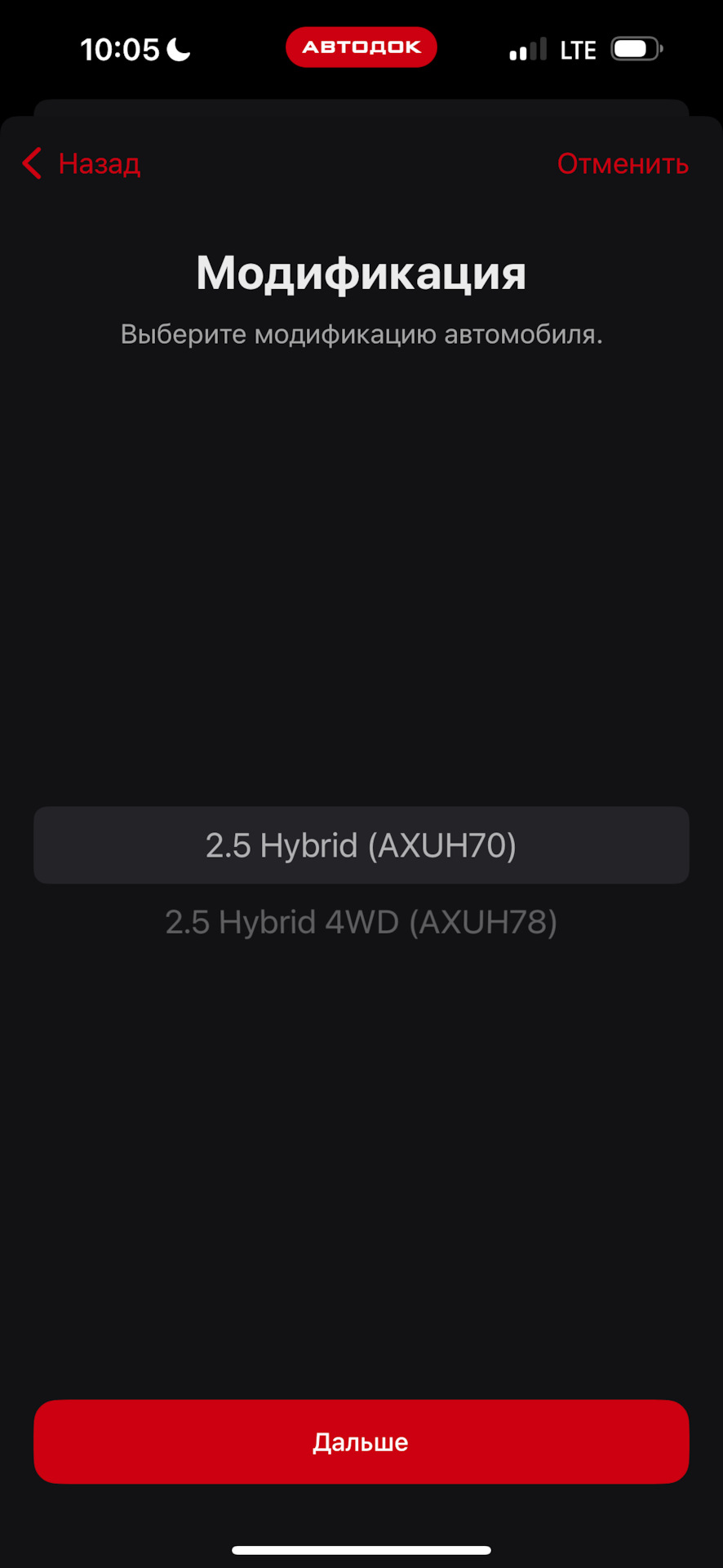

заходим на любой сайт где нет сильной привязки по VIN, например Автодок (не реклама)
Вбиваем все данные, но когда требуется выбрать модельный ряд придерживаемся следующего пути — (Toyota-Highlander-2.0 AWD-Победа)
+\~ Получаем приближенный каталог.
И вот наш долгожданный фильтр.

Добрый день! Сколько литров масла входит в данный двигатель?
5,3 литра это в сухой двигатель. А при замене 5 литров достаточно?
5 литров будет достаточно. Лучше в первый раз купить 8 литров и после докупать по канистре 4ех литровой🤝

На любом сайте по запчастям- просят вин.На Авто доке точно. Без Вина далее тупо не даст.
Я вбивал свой Вин, но выбирал хай. Более менее что-то да получилось.
Время идет, варианты выбора уже появляются. На момент поста — была пустота.

Привет! Попробуй в Rossko взял вин номер с такой же машины, все нашло)
Привет. Вин машины 2023 года поэтому и бьется. Буду изучать — спасибо🤝
