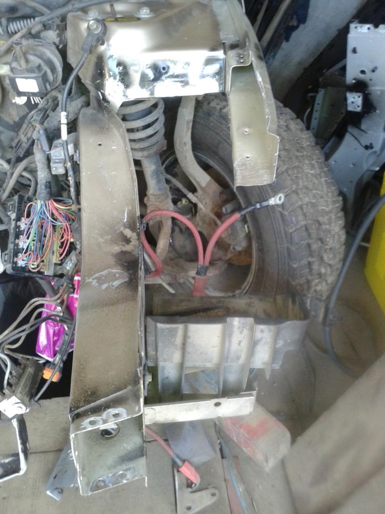

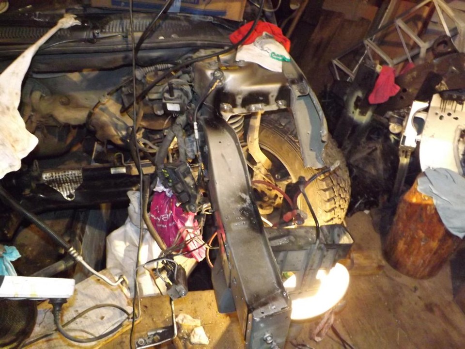

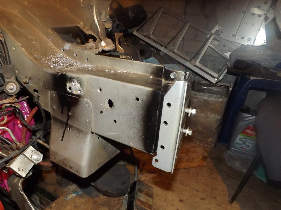

Вот общий вид после трепанации:

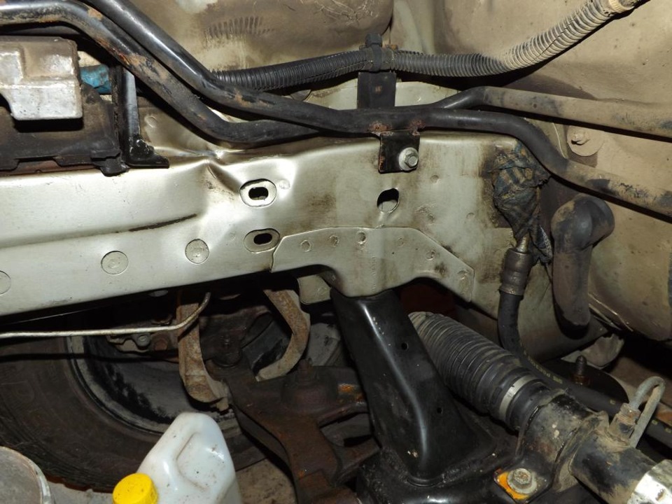

Видно, что правый лонжерон загнут вверх, но благодаря конструкции стакан остался на месте — металл сложился в других местах.
Правый подфарник — не жилец.

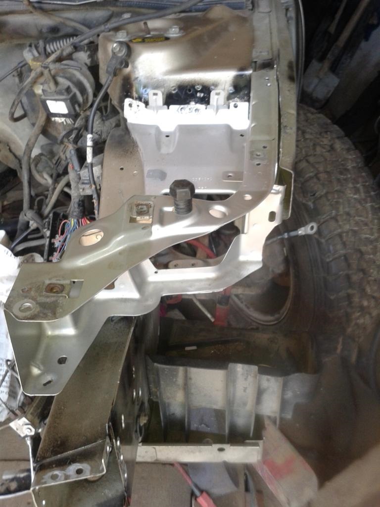

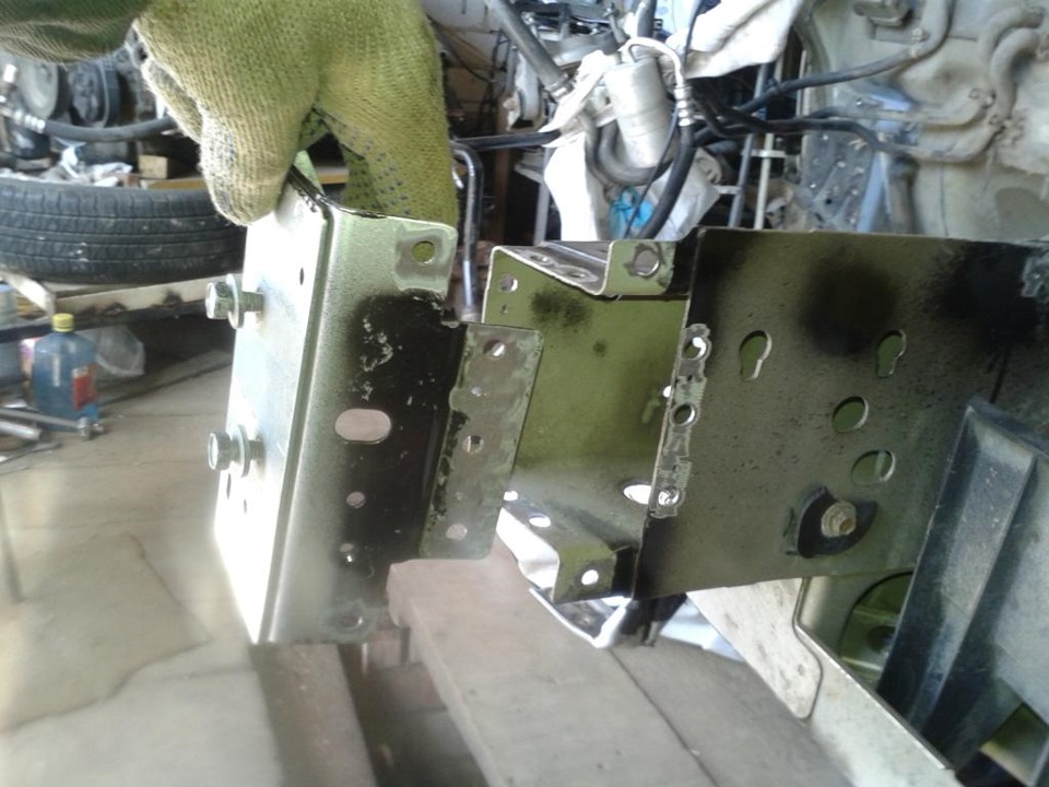

Здесь видно, что я уже наживил новый демпфер усилителя бампера (снял с купленного лонжерона-донора).

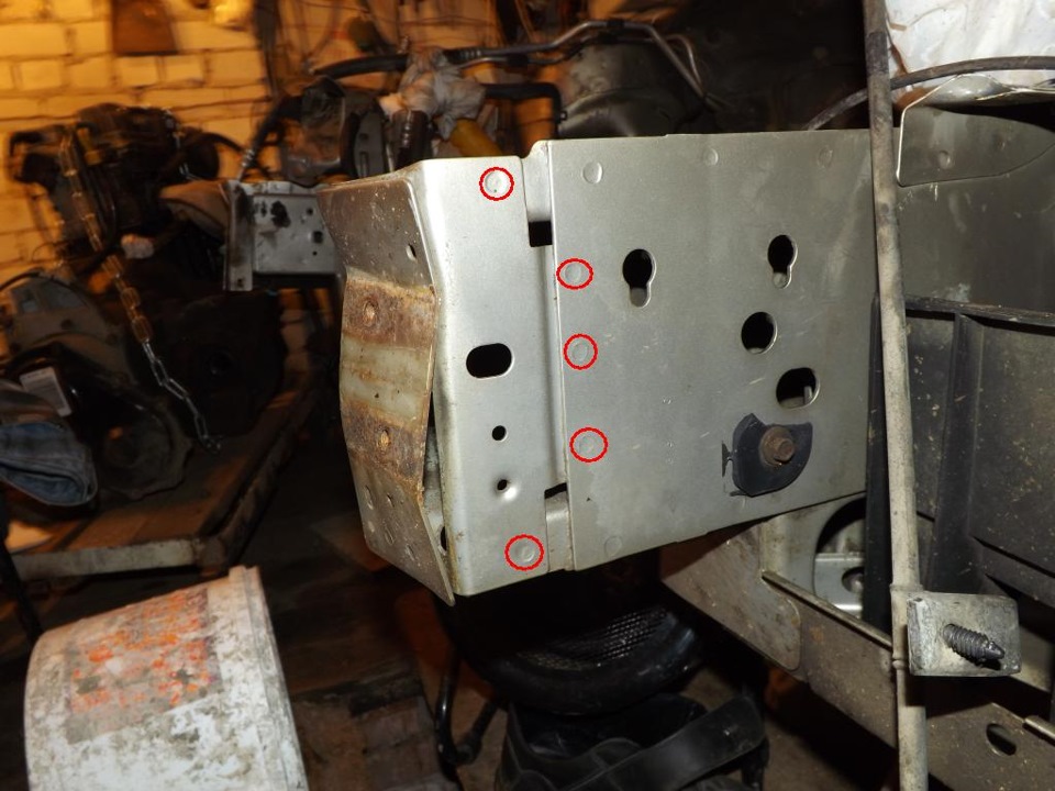

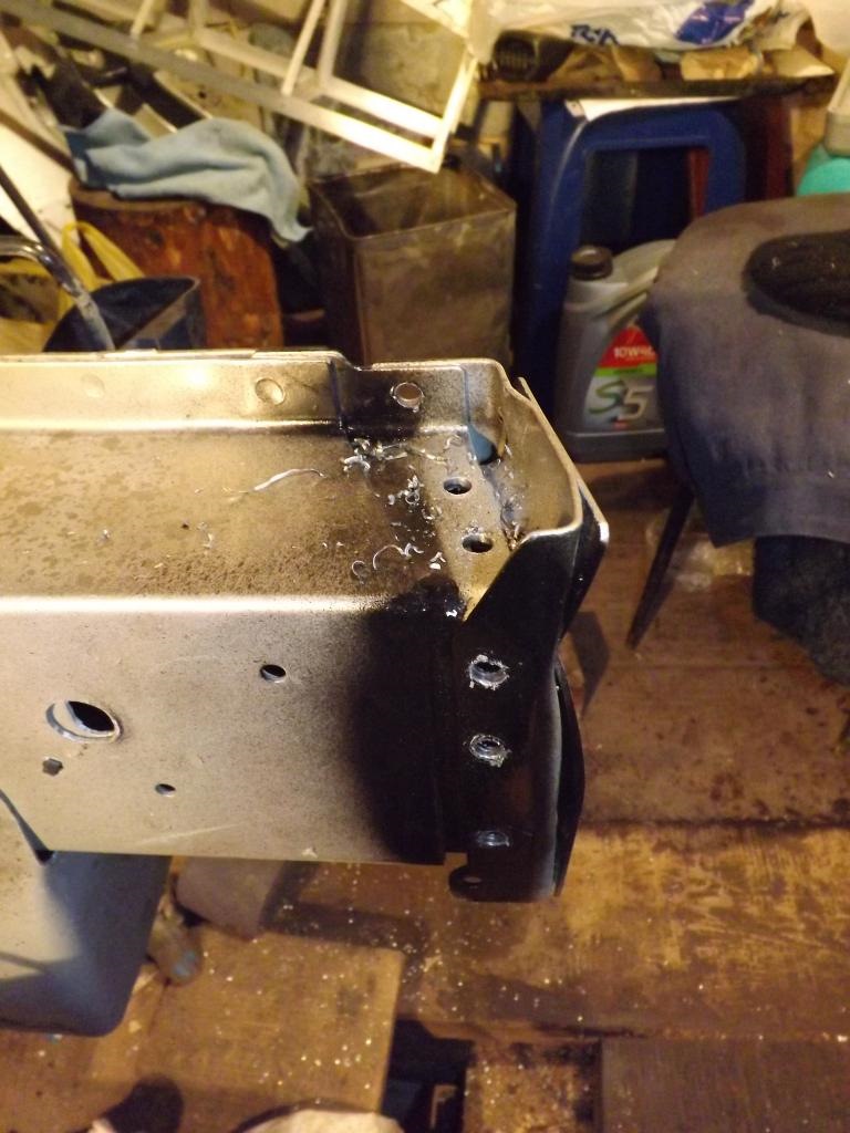

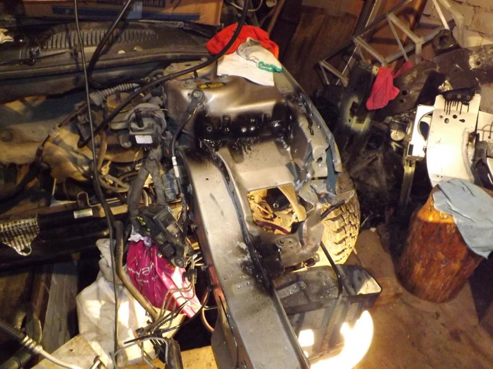

Меняется железо просто — сначала высверливаются все точки сварки, сверлом начиная с 6мм, в зависимости от места приходилось рассверливать и десяткой — точки сварки такие — где оладушки, а где блины :)

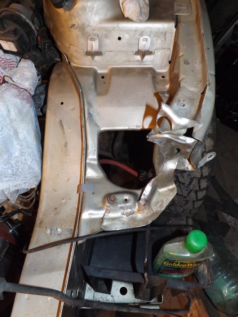

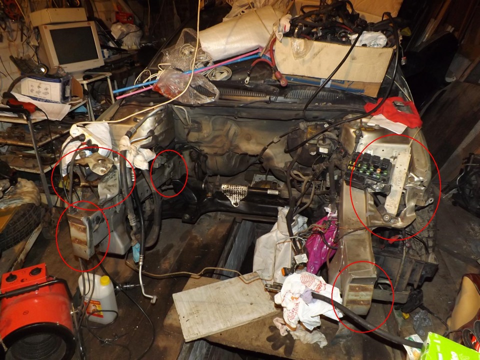

Замяты оба демпфера усилителя бампера, левый подфарник снесен начисто, замята площадка под блоком предохранителей.

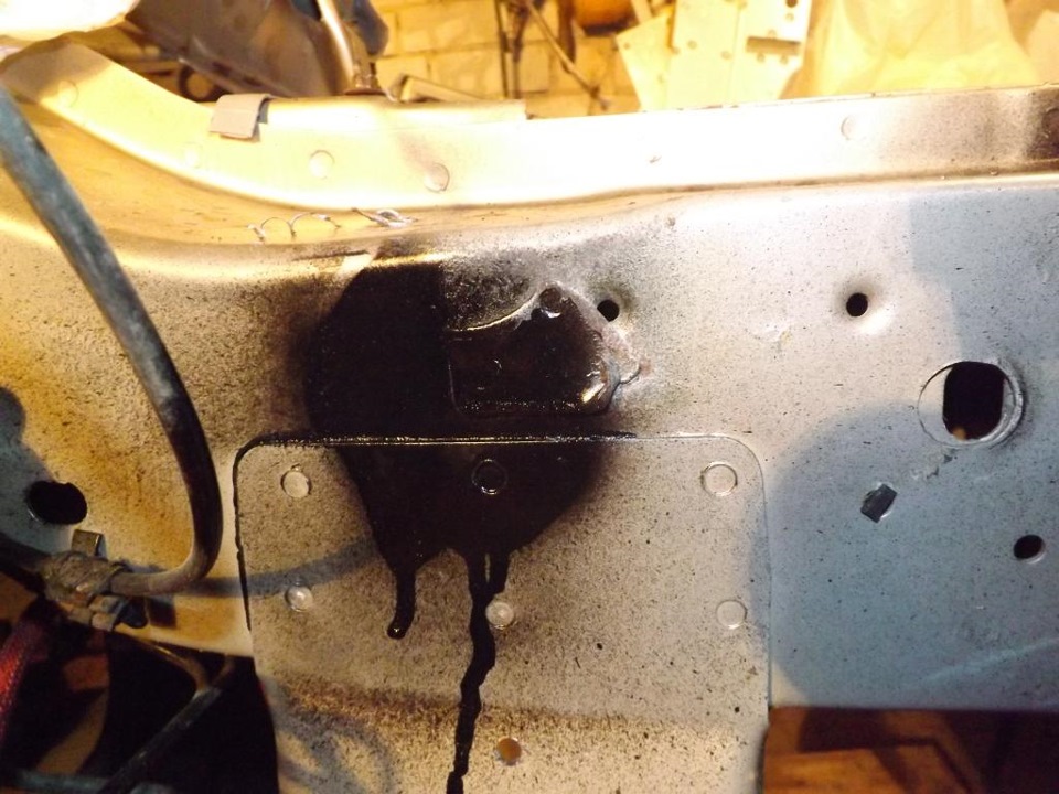

Насквозь сверлить не нужно — по возможности только снимаемую деталь, не трогая ту, к которой она приварена. Высверливаем и снимаем.
Перед тем, как высверливать детали — в местах их прилегания к кузову прошелся краской из баллончика, чтобы видеть контур, по которому должны прилегать новые.

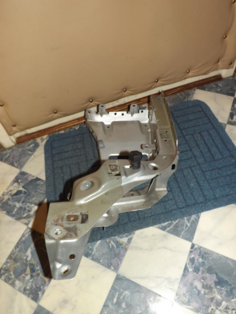

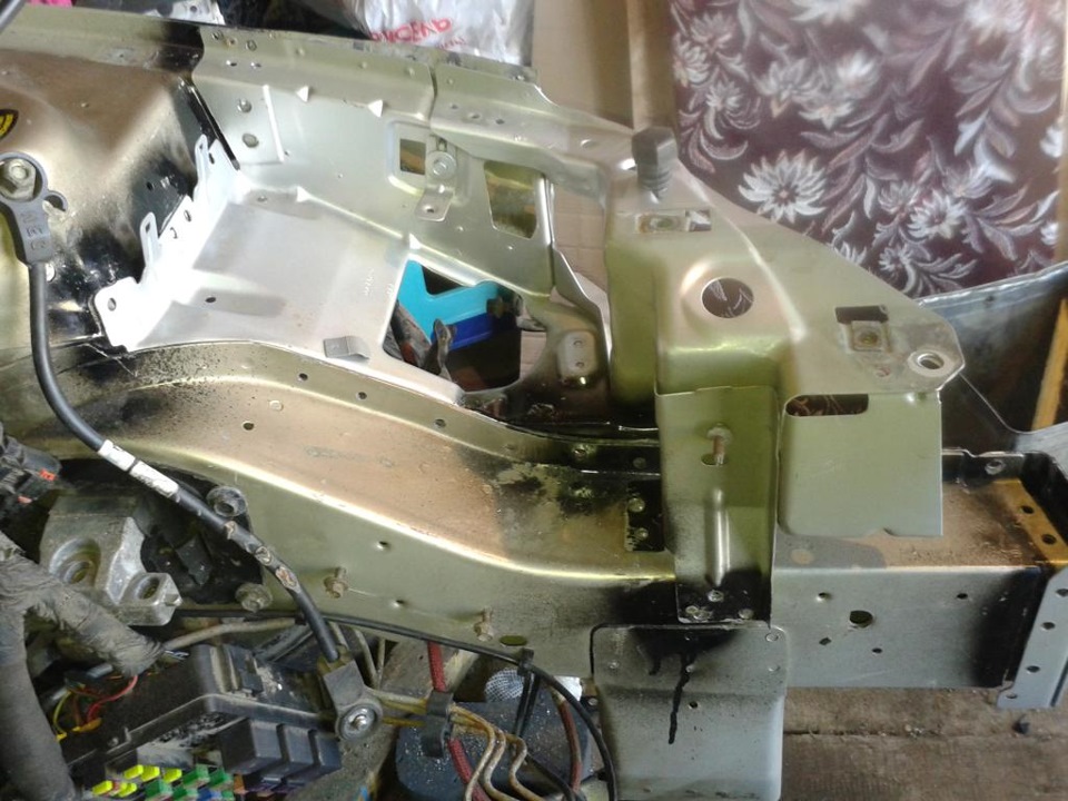

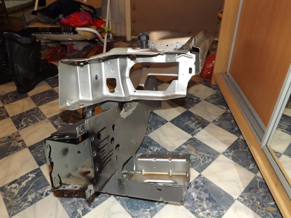

Вот, собственно, донор на левую сторону:

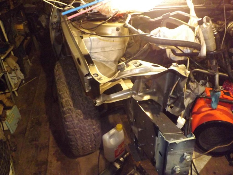

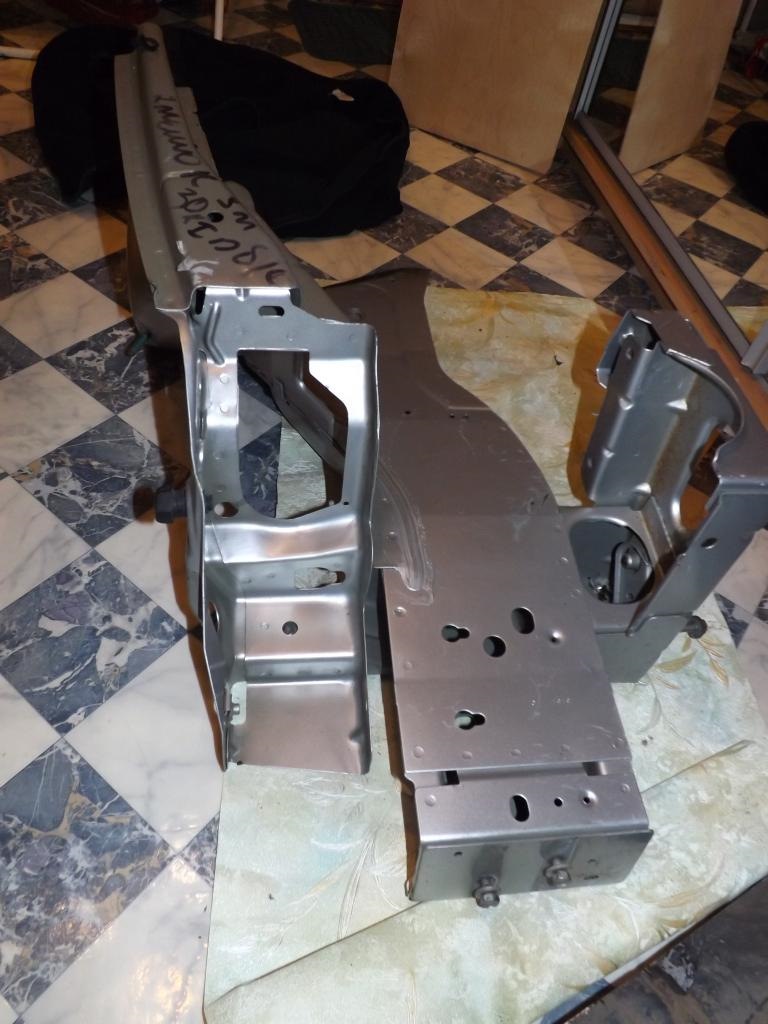

Левая сторона приобретает такой вид:
