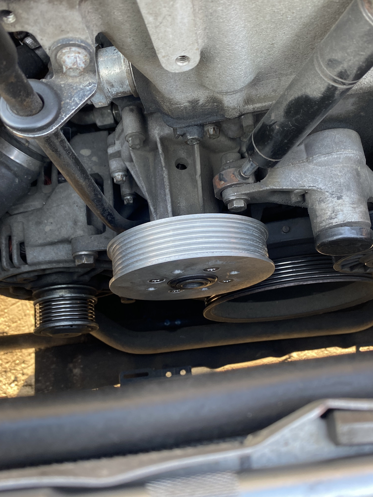

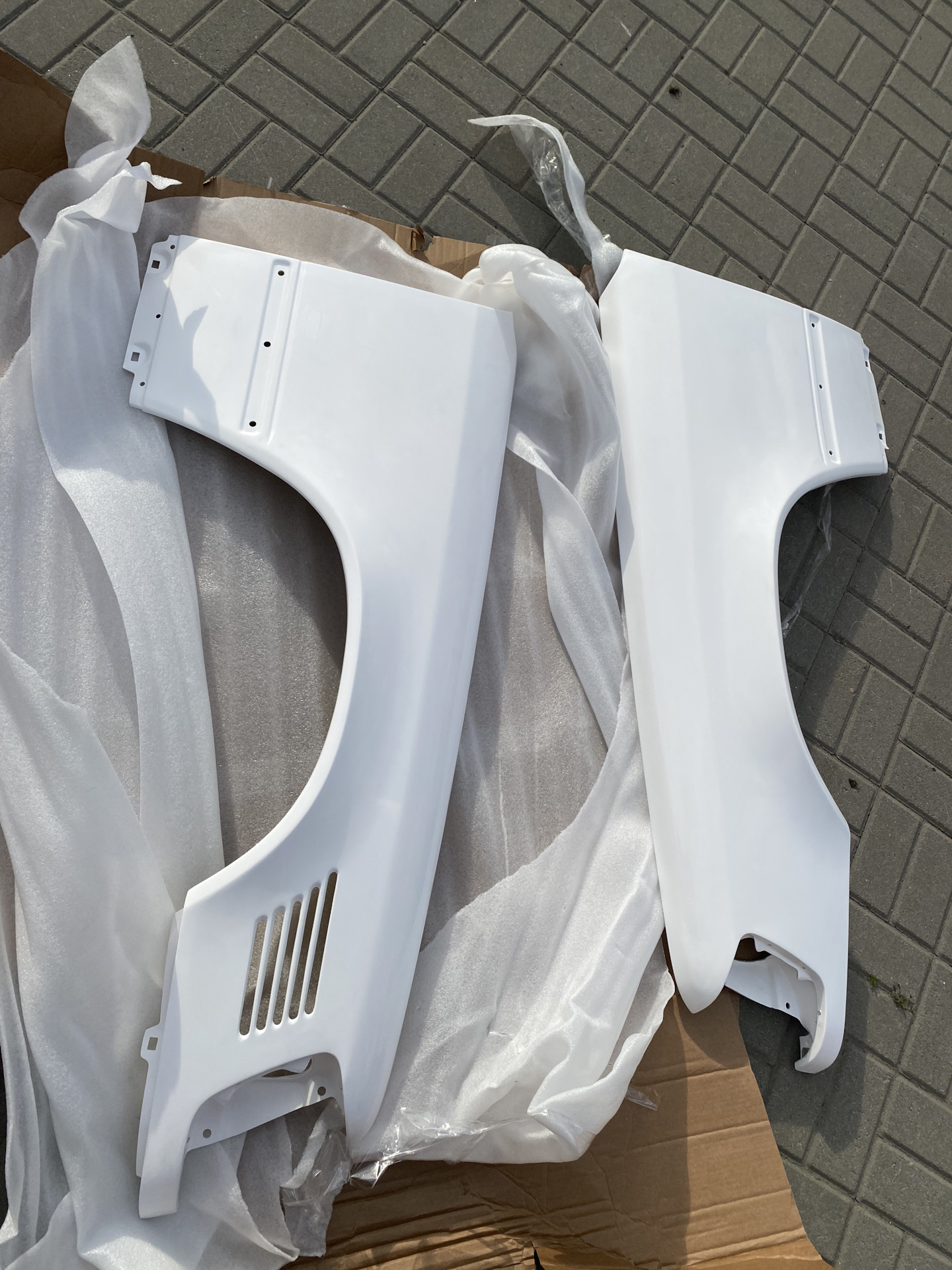

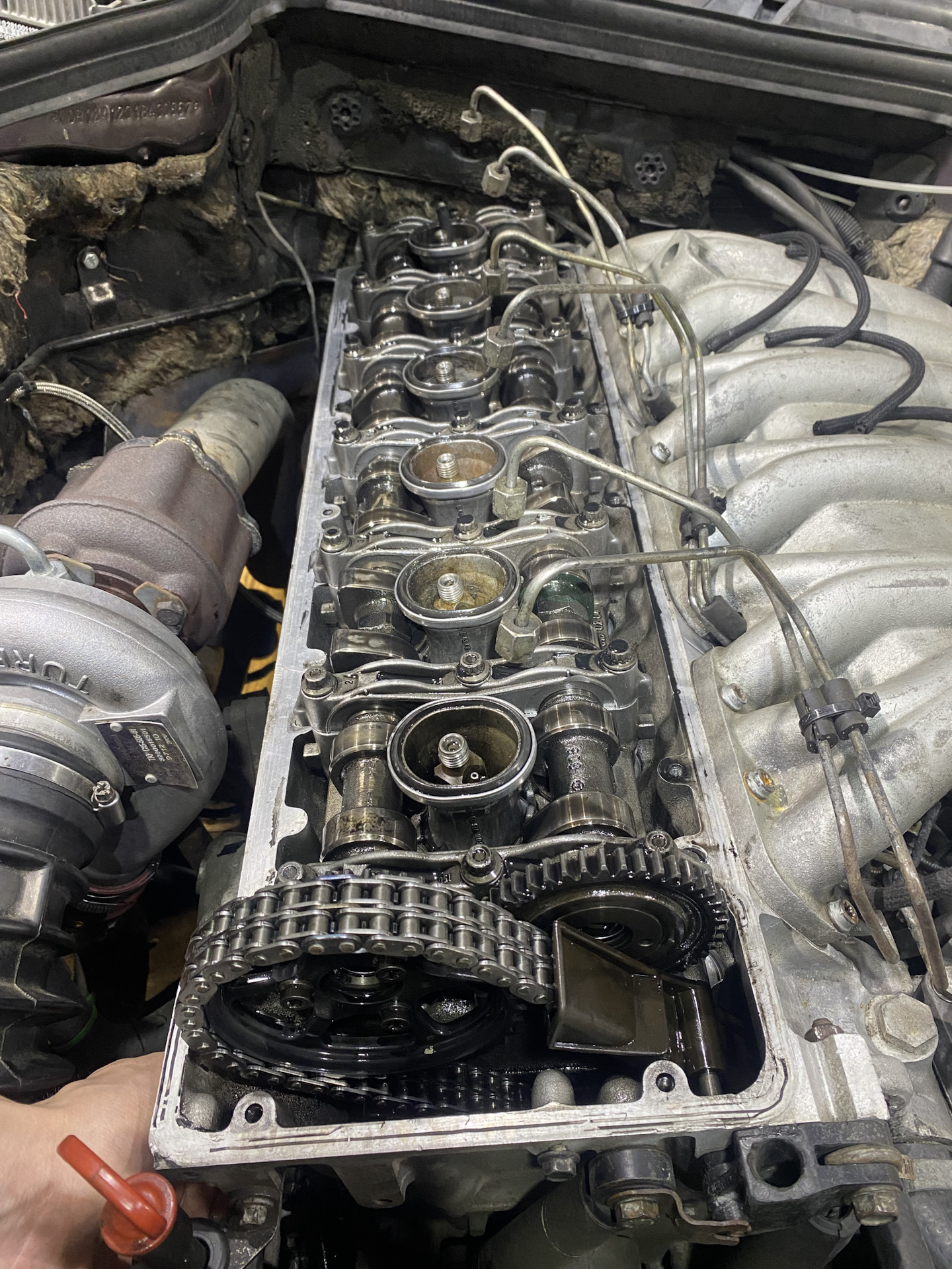

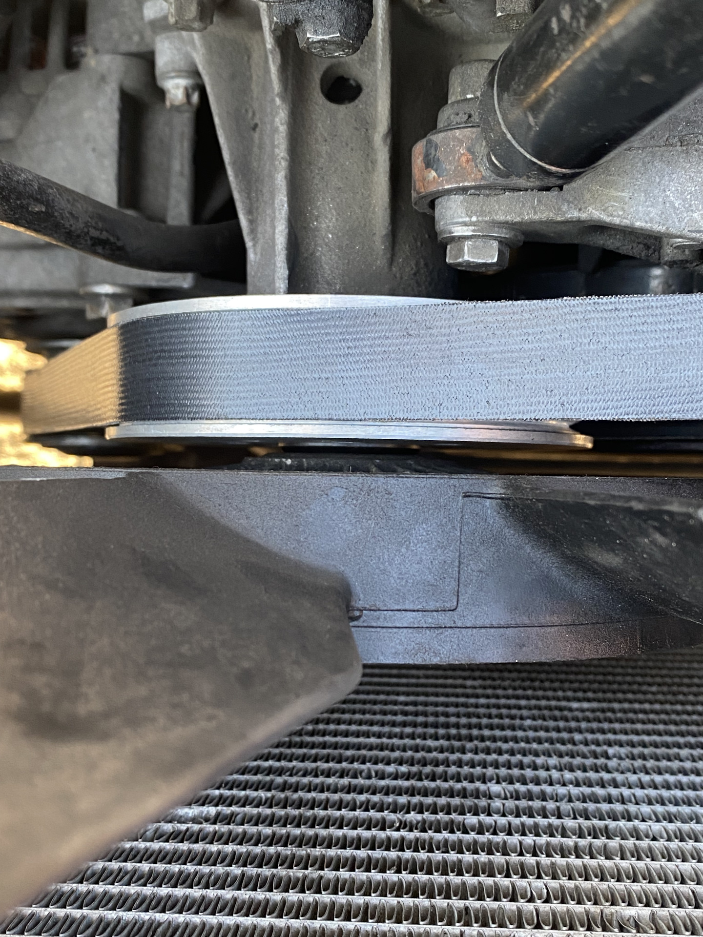

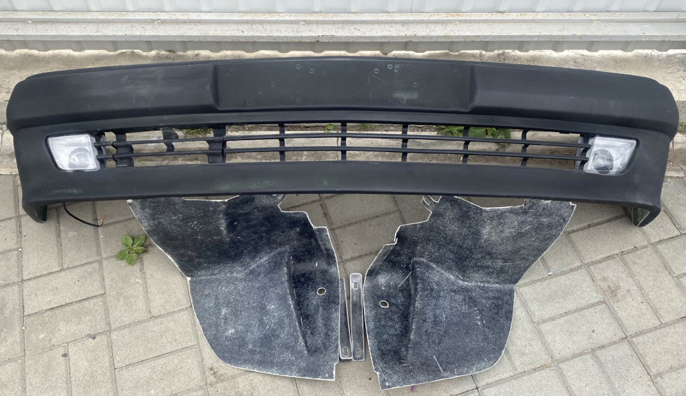

Всем привет! Из последних установленных ништячков: Фильтр воздушный 603TD. Шкив 110 мм на помпу — очень хорошо помогает в жару передвигаться на кондее. Генератор 150А, дабы было легче. Подкинул новую цепь. Бампер/крылья ещё предстоит покрасить. Новый адаптированный под стандартные крылья бампер даст возможность установить более большой кулёк, так как имеет больший вынос нижней губы. Крылья пластик в целом должно быть всё ровно.

Где купить такой бампер?
Ответил в лс
Шкив у токаря делали ?
Шкив на авито есть
Привет. Какие отличия в диаметрах шкива?
Добрый, шкив 606.96х имеет диаметр 140 мм, тут 110
ПТФ оригинальные стоят или от другой машины? Если от другой, то от какой?
Птф делают там же где и бампер, полный кастом
Можете скинуть контакты?
Кинул в лс
и мне пожалуйста контактик и цену) спасибо)
Сколько такой бампер стоит?Где купить?
Ответил в лс
