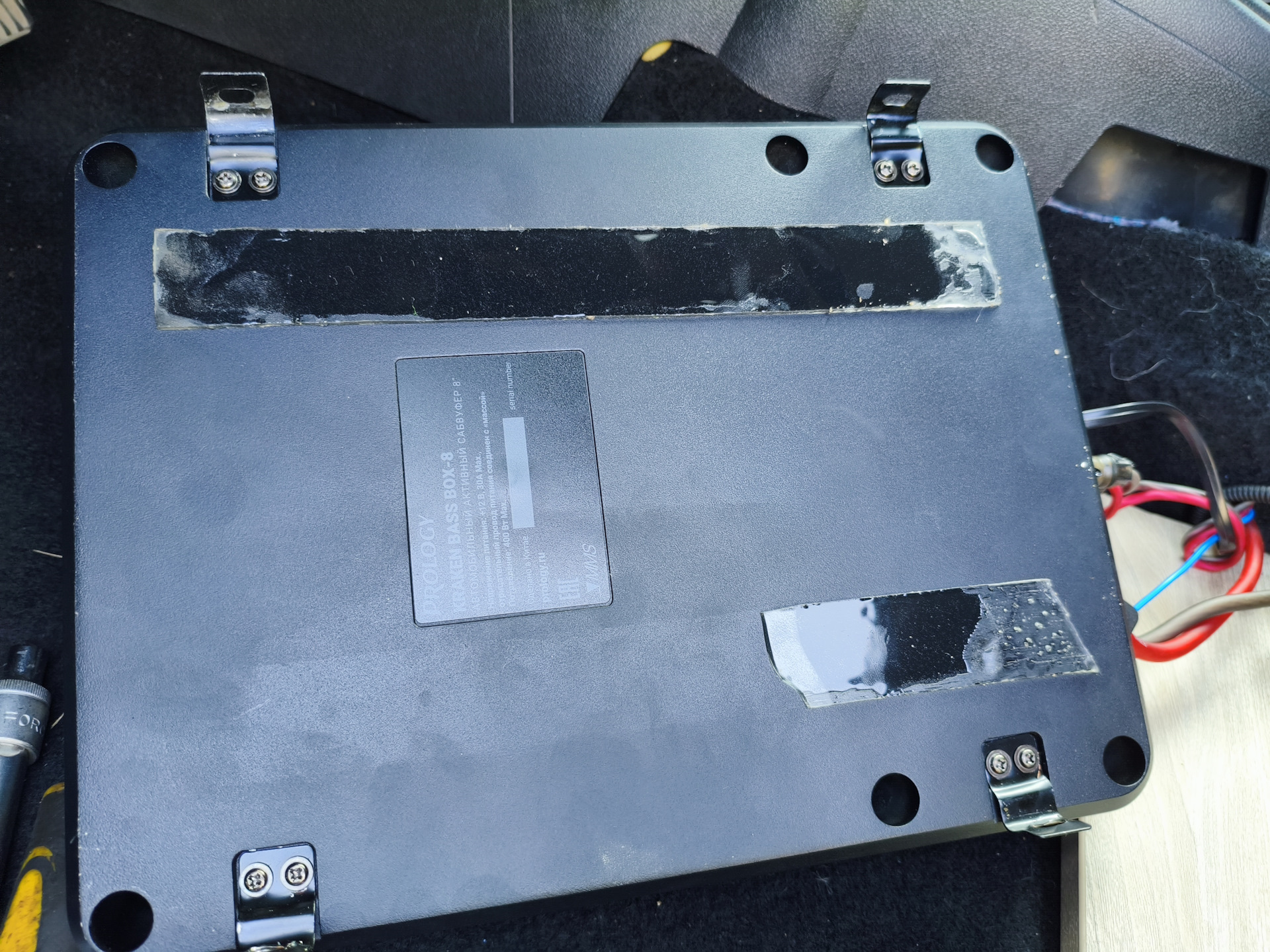

При вскрытии видим крепкий алюминиевый корпус который будет сложно испортить или повредить. Выносной пульт которым всегда можно быстро если и не выключить то хотя бы погасить громкость саба на минимум. 4 крепления саба которые я конечно же использовал немного не так как задумал производитель и хвостик для подключения по высокому уровню.

Да его надо крепить, иначе он будет греметь или болтаться на незнамо что и естественно есть возможность повреждения подключенных проводов, а нам это не надо и тем-более качество звука если его не закрепить нормально будет хуже.
Ранее беглым взглядом под сиденье понял что легко он туда не влезет, значит будем жертвовать воздуховодом ног заднего пассажира. И тут незадача: авто периодически использую в качестве такси и так же сзади справа постоянно ездит сын т к за мной ему маловато места. А это значит, что без выбора у меня в скором времени появился бесплатная функция массажа водительского кресла.
Главным критерием было крепкая фиксация и не трогать днище авто, в следствии чего решил фиксировать его к площадке сиденья.
Из имеющихся подручных материалов в виде полки от шкафа и строительных уголков смастерил такую площадку:

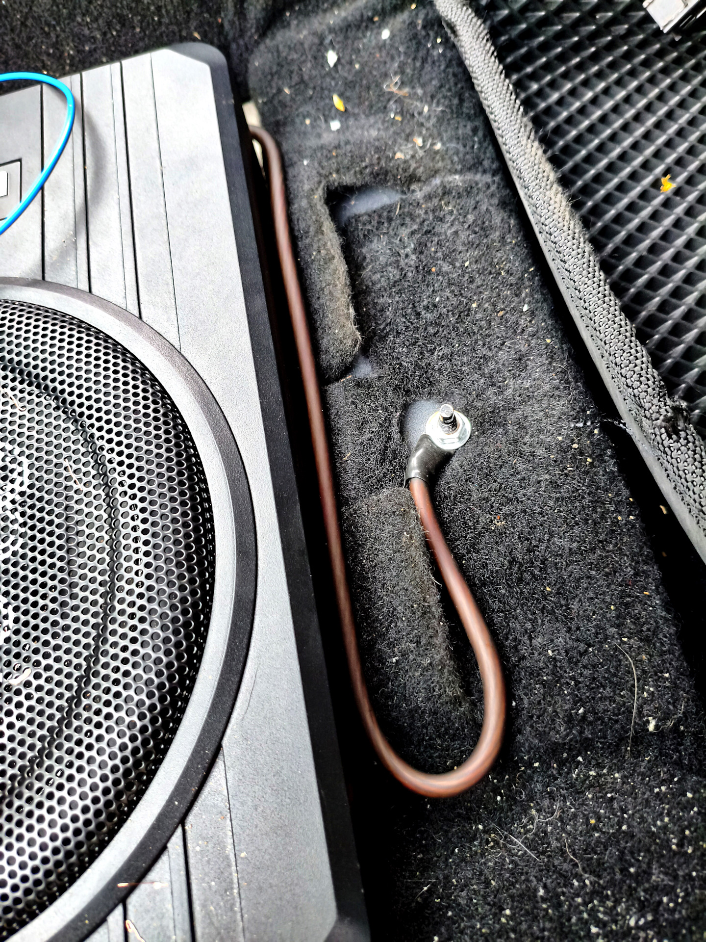

Тянем минус и тут ИДЕАЛЬНО подошла освободившаяся шпилька с уже готовой гайкой и гравером от воздуховода.
Хочу заметить! все провода укладывал с небольшим запасом чтобы в случае чего саб можно было спокойно вытащить в сторону и провести с ним необходимые манипуляции.

в качестве крепежа динамика к площадке используем те же саморезы спереди, сзади естественно возможности его закрепить не было, забегая вперед скажу что даже так он не прыгает, не гуляет, не гудит даже на высокой громкости, возможно позже в качестве доп. фиксации откручу и по низу задней стенки добавлю что то, но пока не вижу в этом смысла.

бас буст в 0, фильтр частот на половине на вскидку около 80, gain выкручен тоже наполовину. В магнитоле частоты на саб порезаны на 60, 3им порядком(18).
при первом включении никаких проблем не возникло, естественно звук был немного плосковатый, динамику нужно дать размяться, сегодня под конец дня он стал играть на много приятнее и мягче, думаю через недельку будет отлично.

Вот эти болты на которые крепятся лапки сажайте на фиксатор резьбы! Сегодня снимал и фиксировал их, от вибрации начинают выкручиваться
Ну вроде бы — но оно такое… а дерево оно еще и тянет в себя влагу…
