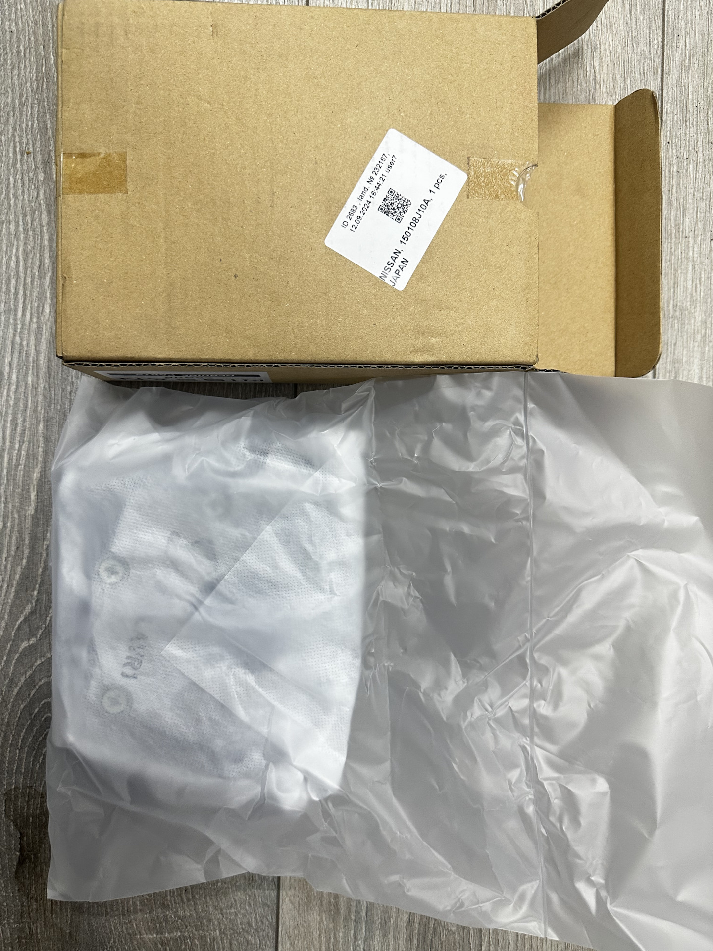

В процессе понял, что обратный клапан топлива плохо держит, заказал новый, далее чувствую небольшой запах бензина в воздушном тракте, начинаю смотреть систему вакуума которая идет с гасителя пульсаций топливной системы, снимаю шланг, и из него вытек бензин. Понятно, значит внутри диафрагма рассохлась и умерла… заказал новую.

Маслонасос оригинал Ниссан 23к,
