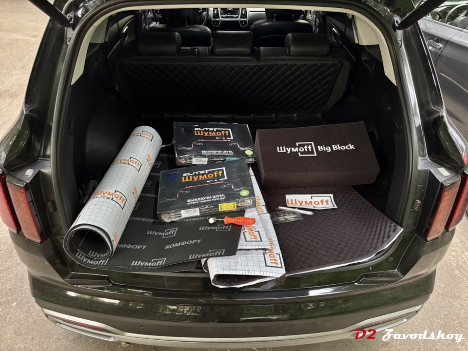

Эксперимент решено провести на ее машине, заказан на пробу готовый комплект шумоизоляции пола и арок, посчитал что с этим я справлюсь + улучшиться комфорт для задних пассажиров.

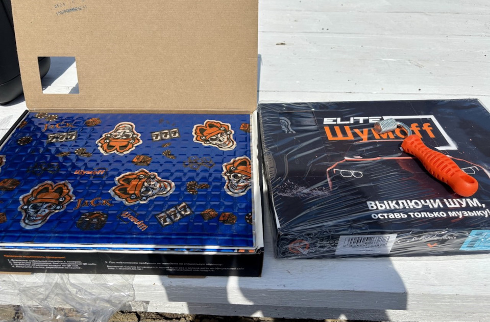

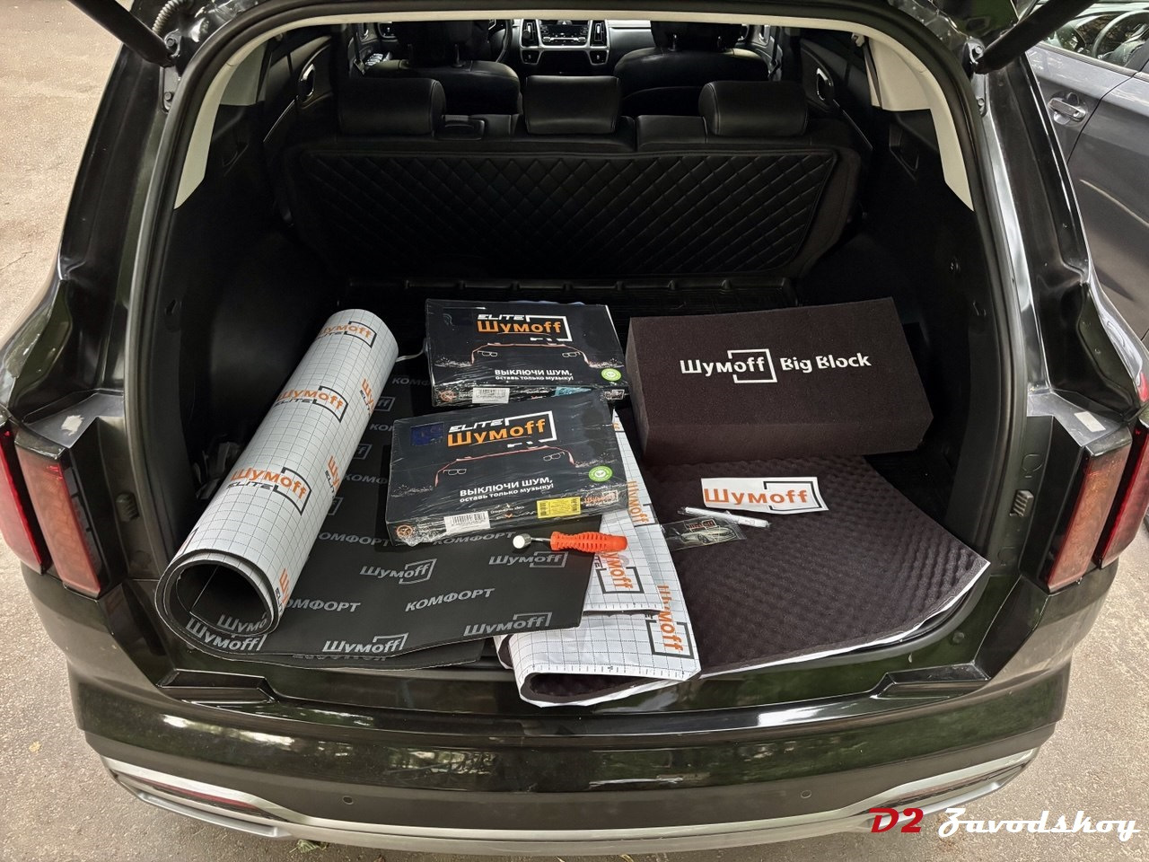

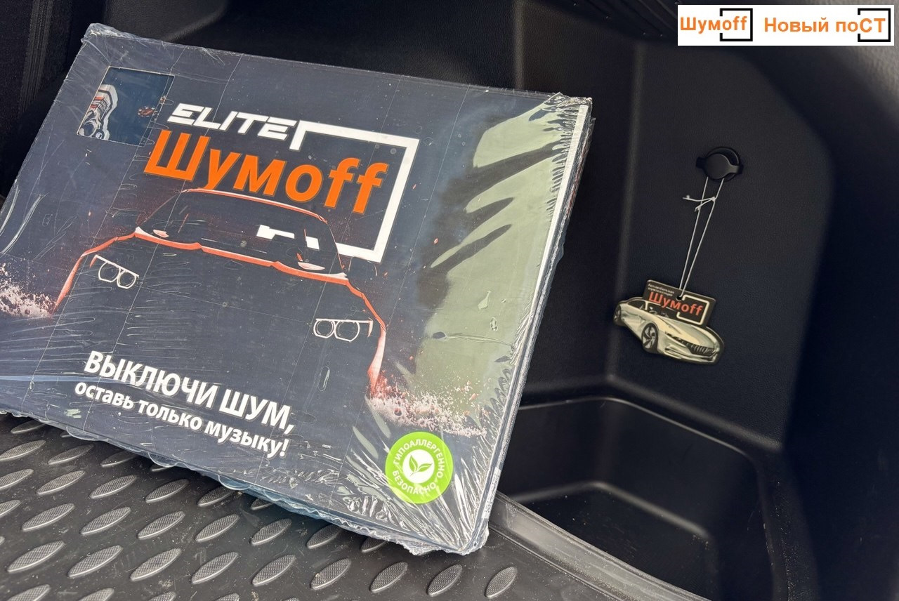

Что в наборе:
Шумоff Комфорт 6 (два листа), 750*1000 мм
Шумоff Герметон А15 (два листа), 750*1000 мм
Шумоff Super Jack (упаковка), 270*370 мм
Шумоff Black Jack (упаковка), 270*370 мм
Шумоff Big Block, 500*250*120 мм
Ролик прикаточный Профи
Цена похожего набора 19.000 — 20.000 руб.
Точную сумму рассчитать можно ТУТ.
Расписывать какой материал из чего состоит и куда клеиться не вижу смысла, все большие мальчики да и корректное описание есть на сайте, так же имеются видео инструкции по монтажу на каждом участке кузова, не ошибетесь: Шумоff.

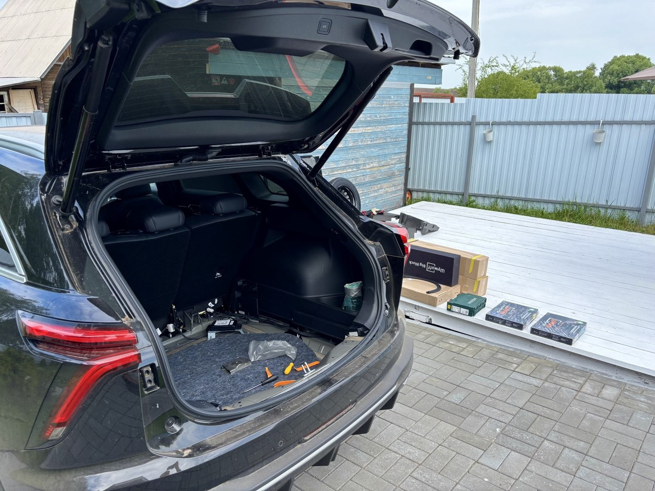

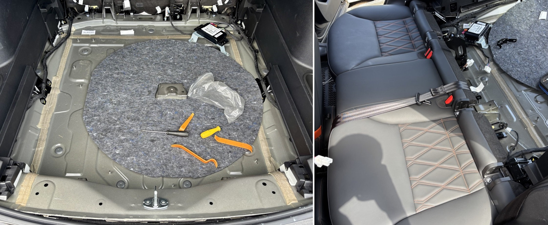

Как все прошло, погружаемся в прошедшие выходные когда на улице +32 градуса в тени, согласитесь уже весело, черная машина стоит на улице под палящем солнцем, в салоне за 40 + градусов, пот льет рекой, метал обжигает, что и как откручивать не знаю, все как мы любим))), за то от такой жаришки максимально и качественно прогрелся вибропоглощающий материал и кузов подопытного.

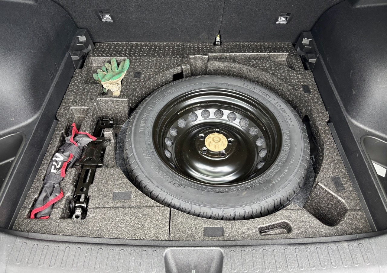

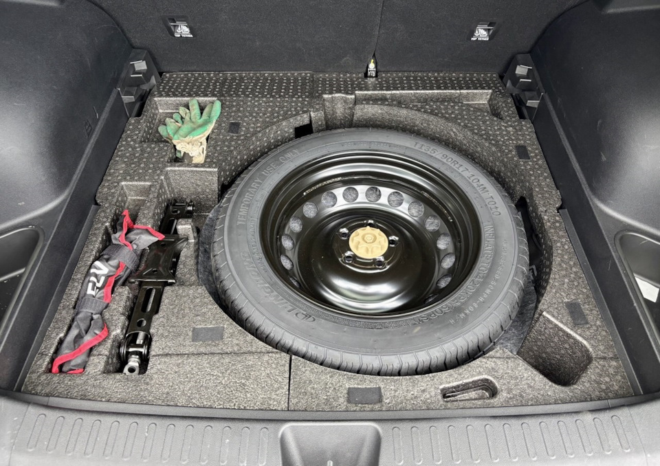

В течении часа не спеша разобрал багажник, с сиденьем долго возился остальное снимается легко, далее слегка обезжирил поверхность, благо машина новая с пробегом 3.000 км. и грязи под обшивками нет совсем, погнали прикладывать первый лист.

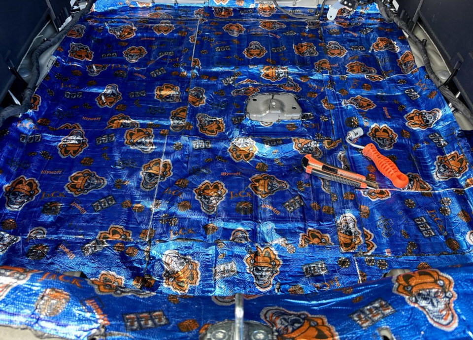

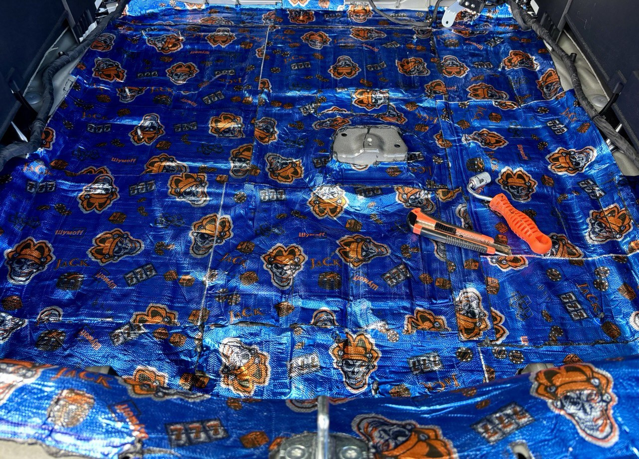

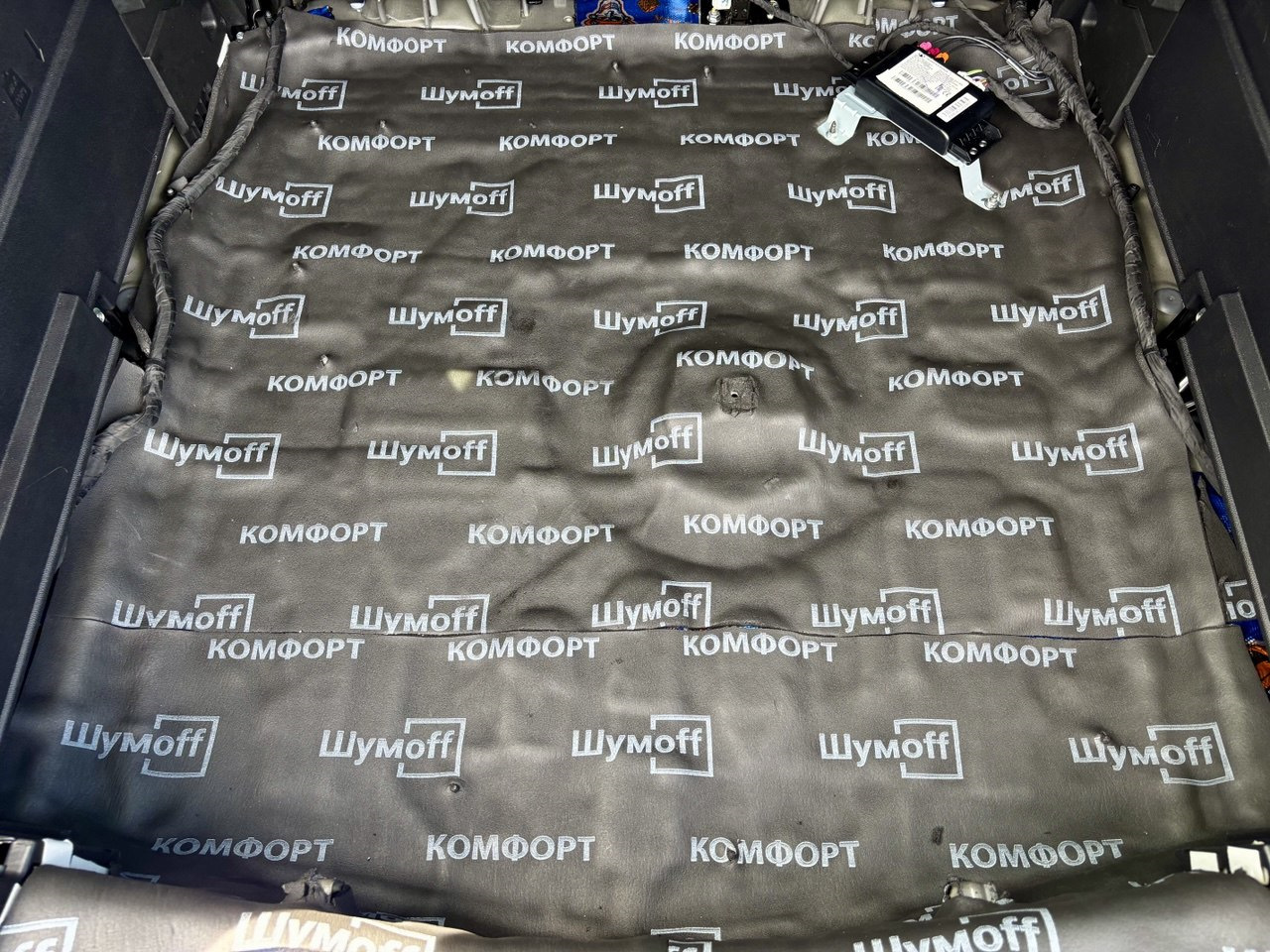

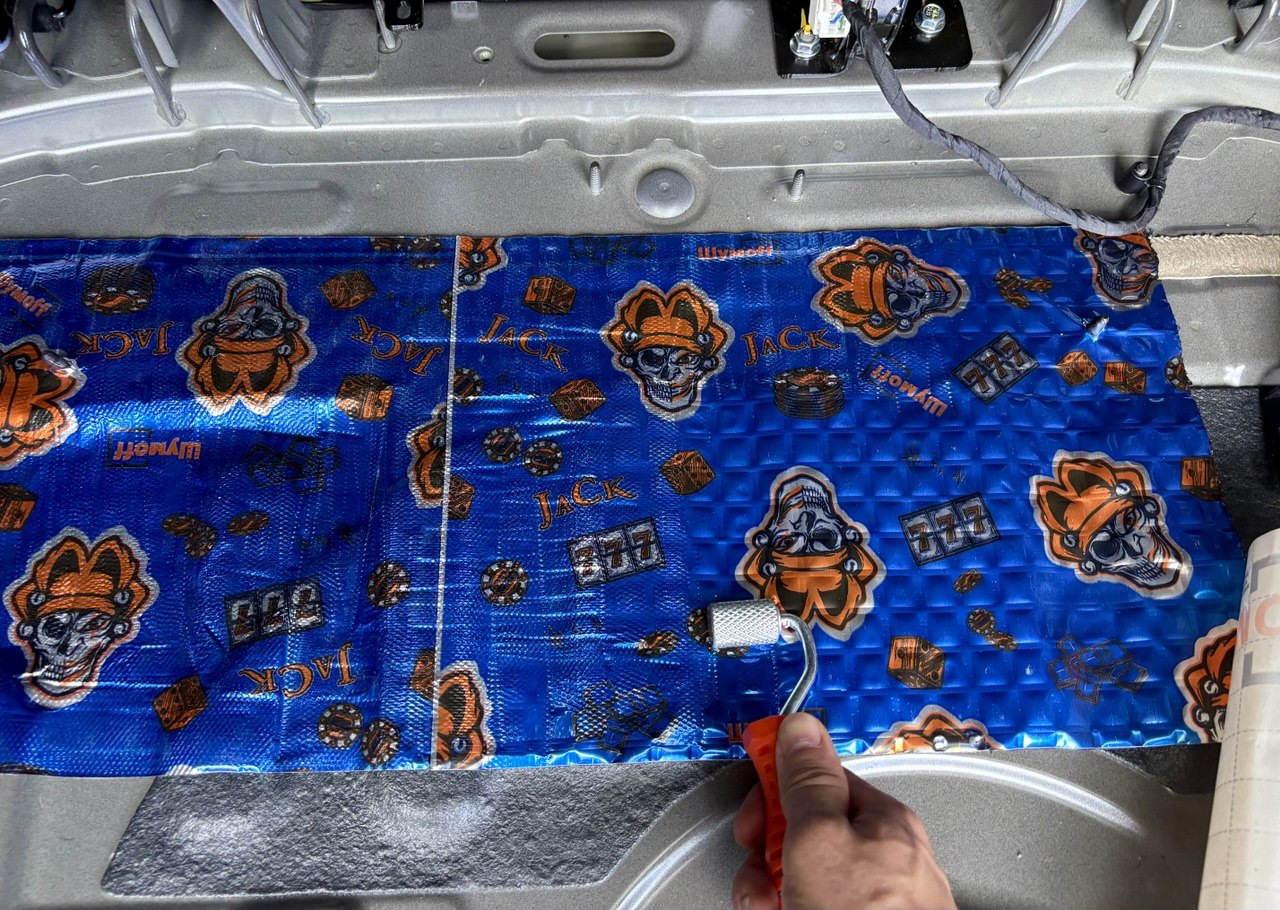

Первые листы Шумоff Super Jack легли легко, далее рука немного начала забиваться, желание заниматься начало пропадать, про то что бы все за фотографировать вообще молчу, но взяв себя в руки потея продолжаем.
Материал оказался очень пластичный, легко режется и протыкается, так же понравилось, что производитель проработал состав (битума), к рукам особо не прилипает, работал без перчаток, руки остались чистые, минут за 30, а может и час первый слой был уложен.
Руки конечно охренели, ждем мозоли от прикаточного ролика. На пол ушла одна упаковка.

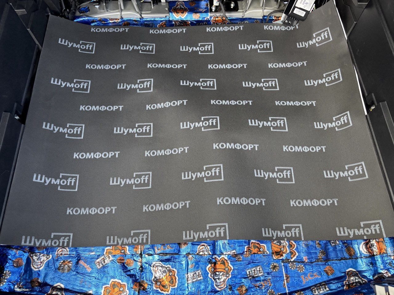

Далее по проще примеряем лист Шумоff Комфорт 6, одного листа хватает практически на весь багажник, по ширине просто идеально, по длине не много добавил от второго листа.
С данным материалом нужно работать аккуратно, отрывать защитный слой нужно постепенно, после того как приложите, обратно не оторвете.
Данный материал приклеил быстро, ногами притоптал и готово))).
После собираем все обратно, весь пластик встал на свои места без особых трудностей, единственно пенопластовый органайзер больше на свои крепления не попадает, точнее его не прикрепить пластиковыми зажимами, держится под собственным весом, прижимается запаской и полом багажника.
Итог: Шумоff просто топ, вопросов к продукции нет, заклеил что смог, материал разумеется остался, может пойдет в двери или арки F7, а может куда-то в Sorento, еще не решил, как по мне получилось достойно, сказать, что сразу вау эффект с места водителя конечно нет, мне и до этого ничего не мешало, все улучшения были заточены для задних пассажиров. Работа не легкая, в одного даже напряжная, если планируете всю машину клеить, то лучше обратитесь к специалистам, для себя все уяснил, еще раз сам что-то подобное делать не планирую.
