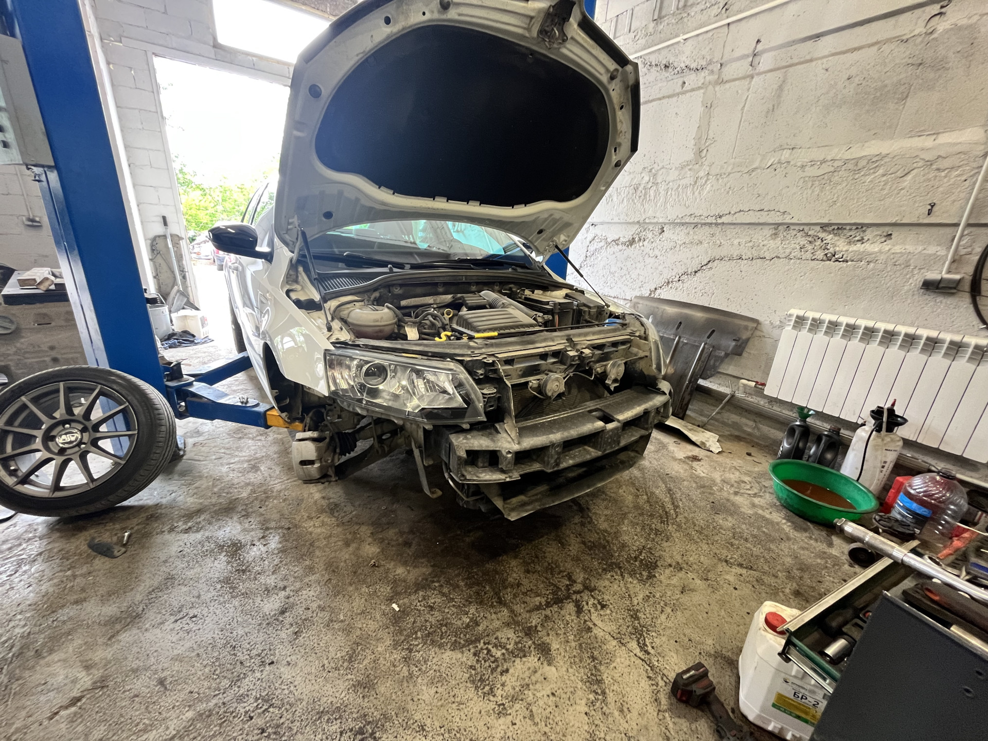

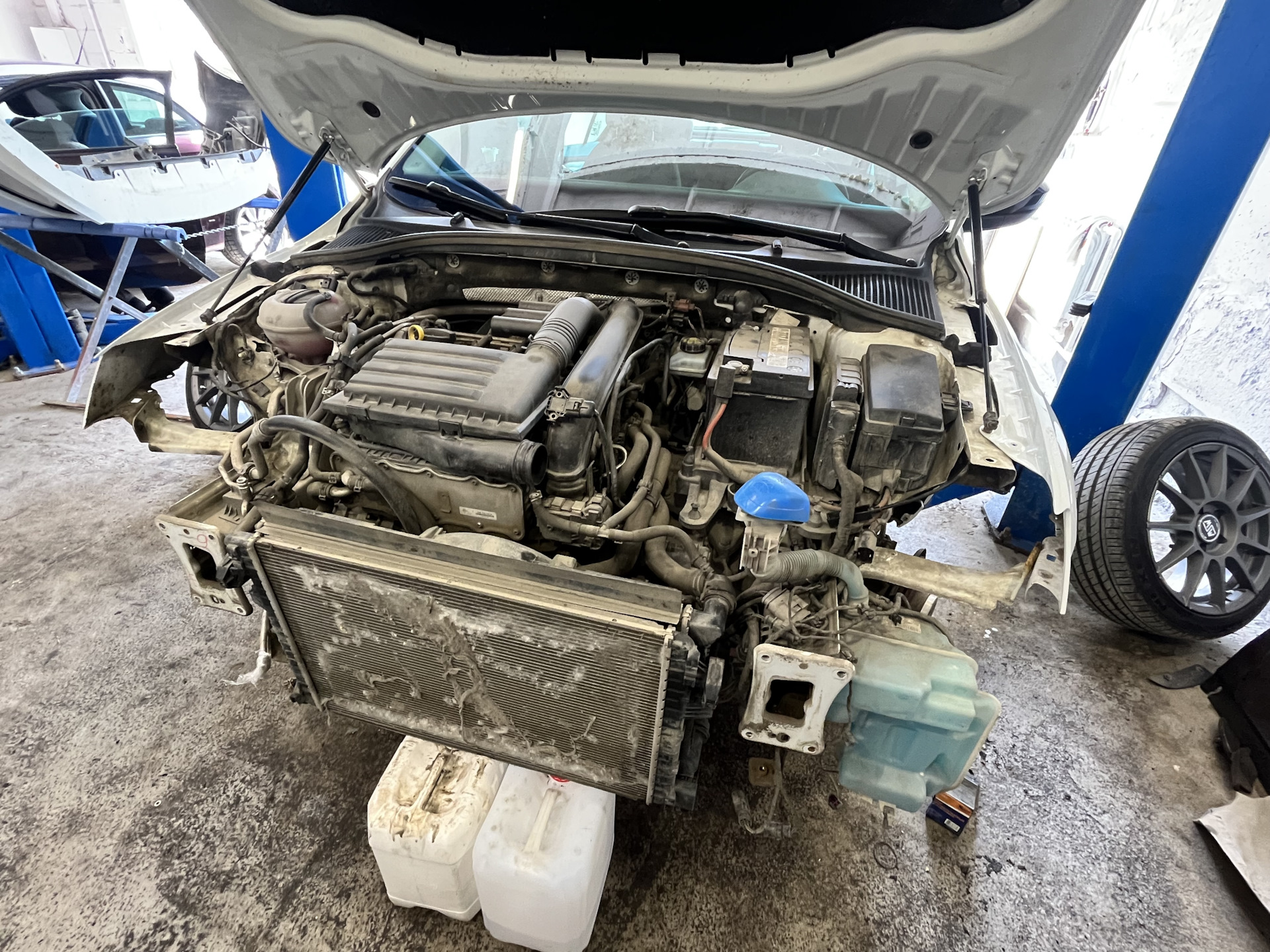

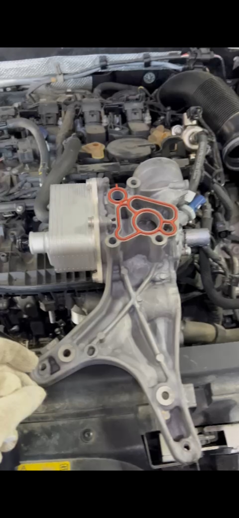

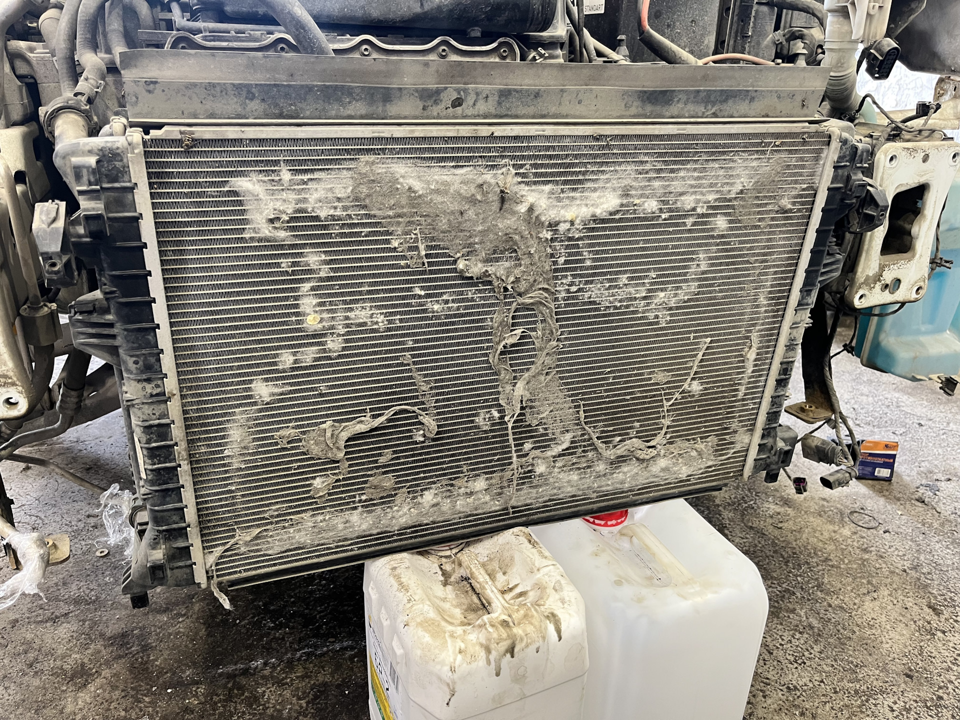

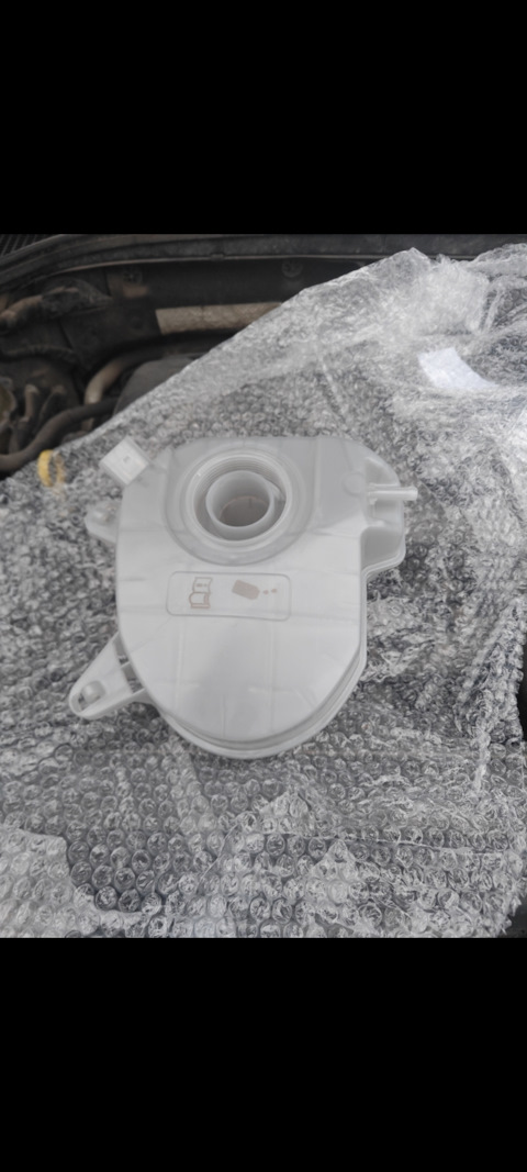

Всем привет. Запись в очередной раз с опозданием. В общем не устраивала температура масла в жару. Доходило до 120 градусов по пробкам. Было решено начать с малого-мойки радиаторов! И не зря!

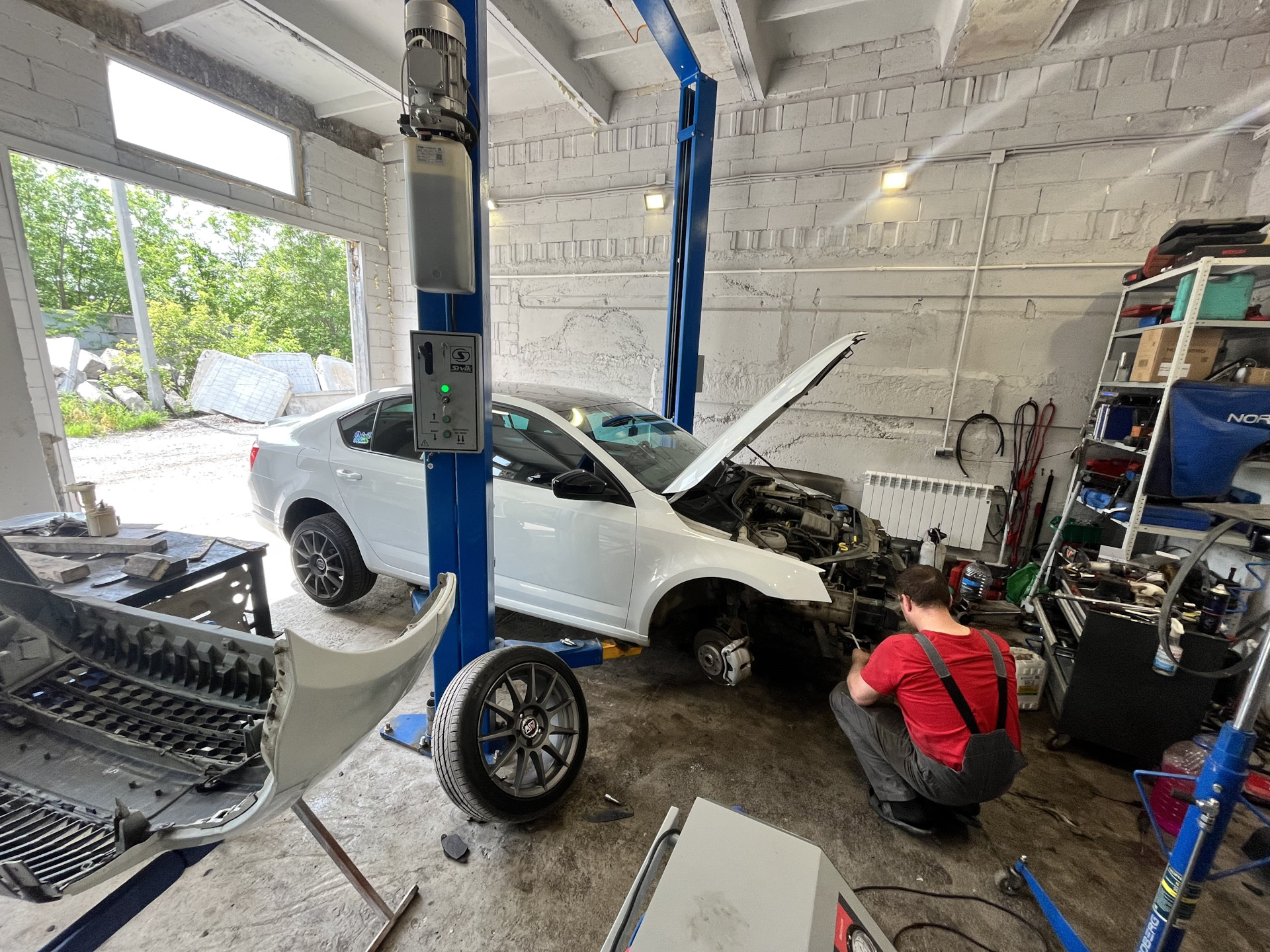

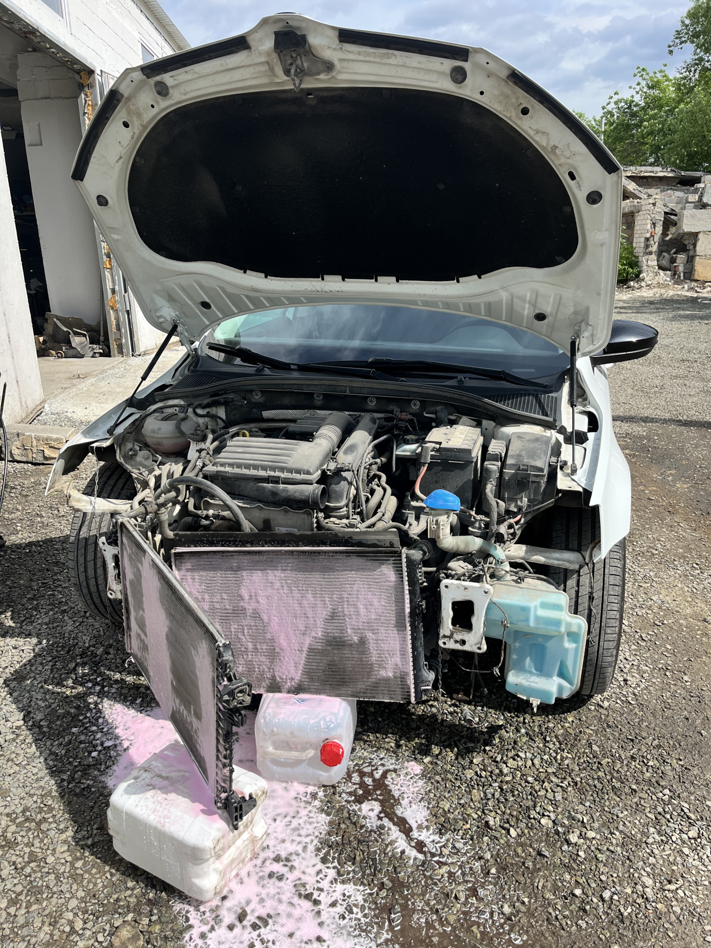

Далее все это дело раздвигаем, промываем
После чего все смываем и собираем обратно!
Далее ставим радиатор кондера, заправляет систему и радуемся. Температура пока выше 109 не поднималась больше, что очень радует!

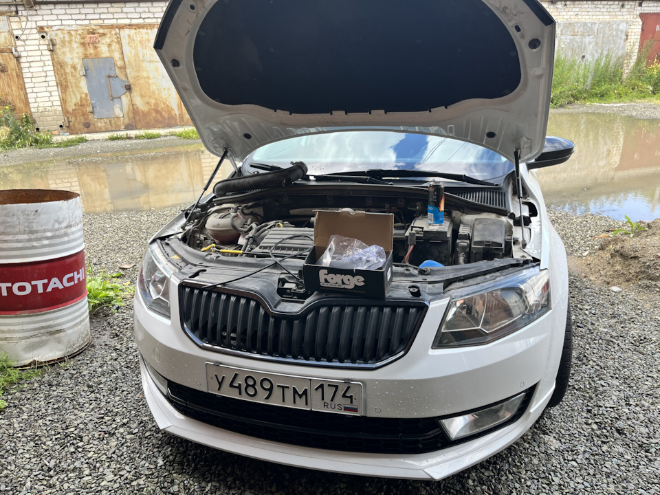

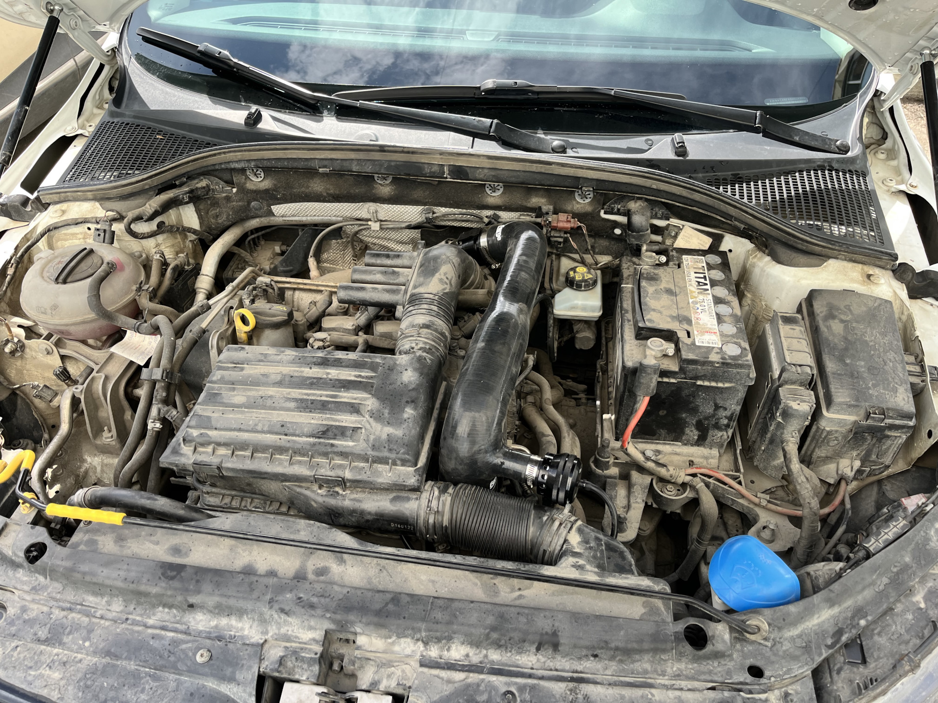

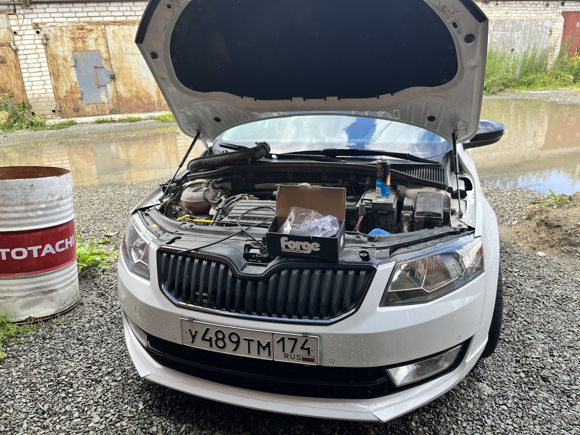

Ну и больше баловства ради ставим блоу офф
Пользы в общем ни какой, больше для удовлетворения внутреннего ребенка)
На сбросе газа прикольно пшыкает) установка примитивна и проста, всегда все легко возвращается в исходное состояние.
Впереди по планам относительно большое ТО. Но это уже в следующем посте.)

Теплообменник забит?
Туда еще не лазили
Тоже 1.4.
На трассе при наваливании максимум, что видел — 106 градусов температура масла. В городе до 90 с чем-то (не доходила до 100). У Вас, получается, от стэйджа так люто греется?
Скорее от загрязнений

От забитости радиаторов

У меня в стоке на 1.4 до 110 по трассе греется, радиаторы мылись в том году.

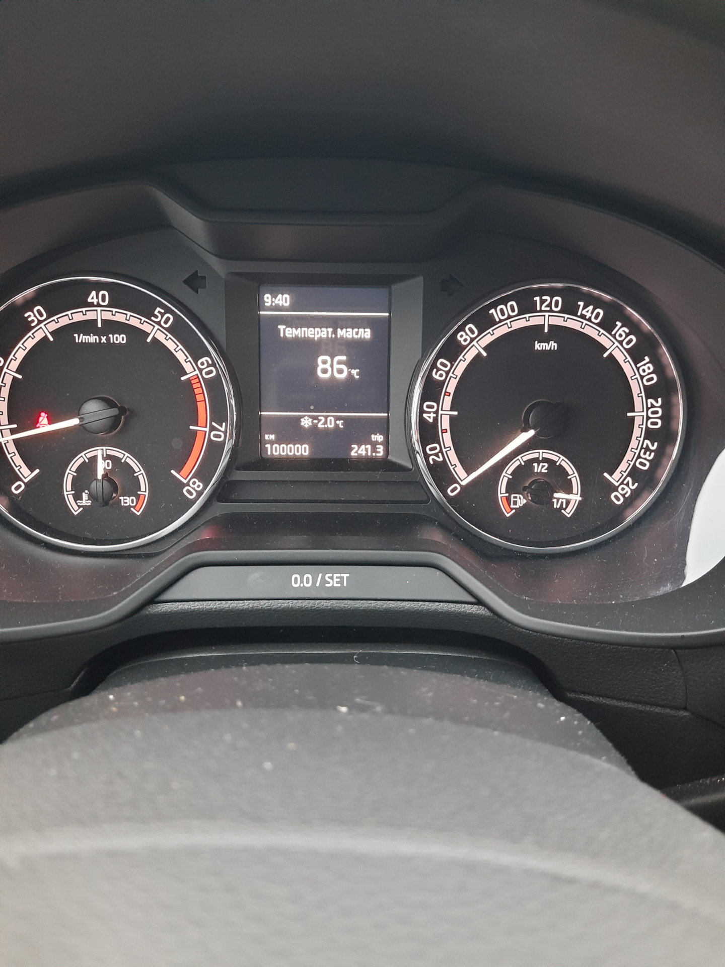

а где вы все на шкоде температуру то смотрите?
На бортовом компьютере.
надо поискать.
Может на до фл, не у всех есть температура масла, я не вкурсе.
спасибо, да у меня 16 год дорест
Да надо потыкать, там много всего в этом бортовом компе
Мотор какой?
1,4 150 лс
Должна тогда показывать.
Мне чип тюнер сказал что блуофф нужно ставить чтоб турбина дольше ходила
Ну у меня 1.4 мотор на ст1) я думаю мало чем он поможет турбине) было бы что мощное то может да) но думаю сброс излишнего давления лишним не будет
У меня тоже 1.4 на чипе, сегодня звонил в Питер и говорили что воздуху лишнему не куда деваться и турбина сама себе убивает
Ну значит будем считать доработку полезной)

А где покупал?
Через знакомых в сервисе заказывал

А 109 градусов это в пробке или на трассе и какая скорость на трассе?
Не так давно ехал екб Челябинск 170/180 стабильно. Температура была 105-106. В городе по пробкам с рваной едой выше 110 не поднимается сейчас
ну на 170 у 102-105
А до этого было 115 120
