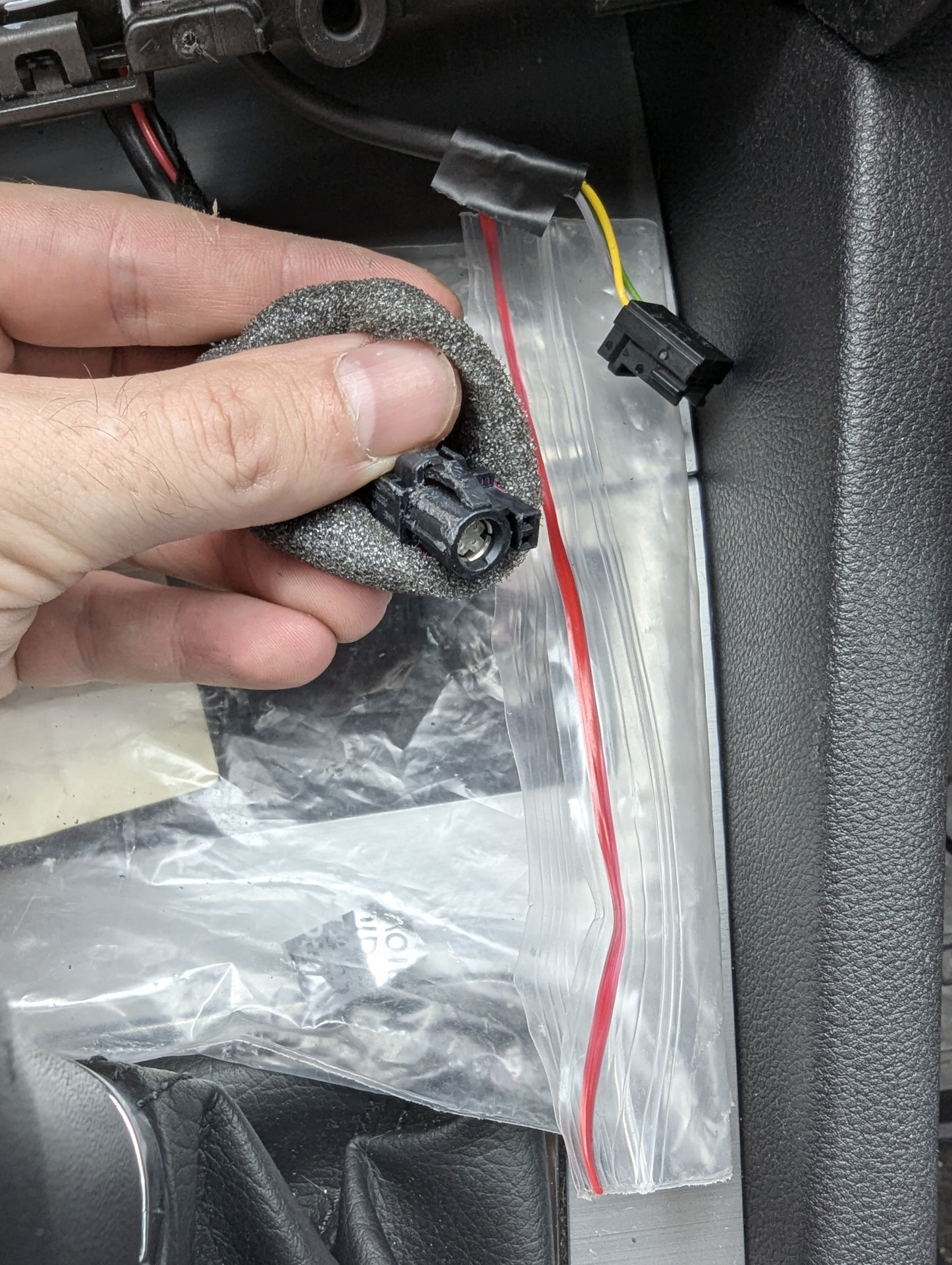

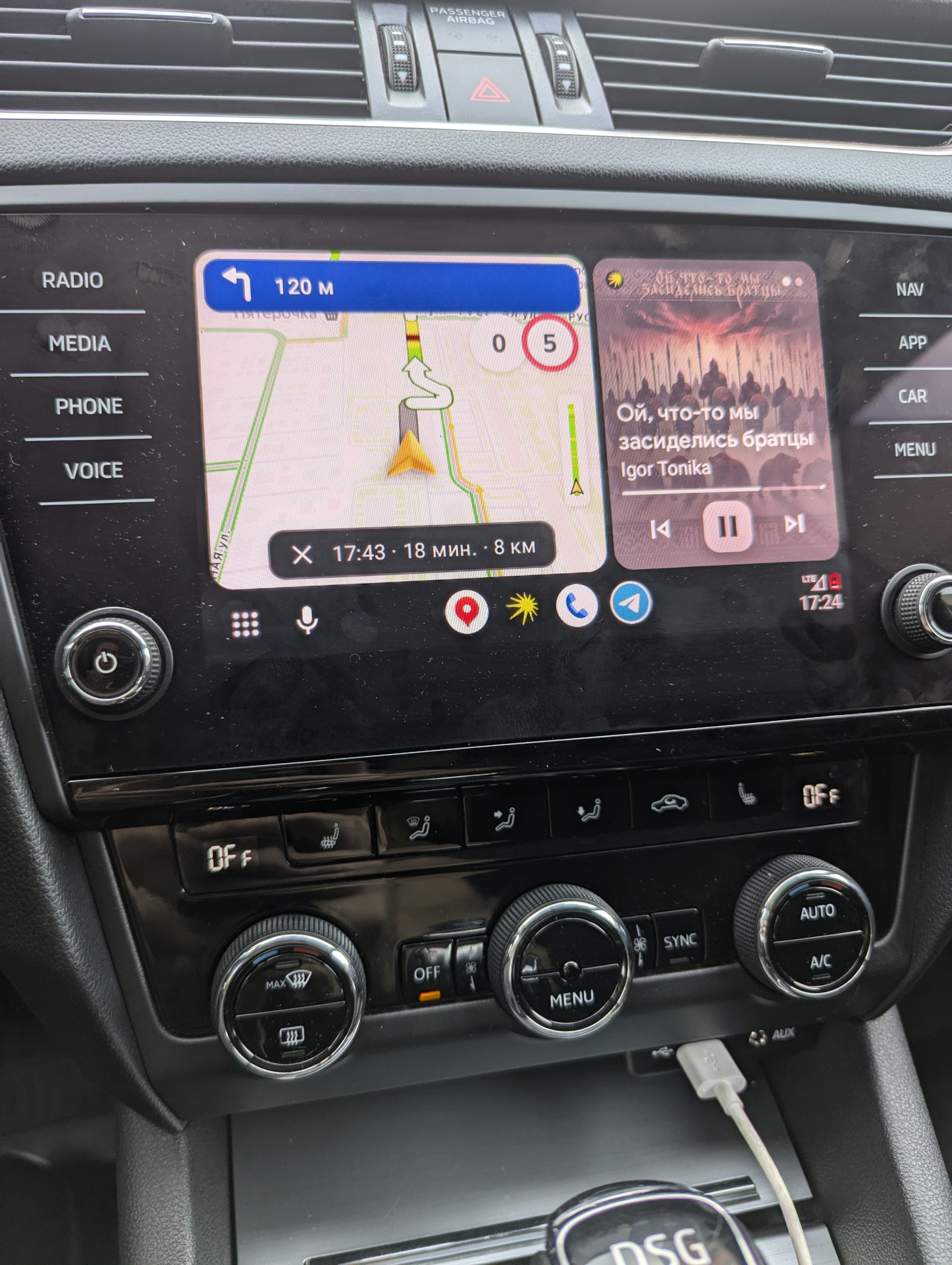

Комплект для внедрения Amundsen 2.5 пришел ко мне не полным. Естественно, после установки не завелась штатная навигация и SmartLink, так-как у меня не было GPS антенны и нужного USB. Знаю, что можно штатную нави запустить от глонасс, но т.к. у меня сейчас висит активная ошибка по нему решил выбрать другой путь и заказал на Али антенну.

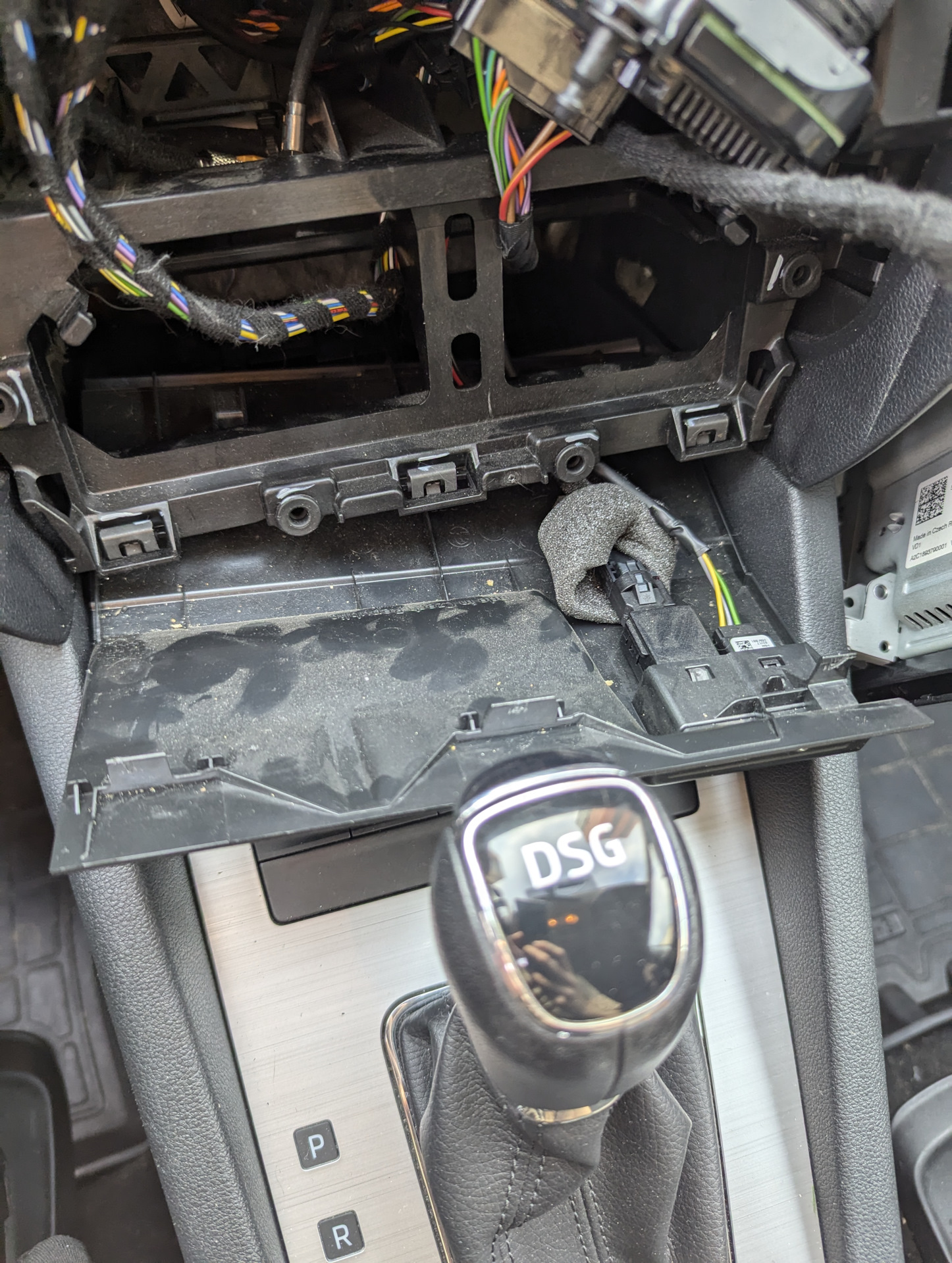

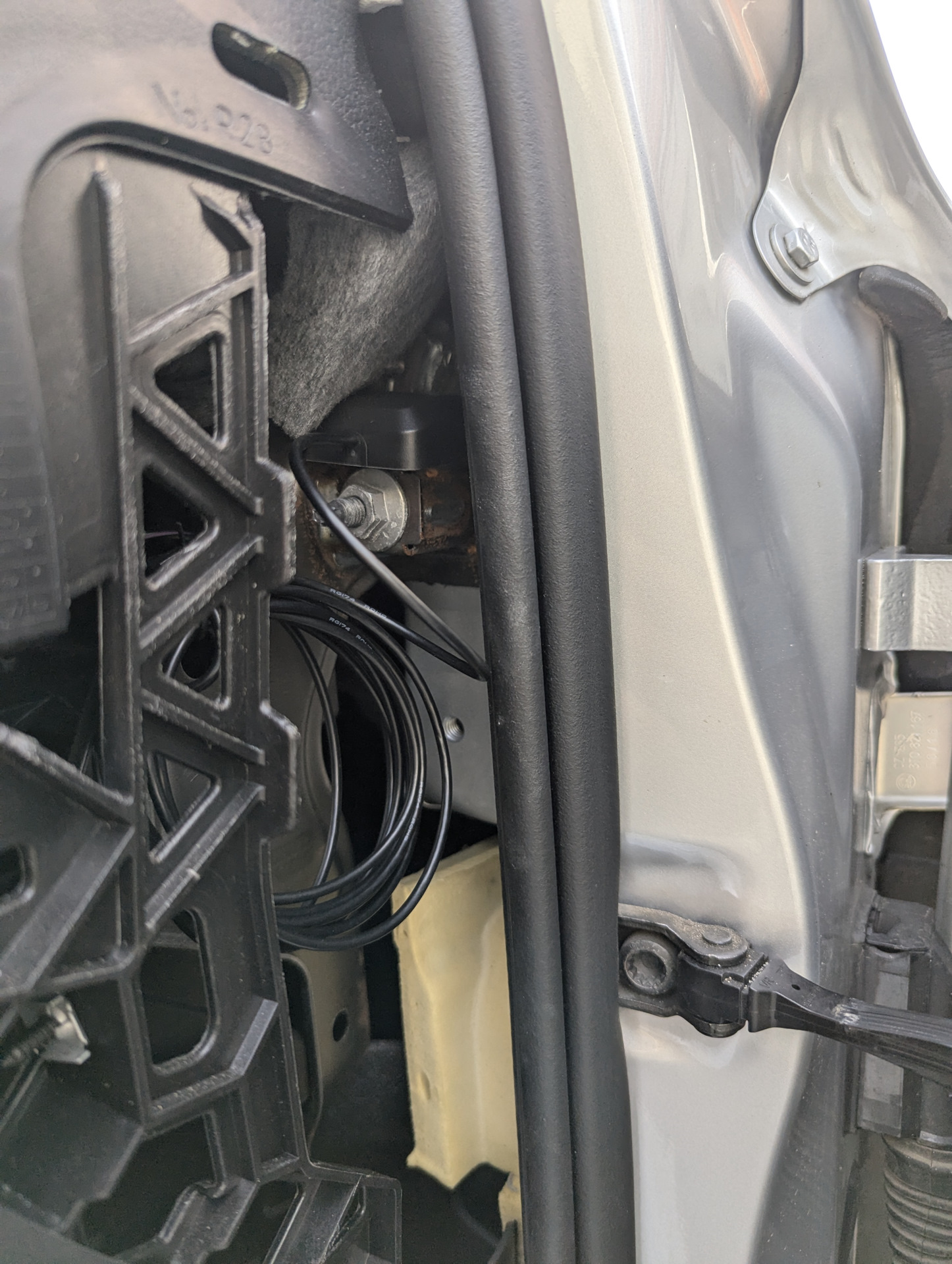

По установке, вынимаем блок, который в бардачке и подключаем в него антенну. Саму антенну протянул к правой стойке.

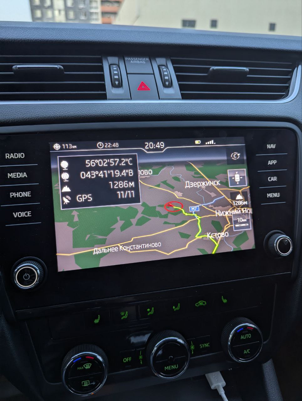

Навигация завелась без проблем, спутники видит. Максимально ловил наверное 14 спутников. Ну естественно бывают сбои и нулевой сигнал, но это редкое явление.

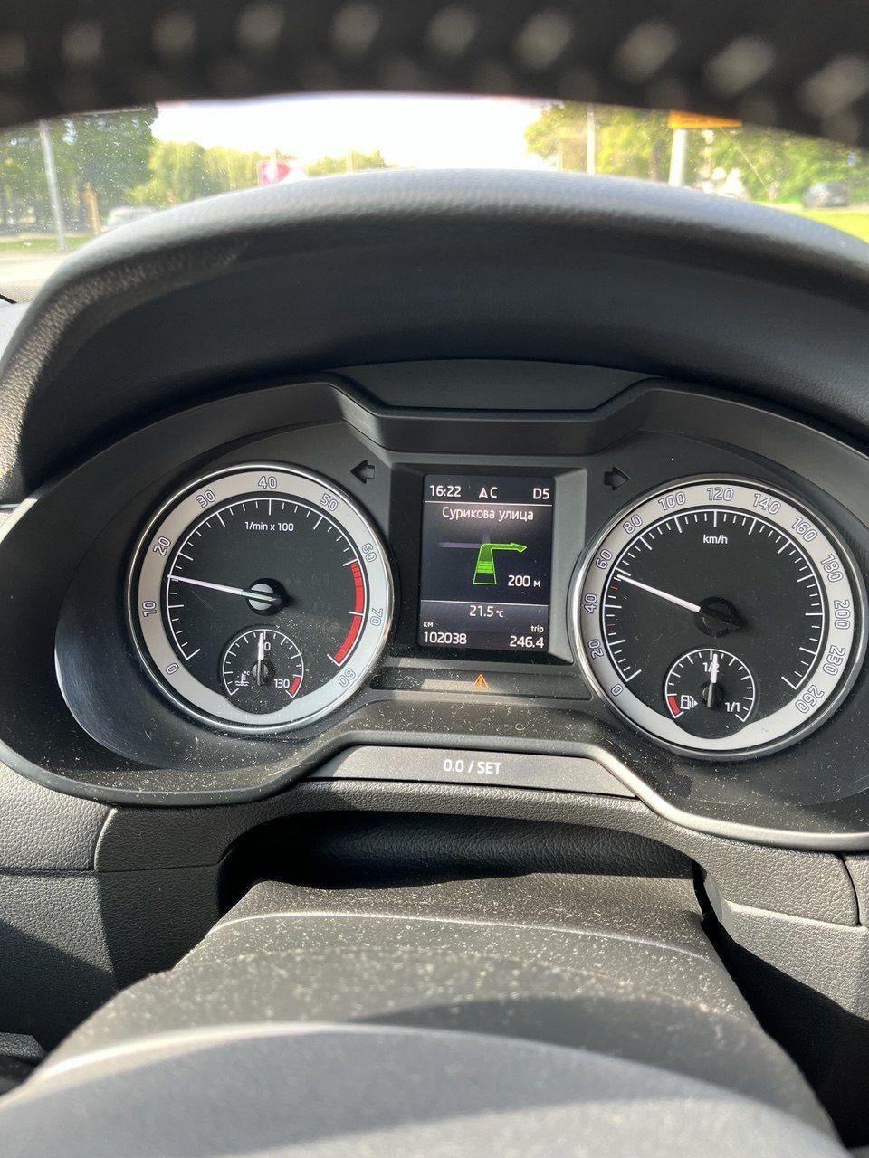

Также через Car Scanner включил компас. Маршрут вбитый в нави теперь дублируется на максидот.
Небольшие выводы по штатной навигации.
— Штатное решение с выводом информации на приборную панель. Интересно, побаловаться можно, но определенно проигрывает Android Auto с яндекс картами.
— Не всегда есть сигнал со спутников, но при этом нави продолжает вести по маршруту, хотя на приборке индикация пропадает и выскакивает надпись "не заданы данные о местоположении". Когда спутники появляются, индикация на максидоте автоматически возвращается.
— Неудобный интерфейс, первый раз тяжело разобраться, как вводить маршруты.
— Голосовое ведение по маршруту. Больше минус чем плюс.

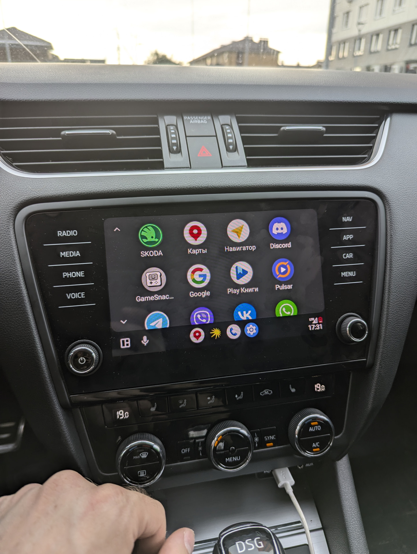

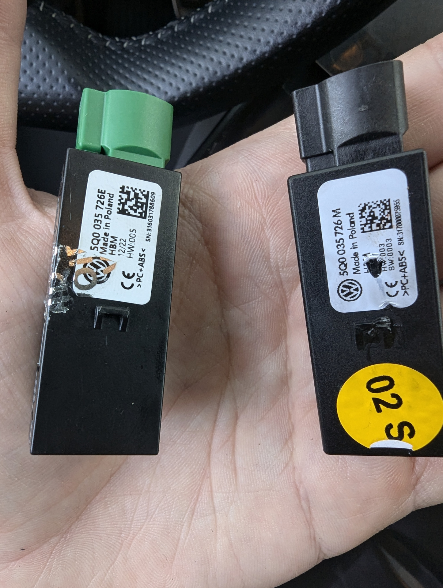

Естественно главной фичей является SmartLink. И для его работы мне нужен был USB с номером 5Q 0035726 E.
Он благополучно был заказан у китайцев. Ссылка на него ниже.
По установке:

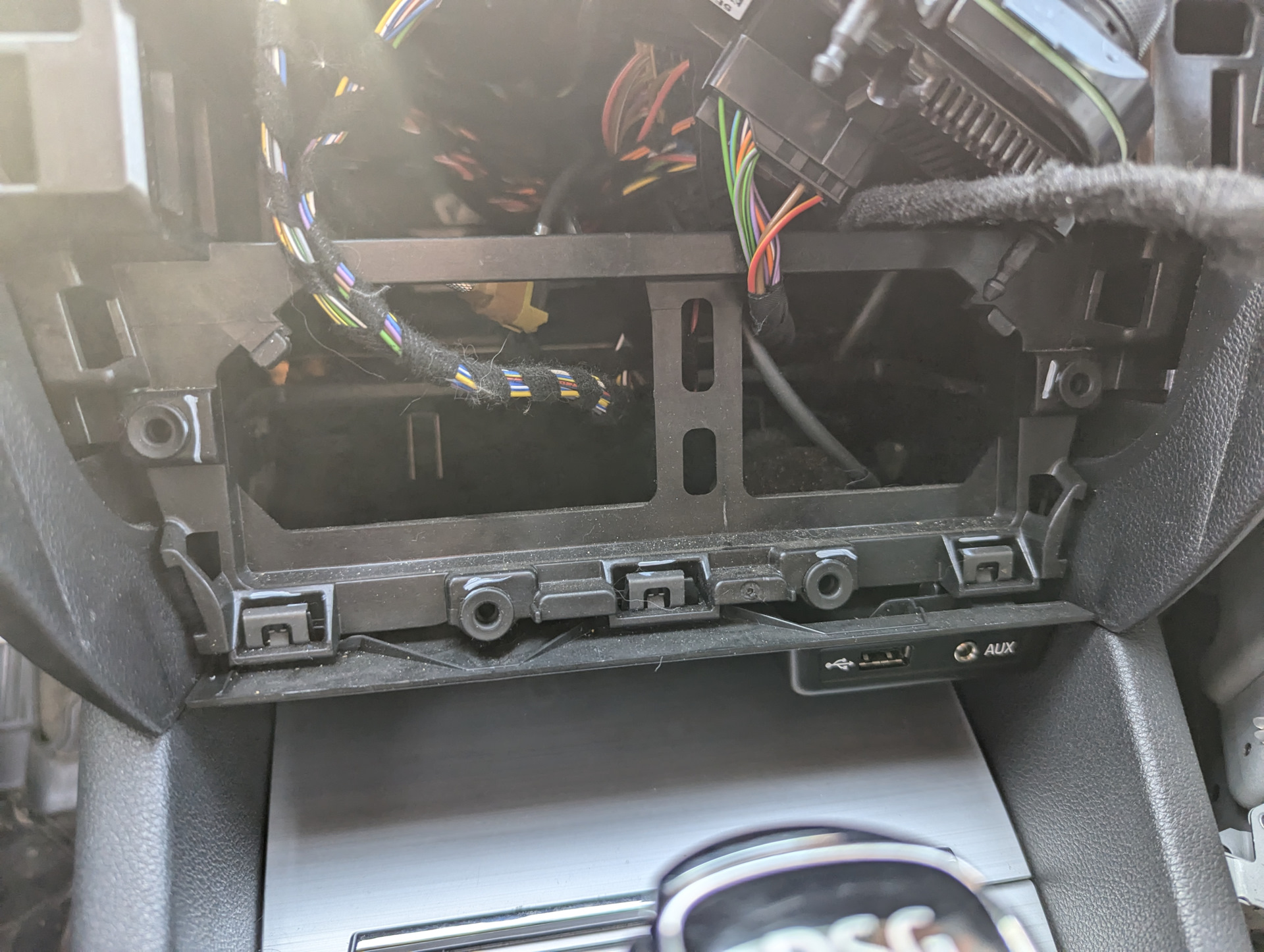

— Скидываем экран мультимедии
— Далее аккуратно тянем на себя климат вместе с рамкой, он прекрасно и легко снимается
— Нижняя рамка с USB и AUX очень туго сидит и с ней нужно быть погрубее и приложить силы.
— USB и AUX отсоединить от разъемов и далее заменить USB сточив усик на фишке, иначе она не залезет в новый USB
— Собираем все в обратной последовательности и проверяем работоспособность SmartLink

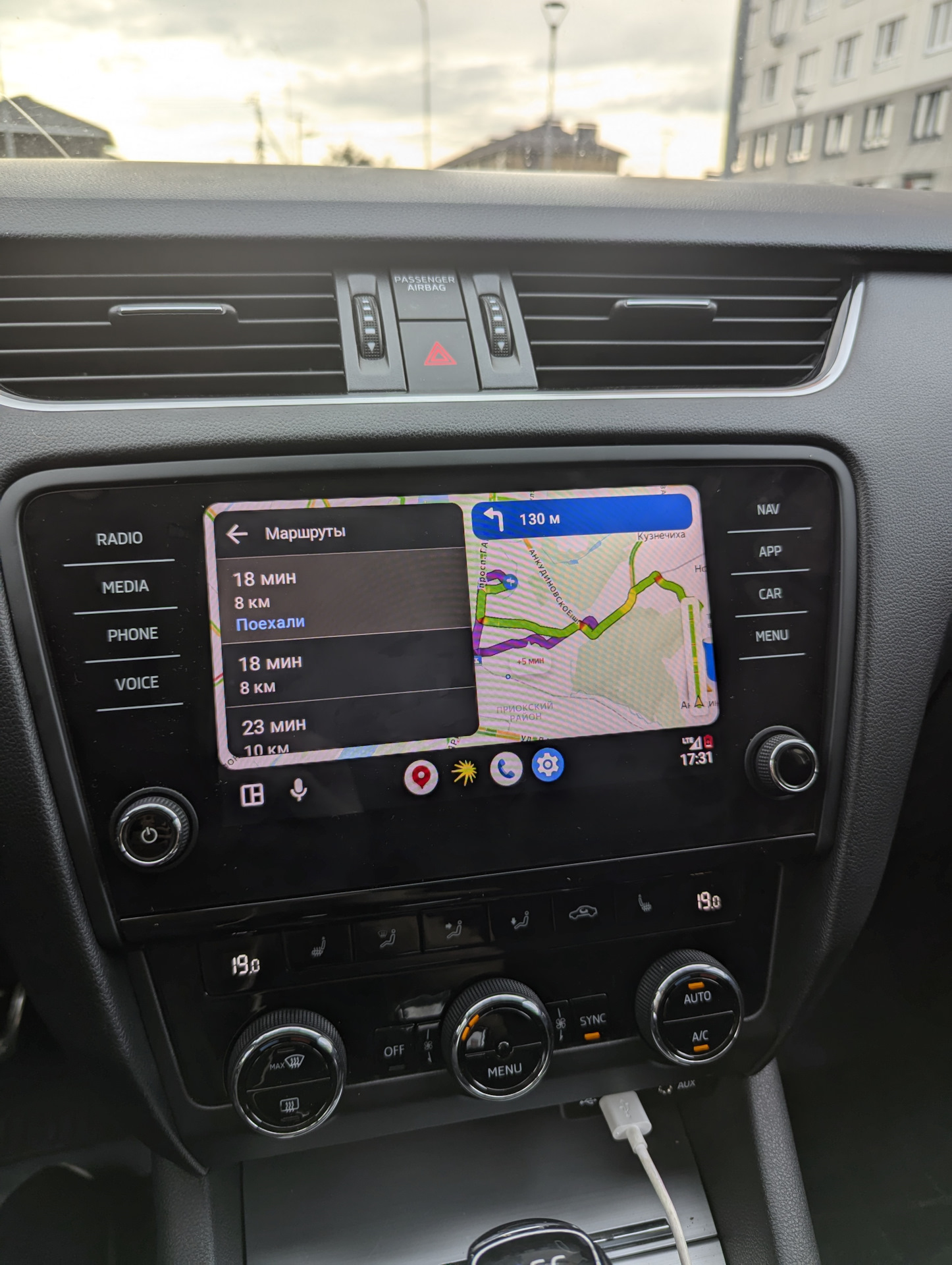

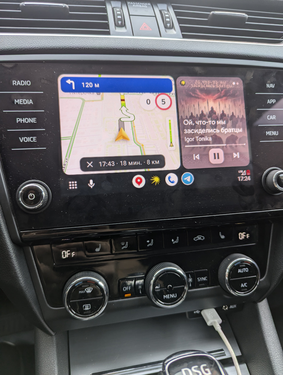

Что получаем:
— Актуальную яндекс навигацию с пробками. К ней вообще нет вопросов.
— Яндекс музыку с удобным интерфейсом
— Для галочки, оповещения из соцсетей и голосовое воспроизведение.
— Гугл помощник (Можно спросить погоду и т п )
Из минусов:
— Проводное соединение.
— А также, в наше не просто время, во многих областях отсутствует связь, ну и естественно это отражается на SmartLink. Без связи нет и функционала.
И тогда выручает радио и штатное нави :)

Ошибка по антене GPS вылезла ?
Ошибка по глонасс висит
Ну по глонасу можно убрать
Как?
В адаптациях отключить глонас

Оффлайн Яндекс карты не вариант? :)) Поздравляю с обновой! Сам недавно Bolero mib 1 на mib 2,5 поменял. Ощущение космоса :)) На Amundsen решил сэкономить. :) Мне все таки кажется главная фишка Amundsen по отношению к Bolero это в два раза больший объем оперативки позволяющий шустрее работать голосовому управлению. А для Amundsen теперь Aid приборку надо ставить, иначе не будет душе покоя :))
Голосовым управлением не пользуюсь, но разницы в скорости работы Амундсен миб2.5 и Болеро миб2.5 не заметил
Fletch1313
Да мне и без АИДа норм, не стоит он тех денег, что за него просят)
А про офлайн карты не понял, маршрут же по ним все равно не получится проложить без интернета
Почему не получится ? Я так по Питеру во время последнего форума ездил, когда ничего не работало. Качаешь оффлайн карты в Яндекс навигатор и так же ездишь, только пробки естественно не показывает:)) Ну только подписка должна быть, чтобы на экране магнитолы смотреть :) Но бесплатный 2Гис по той же схеме работает.
Не знал про это, попробую скачать, спасибо)
