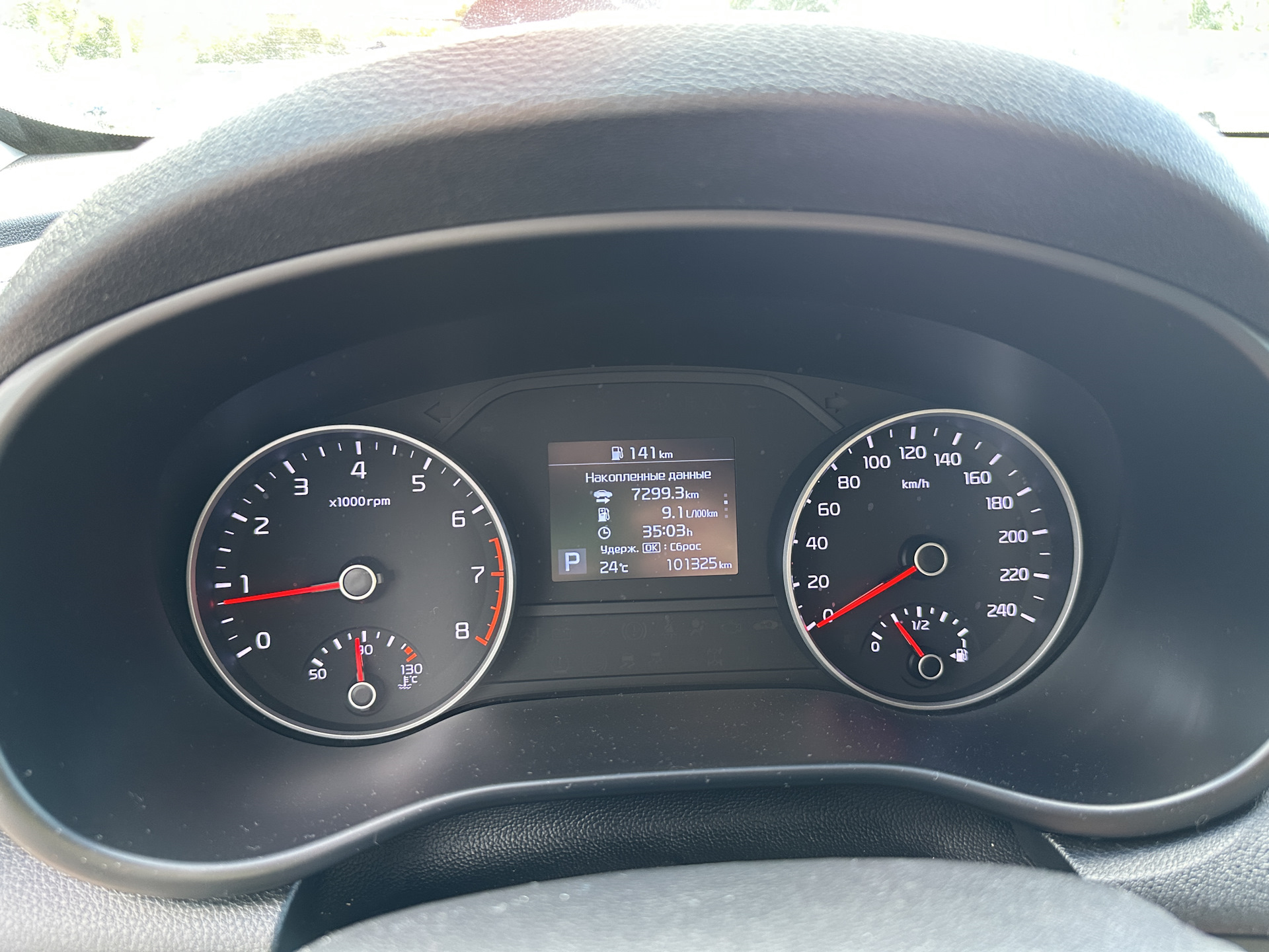

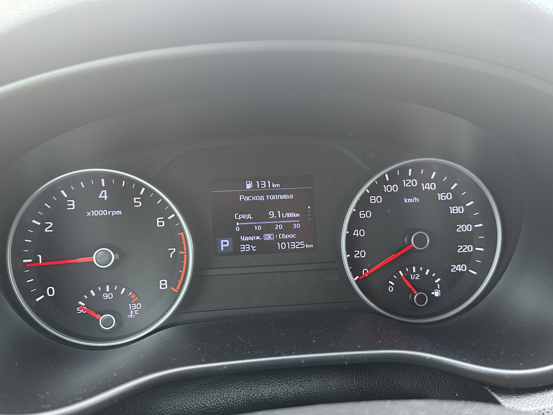

Масло ДВС пробежало в этот раз 7300 км. После удаления катализатора, на воронке и с Евро-2 Кирыч пробежал уже ~9500 км. Расхода масла нет, все отлично.

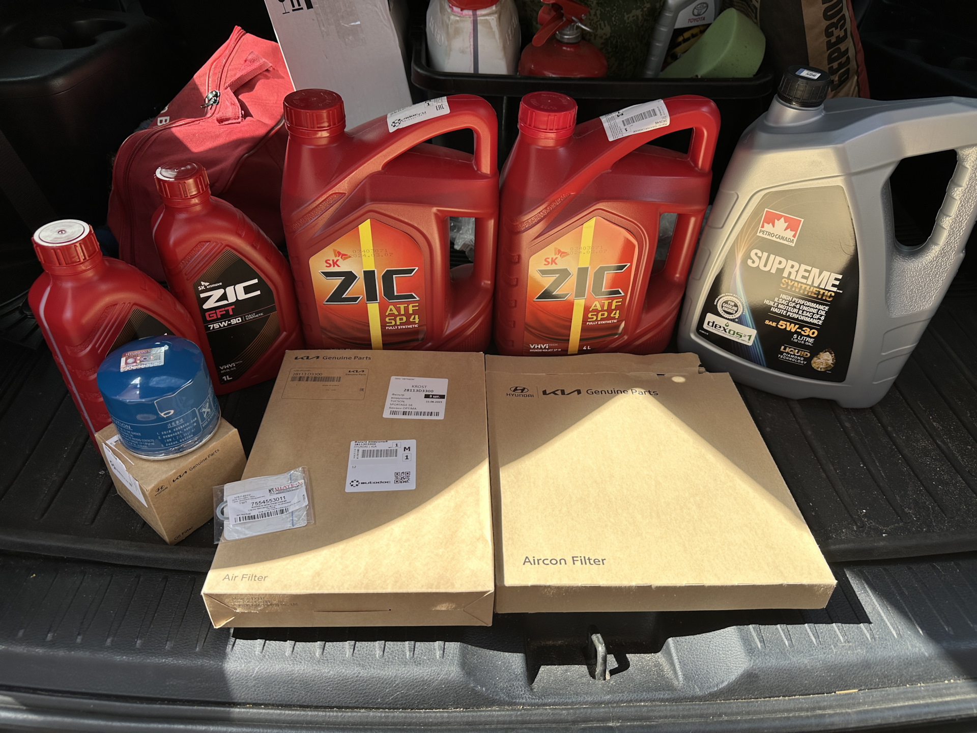

Возвращаясь к техобслуживанию, предварительно были приобретены следующие жидкости и расходники (масло ДВС на Озон, остальное через Автодок):
1) Petro Canada Supreme Synthetic 5W-30 5 литров — Масло ДВС — 4868₽;
2) HYUNDAI/KIA 2630035505 — Фильтр масляный — 511₽;
3) HYUNDAI/KIA 97133F2100 — Фильтр салонный — 751₽;
4) HYUNDAI/KIA 28113D3300 — Фильтр воздушный — 1361₽;
5) HYUNDAI/KIA 2151323001 — Прокладка сливной пробки ДВС — 12₽;
6) ZIC 132629 — Масло трансмиссионное (в раздатку и задний редуктор) — 2592₽ (за 2 баклашки);

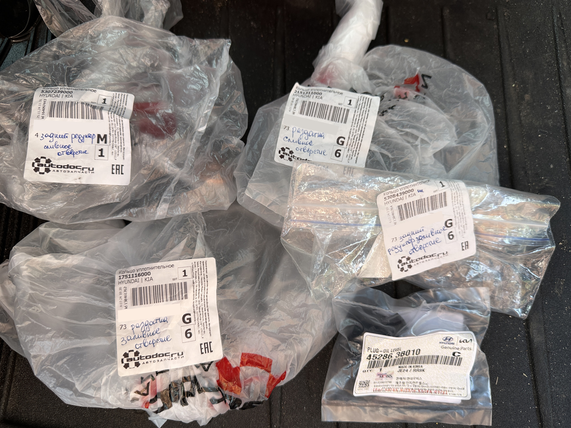

7) HYUNDAI/KIA 2151311000 — Кольцо уплотнительное сливного отверстия раздатки — 32₽ (брал в ноябре 2024 г.);
8) HYUNDAI/KIA 1751116000 — Кольцо уплотнительное заливного отверстия раздатки — 30₽ (брал в ноябре 2024 г.);
9) HYUNDAI/KIA 5307239000 — Кольцо уплотнительное сливного отверстия заднего редуктора — 73₽ (брал в ноябре 2024 г.);
10) HYUNDAI/KIA 5308439000 — Кольцо уплотнительное заливного отверстия заднего редуктора — 49₽ (брал в ноябре 2024 г.);
11) ZIC 162646 — Масло трансмиссионное 4 литра (в АКПП) — 8194₽ (за 2 баклажки, брал в ноябре 2024 г.);
12) HYUNDAI/KIA 452863B010 — Пробка поддона (пластиковая для АКПП) — 268₽ (брал в ноябре 2024 г.).
Также забыл приобрести следующие позиции, которые уже были взяты непосредственно на СТО:
13) HYUNDAI/KIA 4532339000 — Прокладка сливной пробки АКПП — 138₽;
14) HYUNDAI/KIA 2151311000 — Прокладка заливной пробки АКПП — 138₽.
