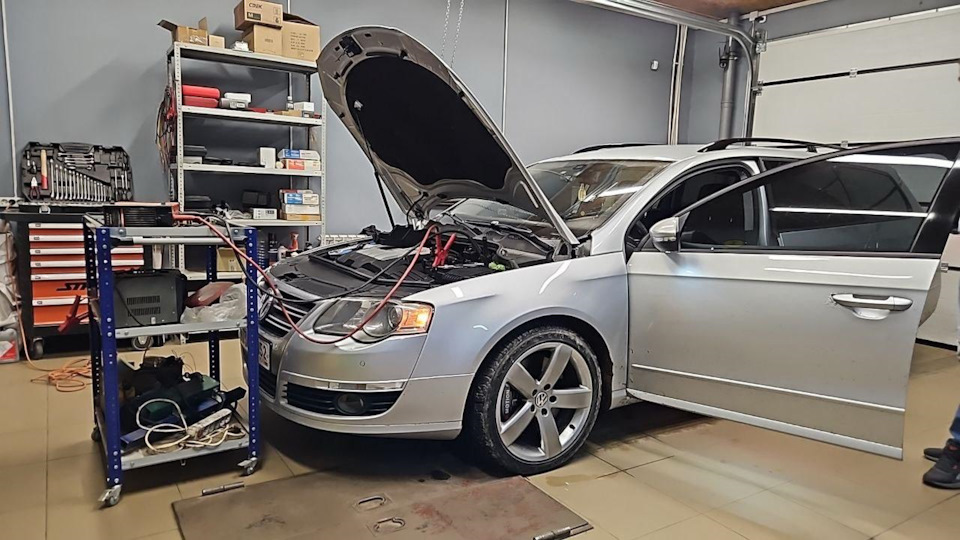

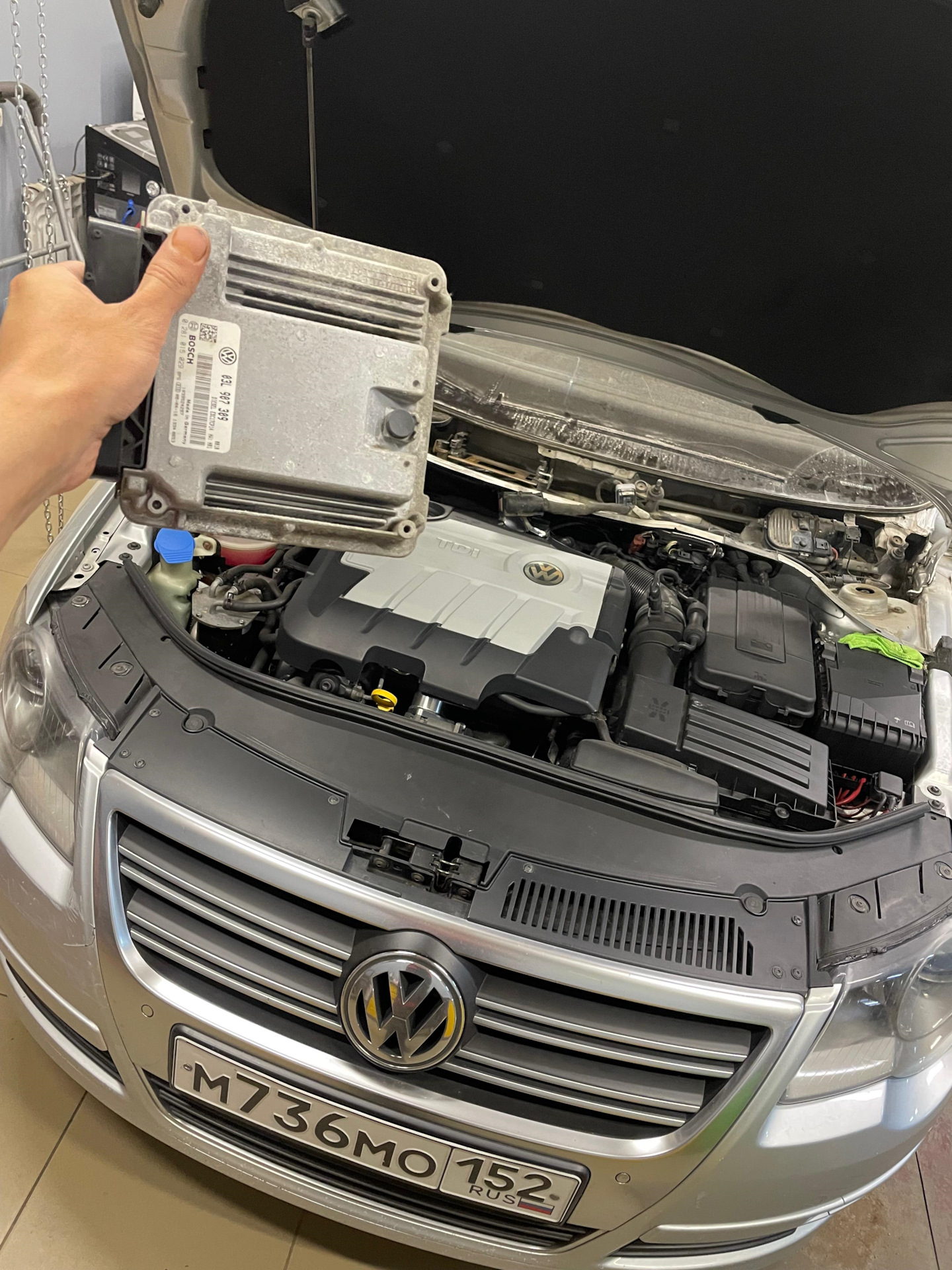

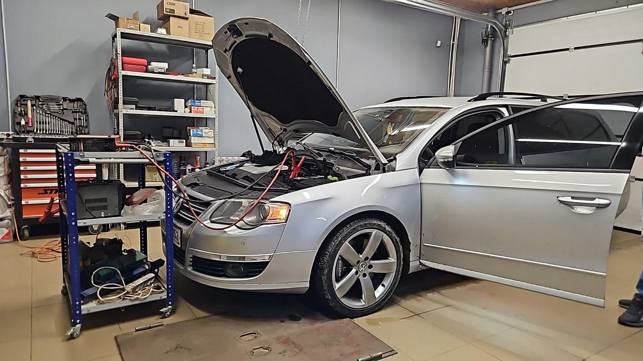

Вычитал прошивку на "столе" при помощи CMDFlash, вся информация о подключении есть на сайте, очень удобно!
Далее вычитка лога ДВС и КПП со всеми идентификаторами через VCDS, и замеры логов 0-100 и отдельно 3я передача. Это мы умеем)))
Сохраненные файлики отправляются команде в Еврокод, а они уже делают тюнинг файлы.

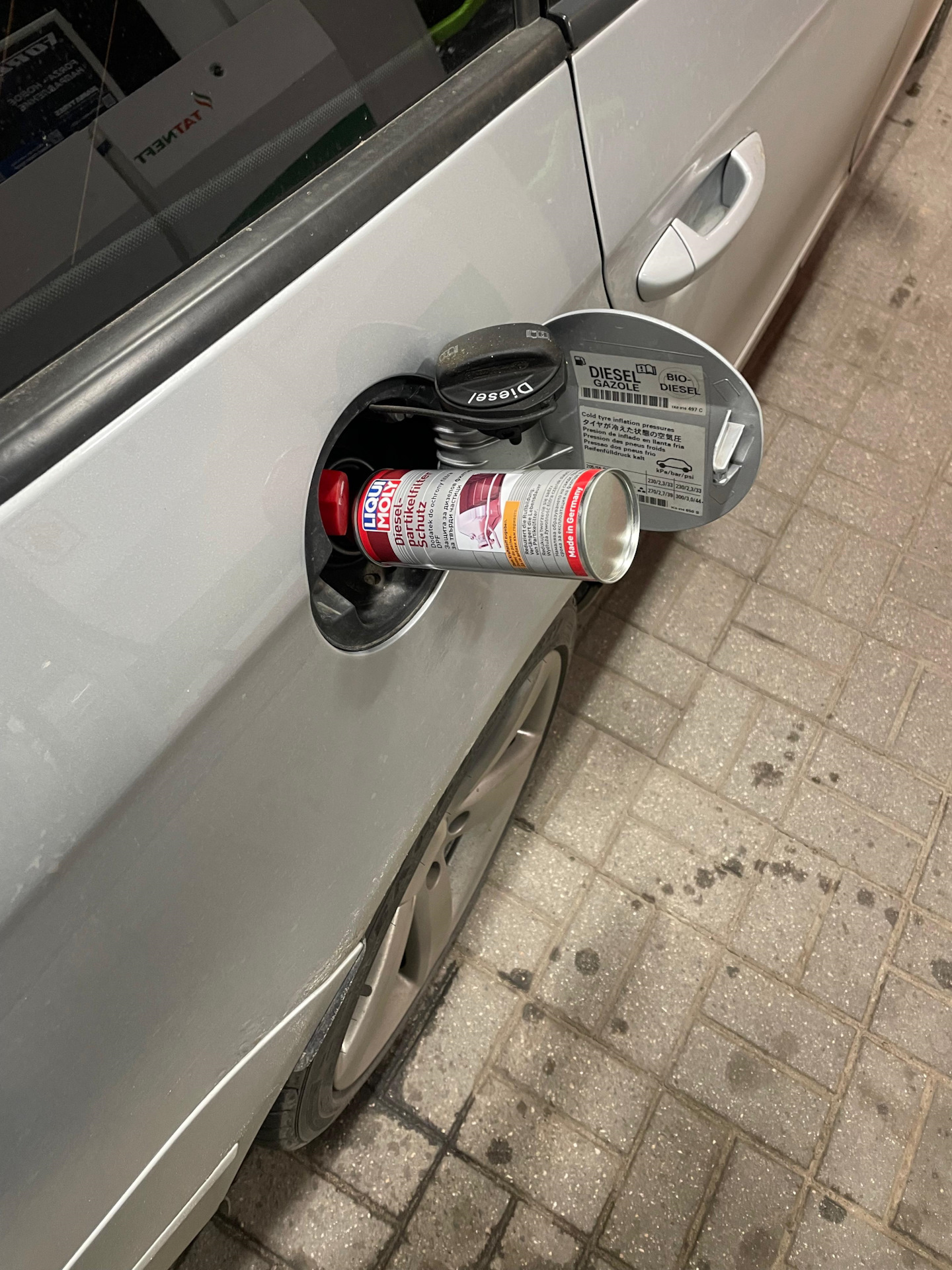

Так же выяснилось что Катализатор который я ставил в прошлом году, является "Активным" то есть несет в себе функции DPF и по хорошему моторы CLJA/CLCB/CLLA и им подобным имеют в себе функцию прожига этого ката, мой мотор такой функции не поддерживает, поэтому ребята из Еврокода дали рекомендацию почаще катать по трассе и хорошенько его прогревать и не стесняться периодически заправлять присадочку для чистки DPF.
Как раз в предстоящей поездке в МСК воспользовался ей
Присадка Liqui Moly Diesel Partikelfilter Schutz.

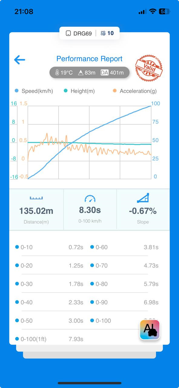

Ну и небольшой замерчик с Dragy 0-100
Результат очень порадовал. Замер производился в режиме Спорт, активная стаба, с одной педали. Снаряженный вес авто 1700 кг, плюс я 80 кг))

Забыл добавить, что при 19 градусах хорошо)
А что есть разница 19 градусов или же 25?)) это же мне кажется для каких нибудь бензиновых st3 роль играет. На дизеле то мне кажется не важно.
Ну 19 и 30 точно есть. Лишние 10 градусов на впуске заметны. Проверяли.
