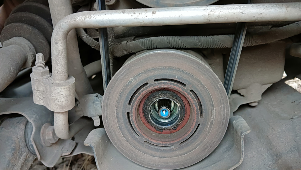

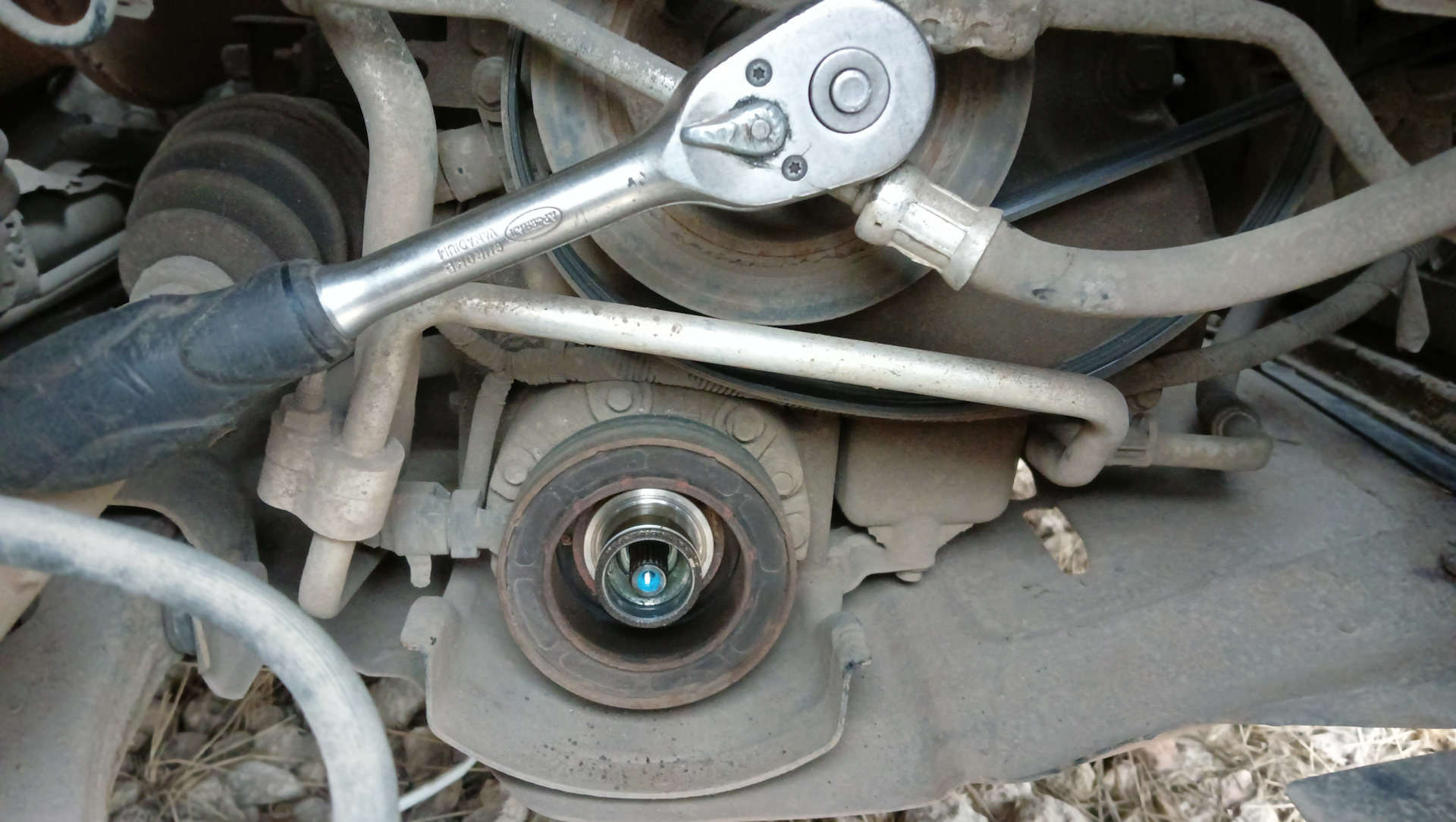

При включенном кондиционере "шуршал" подшипник муфты. Замена не сложная. Заняло все районе часа.

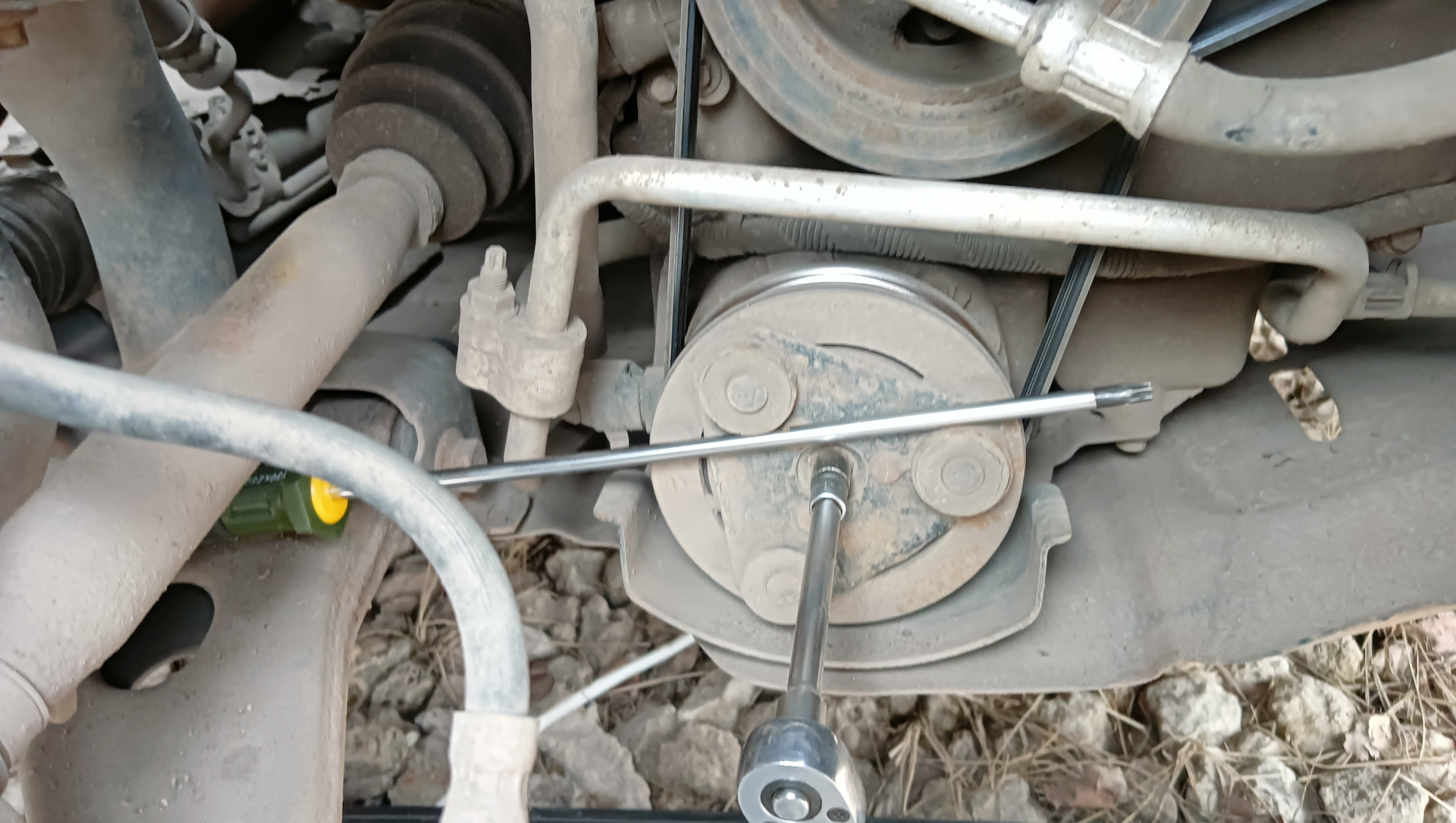

Таким образом открутил центральный болт.
Вынимаем прижимную пластину (Ну или как она называется)
Ремень снимал и славил так. Выкрутил свечи, для того чтоб легче крутить. Одной рукой вращал коленвал за болт шкива. Другой стаскивал ремень. Одевал так же.

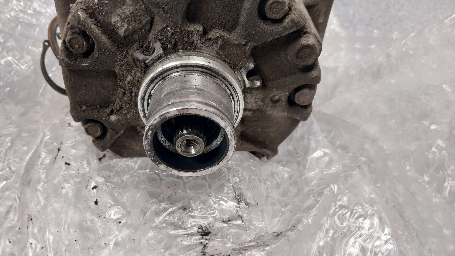

Снимаем стопорное кольцо и вытаскиваем шкиф.

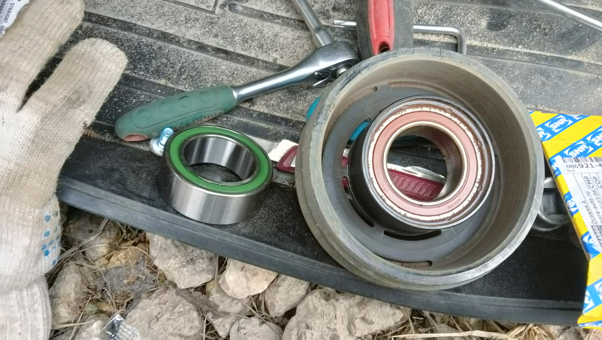

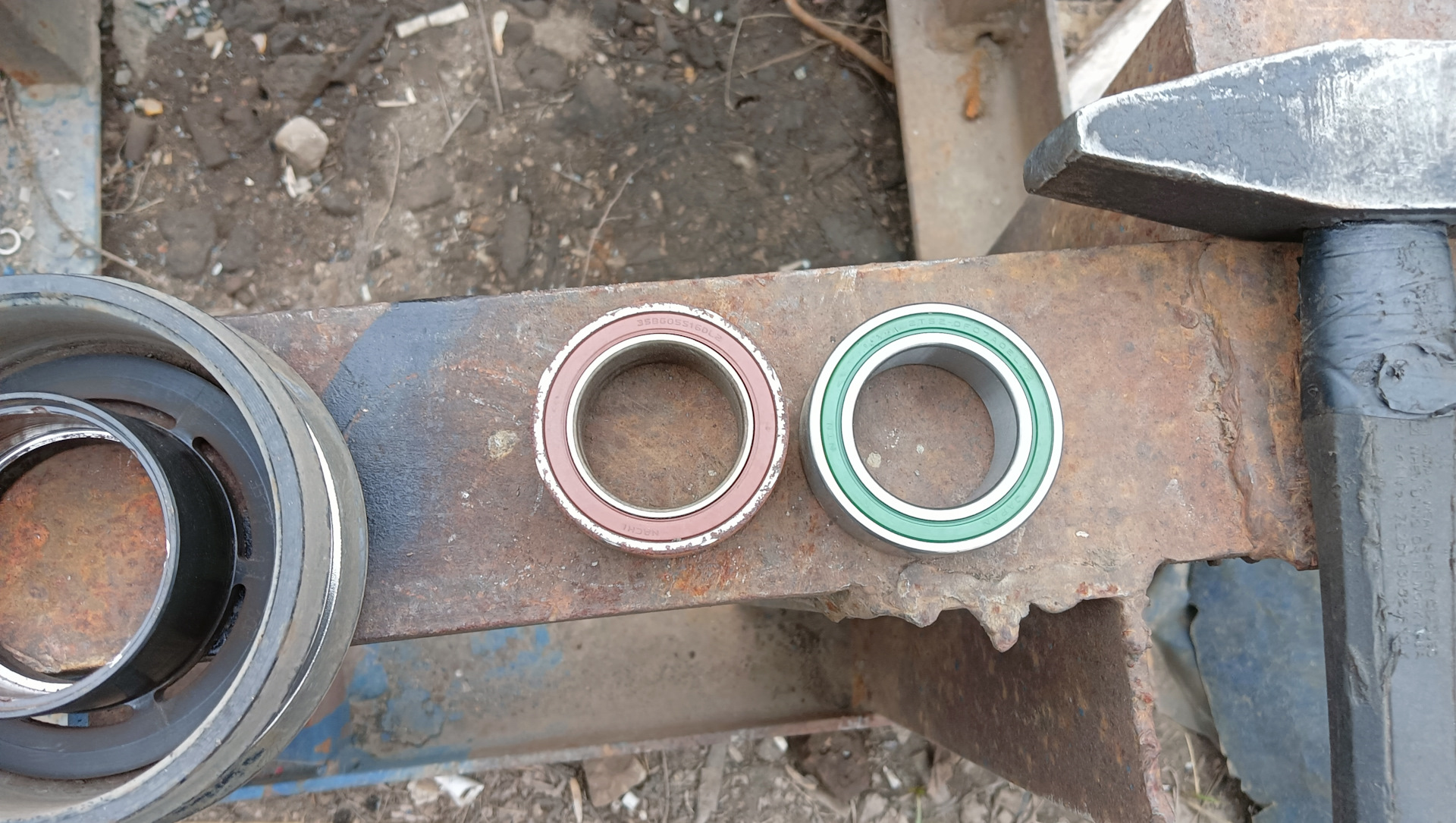

Подшипник ставил такой.

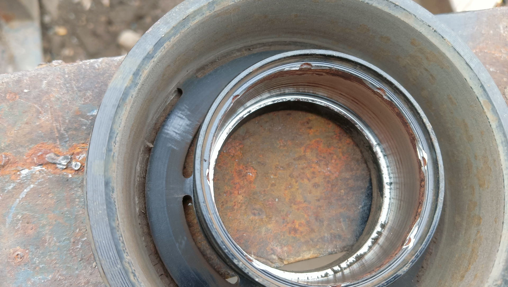

Немного сточил завальцовку и выбил старый.

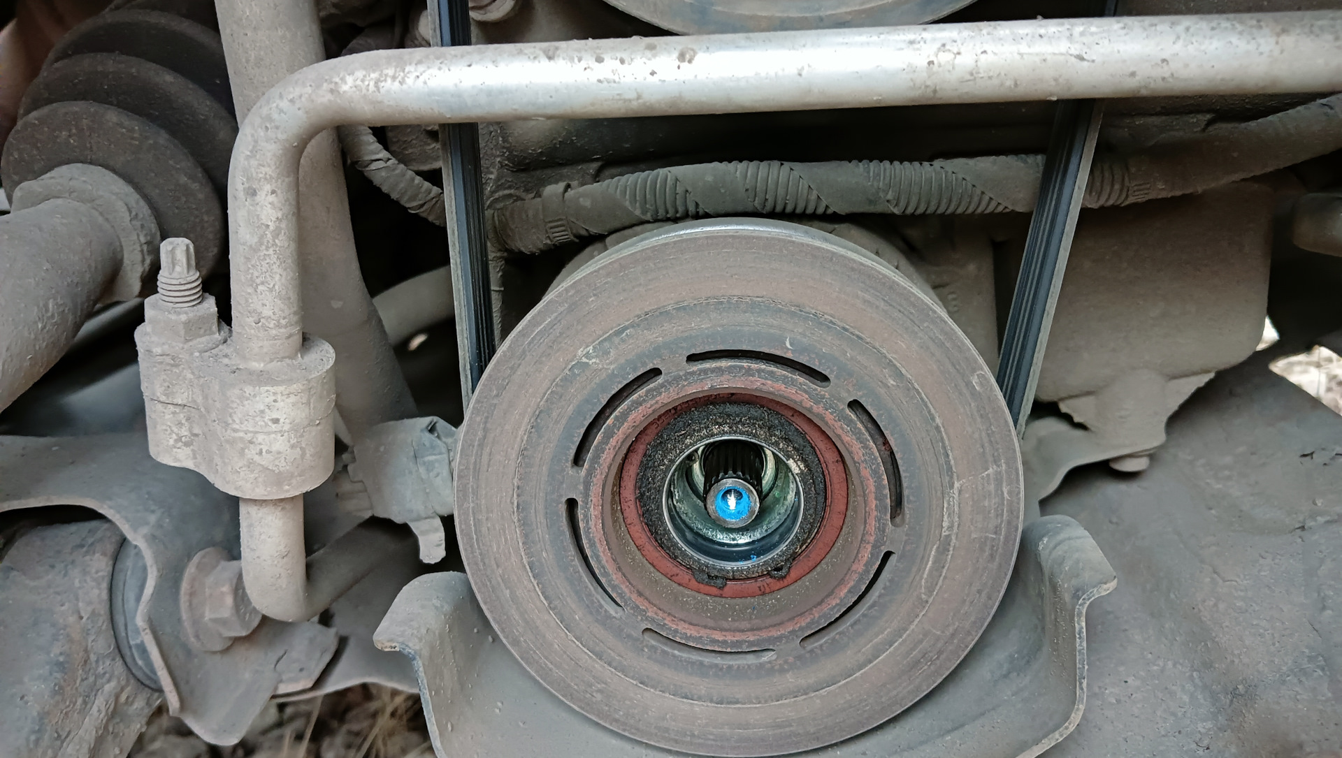

Так выглядит без подшипника.

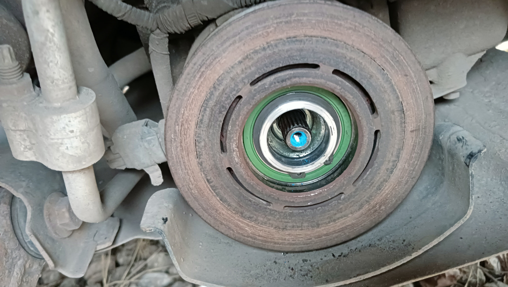

С помощью подходящей головки(не помню на сколько) забиваем на место новый подшипник. Завальцовываем и ставим шкиф на место.

Блин, а ведь вы правы. Подшипник работает постоянно, его внутреннее кольцо неподвижно. Спасибо, что обратили на это мое внимание.
Взял с полки заклиненный компрессор без муфты, вот фото крупным планом:
Да я уже разобрался. Раньше думал, что внутреннее кольцо подшипника закреплено на валу. А оказывается на корпусе. Век живи, век учись ))

Посторонний шум пропал, теперь тишина.
