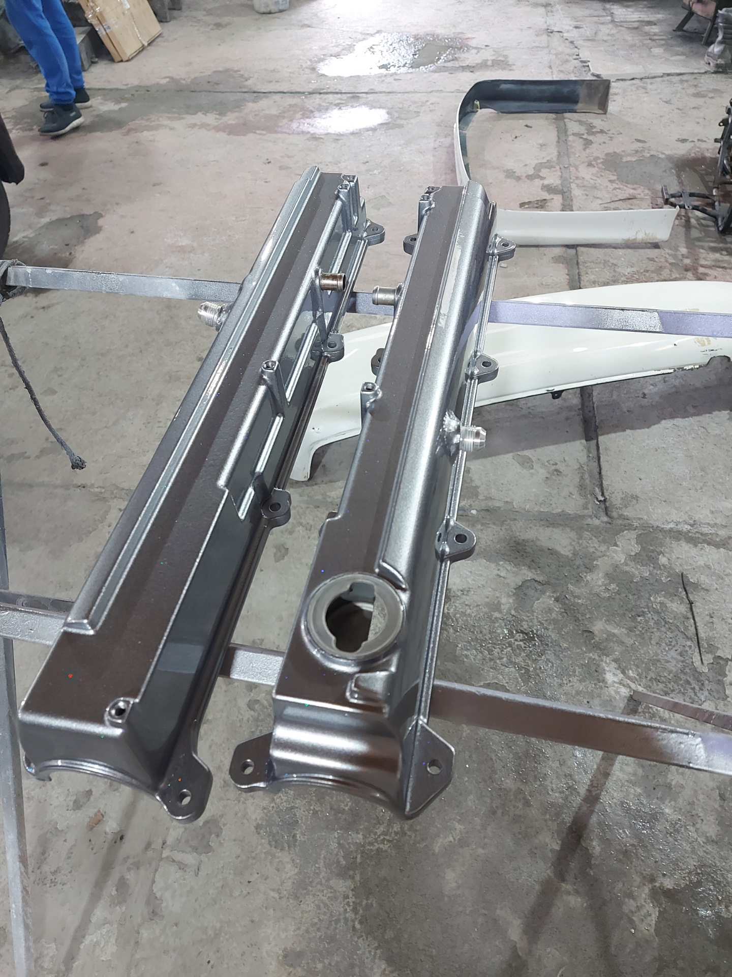

Начну пожалуй с того, что немного подсыкал мотор по клапанке и в передний части в районе муфты ввти. Попробовали подтянуть д.м. ключом по букварю клапанные крышки. Некоторые болты были в норме, какие-то потянулись и последний возле заливной горловины издал характерный звук… В надежде, что это просто сорвалась головка была маловероятна, решил последить за двигателем перед этим хорошо всё вымыв.Доехав до стоянки и открыв капот потеков стало еще больше, все таки треснула немного крышка . Механик конечно предлагал купить новую крышку, но я решил, что мы попробуем сначала её заварить. Предварительно покупаю новый комплект резинок с шайбами. Заодно решили поменять резинки на ввти, потому что при сборке мотора муфту ставили ничего с ней не делая до этого и она со временем сталамподтекать. Так же было принято решение вварить фитинги под An8 в клапаные крышки для будущей маслопомойки, в данный момент ее служит бутылка из под молока в цвет распорки😹Но в будущем это исправим. К сожалению фото трещины и место как заварили, почему то не могу найти . Но был недавно пост на драйве о такой трещине, вот у меня была один в один😁Значит после ремонта и установки фитингов решили и покрасить сразу. Они у меня были отмыты аквабластом до этого, поэтому много возится не пришлось. Приехал к друзьям у которых по немного занимаюсь кузовом, они как раз красили какую-то свежую хонду, вроде црз. Ну я быстро перетер крышки, дунули цинконаполненым грунтом и покрасили, ещё флейков кинули😁Результат получился по моему мнению просто бомба. Поломки ведут к тюнингу😹Кстати мотор чистый, пробег около 5к после сборки, масло бардаль 5 40.

Ремонт клапанной крышки и обслуживание муфты ввти прошли успешно, мотор сухой уже на протяжении нескольких месяцев.
