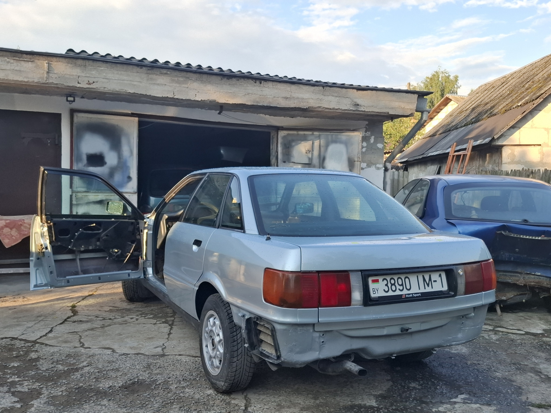

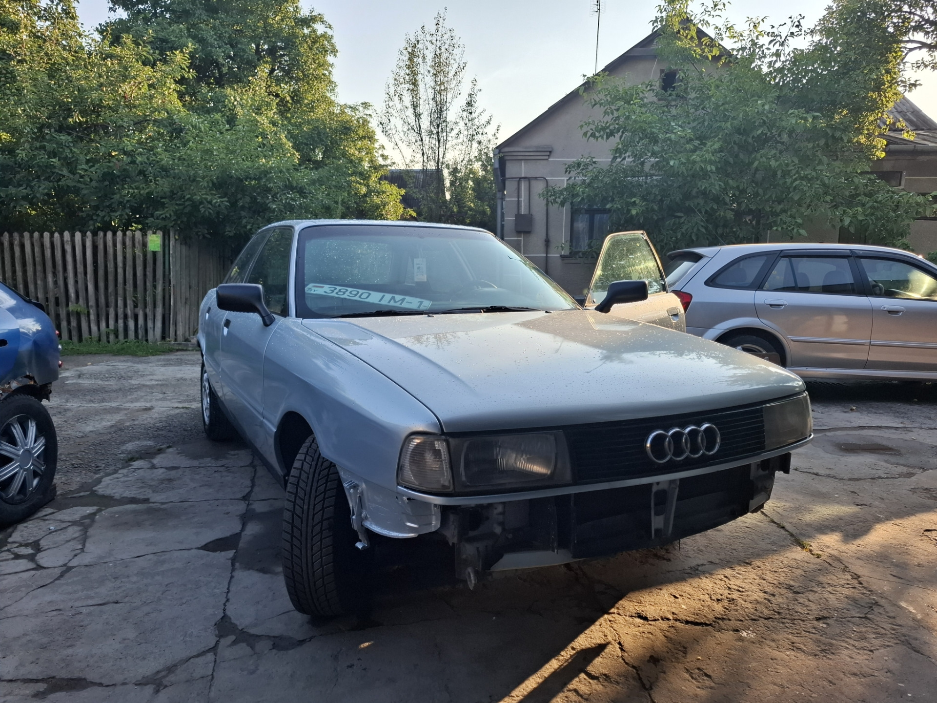

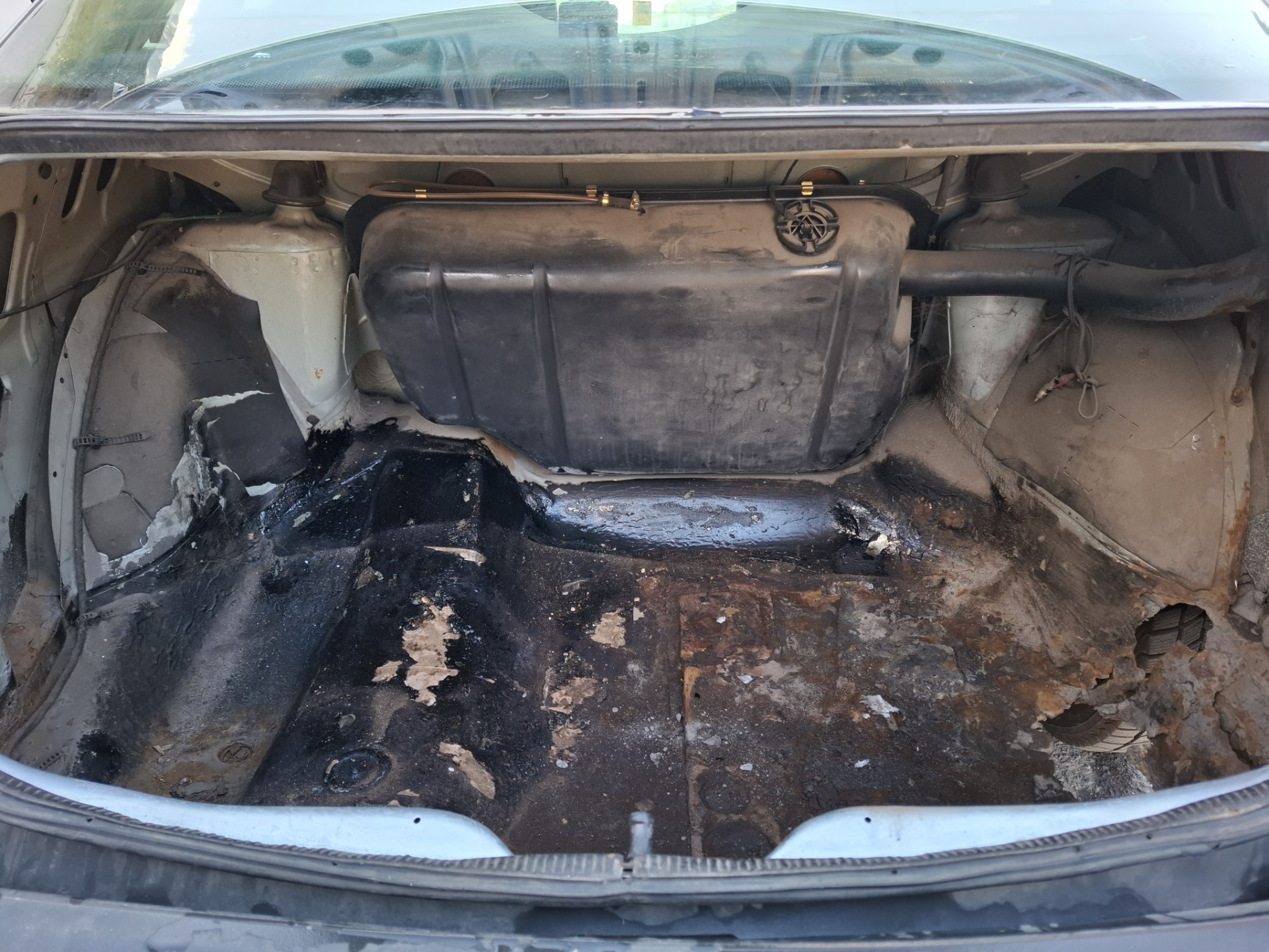

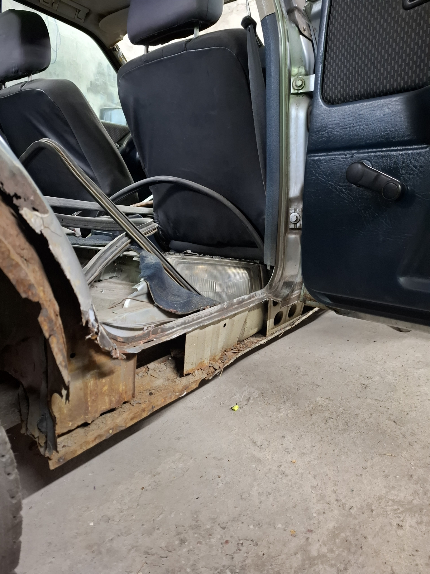

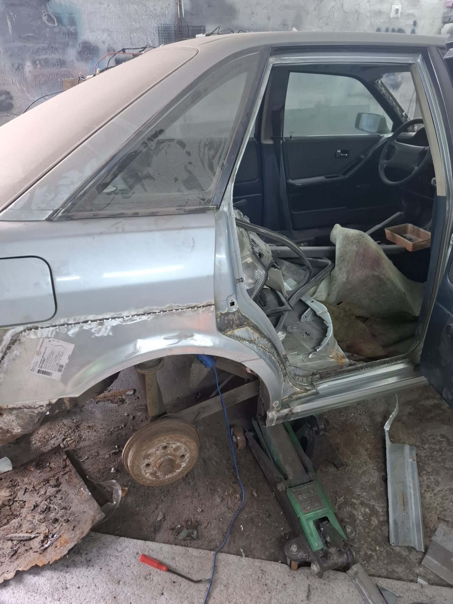

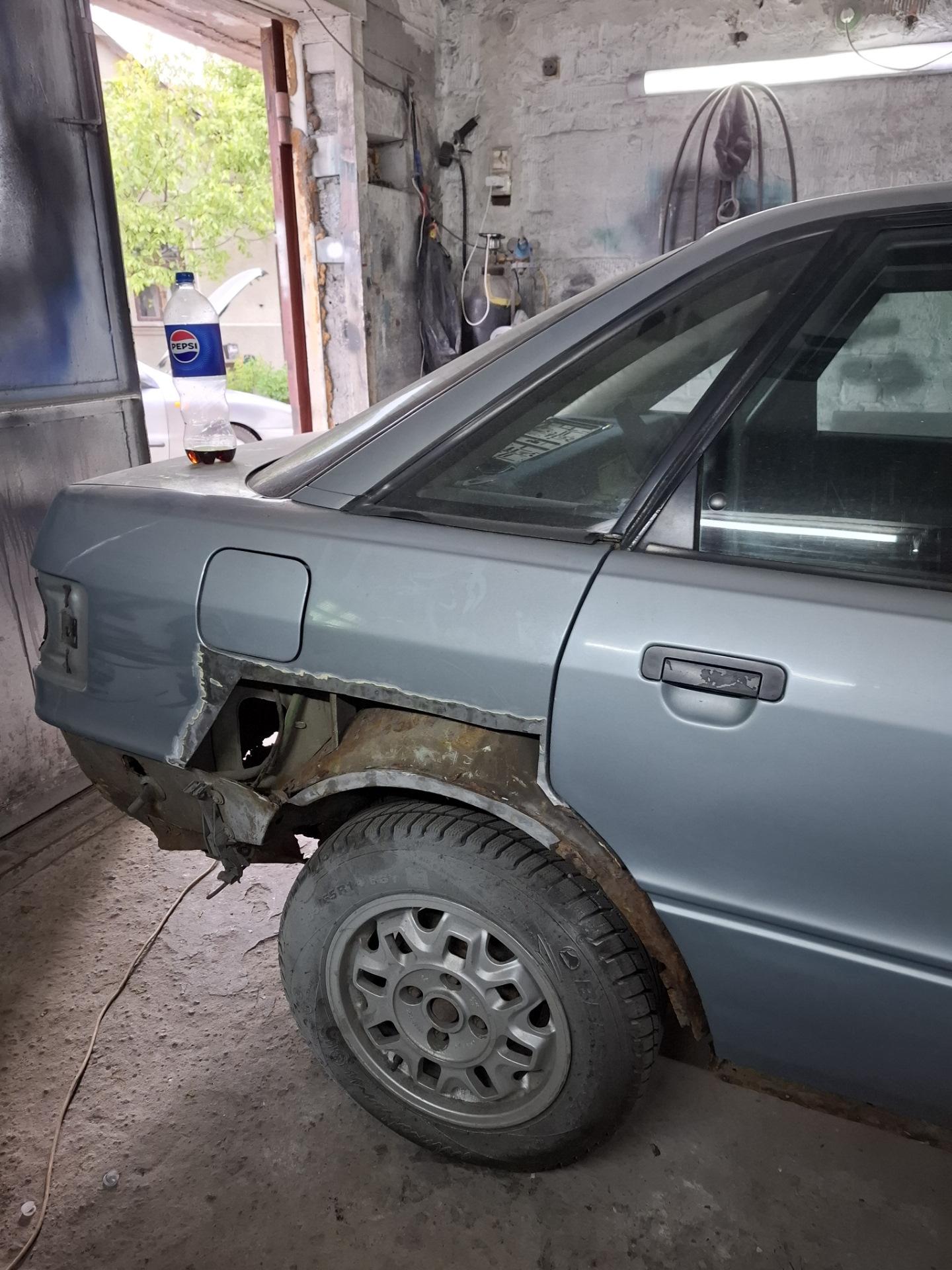

Свершилось! Спустя ровно 3 (!) месяца я забрал машину с переварки и покраски. Напомню что по сварке нужно было поменять 2 порога, вварить ремонтную арку и переварить багажник.
Т.к. по машине хватало и других мелких нюансов (вроде жука на дверке, крыльях), было принято машину после переварки полностью покрасить. По поводу покраски расскажу в следующих записях, здесь расскажу больше про кузовные работы.

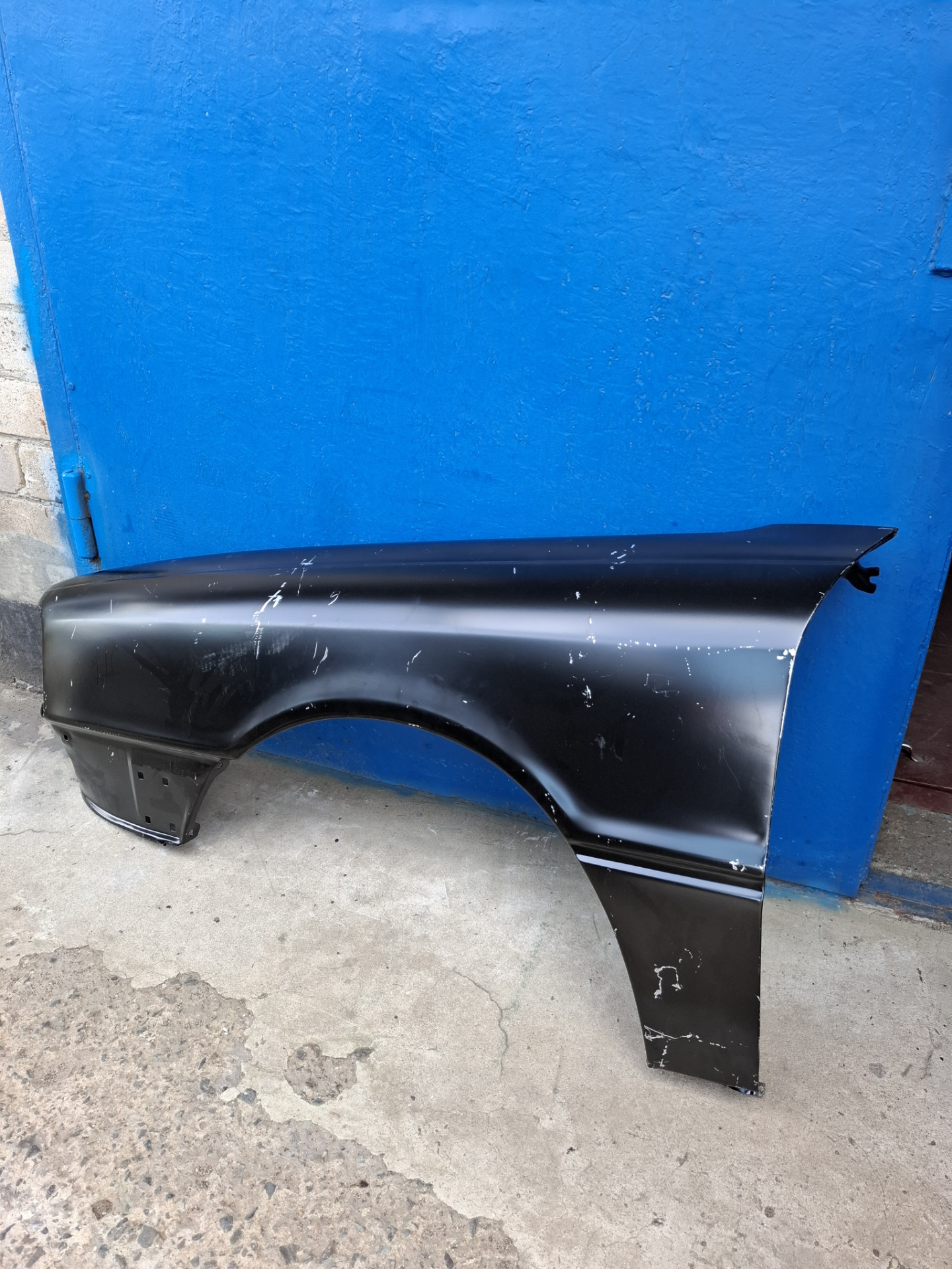

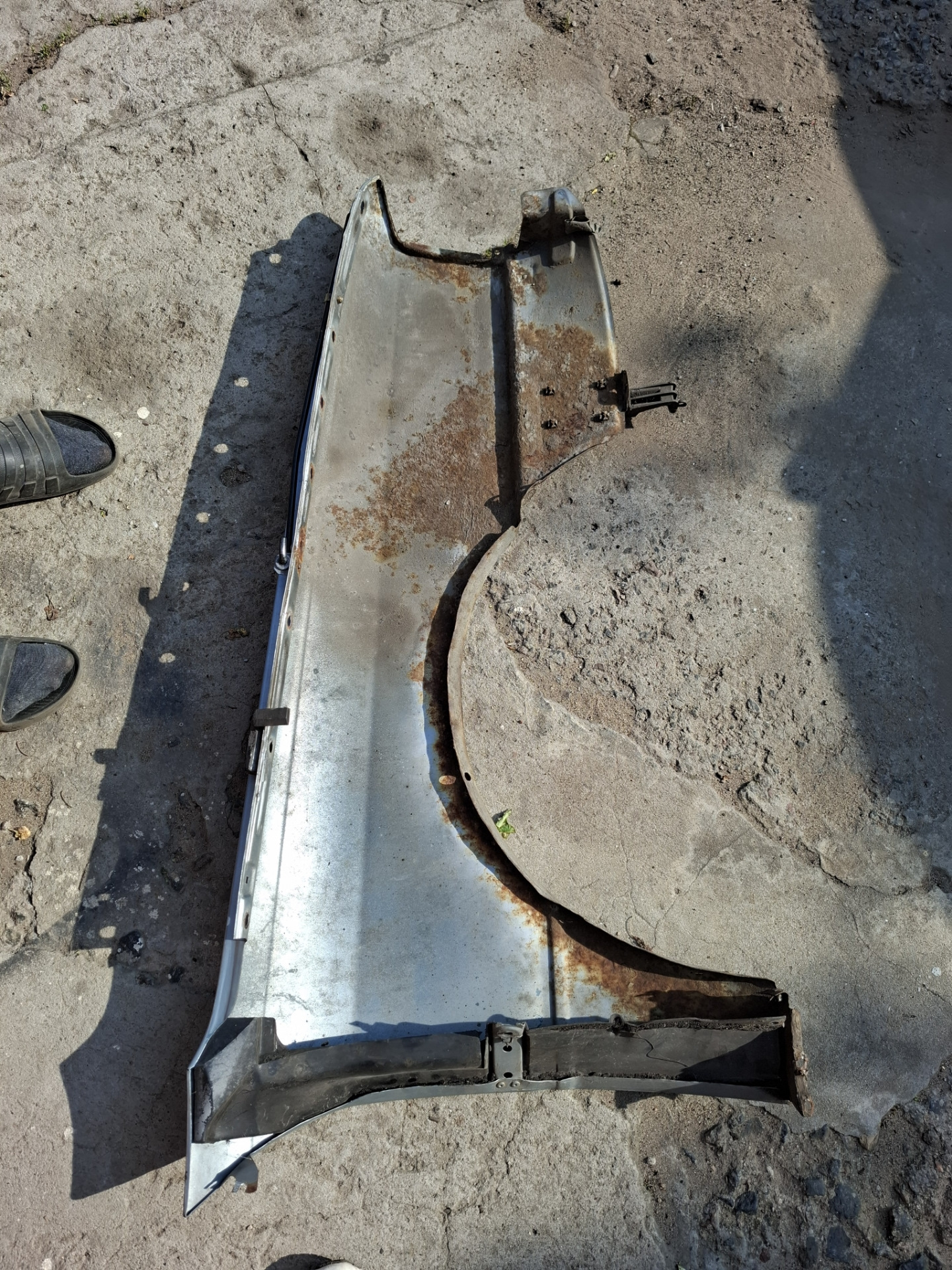

В процессе ремонта оказалось, что левое крыло было в очень печальном состоянии. На нем было куча слоев шпаклёвки и коррозия изнутри, поэтому было принято решение поменять на металлическое новое крыло итальянского производства.
Пороги были куплены отечественного производства на авторынке (самогнутые) толщиной 1 мм по 50 бел.руб. за штуку. Арка Kholenkholen 170 бел.руб., крыло металл Италия 250р.
Кто-то может сказать, что стоило купить стеклопластиковые крылья, тем более в сегодняшних реалиях они стоят даже дешевле металлических, но все таки правое крыло большой нужды менять не было, оно было в довольно нормальном состоянии, а металлические кажуться что-ли более надёжными)

Полностью согласен насчёт крыльев, сам когда-то придерживался такой мысли, когда свою делал.
А известно сколько весит железное крыло? Пластик около 2.7 кг весит, интересно железное тяжелее
Я не взвешивал, но по ощущениям не сильно тяжелее
