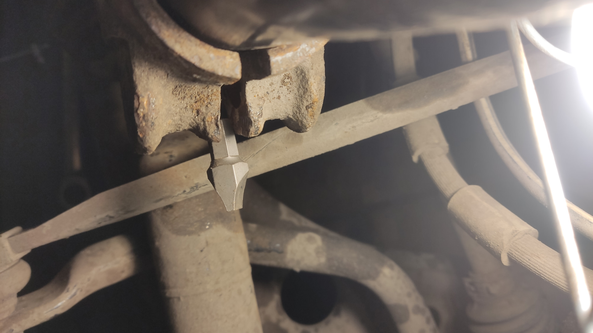

Также неожиданностью оказалось, что, чтобы гайку стойки стабилизатора открутить, болт придется держать не шестигранником на 5, а тоже сплайном (забыл номер, по-моему М10). И ключа на 18 у меня также не оказалось — только головки, поэтому я придерживал ключом на 19 и крутил сам болт.

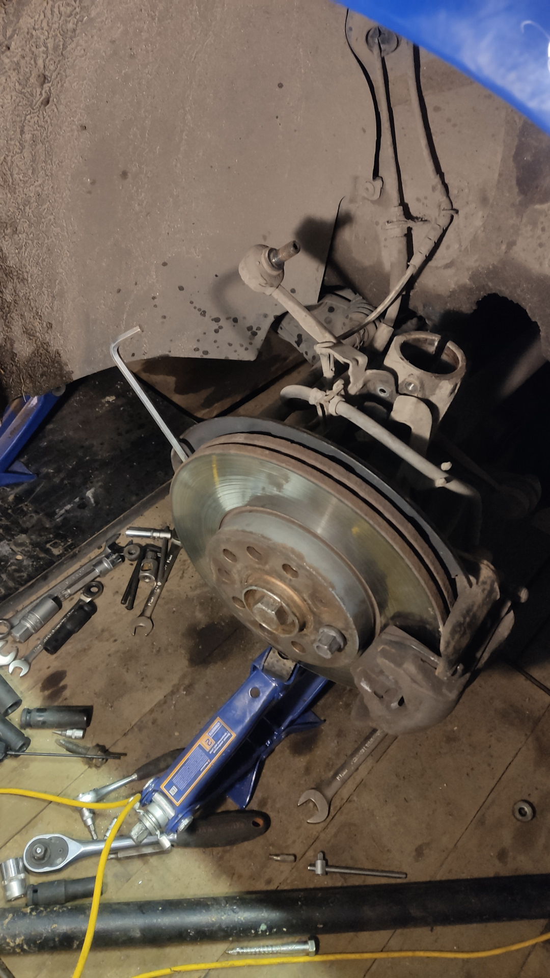

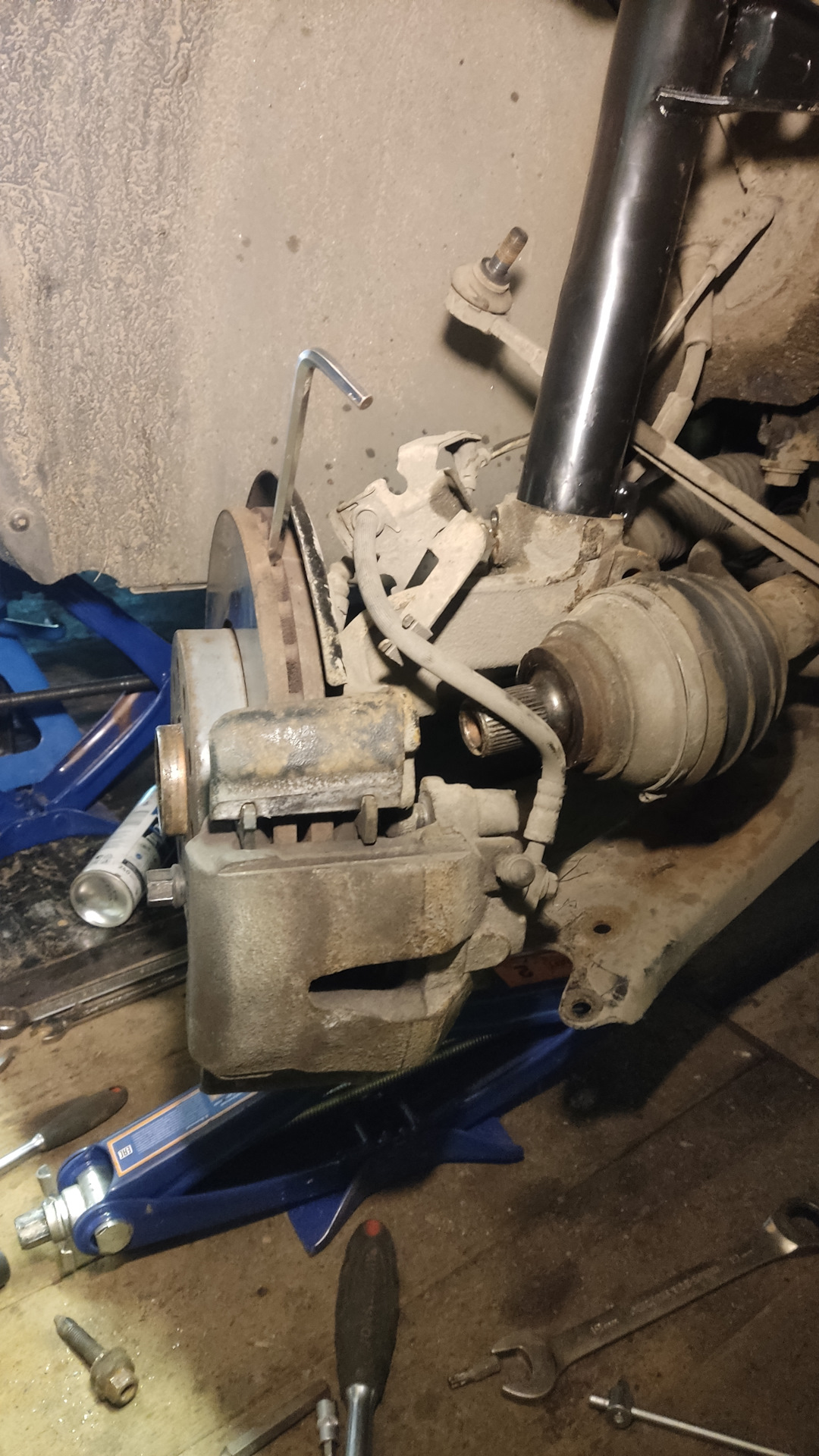

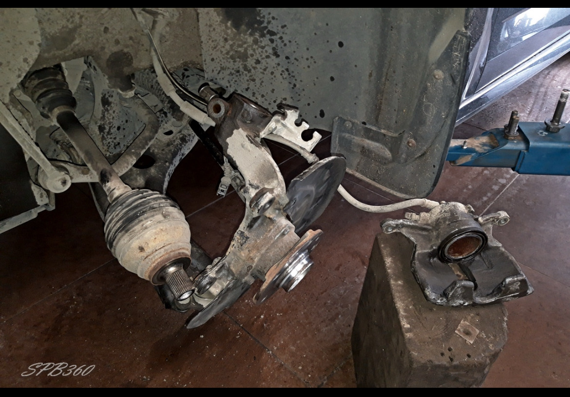

В комментариях skijumping отписался, что левая стойка может поменяться без снятия кулака. Так вот, ответственно заявляю — нет. Проконоёбился и так, и эдак — буквально пять миллиметров не хватает стойке, чтобы выйти из кулака, при стянутой пружине, не знаю, как это получилось у sochinec93. Поэтому процесс снятия обязателен, что меня немало расстроило — снова лишнее время.

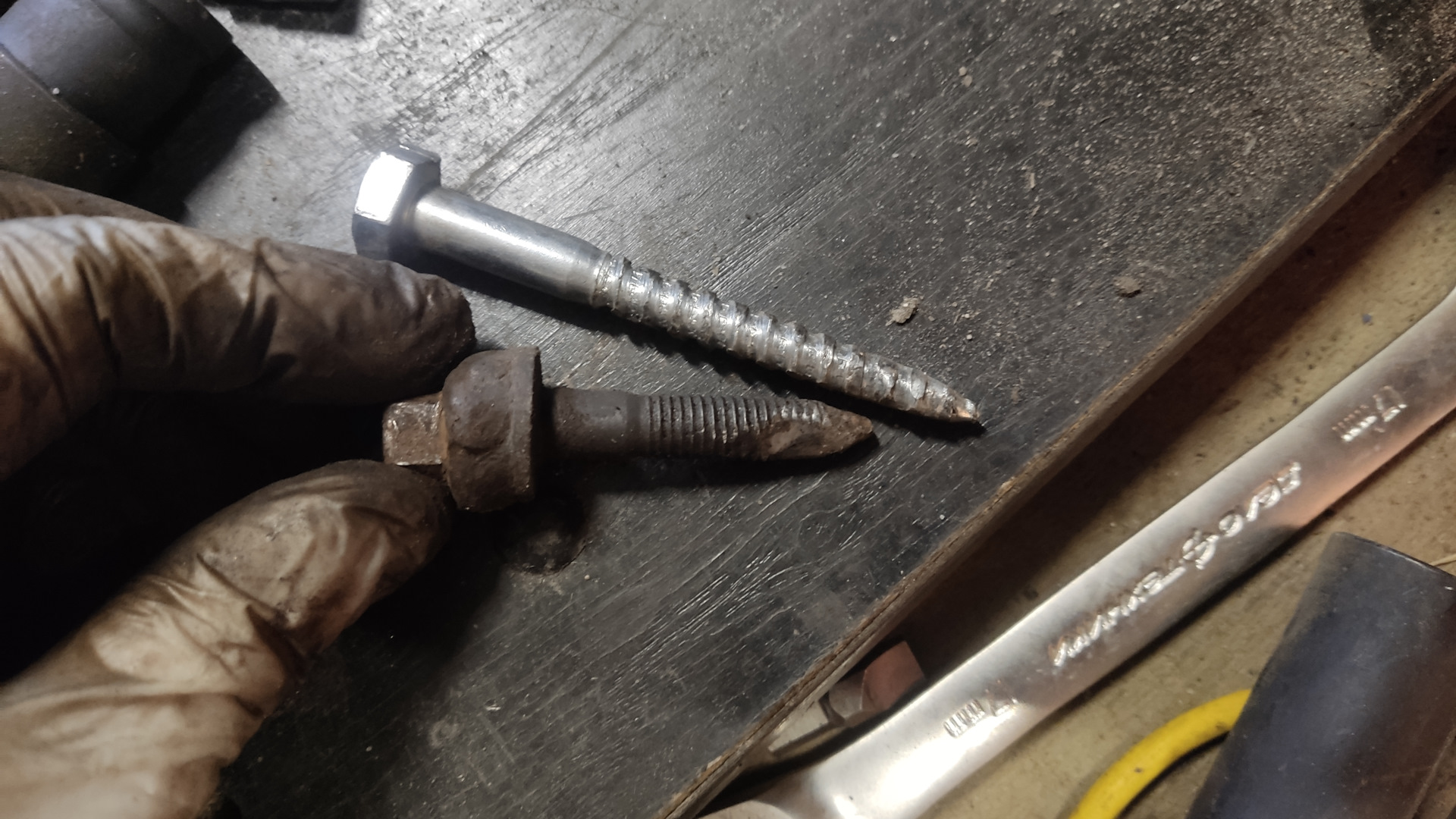

Процесс разжатия кулака сначала думал обеспечить засовыванием шлицевой биты и проворотом её ключем, но в итоге всё-таки сделал тоже спец-болты из того, что было под рукой.
Только фиксацию делал, провернув такой болт и засунув вместо него большую биту из набора.

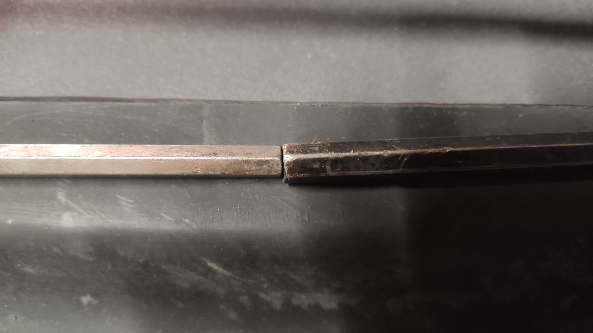

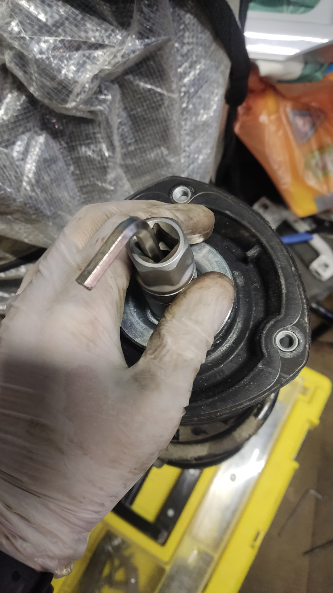

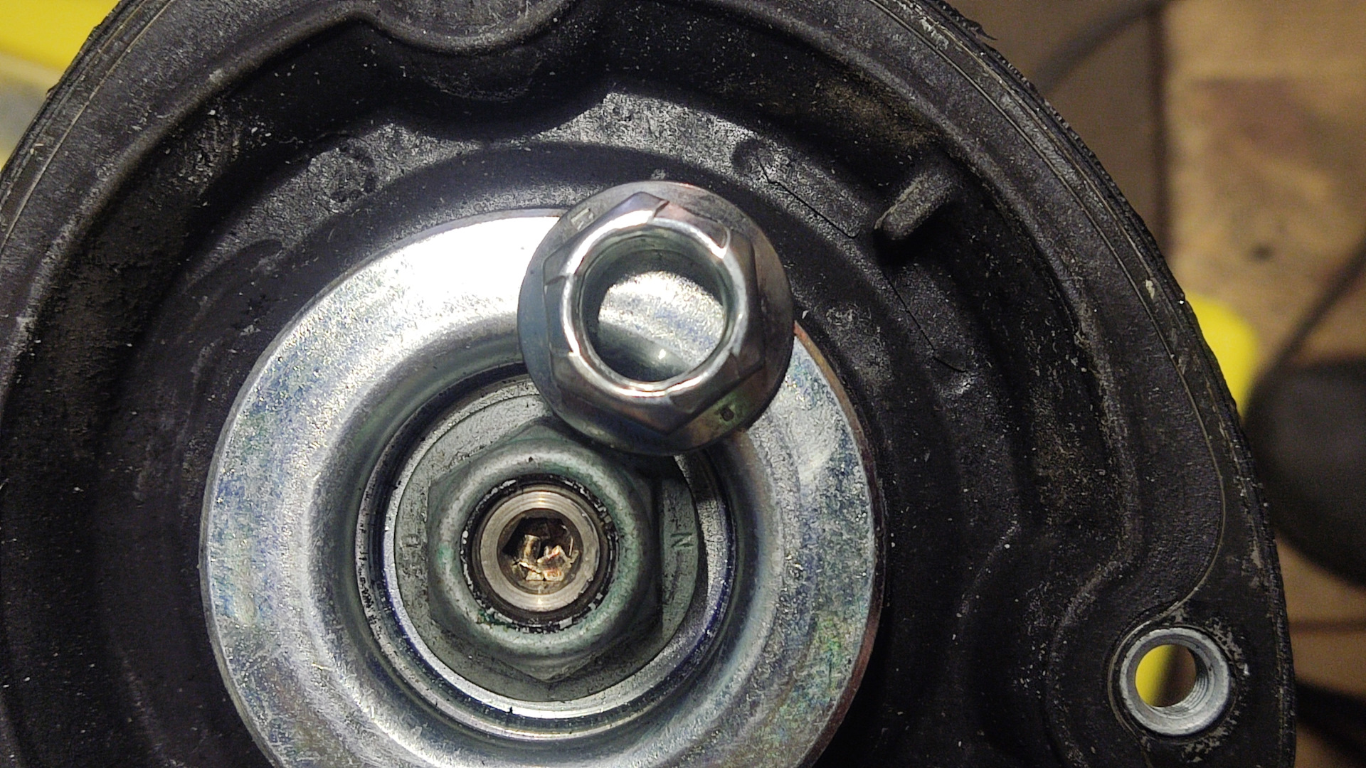

Верхнюю гайку, фиксирующую опору на штоке, я откручивал не спец-головкой (потом планирую такую сделать, просто не было подходящего размера, чтобы пильнуть), а свечной головкой на 21 из набора инструментов, у нее есть наружные грани, за которые хватался переставными клещами. Шток откручивал Г-образным хексом на 7 — такой же держал шток на турике, а еще используется в тормозах, поэтому был куплен давно, в стандартном наборе такого не было.
Почему упомянул шестигранник — на новых стойках отверстие для меньшего шестиграна — наверное на 6 (на Г-образном ключе нет обозначения, я приложить биту я не догадался).

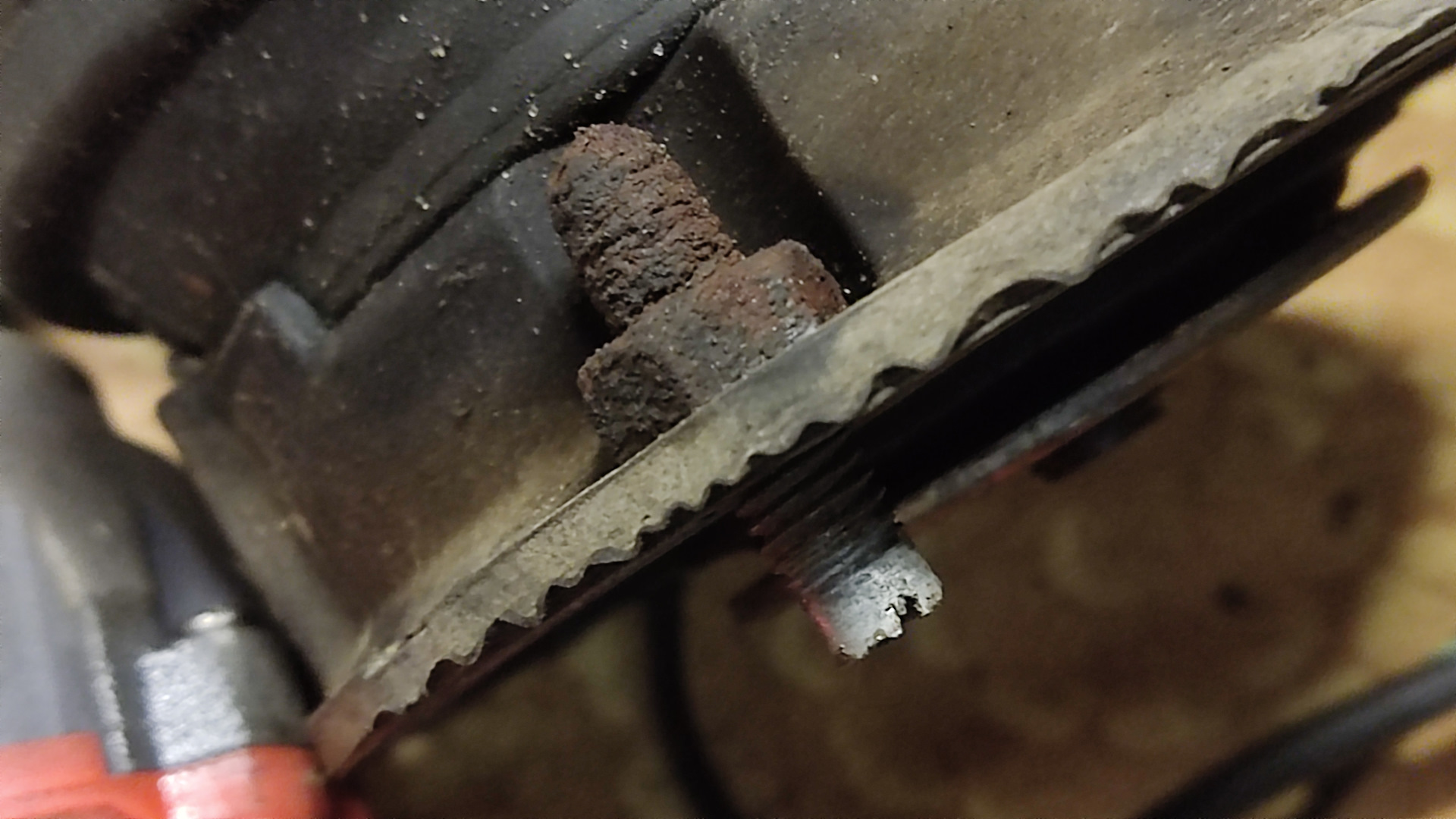

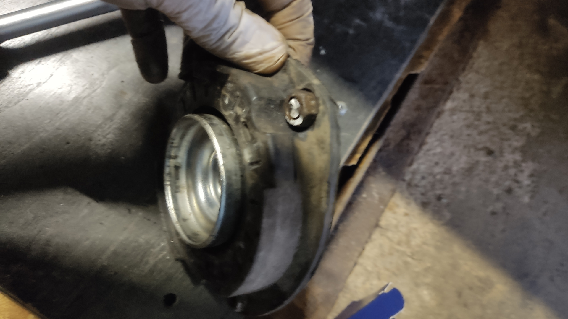

Ладно, всё вроде сделал, осталось только открутить болты крепления опоры к стакану. Два болта открутились без проблем, последний шел туговато, тот, что ближе к центру машины. Аккуратно его разрабатывал — закручивал и выкручивал, но в итоге заметил, что, сколько бы я не выкручивал, болт остается на месте. Всё, резьбу сорвало. Пришлось отпиливать. Чтобы не было раскаленных опилок — решил реноватором и пилкой по металлу отпилить головку. Дошел примерно до половины и пилка по металлу сточилась практически в ноль. Вот так поворот! Пришлось-таки брать болгарку с регулировкой оборотов и на минимальных, прикрыв тряпочкой то, что можно повредить, доотпиливать. Сняв стойку, посмотрел, почему болт провернулся. Шансов открутиться у него просто не было.
Попробовал отпилить, чтобы выкрутить — безрезультатно.

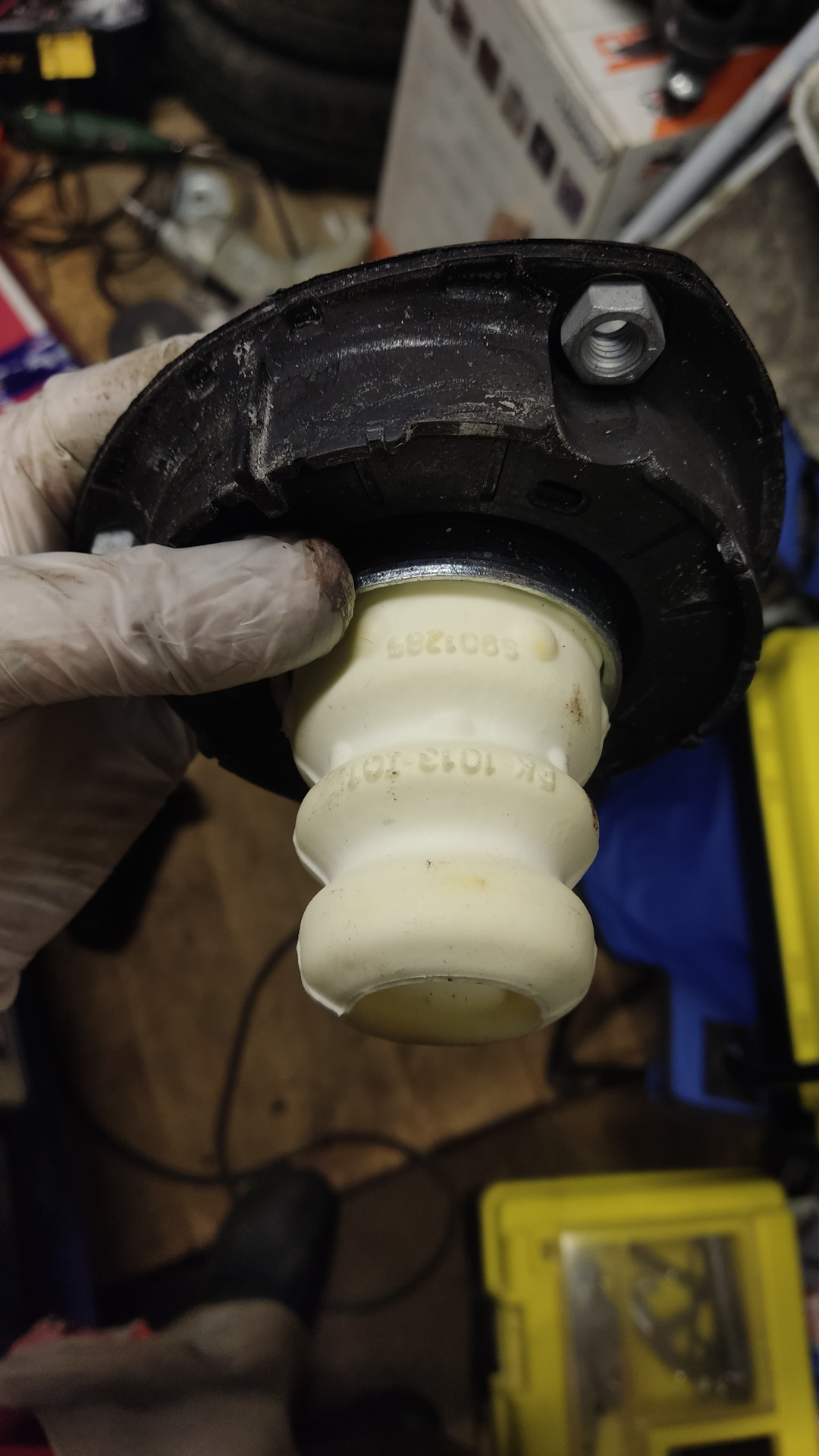

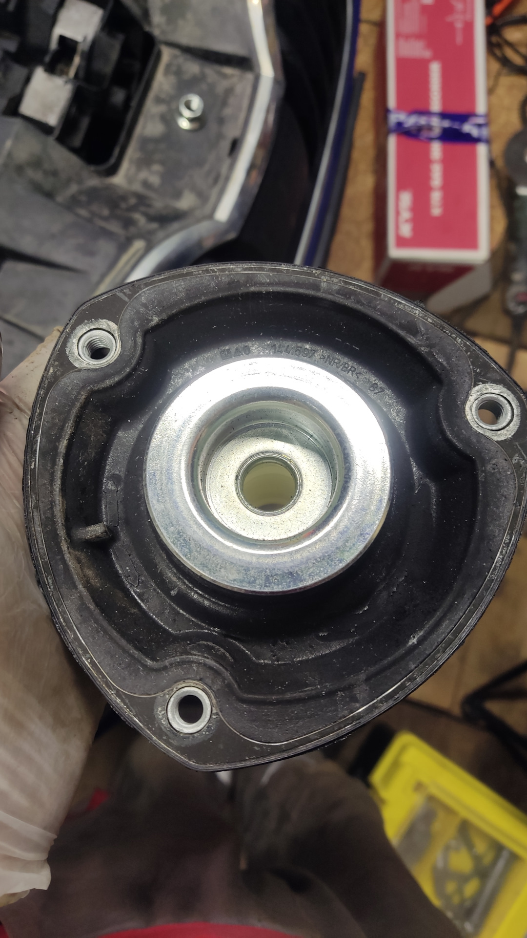

Опоре каюк, высверливать и нарезать резьбу нечем, но подшипник вполне живой, поэтому заказываю новую опору где есть в наличии ближе всего, в Авторуси через Zzap — Lemforder 3695101 за 1506 рублей и еду забирать.

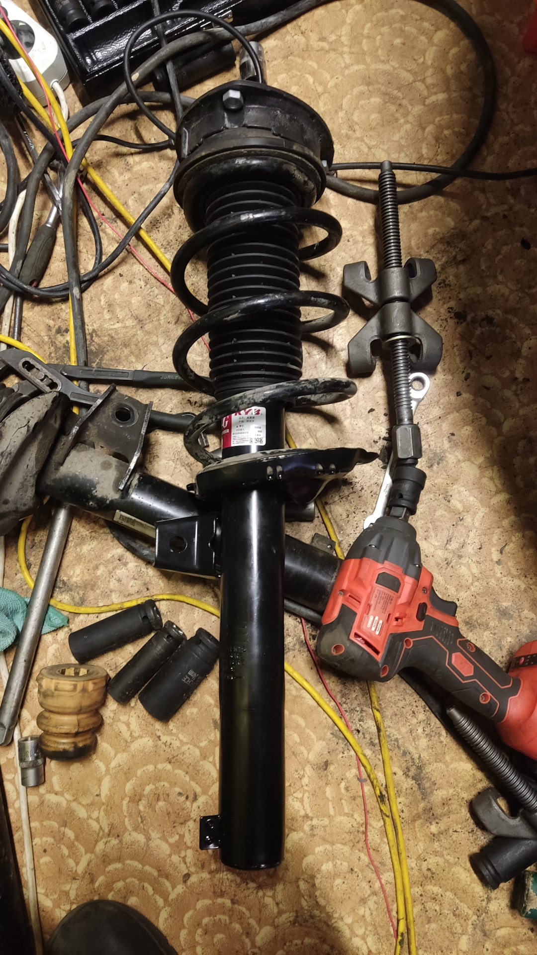

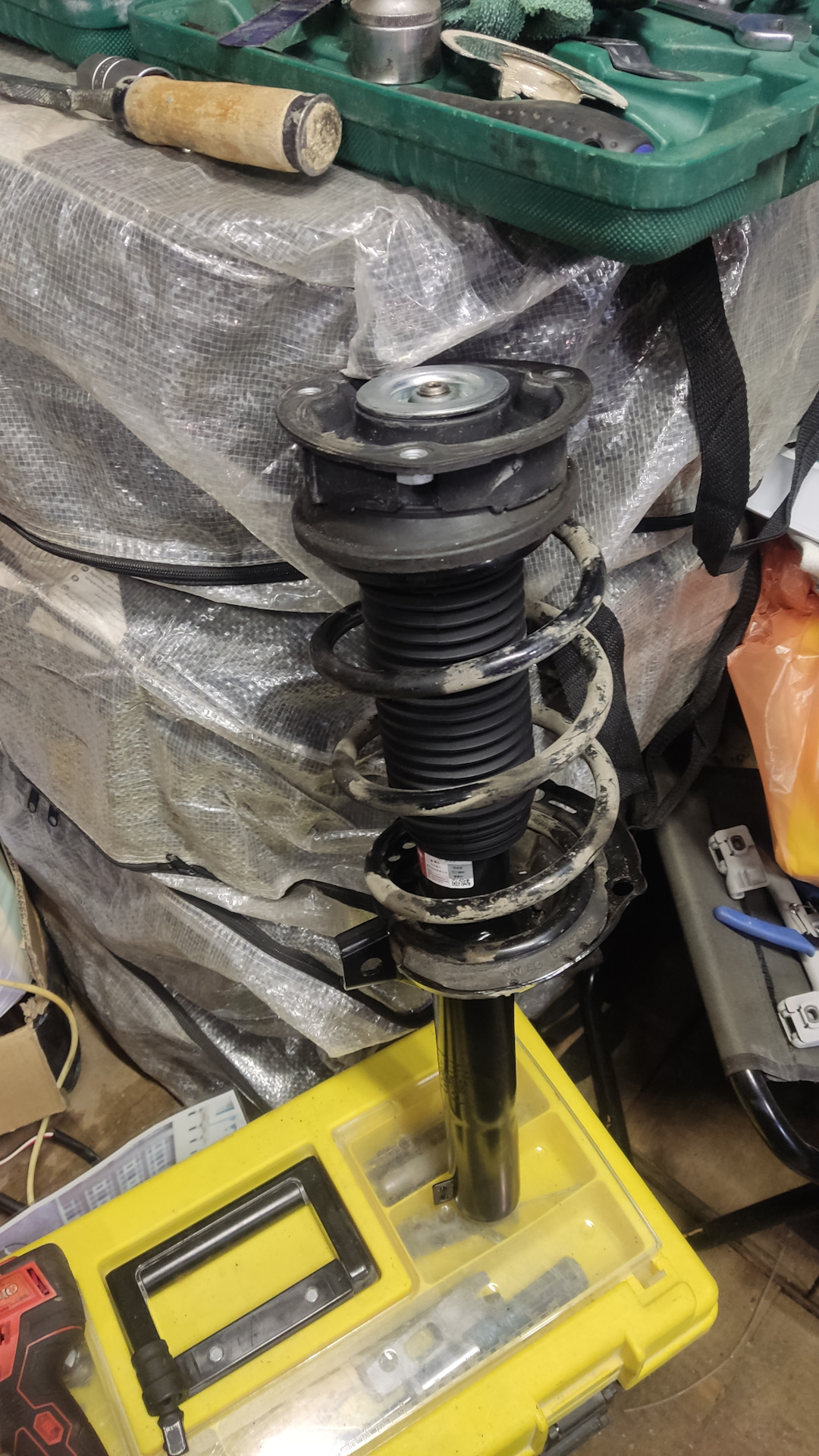

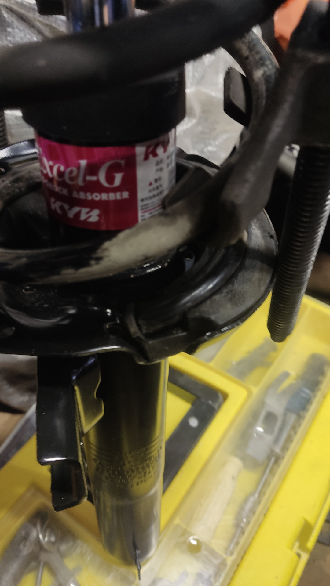

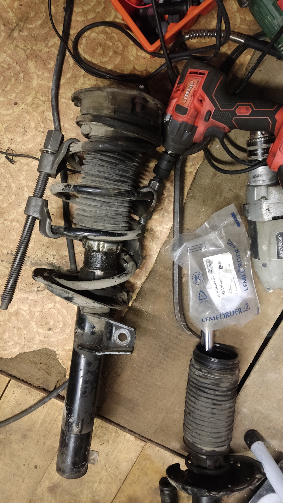

Тут я косякнул. Надо было догадаться, что тоже самое будет и справа, и взять их сразу две, но все хороши задним умом, снял-то я пока только левую стойку. Стянул пружину стяжками и открутил гайку штока. Кстати, удобно, что на стяжках есть разъем под квадрат, можно сразу крутить гайковертом.

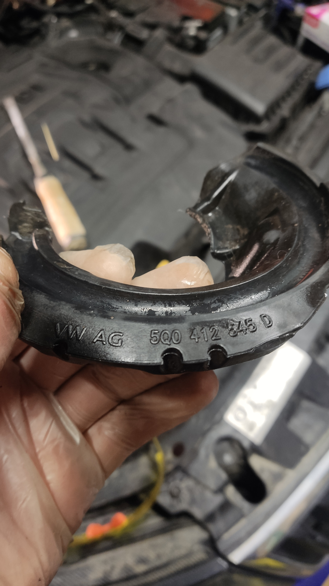

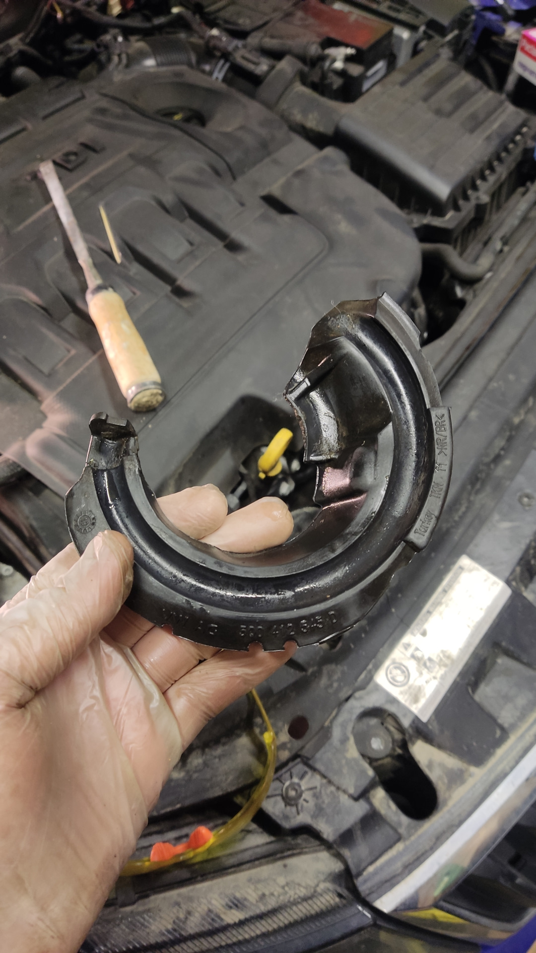

Снял пружину — резиновая подкладка в хорошем состоянии, только грязная. Отмыл, отчистил и снова в бой.

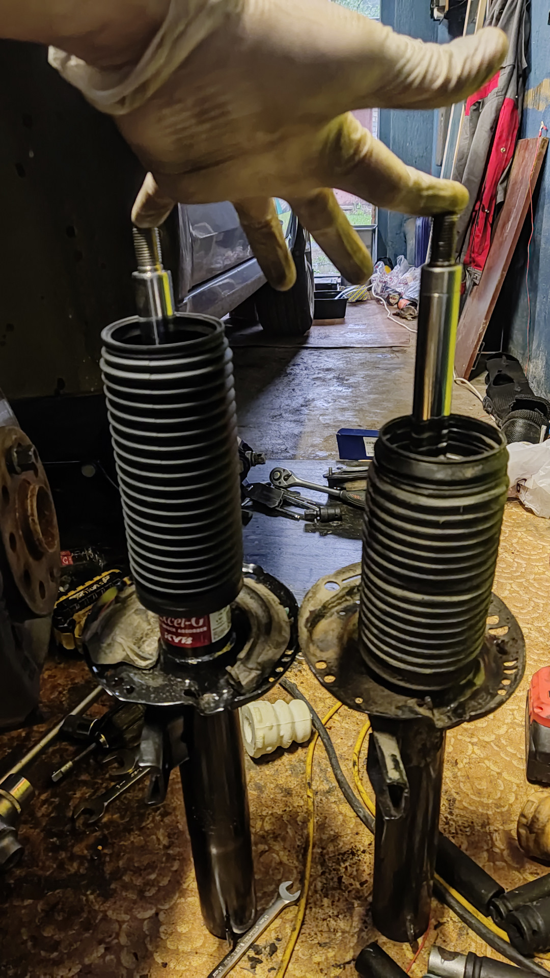

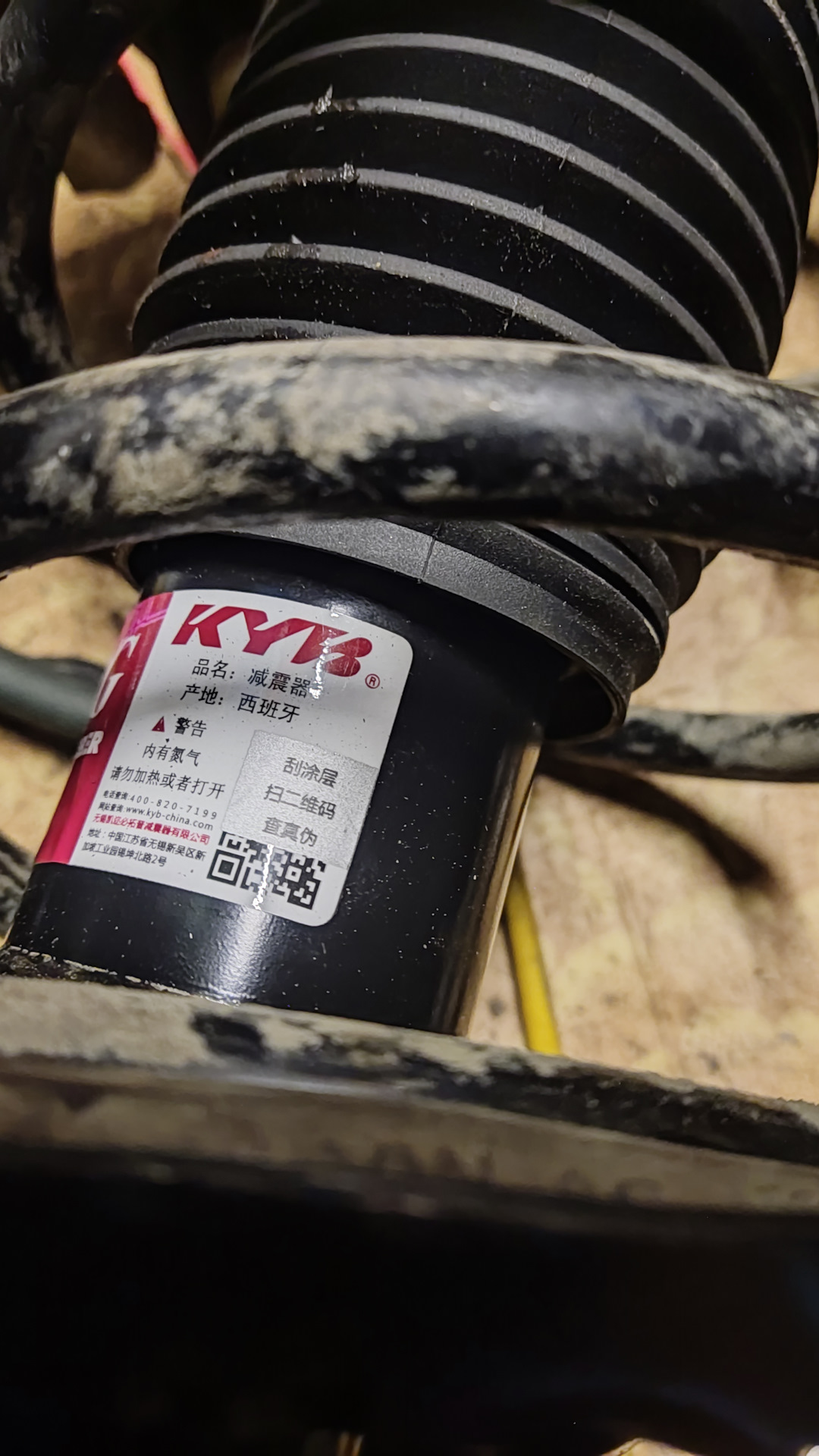

Поставил рядом для сравнения новую и старую стойки — высота одинаковая.

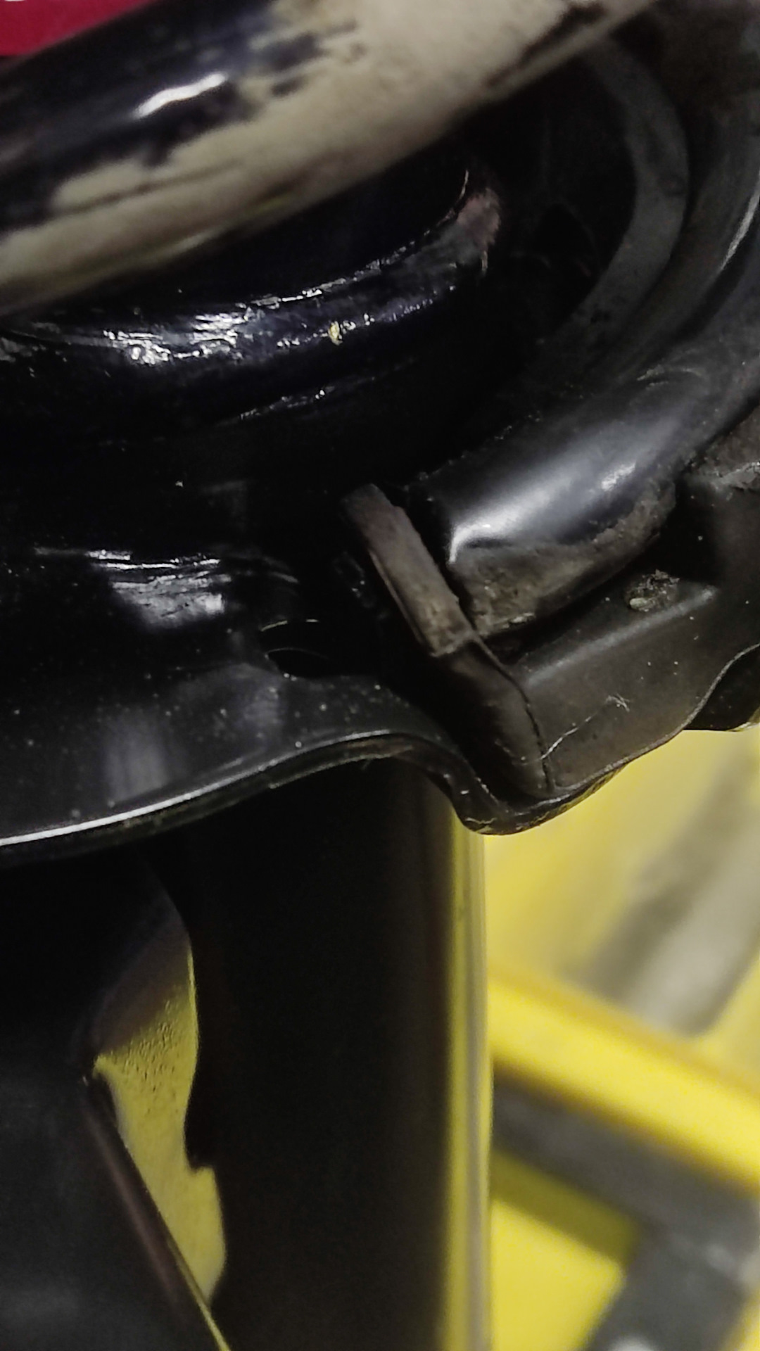

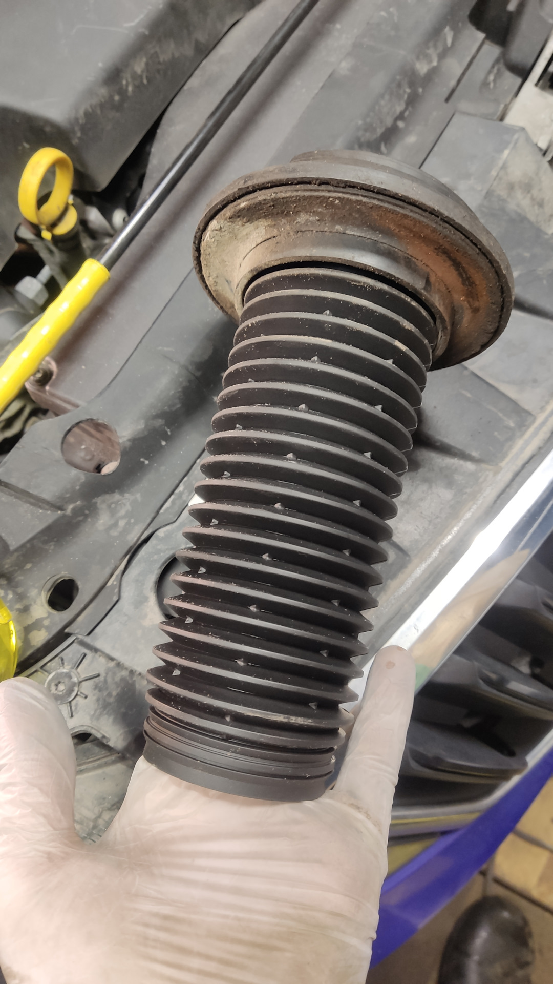

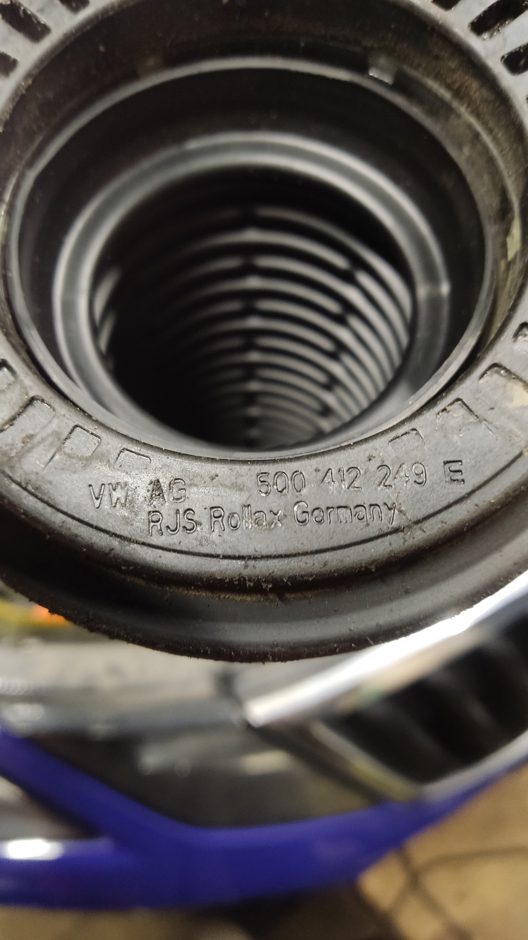

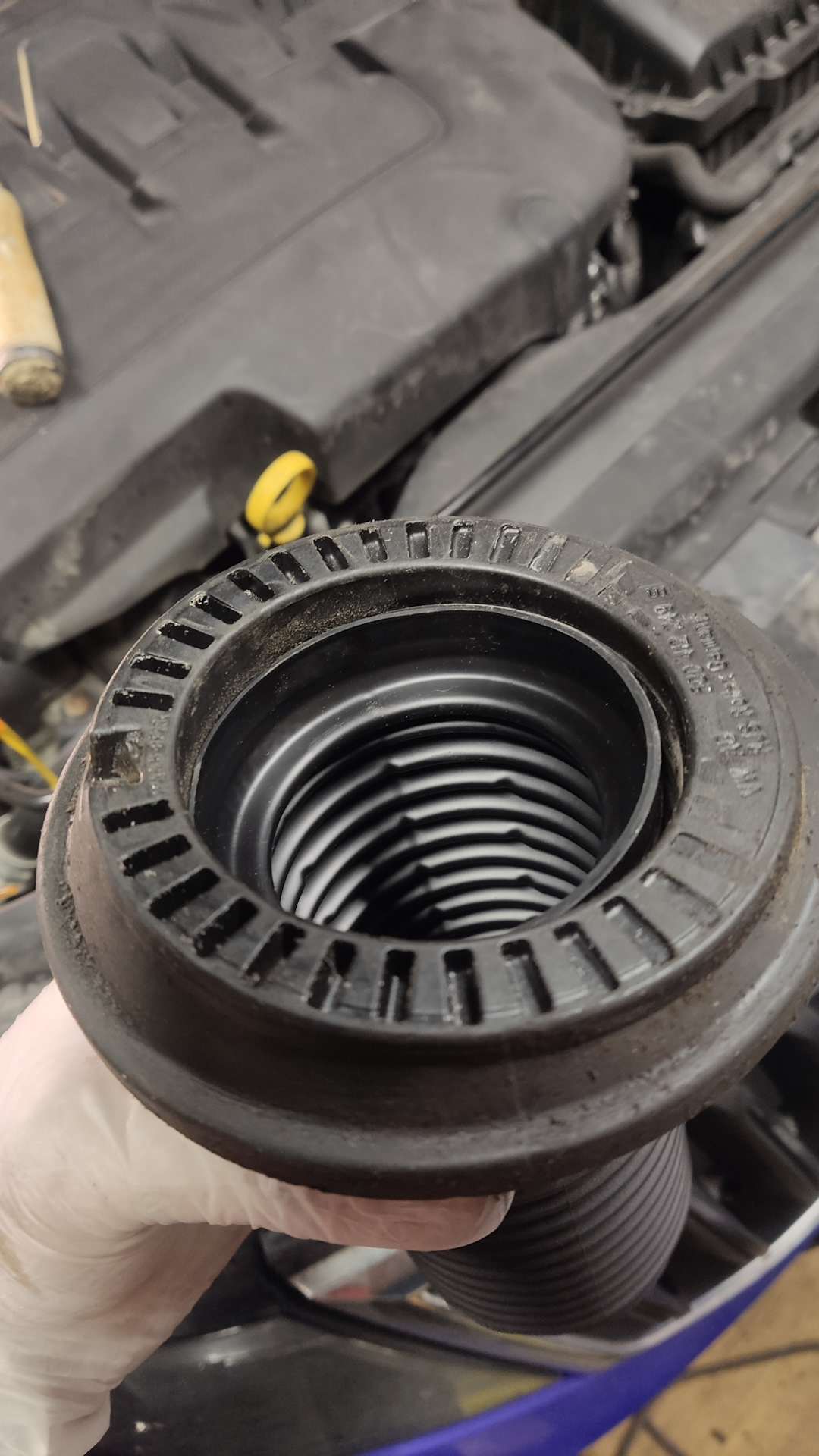

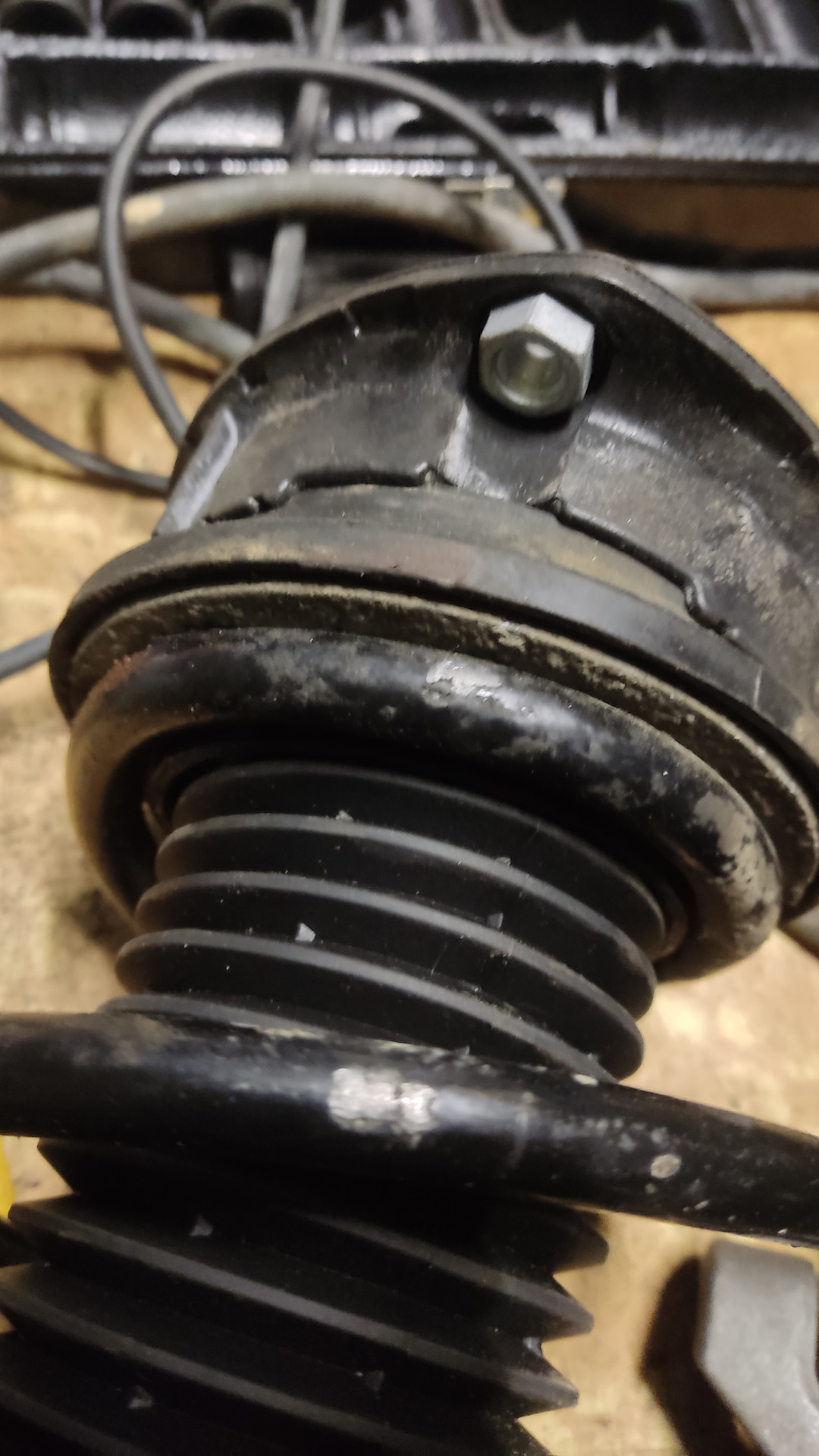

Чтобы собрать обратно — надо разобраться с пыльниками и отбойниками. Сначала не понял, как, а потом как понял)
Пыльник крепится только к подшипнику, внизу просто болтается. Хотя на оригинале, как я понял, пыльник закреплялся на конце амортизатора, только не держался в итоге.
Поставил пружину, на резиновой подкладке есть место для конца витка, на амортизаторе там выступ — надо совместить

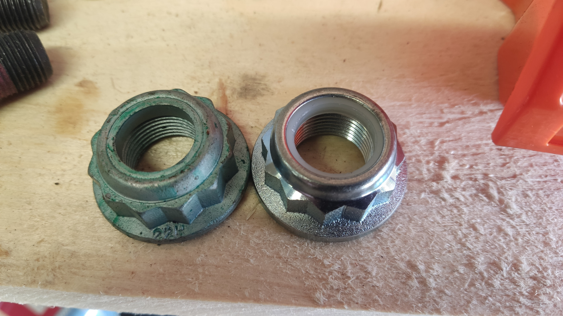

При попытке притянуть шток штатной гайкой, которая шла в комплекте с амортизатором, обнаружилось, что гайка на 19, вместо 21. Такое у меня уже крутить нечем, в 21 головке она болтается.
Кулак, кстати, я подпирал не стульчиком а вторым домкратом. Удобнее регулировать высоту для установки стойки стабилизатора, например.
Собрал, установил, принялся за вторую сторону.

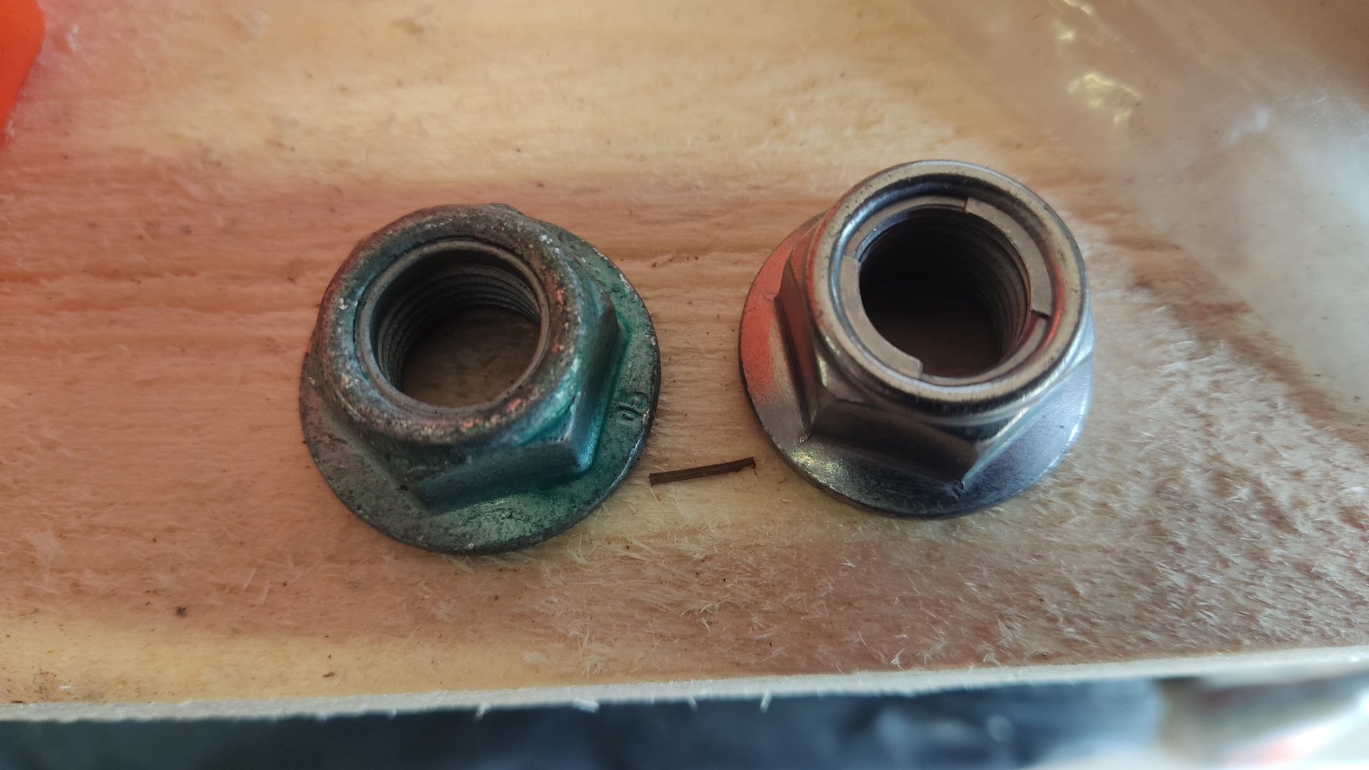

Соответственно, снова всё снимаем, откручиваем болты крепления стойки и снова тот, что к центру машины крутится впустую. Только тут уже нормально болгаркой было не подлезть, пришлось аккуратно держать диск вертикально и стачивать головку по кусочкам. Дело было к вечеру, заказал также где было в наличии — уже на следующий день. Ещё одна опора обошлась в 1099, и взял комплект крепежа еще один — 1080. Утром встал, съездил в Кунцево на авторынок и забрал и то, и другое, поехал обратно.

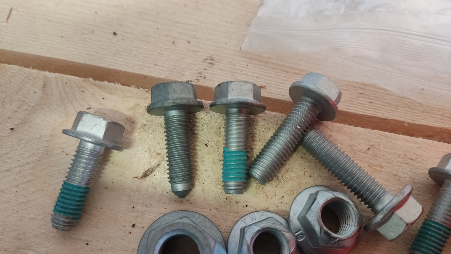

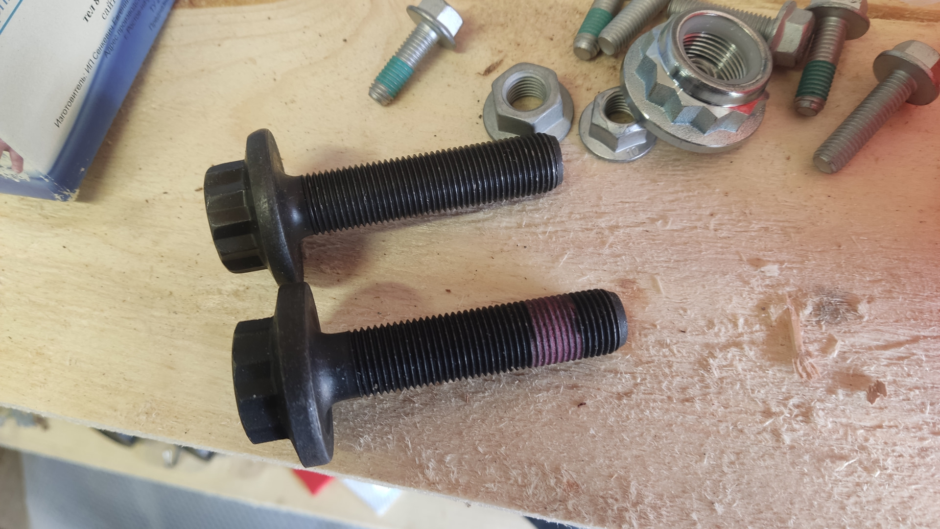

Короче, собрал вторую сторону, залез в пакет с болтами и понял, что таких болтов для крепления опоры к стакану просто нет. Они должны быть с шайбами. В итоге сравнил остальные с болтами и гайками из первого набора. Что скажете?

Ну вот я попробовал — как я ни пытался снять, левой стойке не хватает пять миллиметров, чтобы выйти, я даже становился на тормозной диск в районе ступицы и пытался прыгать на нем — безрезультатно, правая вообще упирается в стабилизатор приводом и ниже не опускается, даже до уровня левой. Я даже пружину пробовал стягивать прямо там, под чашкой и всё-равно ничего не вышло. С удовольствием посмотрел бы, как снимали вы, но только на моей машине. Я не знаю, почему у вас, на ваших машинах всё получается, а у меня — нет. Поэтому и ответственно заявляю, что на моей машине стойки без снятия кулаков не снимаются.
Ну тогда и писали бы в тексте: Ответственно заявляю, что на моей машине, именно у меня, снять стойку без снятия поворотного кулака не получилось. Я вообще впервые от Вас услышал, что нужно кулак демонтировать🤷🏻♂️ Если ко мне в сервис заедут подобные экземпляры, с подобными работами, то я постараюсь задокументировать! Повторю, я отстегивал только шаровую, отсоединял привод от ступицы, расклинивал обойму на кулаке, всё. Видимо мастерство и опыт😁 Ааа, точно, тягу рулевую ещё скидывал!
Подождите, так я тоже самое делал, и в посте автора методики, на который дал ссылку, тоже самое происходит — три гайки шаровой открутить, снять с шлицов привода и расклинить обойму спец-болтом — это и есть снятие кулака. В том и дело, что в комментариях сказали, что вот это всё — лишние телодвижения, и без этого стойка спокойно вылезает из обоймы. У меня не получилось ни с одной стороны.
Вот человек вытащил стойку! Кулак висит на шаровой! Я не понял, почему у Вас вызвало негодование по поводу снятия кулака! Ну сняли, да и ладно, может быть Вам так проще🤷🏻♂️
А как он привод вытащил, если шаровую не откручивал?
Предполагаю, что шаровую он все таки откручивал от рычага, вытащил привод из шлицов, потом соединил опять шаровую с рычагом, что бы кулак не болтался😉
Ну тогда в чем разница с моими действиями?
