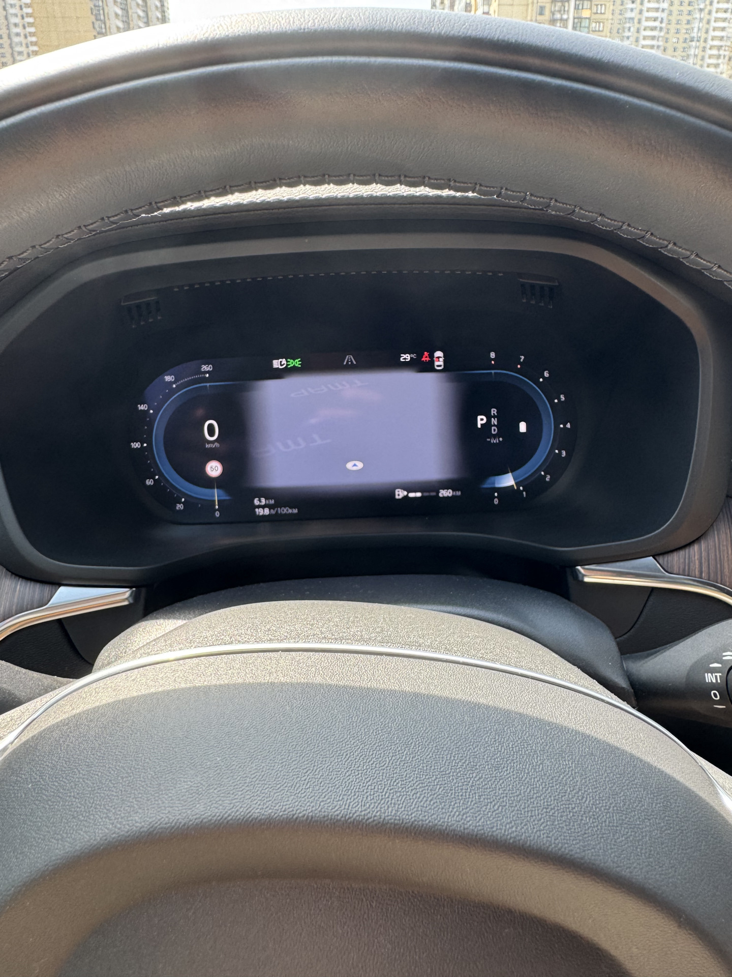

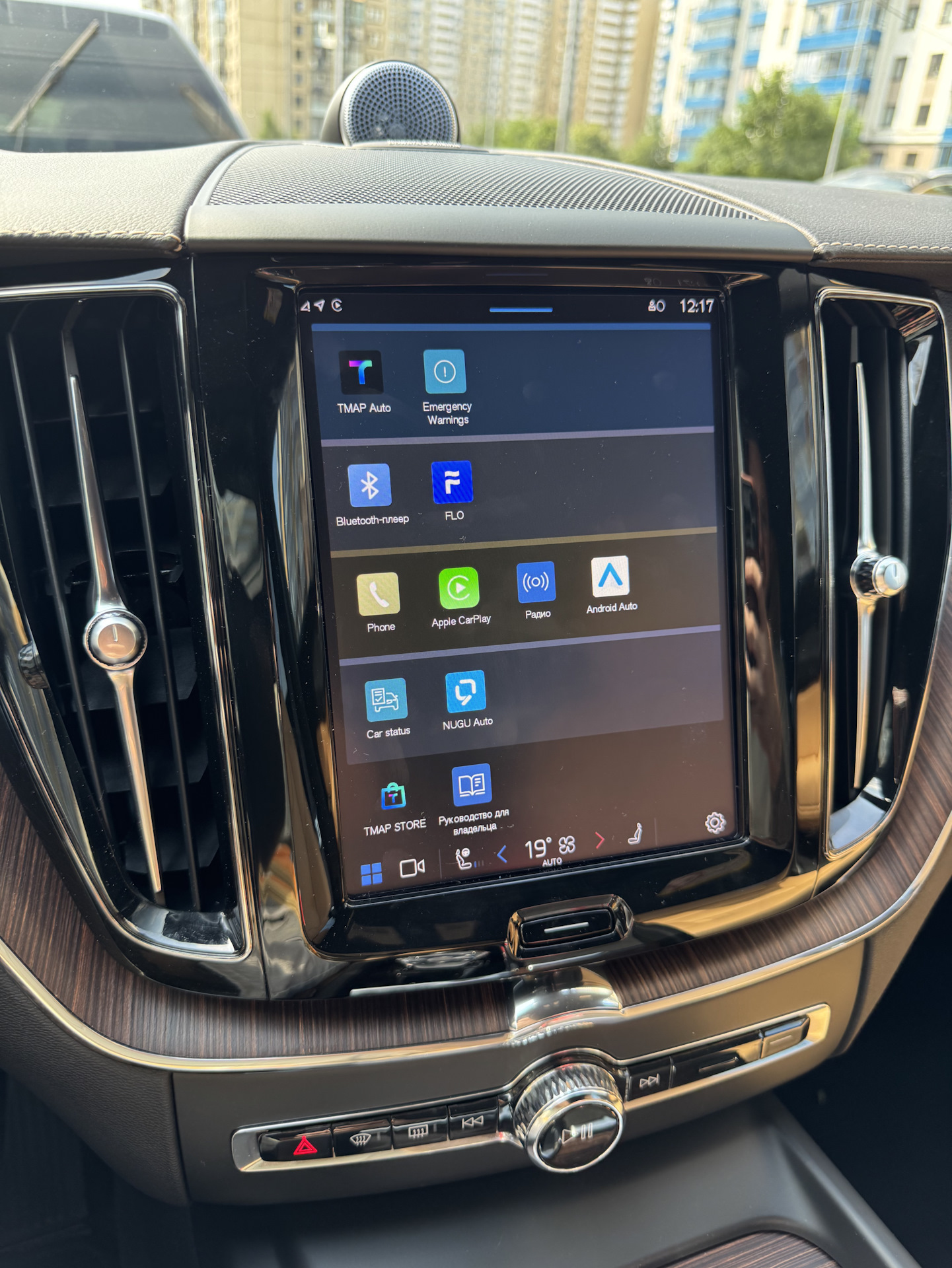

Добрый день! Подскажите, кто сталкивался? Volvo xc60 22 года из Кореи, есть приложение Tmap которое не работает в РФ, и оно выводится на приборную панель. Но видел, что у некоторых выводится 2гис в carplay.
Кто знает, как это можно настроить? А то ездить с черной дырой не прикольно🫠
Версия прошивки 3.6.4.
Tmap не удаляется, ничего не сделать, машина русифицирована

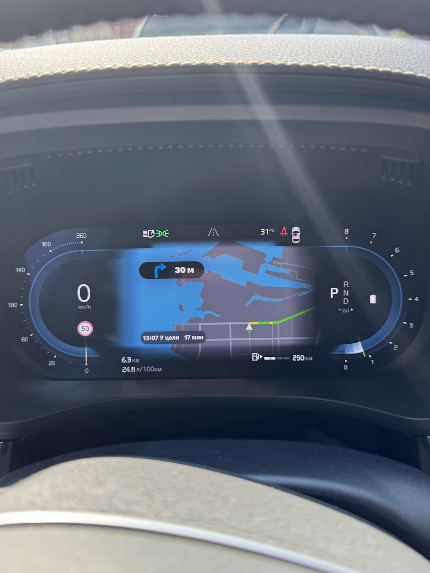

Добрый! Не включая навигацию на приборке постройте маршрут на главном экране, а потом нажимайте кнопку включения навигации на приборке
Спасибо большое! Получилось! Работает только с 2 ГИС, ура!
