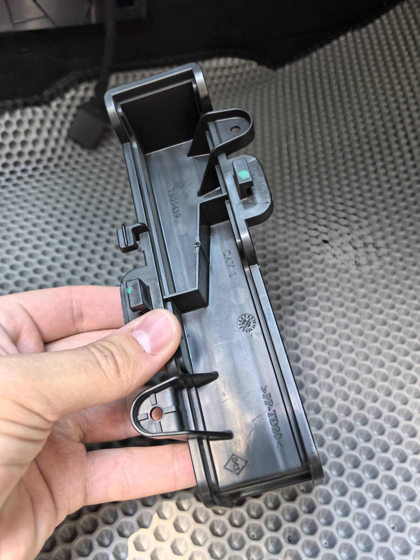

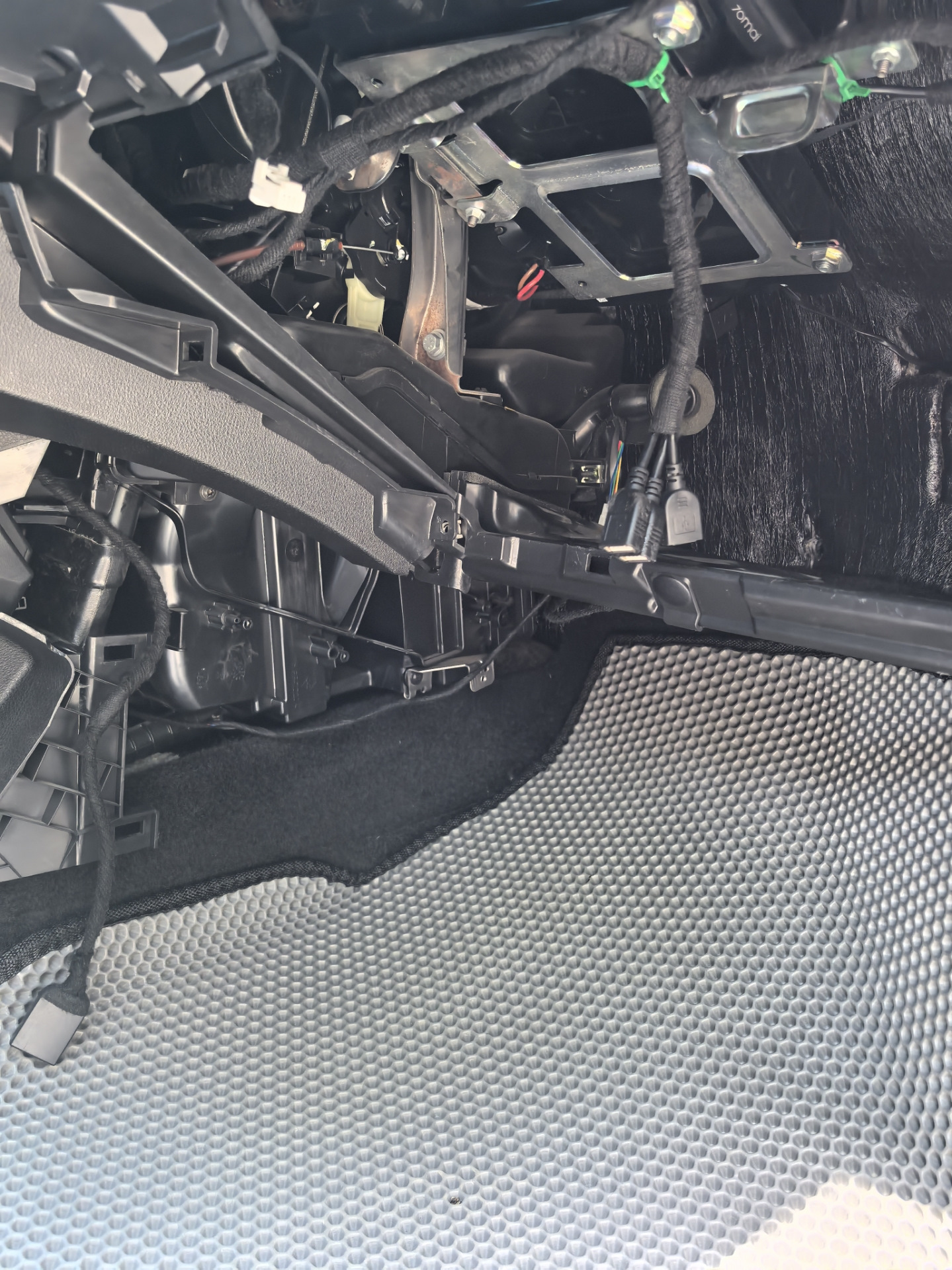

Далее собрал все и полез салонный фильтр менять процесс не сложный, в интернете кучу видео как это делается, единственное мусор там был готовьте пылесос сразу

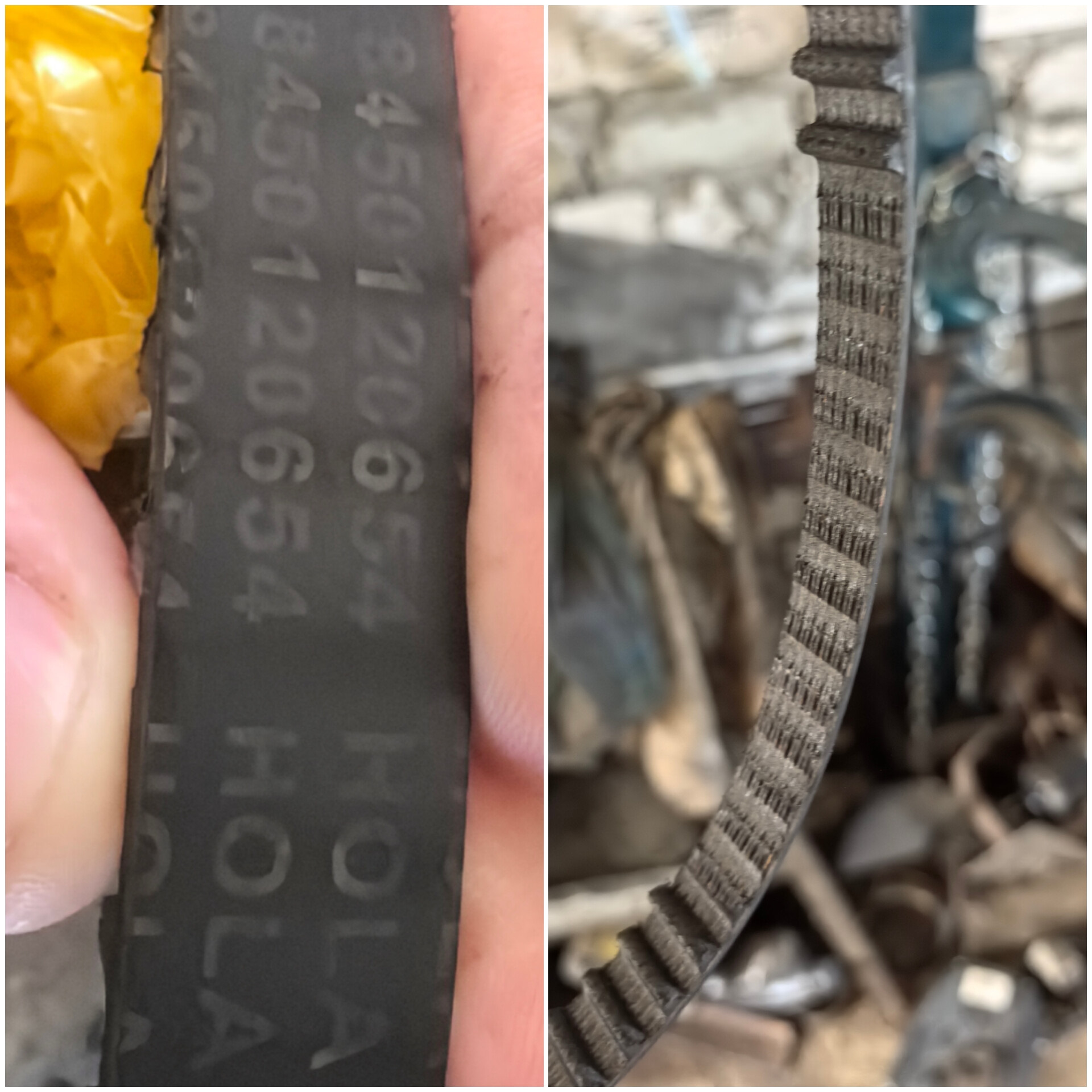

— С утра запустив машину услышал не приятные звуки, автомобиль шумел громче чем обычно, звук был от одного из роликов со стороны ремня, обороты немного плавали. (До этого мне не раз говорили, что не здорово двигатель работает слишком шумит сильно, так же было замечание за шум ролика от соседа, я конечно не забил и уже тогда решил присматриваться к ремню ГРМ и Ролику)
— Доехав до работы 15км ничего криминального не случилось, спокойно отработав день выйдя и запустив машину (на холодный двигатель) услышал еще четче звуки, похожие на работу трактора что-ли, при этом всем никакого свиста небыло, просто гул или вой небольшой с полязгиванием, как будто в ролике подшипники разваливаются.
— Приехал по делам еще 10км все ок. Но это были крайнии 10км пути до поломки.
— Уже когда вышел и сел в машину, попытавшись запустить ее начало трясти и она не сразу схватила, со второго раза получилось ее запустить, но работа была ужасной, по звуку будто работало 2 клапана, звук как у умирающего трактора, обороты не расли с нажатием газа. Ну долго не мучав автомобиль сразу заглушил и решил договариваться с мастером — по итогу авто больше не запустилось.
— Далее все как всегда (хорошо сто механика) тросс, крюк и потащили в горку до мастера 13км 😅

— а еще обнаружили по свечам пробой, когда чуть стемнело. Далее решили по домам, а на следующий день разбор и осмотр ремня ГРМ т.к. предположений больше не осталось, стартер крутит все работает кроме форсунок и авто не запускается. Машину оставил в гараже у мастера.
РЕМОНТ С ПРОМЕЖУТОЧНЫМ ОБСЛУЖИВАНИЕМ
16.07.25
Звонок 🔔 с смехом и радостным голосом "Я нашел причину" — Ремень грм зубцов 10-15 просто нет, ремень целый и скидывает фото.

И вуаля, после замены всего вышеперечисленного долгожданный запуск
✔️ и да все запустилось и работает на ура 👏 стало намного тише.

Так и не понял, почему если были подозрения на ГРМ, то не начали диагностику с него, а сначала разобрали пол машины.
Потому что стартер крутил, свечи искру давали, насос качал, бензин был — мастер сказал что такое первый раз видит, что форсунки при этом топливо не брызгали, колодца сухие были хотя насос как ненормальный качал, решил методом исключения)
Да и ремень что бы снять нужно пол машины разобрать)) так что решили с легкого начать методом исключения — кстати еще поняли что топливная система сделана в Весте по особенному, магистраль обратки по сути своей спрятана и пока бак не снимешь до обратного клапана не добраться хотя как в "нормальных" авто типа вага, там где основная система подачи там и обратка с стрелками)

Да и ремень не порвало, он остался цел просто слизано см 7-10 зубьев
