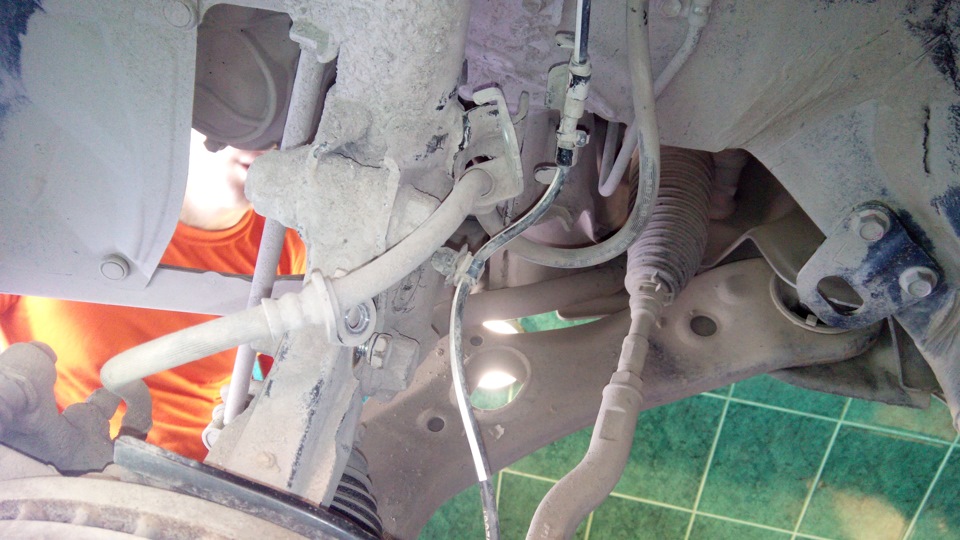

Снизу ослабляем тормозной и abs шланги.

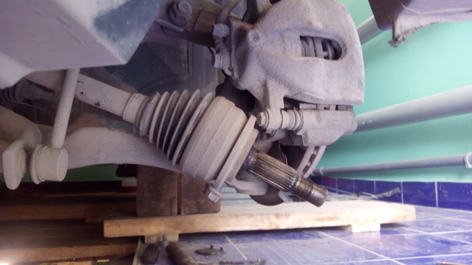

Снимаем шаровые
и вытаскиваем приводные валы из ступиц.

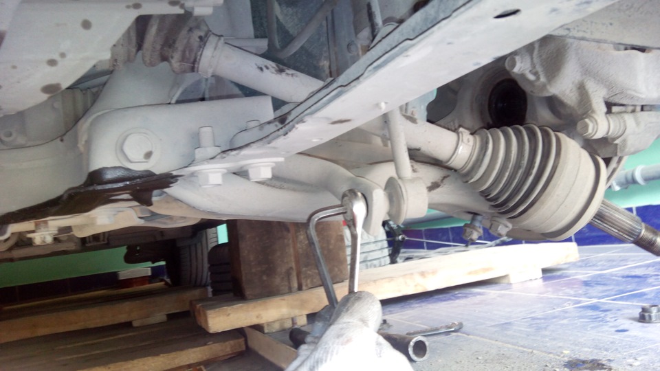

Снимаем пластиковую защиту в арке, откручиваем нижнюю часть стойки стабилизатора
и снимаем лонжерончик
Это все необходимо, чтобы коробке ничего не мешало выйти в левую сторону.

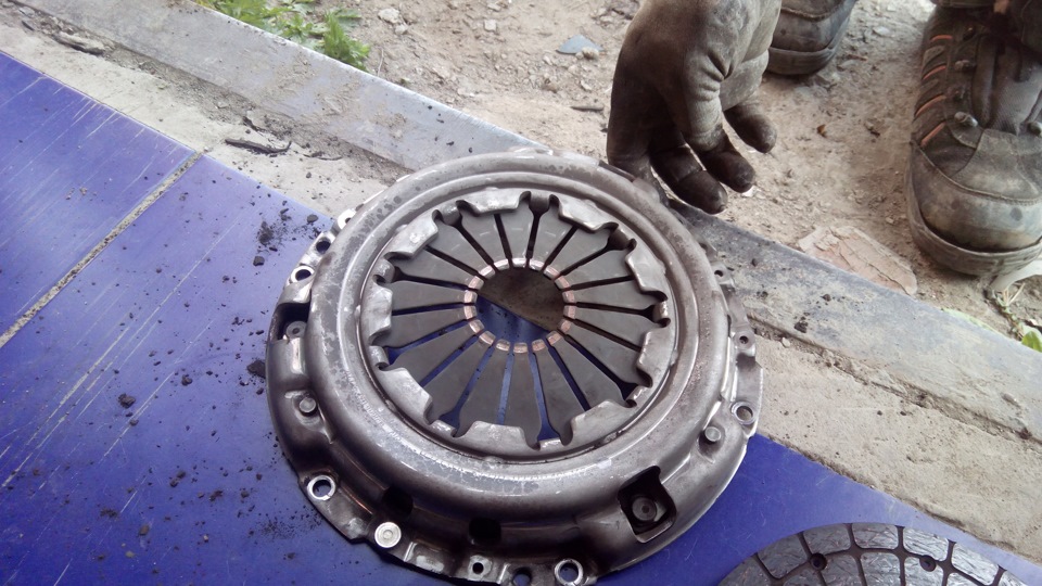

Убираем ее в сторону и снимаем корзину. Все довольно просто.
Выжимной подшипник грязный, но абсолютно живой, работает тихо, люфтов нет. Его почистить. Кроме Toyota и Valeo на нем маркировки никакой нет, значит он одинаковый на всех версиях.

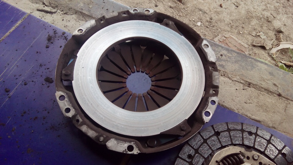

На диске и корзине износа практически нет! На корзине небольшой износ на лепестках, на рабочей поверхности диска износ процентов 15, не более. На рабочих поверхностях корзины и маховика заводская насечка от токарного станка видна четко, практически без износа.
Ну что же, теперь есть и номера корзины (31210-02210) и диска (31250-02160-A), и диаметр диска — 212 мм (машина выпуска 09.2008).
