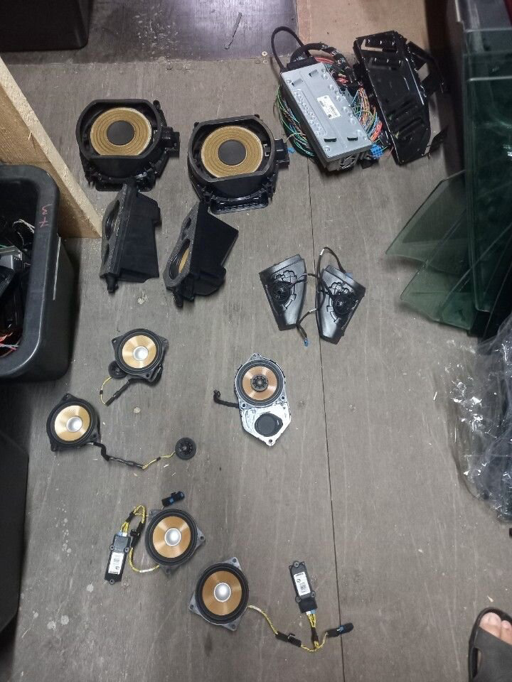

Заказан комплект инди от е70, буду внедрять, благо после л7 это совсем не сложно.
После установки дополню бж.
Всем добра;)

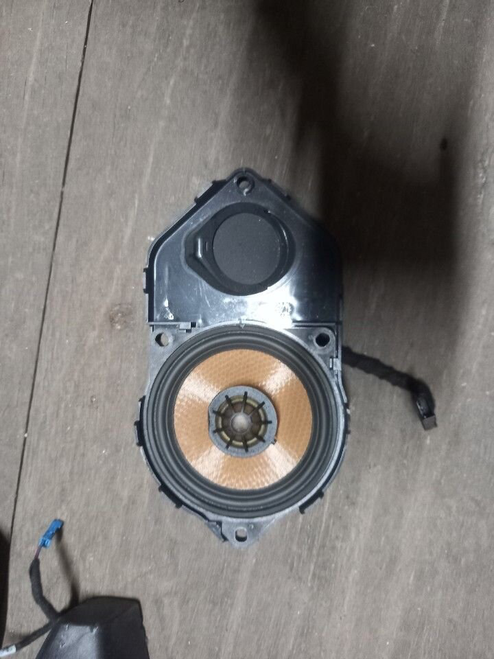

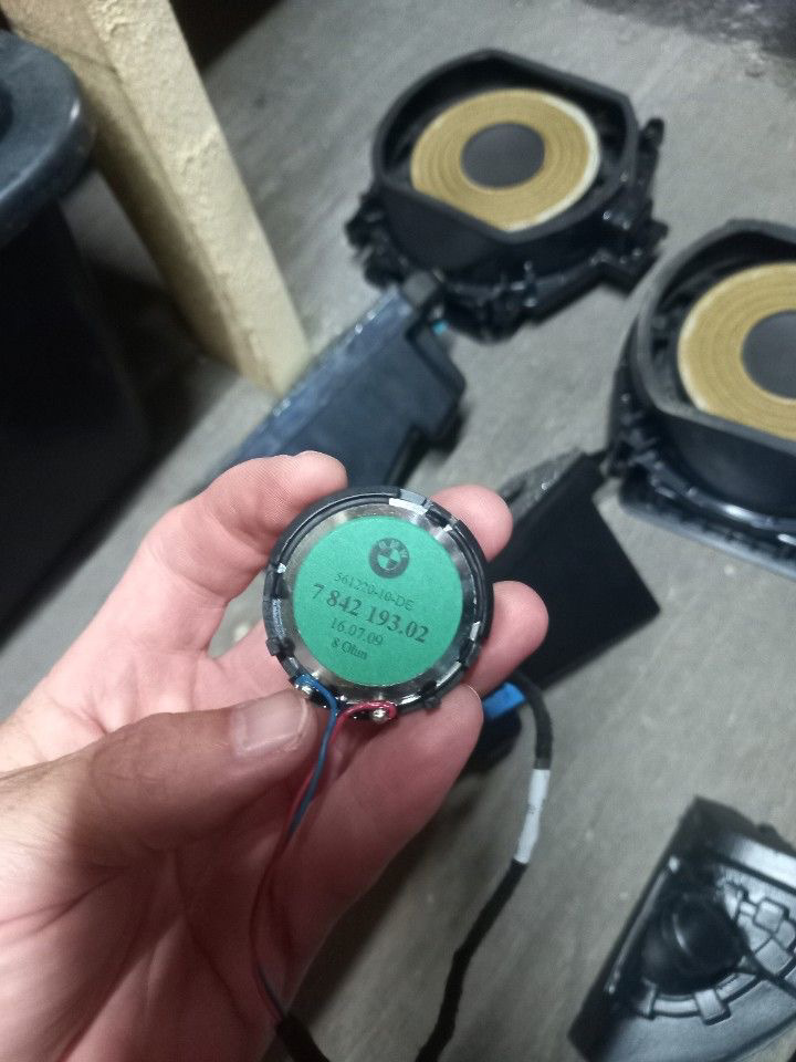

Запчасти на фото: 7842193
Запчасти на фото: 65127845166, 1103Q1

Думал под е60 кодить, а у тебя как?
Родной, Е60, кодировал.
Басс есть на низком уровне громкости?

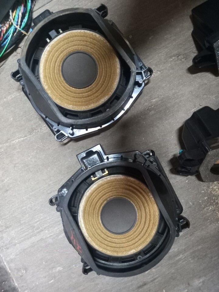

У меня же Бенг, бас есть, на родных индивидуал был так себе.
На динамиках от Е65, дорест бас такой, что пыль из-под машины вылетает,
Так и понятно почему :
Индивидуал динамики идут 8 ом Е65 -4 ом и имеют Фазоинвертор.
И динамики Бенг имеют Фазоинвертор и они качают в салон больше давление,

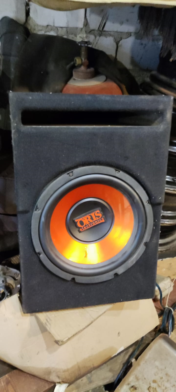

Я хотел настоящий сабвуфер, временный пихнуть — возить, Но, что-то уже третий год пихаю)

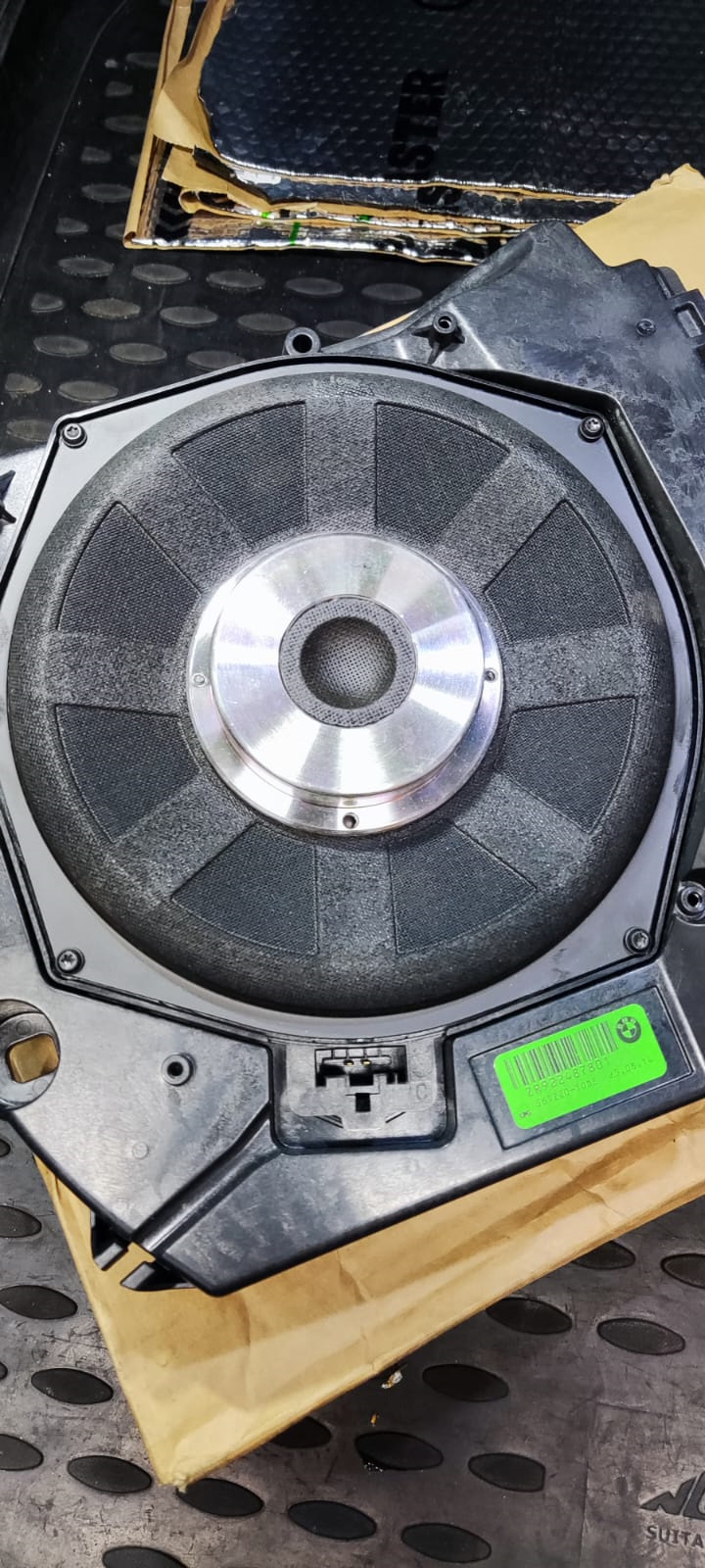

На Л7 вопросов к басу вообще не было
Так я же сразу написал, что динамики мидбасс на индивидуал так себе и их нужно по-хорошему менять
Опишу мое восприятие :
Если Л7 играл через CIC, бас хороший, если еще динамики от Е65 до рест, там вообще бомба.
Через CCC и на родных динамиках похуже.
Ну и с прибавлением громкости выше 50% бас вообще на Л7 пропадает.
А в основном, когда ездишь, , особенно на дальняк звук особо не прибавляешь, Так, что в принципе на средний и малой громкости бас на Л7 хороший

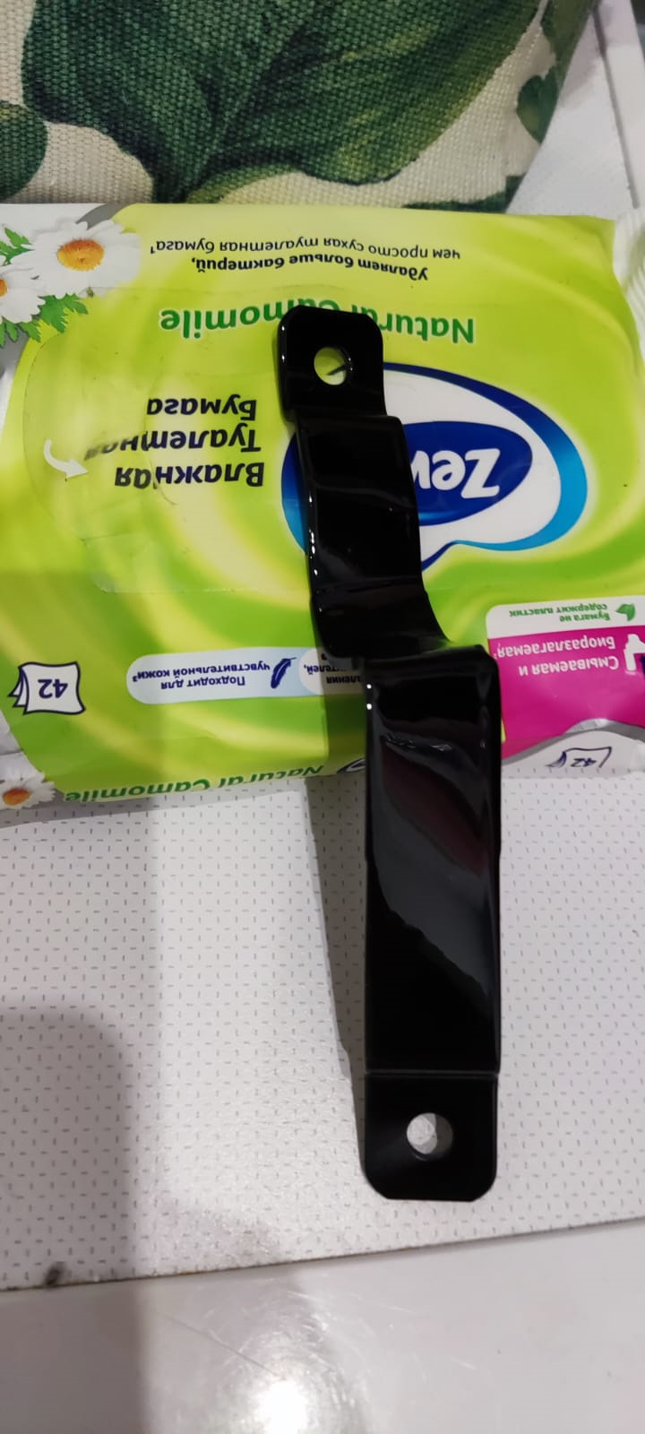

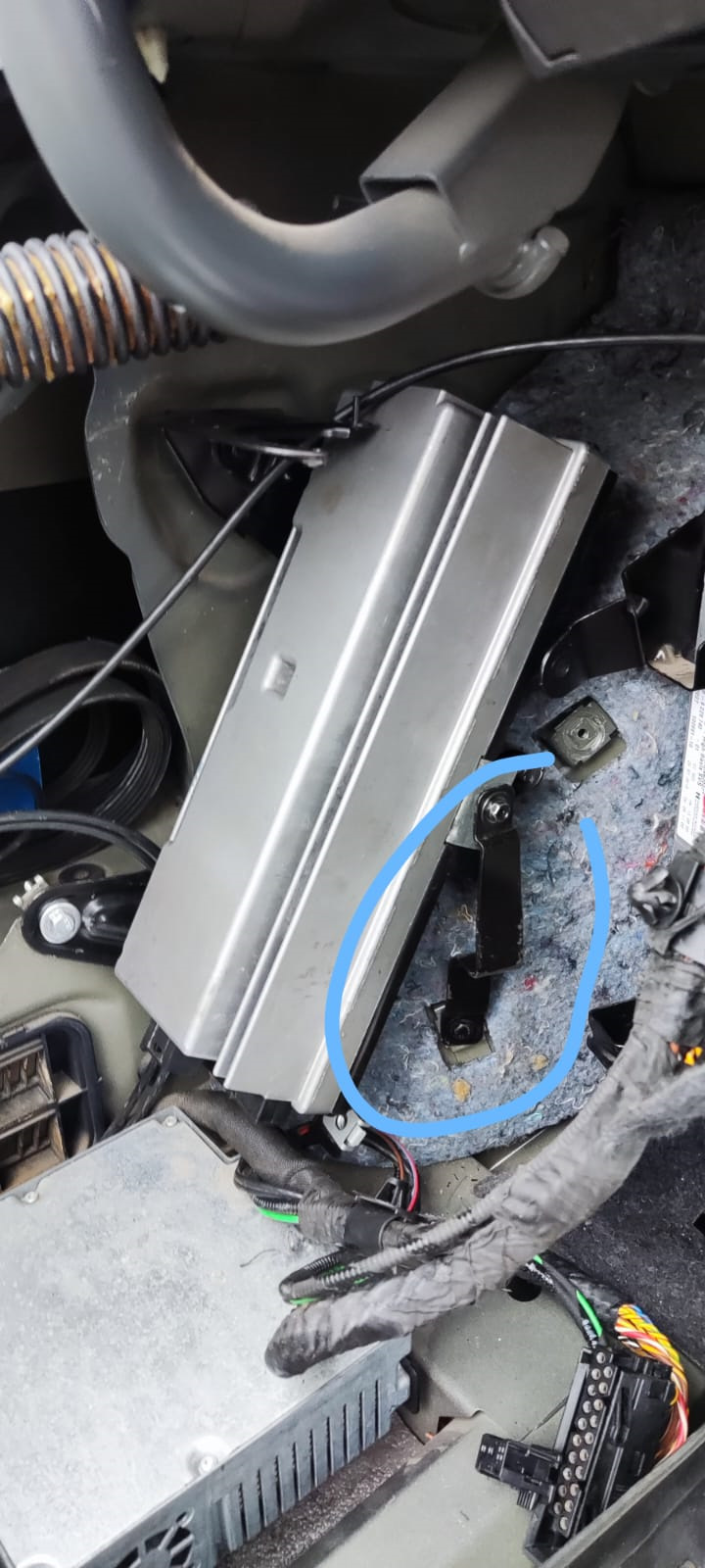

Я вот такую пластину гнул, покрасил
Точно помню, что две пластины делал
Пару креплений там нужно доделать придумать

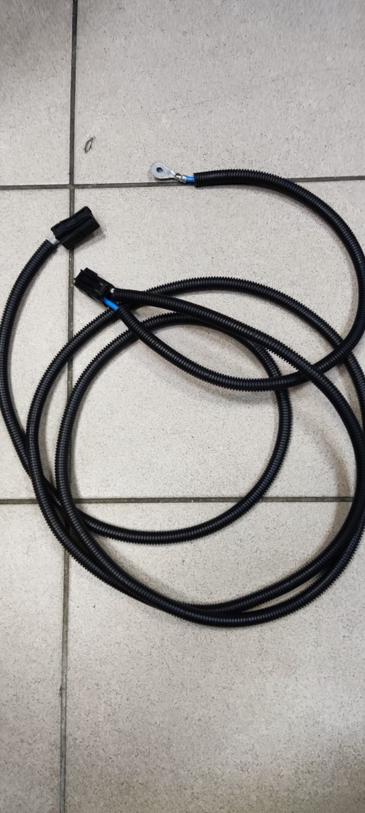

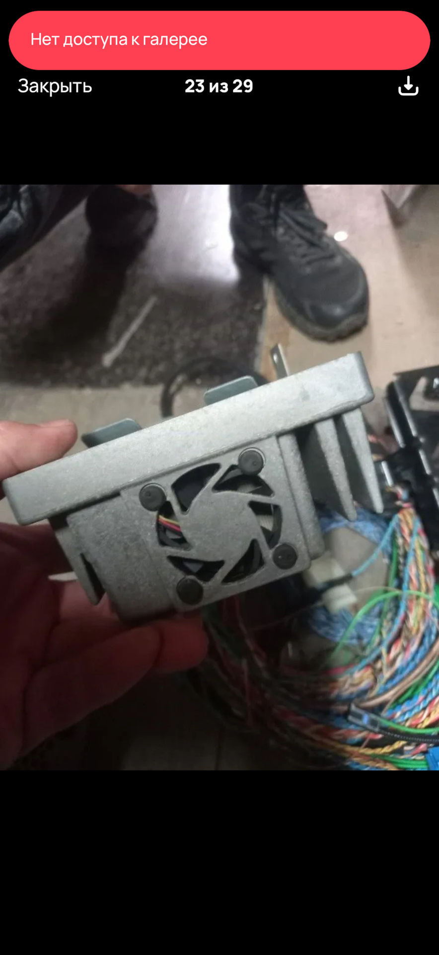

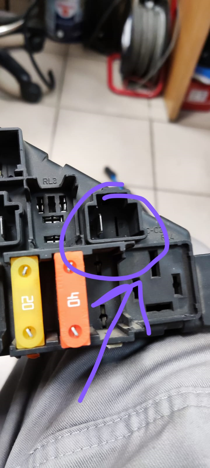

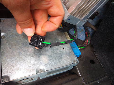

Вот так выглядит мой дополнительный кабель питания
Кабель питании есть, блок этот найти надо. Спасибо за информацию
А может у тебя уже есть, под прицеп.
Я заглядывал у кого-то они есть.
Разъём -фишку под них было проблематично найти
Наверняка эта фишка пересекается где то или в каких то авто?
vosxod-V
Надо посмотреть, в стоке бич комплектация была ))
Главное не экономить в питании, а тянуть дополнительный провод питания.
Я себе покупал блок предохранителей с прицепным устройством и от прицепного устройства кинал дополнительное питание, там предохранитель на 40 А
Посещают конечно мысли кинуть кабель без этого блока но через 40 пред, но колхоз…

Так ещё у индивидуал динамики Мидбас так себе и лучше их заменить на динамики от системы Bang & Olufsen, а это ещë наверное 40-70тыс за б/у
Я 4-5 лет назад за новые отдавал 35

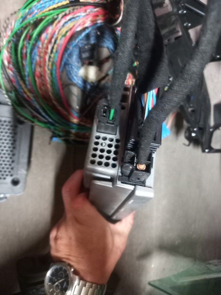

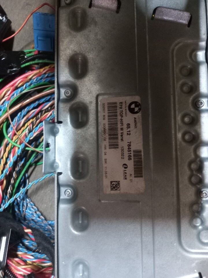

Так к тому же большинство людей просто меняют Л7 (400 вт) на индивидуал, в которым 800 и ставят просто перемычку и думают, что им хватит питания, там по факту питания и на L7 не хватает
Те у вас на трех разъемном усилке только отдельно разьем на питание или в основной колодке так же плюс с минусом запитан?

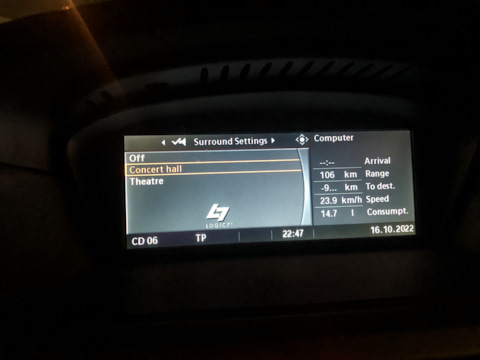

И касаемо баса, стоит инди е70 ус рест в е60 Рест сис +комбокс с басами от бэнга и к басу есть вопросы, он вроде есть, а вроде и нет, на средней громкости его почти нет, но если выкручивать на максимум, то получается эффект «залипания динамиков» типо клиппинга, причем на е60 инди усе такого не было эффекта, сталкивались с такими чудесами ?
