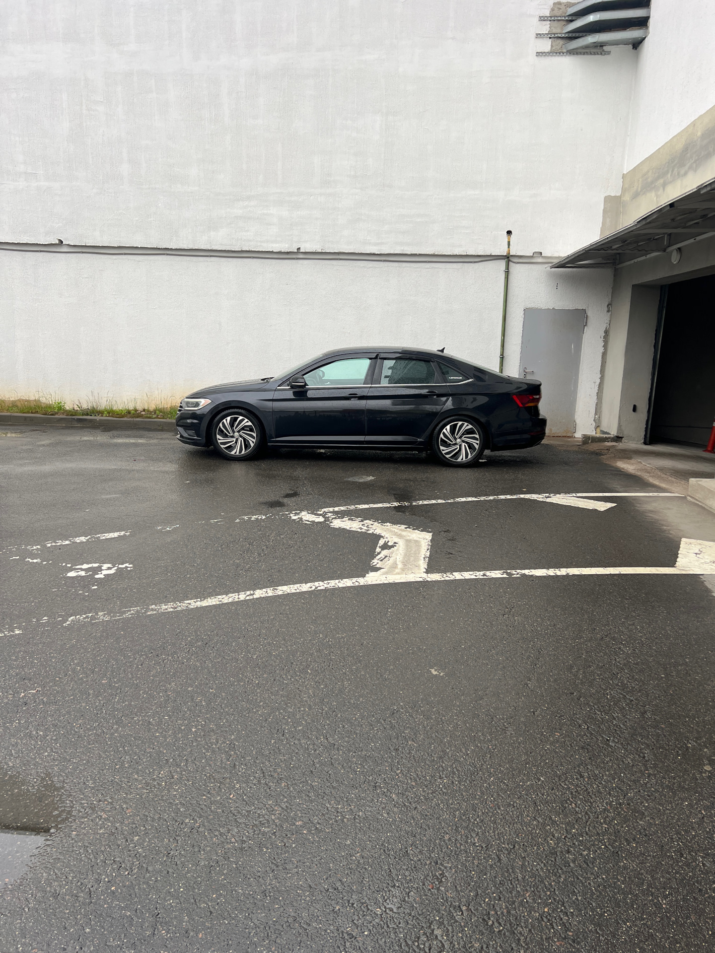

Друзья, всем привет. Сегодня хотел бы поделиться с вами ну совсем не однозначным «улучшением». Как вы уже наверное догадались, речь пойдет про пружины EIBACH E10790100322 Pro kit с занижением.
Несколько лет назад мне довелось познакомиться с продукцией этого бренда, ставил их на СС. После установки, единственное о чем я пожалел, так это то, что не сразу их поставил. На СС они показали себя просто идеально. Нереально крутая рулежка, хорошая энергоемкость подвески, идеальный внешний вид, на 19х дисках машина классно легла и сохранила возможность адекватно передвигаться по нашим дорогам. Собственно с таким вот бэкграундом я и купил новый комплект на Jett’y Пружины брал у нашего одноклубника, по адекватной цене из Европы.
В комплекте поставки 4 пружины плюс два отбойника на заднюю ось. Процесс установки описывать не буду, делал не сам, поэтому давайте сразу к результатам.
Результаты есть и отнюдь не такие радужные, как были на СС
Начнем с положительных: после установки конечно же преобразился внешний вид, машина стала очень гармоничной, ушла задранность задней части.
Машина наконец-то начала рулиться, по трассе держит дорогу как вкопанная, особенно после 150, на сток пружинах в затяжных поворотах машина вела себя на грани прогнозирования ну и на этом все.
Отрицательный эффект. Перед сел слишком низко, это приносит некий дискомфорт, машина начинает цеплять большинство лежащих, мелкие неровности могут создать серьезную проблему. Также видна и разница в том, как сидит машина, впереди/сзади.
Раз уж начали про ямки кочки и тд. Энергоемкость конечно не технорессор, но и отнюдь не с сохранением комфорта, за что все так любили pro kit. В общем, если раньше я считал что любой Eibach Pro kit отлично себя покажет на штатных амортизаторах, то сейчас однозначно так не считаю.
у и последний гвоздь вв идею замены пружин был вбит при заезде на подземеный паркинг где ночует машина. Естественно зацепил бампером, после чего и принял решение откатиться на сток.
ля объективности сразу пишу что колеса стоят с параметрами 225/50/17 это на 5мм больше по клиренсу в сравнении с 235/35/19, получается что на 19х машина была еще ниже.
После снятия штатных пружин появились вопросы к правому амортизатору, шток выходит с явным замедлением от нормы, возможно это также повлияло на переднюю посадку в случае с эйбахом да и работой подвески.
авершая свой рассказ хотел бы поинтересоваться, что стоит у вас и как ведет себя машина на трассе. УУ меня сейчас есть огромное желание вернуть управляемость эйбаха но и сильно низко падать также не могу. В общем, нужна адекватная европодвеска. В Евроспорт с авито не особо верю, бытует мнение, что это самые дешманские пружины с гольфа и тд.
Всем спасибо за внимание и до новых встреч.

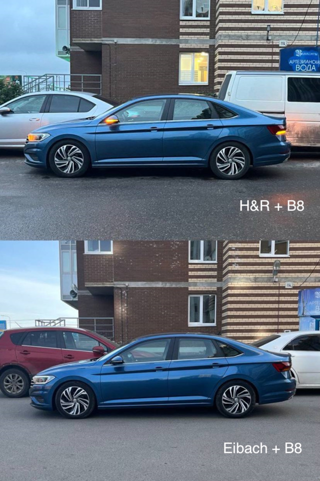

Я тоже начал с ейбах и промахнулся комплектами — взял 03-22. На 04-22 все хорошо должно быть. Но я не знаю точно, тк взял H&R.
Ейбах комплекты отличаются передними пружинами.
E10-79-010-04-22 — нагрузка на переднюю ось — 1070 кг.
E10-79-010-03-22 — нагрузка на переднюю ось — 985 кг.
Нагрузка на заднюю ось в обоих случаях одинакова — 1050 кг.

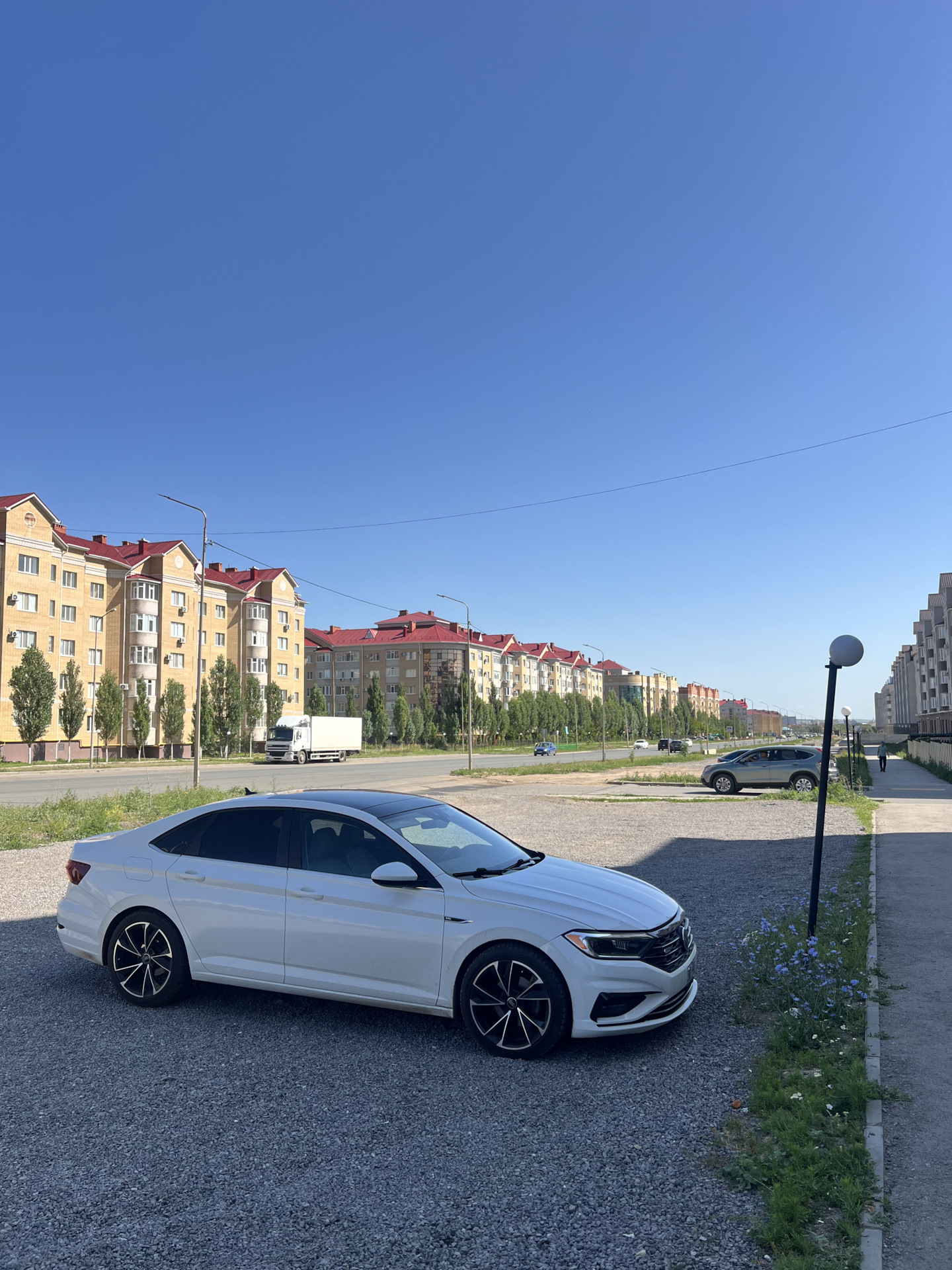

-35 eibach в круг, на трассе на волнах прыгает пока не снизишь скорость до 40км/ч. Хочу сток вернуть ради комфорта 🥹
Может дело в вылете дисков?
Думаешь большой вылет?
Так даже на фото видно, что диски за арками уже

70 тысяч километров на эйбах, но у меня 0422 комплект и бампером я нигде ни разу не зацепил, самая низкая точка получилась — подрамник)
Езжу на стоковом размере 205/55/17
А какие параметры шин у тебя ? Перед явно выше сидит чем у меня. Вот у тебя четкая посадка 👍🏻 как по жесткости?
Ну у меня ж 3 джеты)) Я бы сказал, что моя на 17х с эйбахами работает адекватнее, чем у стока с 16ыми колесами, ну по крайней мере у меня ни разу не было желания снять эйбахи, из косяков пару раз цеплял пластиком на проселочных дорогах и подрамником зацепился об трамвайные пути в Риге, на автобане в Германии исключительно кайфовал, что могу рулить мизинцем на любой скорости
Ну вот на той фотке какие параметры у шин ?
Я ж написал в самой фотке, что сток 205/55/17
А, не заметил. 422 однозначно лучше садятся!
CrEa5eD
Можно тебя еще попросить измерить расстояние от низа бампера до земли, прям по центру интересен клиренс если можно так сказать
Так я ж говорю, бампер не самая нижняя точка получается, но если не забуду, то померяю

Подозреваю что была неправильно подобрана развесовка по осям. Я сам довольно долго рассчитывал и выбирал подходящий конкретно мне номер комплекта и у меня всё село чётко и ровно.
Ставил 322, они по описанию идут на шкоду а7, у нас по артикулу вроде 422, но сами подвески идентичны и у эйбаха есть такой прикол как одинаковые пружины под разными номерами продавать, типо под разные модели. Хотя на деле нет, это тупо маркетинг
Дело в том, что у эйбахов всегда жопа выше сидит и чтобы подобрать ровнее, надо брать с нагрузкой ниже зад.
Вам надо было брать комплект вот с такой развовкой. У всех кто его ставил на 1.4, проблем нет:
E10790100422 1075/1050 перед/зад
А у вас
E10790100322 985/1050 перед/зад
Знаете какая у вашего авто развесовка по осям?
Он и идет по применимости. Но это ведь решит только проблему визуаьно ? Или вы думаете что там и передние пружины другие ?
Если вас устраивает высота задних пружин, нужно докупить передние пружины и махнуть их, машина станет ровнее, а перед выше.
Подвески идентичны, а жопа у октахи тяжелее. Плюс по 322 перед слабее зада на 100 кг в соотношении по осям, в отличие от 422. Вот и получилась по итогу шляпа.
