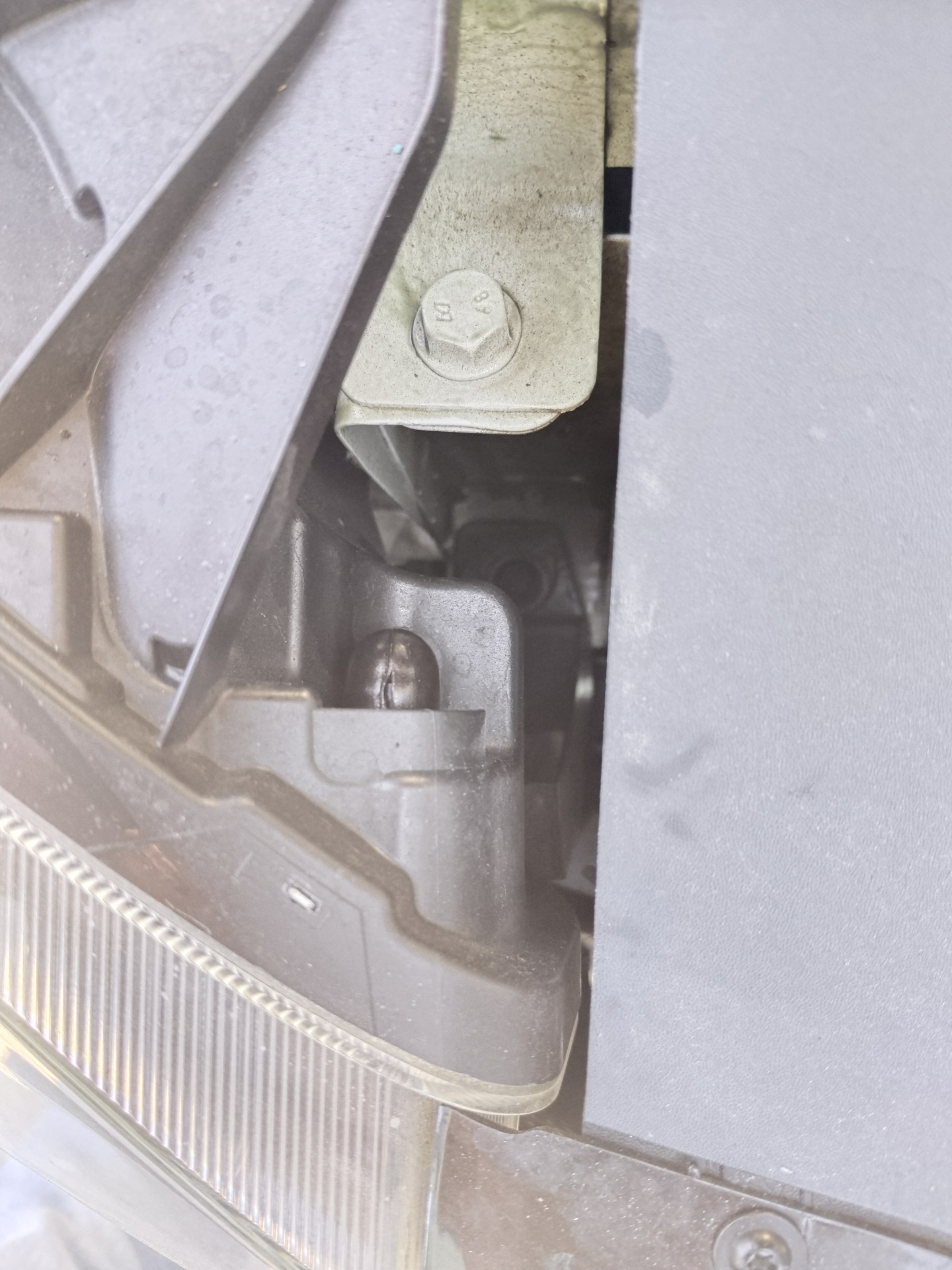

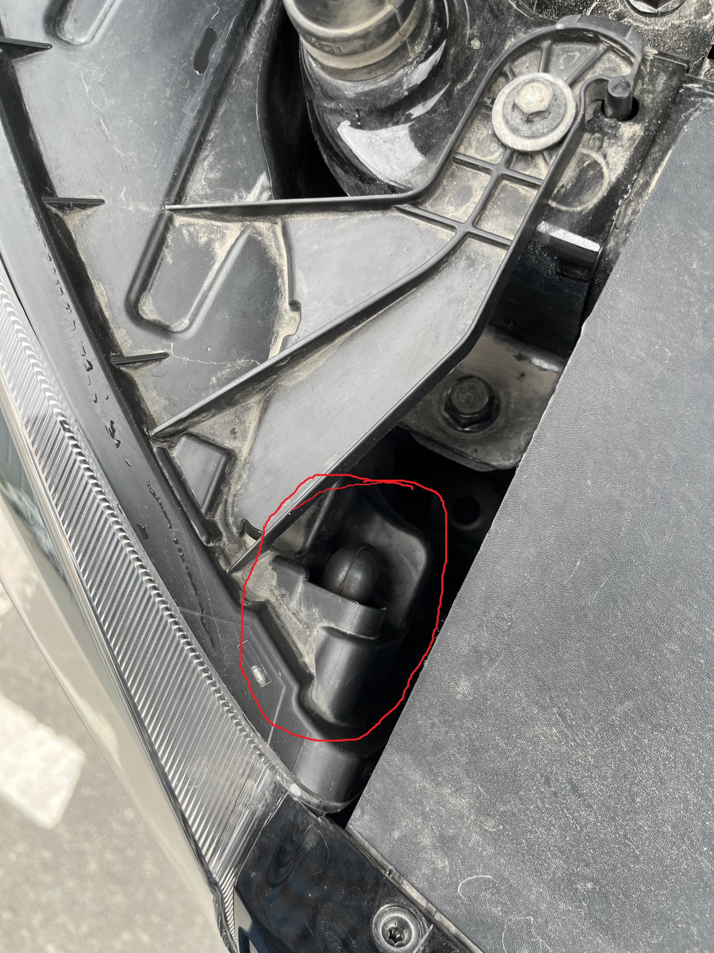

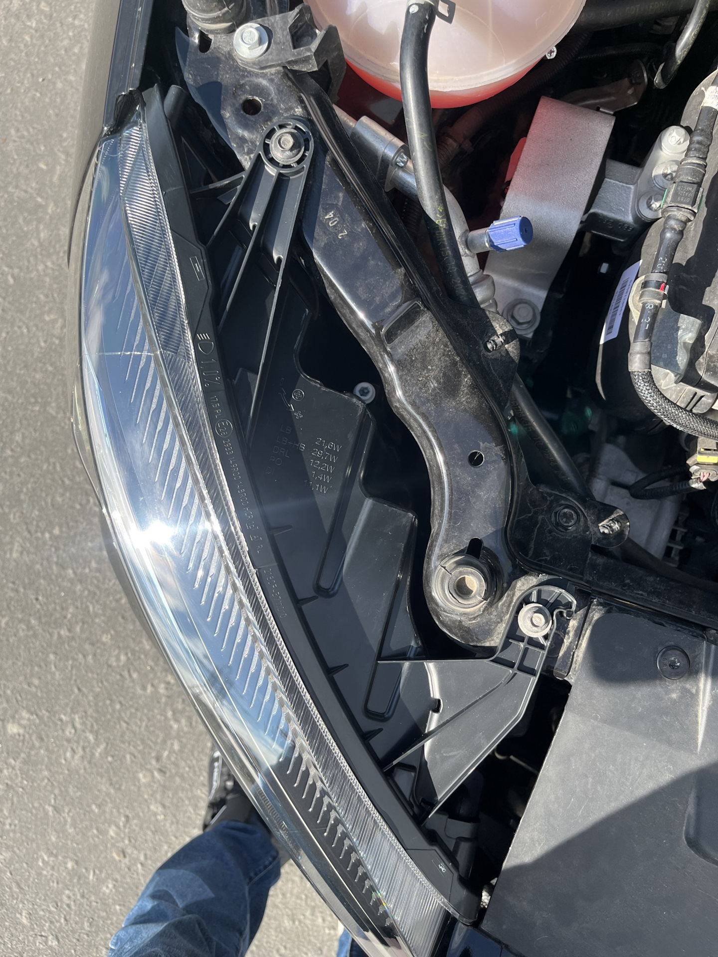

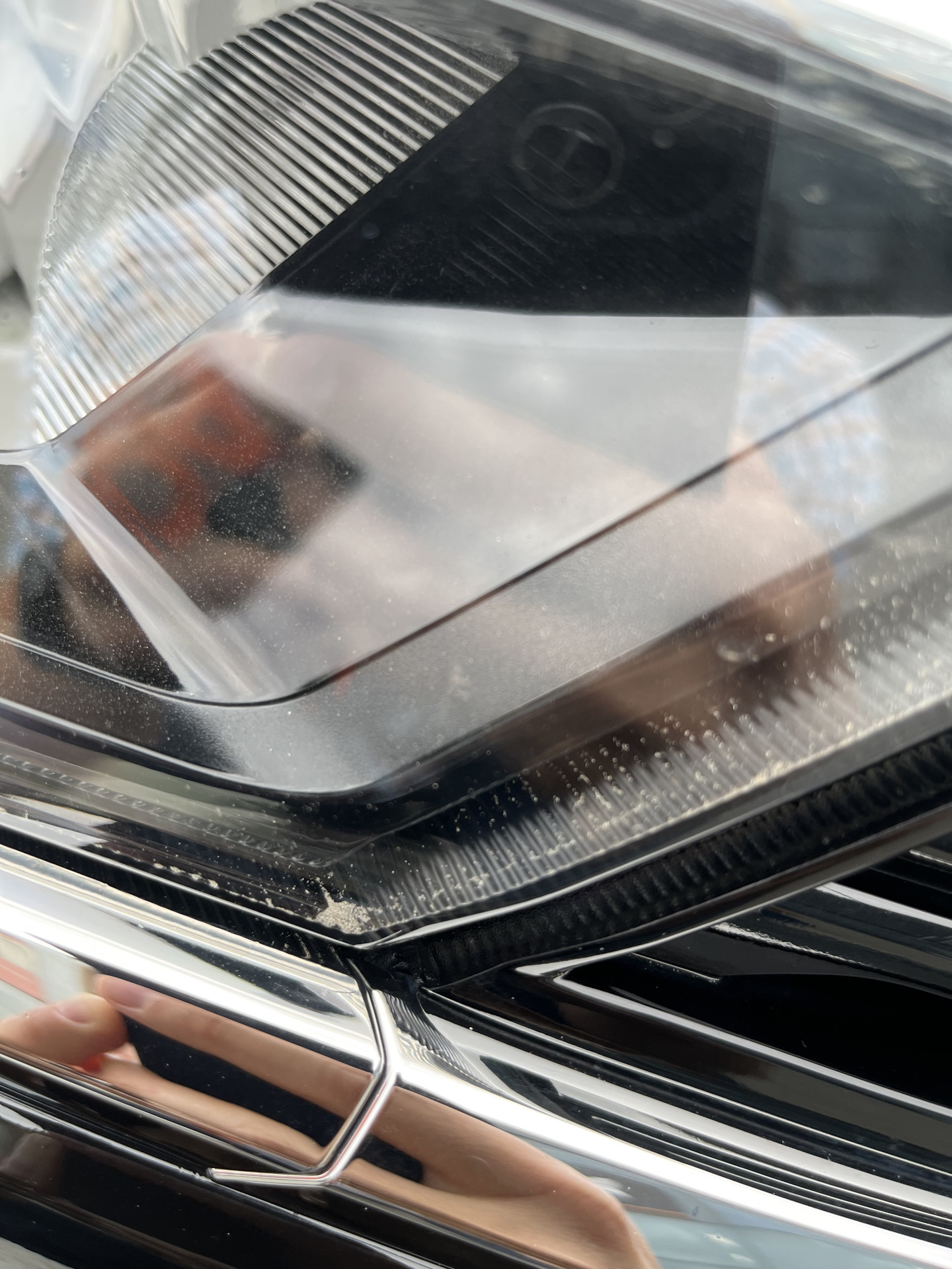

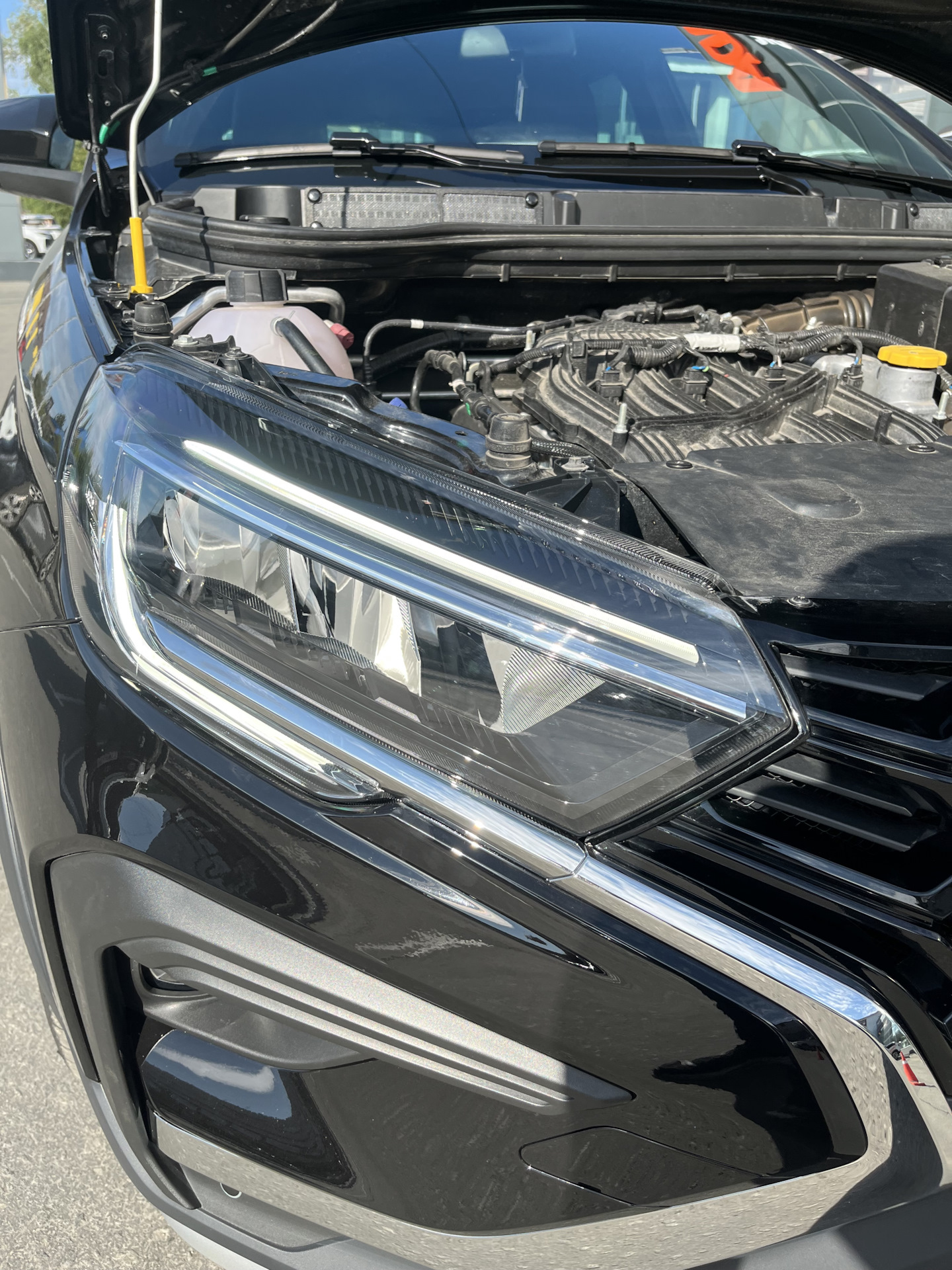

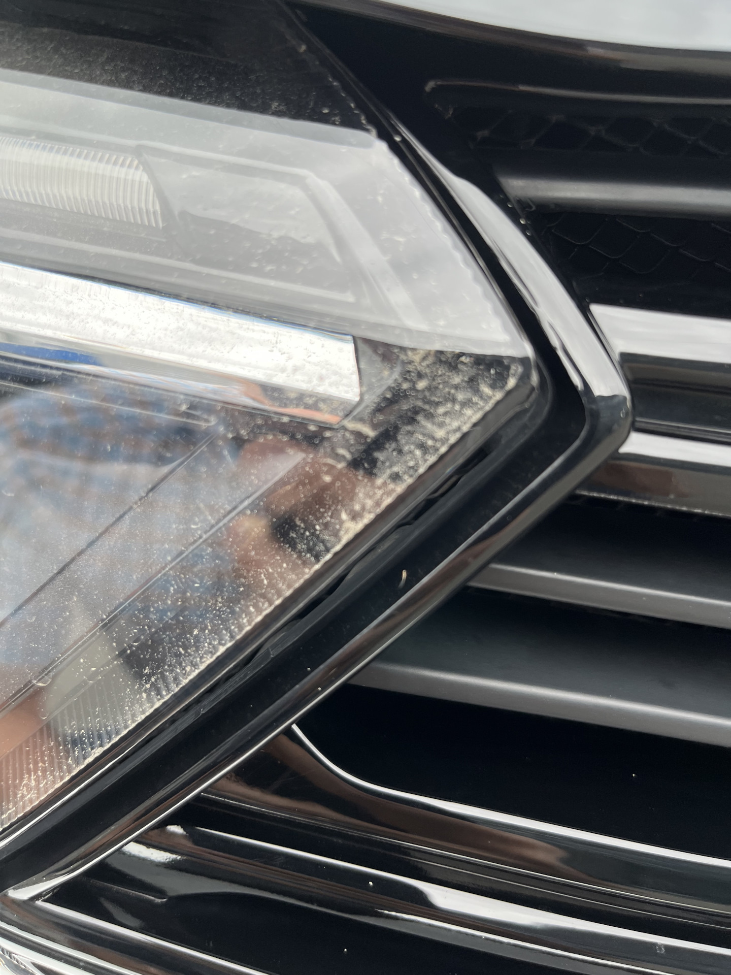

1)После мойки заметил грязь, песок в правой передней фаре, осмотрел ее на предмет сколов-повреждений, фара целая.
Поехал к ОД БрайтПарк, оставил машину, целый день они диагностировали, согласовывали с заводом — вердикт замена фары по гарантии, приятная новость, и вот не прошло и недели пришла фара и была поменяна. Теперь все идеально
Как выяснил проблема была в резиновом шланге через который происходит естественная вентиляция фары, с момента покупки было неправильно повернуто отверстие забора воздуха Советую всем проверить свои фары!

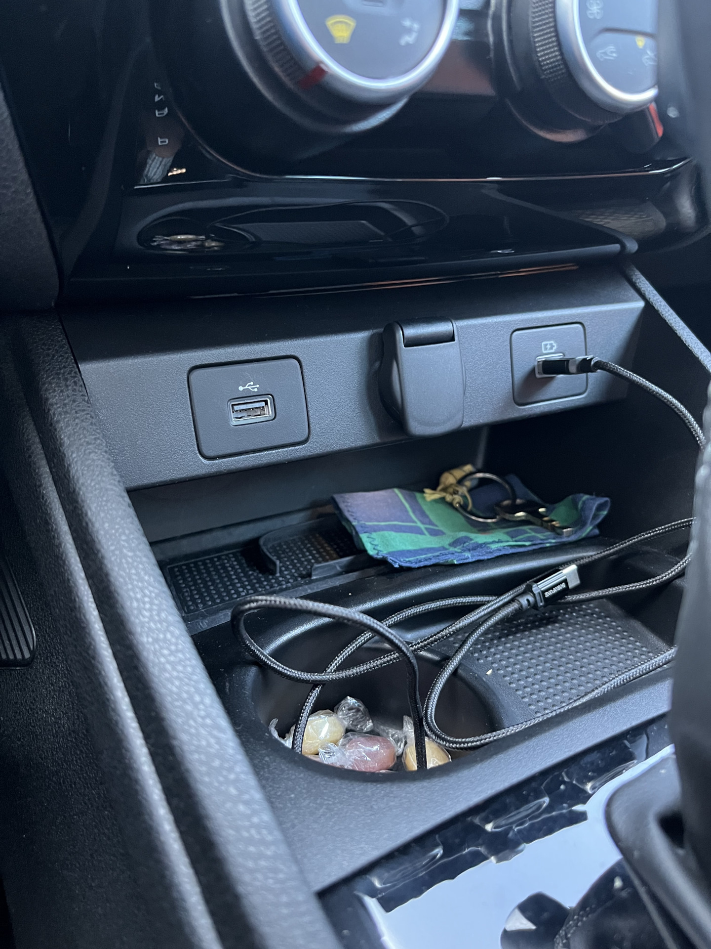

2) Вторая проблема по которой обратился к ОД БрайтПарк это не читает флешки, не подключает телефон, перепробовал различные флешки, провода, телефоны, все не помогало. Причем что телефон в правом USB заряжается, а в левом ничего не происходит.
Тоже достаточно долго диагностировали ОД подтвердили что не работает USB(в центральном тоннеле — информационный) и не работает USB в бардачке для подключения модема, я его и не пробовал ни разу. Сказали что будут менять мультимедиа по гарантии. Сегодня все поменяли, в сервисе машина была 2 дня, долго ждали код активации мультимедиа, теперь все работает.

Посмотрел сегодня на своей, положение этих штук (по-научному клапана вентиляции фары) в норме, но вот состояние… На каждой фаре их два, те, что ближе к крылу, в идеале. Пролил силиконовой смазкой по опыту владения Калиной, там усыхала и трескалась трубка дренажа кондиционера, все текло в салон. Проблем после пролива больше не было. Состояние тех, что ближе к центру, на фото. Блин, новый автомобиль весны 2025. Предатели просрали родину до мелочей). Заказал по арт. 8460010101, срок поставки в Питер 12 дн. …
Спасибо за номер. Тоже может закажу, а то второй раз может не повезти с заменой по гарантии))
Стоимость детали 40-80 руб., качество которой может загасить фару за почти 25 т.руб.) Странные ребята, не инженеры, а музыканты)

Мне с фарой когда производили диагностику вначале отказали, со словами у вас скол, я в шоке пошли с мастером смотреть, оказалось за скол они приняли остатки насекомых, сам оттер, успокоились))
Мне написали, что песок в фаре это нормально, так как фара не герметична 😀

Мне ее сутки диагностировали, снимали фару, заливали водой, и только тогда признали гарантийным случаем. Заказали новую, а старую поставили обратно. После таких манипуляций старая перестала работать вообще, горела ошибка по освещению, ладно хоть достаточно быстро новая пришла, я просто на следующей неделе в отпуск уезжаю на машине, вот я их и уговаривал сделать все максимально быстро, вошли в положение.
Ахах, может своим предложить водой залить, чтобы точно поменяли 😁
Как мне сказал мастер. все манипуляции с фарой они делали по инструкции с завода. Им писали снять фару-они снимают, залить водой-они заливают. Мастер говорит все что касается гарантии полностью под контролем завода.
Ну хоть что-то делали, у меня пять минут посмотрели, три часа где-то прятались, а потом сказали, что не гарантия, а я лох не стал скандалить
Изначально они отправляют видео неисправности на завод и если завод говорит диагностируем, продолжают, если завод сразу отказывает, отдают обратно. Тут я думаю еще все зависит от инженера по гарантии конкретного ОД( нормально снять видео, чтобы все было видно в лучших ракурсах и т.д.). Я же писал что меня вначале хотели послать, типо у вас скол на фаре.
