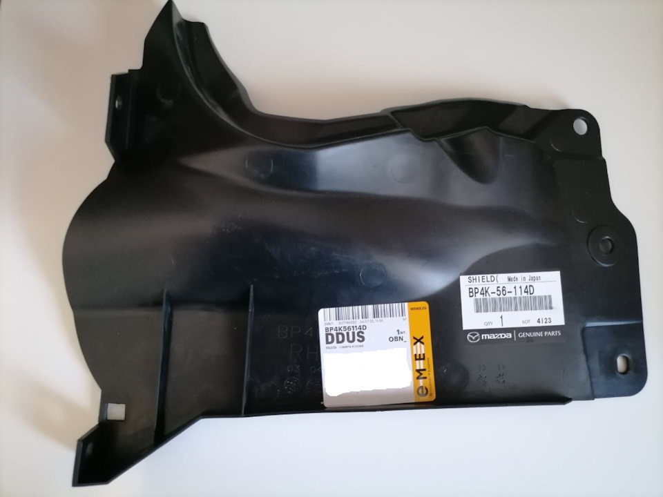

Т.к. были в труху погрызаны боковые пыльники, к которым и крепится наша "защита", необходимо было приобрести и их. Глянул цены и удивился — б/у в разы дороже нового. Б/у — 1400 в среднем за адекват состояние, новое — 900 р.штука. Тут, очевидно, взял новьё.
—Пыльник моторного отсека правый — Mazda (арт. BP4K-56-114D);
—Пыльник моторного отсека левый — Mazda (арт. BP4K-56-115F).
Крепятся они на 2 болта+1 клипса. Старые болты давно сгнили, изобретать ничего не стал и подобрал новенькие М6 в ближайшем магазине (они-же пойдут и на защиту, поэтому сразу взял 15 штук с запасом). Перед установкой мазанул их мовилем.
Всё установил, можно наконец-таки переходить к "защите".
