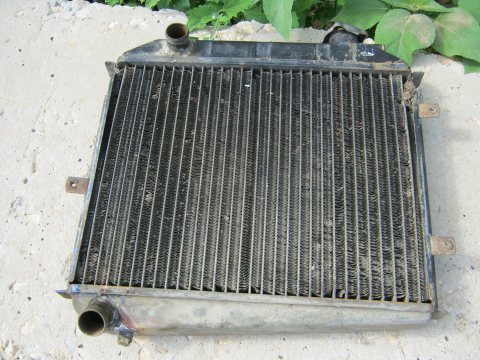

Сегодня запаял оторванное у радиатора сопло, а так же внедрил резиновую прокладочку на сливной болт.
Установил обратно радиатор, и залил тосол.

Как-то шов не очень надежно выглядит
Все там отлично, на сезон точно хватит.А потом будет замена радиатора)
Добро) Главное не оказаться посреди дороги с дырявым радиатором
Сегодня провел тест драйв, тосол не пропадает)
