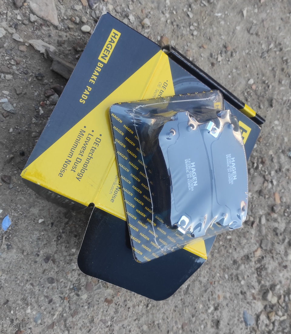

Задние тормозные диски и колодки я менял в далёком 2019-м году, ставил диски SD1081, колодки SP1187 от Sangsin и колодки ручника NiBK FN11006. Когда в прошлом году делал профилактику тормозов, уже было понятно, что задние диски и колодки требуют замены. Купил на замену такие же диски Sangsin SD1081, колодки Hagen GP1187, колодки ручника Zekkert BK4454. Также зная по опыту в каком состоянии будут разводящие рычажки ручника купил на пробу аналог от Renzo BSA001.

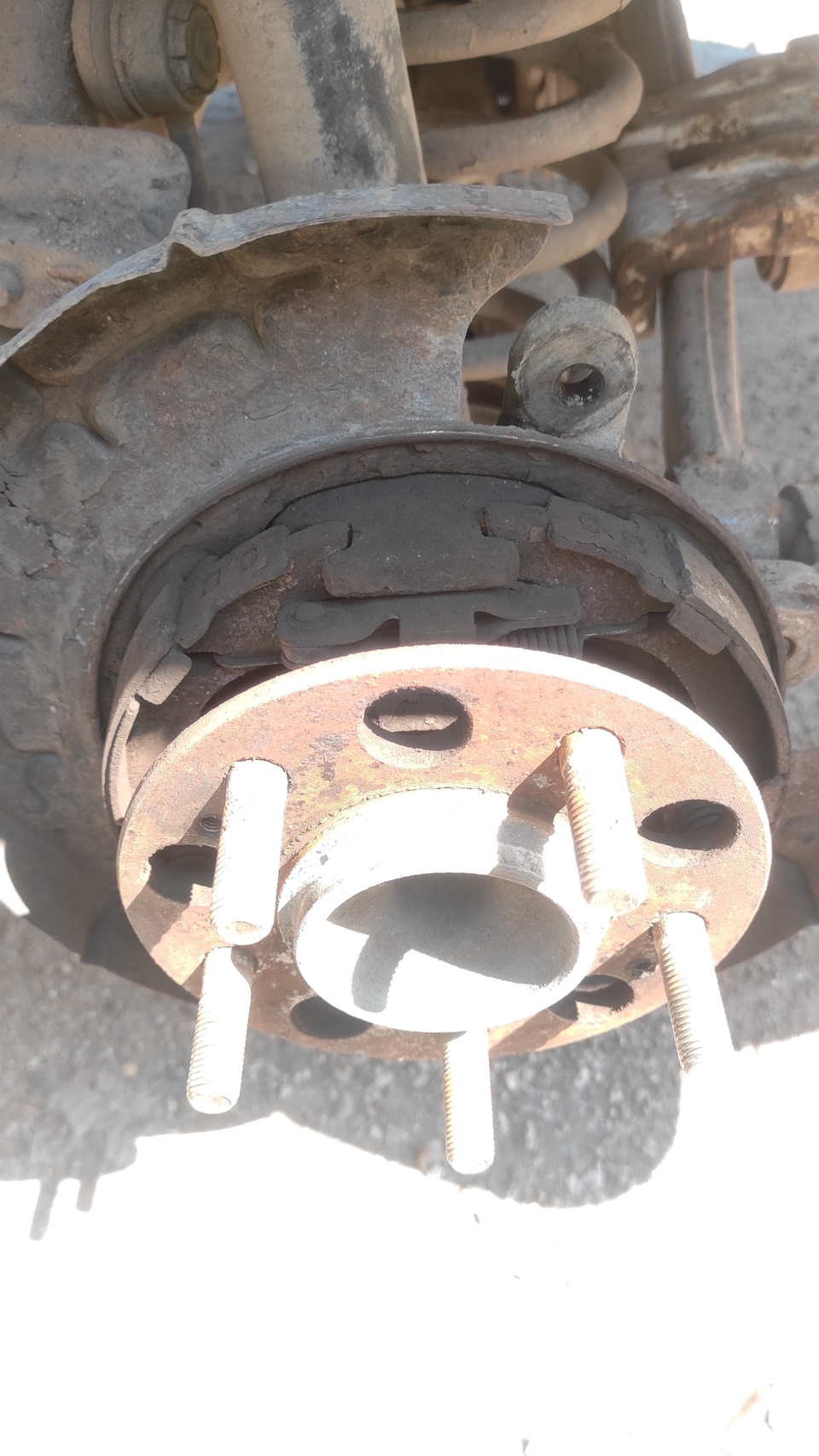

Делал сам, особо расписывать нечего. Сразу скажу что использовал полтора больших баллона очистителя тормозов. Со всей чисткой и смазкой ушло шесть часов неторопливой работы. Как всегда снимал центральный тоннель для доступа к регулировке ручника — мне лично так удобнее. При снятии скобы суппорта я верхний рычаг не откручиваю — давно приноровился откручивать так накидным на 14, но у меня это происходит легко ещё и потому что я постоянно смазываю резьбы графиткой. С солдатиками долго не мучался, получилось всё быстро, для этого тонкогубцами максимально глубоко держу шток солдатика, рожковым ключом на 12 давлю на тарелку пружины, всё происходит быстро и легко. К тому же в прошлом году поставил новые оригинальные солдатики. Пришлось помучиться со стяжными пружинами, но и этот квест был в итоге пройден. Рычажки ручника двигались в узком диапазоне и как всегда были закисшими.

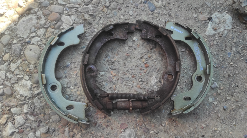

Знаю что их можно почистить, но для этого их нужно разобрать, но у меня их уже лежит старых уже две или три пары и ни разу я не смог выбить штифт, а без этого нормально их не почистишь. Да и к тому же решил попробовать аналог подешевле. Узел нехитрый, простой, принцип работы тоже, можно и аналог попробовать поставить. Видел рекомендации по его смазке смазкой для звёздочки ЭУРа, смазал ей.
Вообще надо сказать, что в ручник я стабильно лажу раз в 1-2 года, довольно капризный узел.

Ручник затянул на три щелчка, но позже хочу ещё раз отрегулировать на колёсах, пусть нормально притрётся. И ручник посему-то так и остался туго ходить, думаю проблема в тросе, наверное буду менять.

Знакомо, проходили😁. По поводу механизма колодок, я его просто бормашинкой хорошо очистил и смазал тонким слоем смазки этого достаточно, у меня есть записи в БЖ. Колодки ручника у меня самые обычные trialli, а вот основные я "жиранул" для кого как конечно, могу себе позволить🤣очень доволен frixa s1 в круг 👍.

После установки колодок NiBK FN11006 у меня тоже была проблема не хватала когда машина под наклоном в перед, после долгих разборок выяснилось что левый механизм покусывал и не равномерно разводил колодки после разборки, чистки и пересмазки стало лучше но все равно не то по сравнению с новым оригиналом. Хочу пробовать колодки или LPR 09630 или BREMBO S30529. Но если после замены тросов станет лучше маякните мне, мастер у которого я обслуживаюсь говорит что тросы нормальные и их замена не даст ожидаемого улучшения.
у меня претензий к NiBK никаких не было, держали нормально. По тросу если что маякну обязательно, но наверно не так скоро как хотелось бы)
Зря собирались, или намазали (?) смазкой для ЭУР механизм ручника. Грязесборник, получится.
