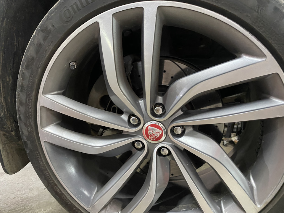

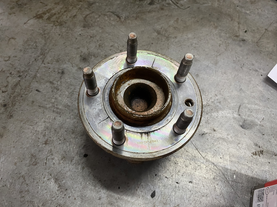

Затем диагностировали проблему в части подвески — под замену приговорена правая «польская» ступица, которую я менял прошлым летом, а также задние тормозные колодки. Так как в ближайшие дни предстояла дальная поездка, я решил не искушать судьбу и поменять все и сразу, что и было сделано.
На этот раз ступицу поставил от Febi с артикулом 186059, надеюсь что она пройдёт минимум в два раза больше китайской. Колодки же поставили от TRW с артикулом GDB2110.
