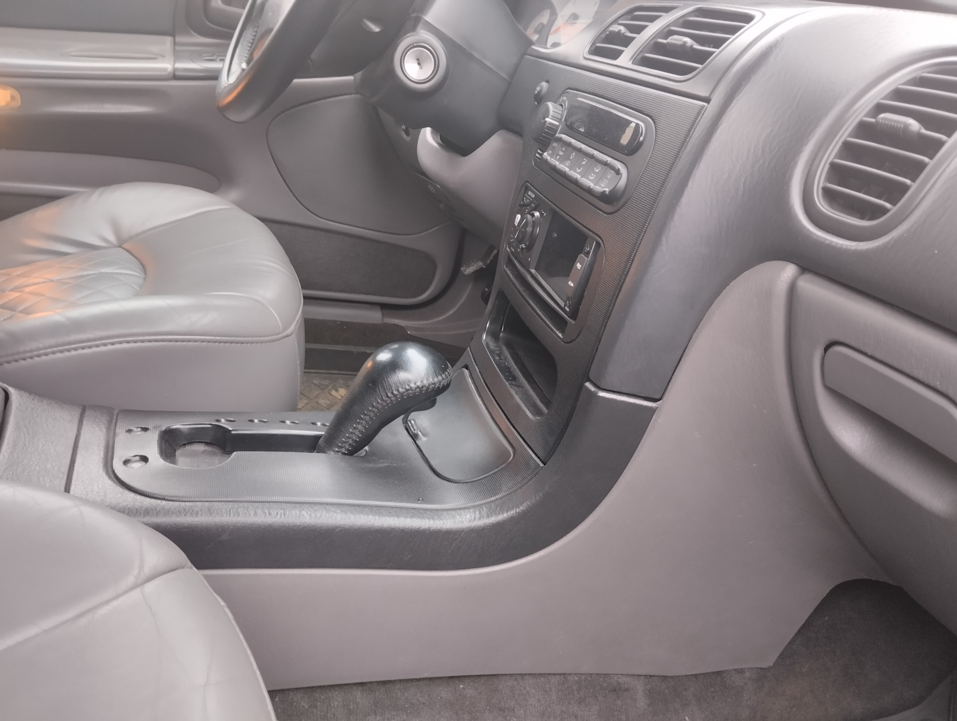

1. Центральный тоннель:

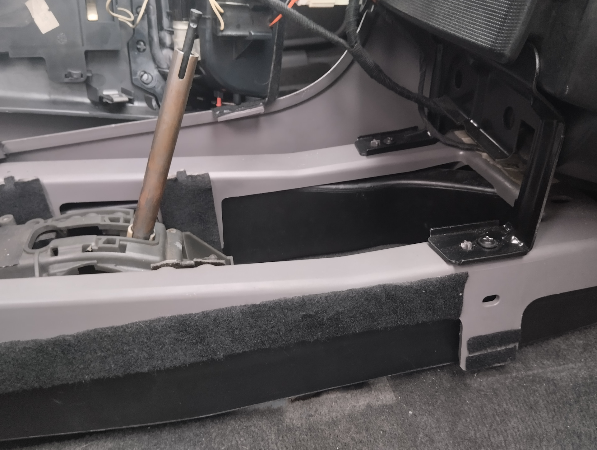

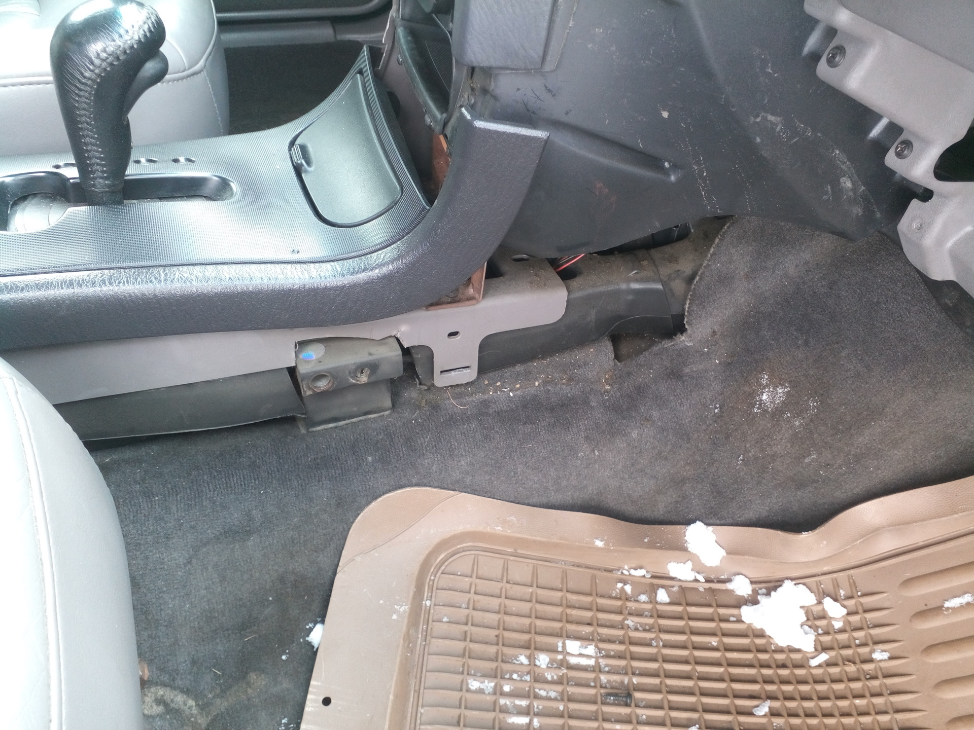

Много лет назад (возможно очень много) на селектор АКПП по желанию какого-то из бывших владельцев был установлен блокиратор. Устанавливали его, по видимому, квалифицированные специалисты, т.к. результат их работы просто великолепен:

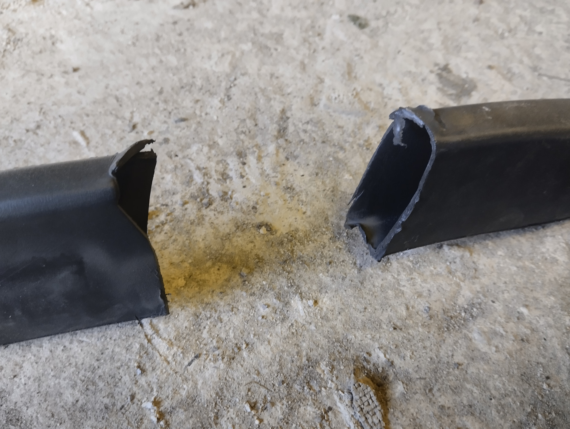

Штырь и ключ от блокиратора до меня не дошли, но зато дошли уничтоженный воздуховод, порезанная накладка тоннеля.(накладку я пытался облагородить, вышло не очень)
Но годы спустя я всё же нашёл им замену:

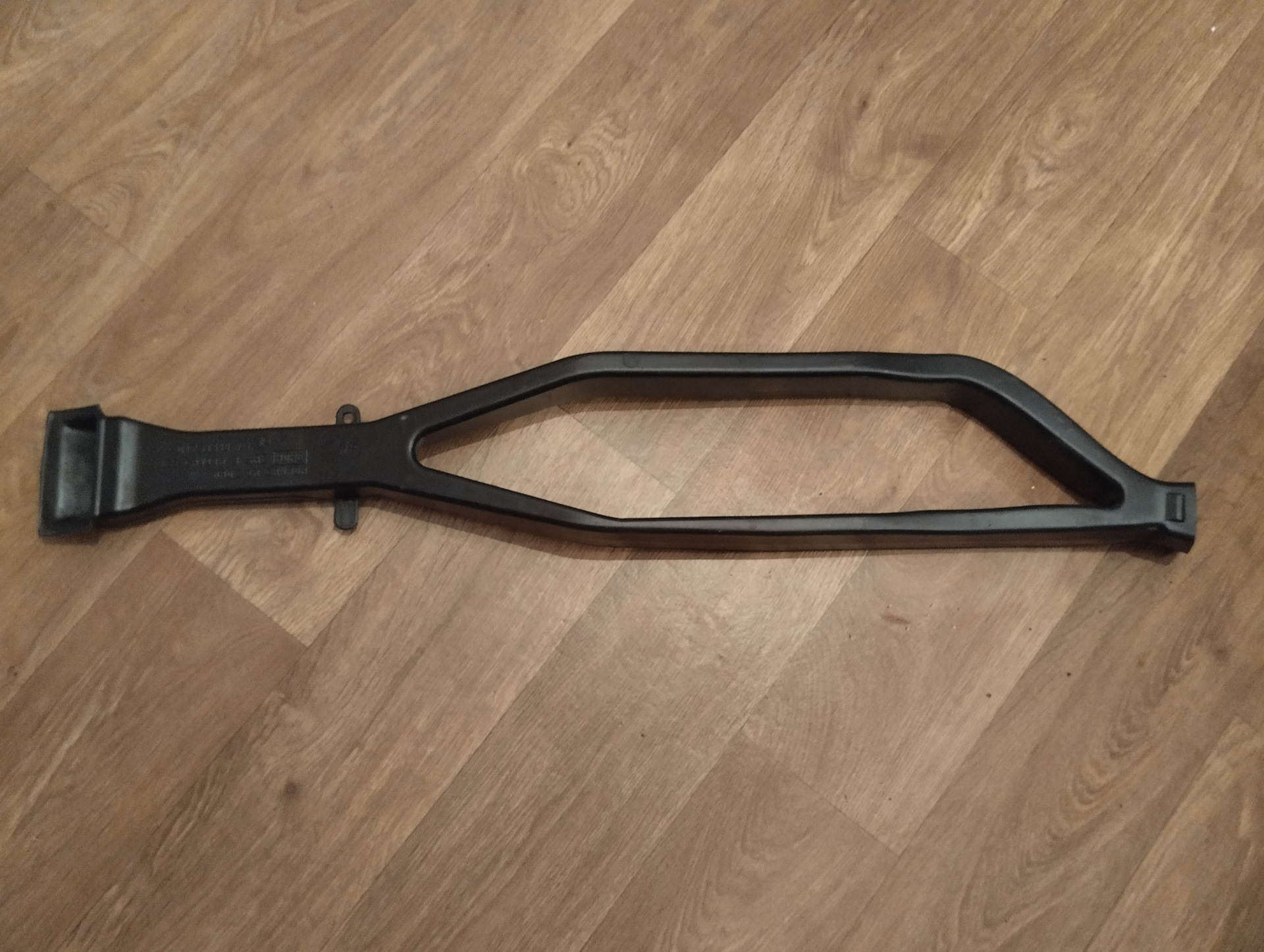

новый воздуховод:
старый крупным планом(отправился в помойку):

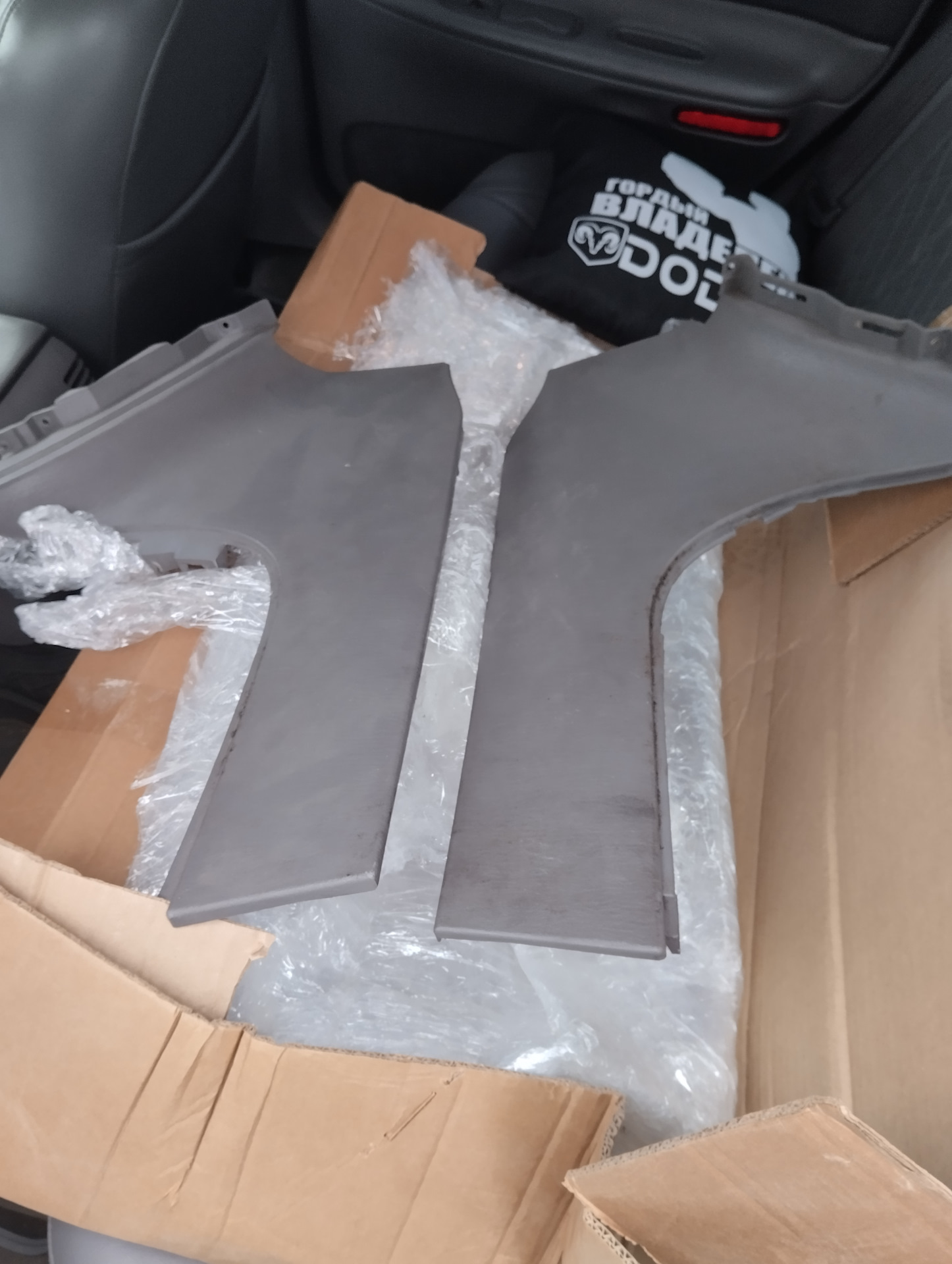

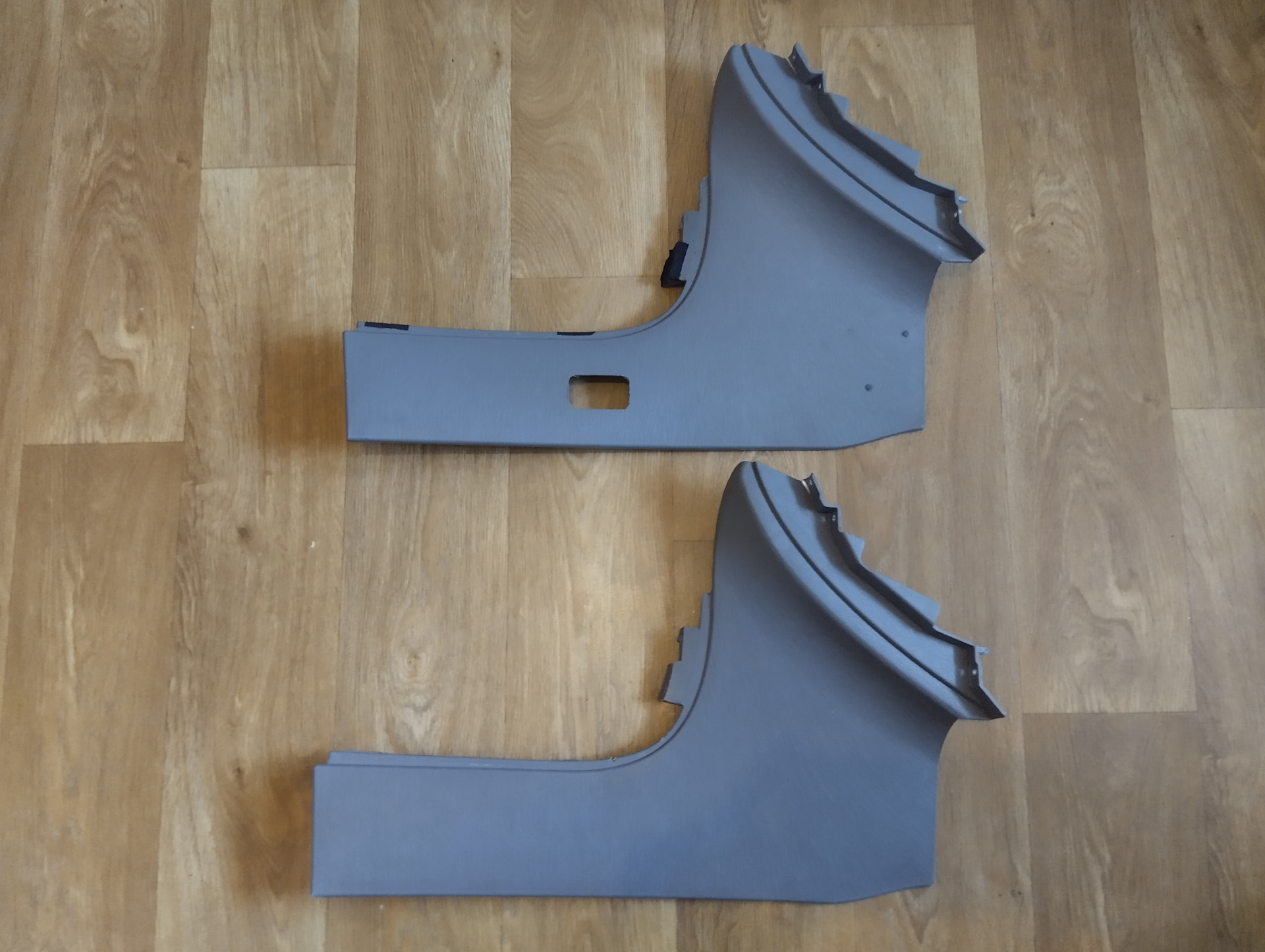

новая накладка(вторая в запас):
старая и новая

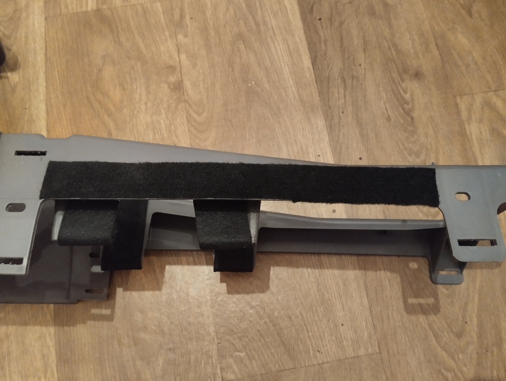

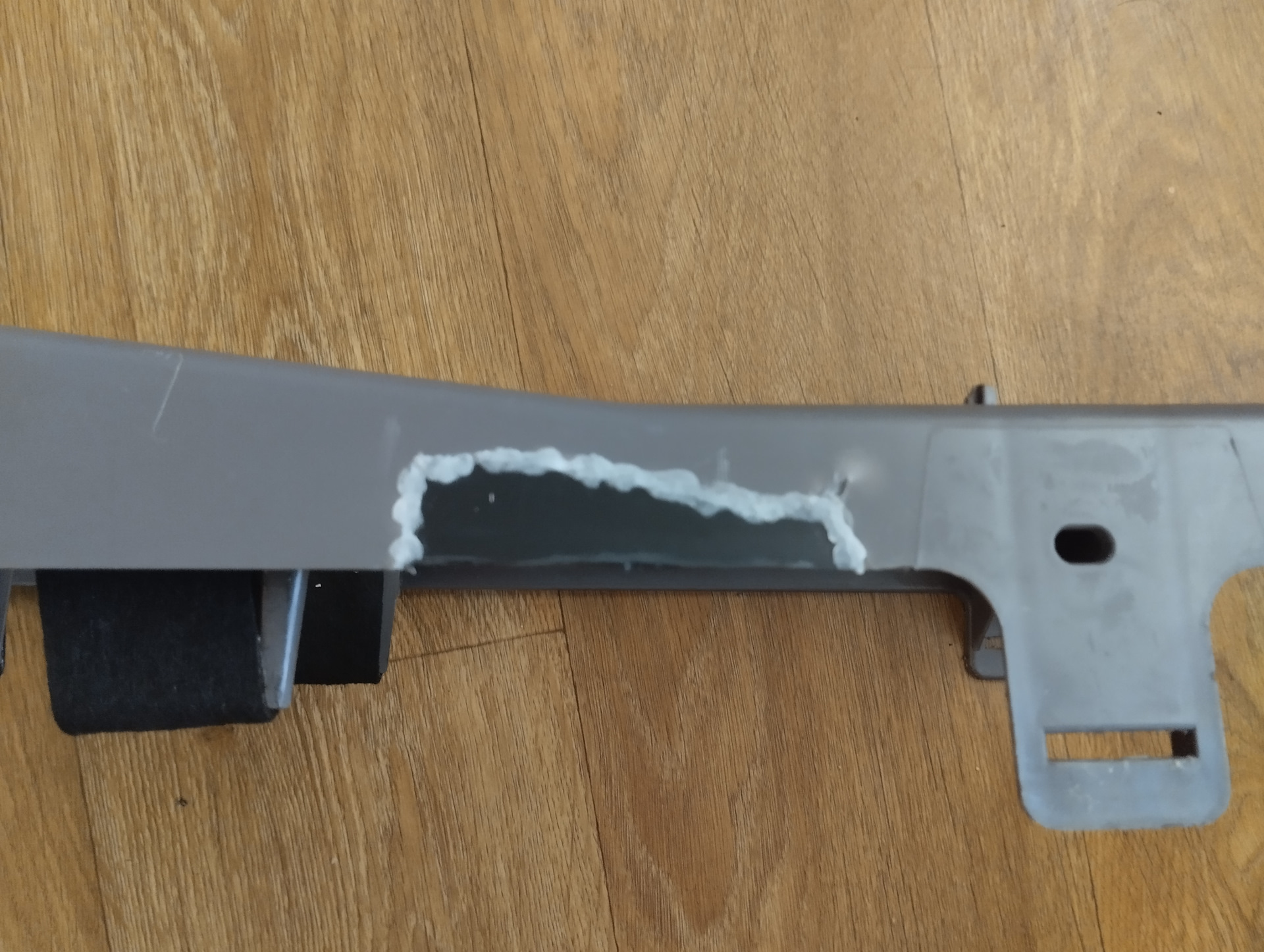

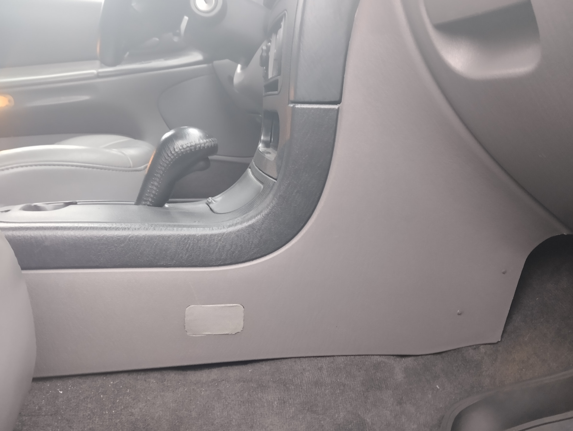

Каркас тоже порезан был, но его я не нашёл, поэтому просто заклеил(исключительно эстетики ради):

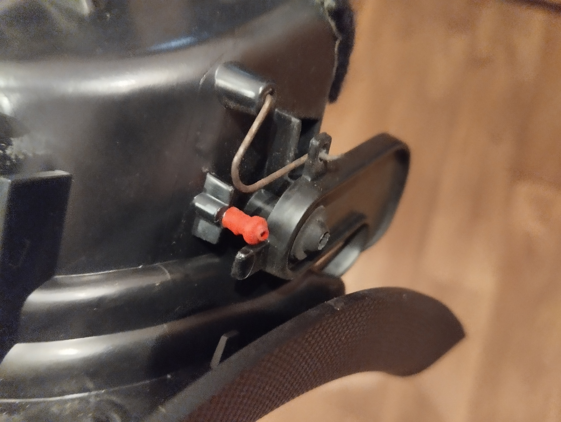

Попутно восстановил ограничитель открытия пепельницы, чтоб крышечка за рамку не задевала:
Блокиратор торжественно отправил в помойку и железячки подкрасил(в подлокотнике тоже)
Результат:

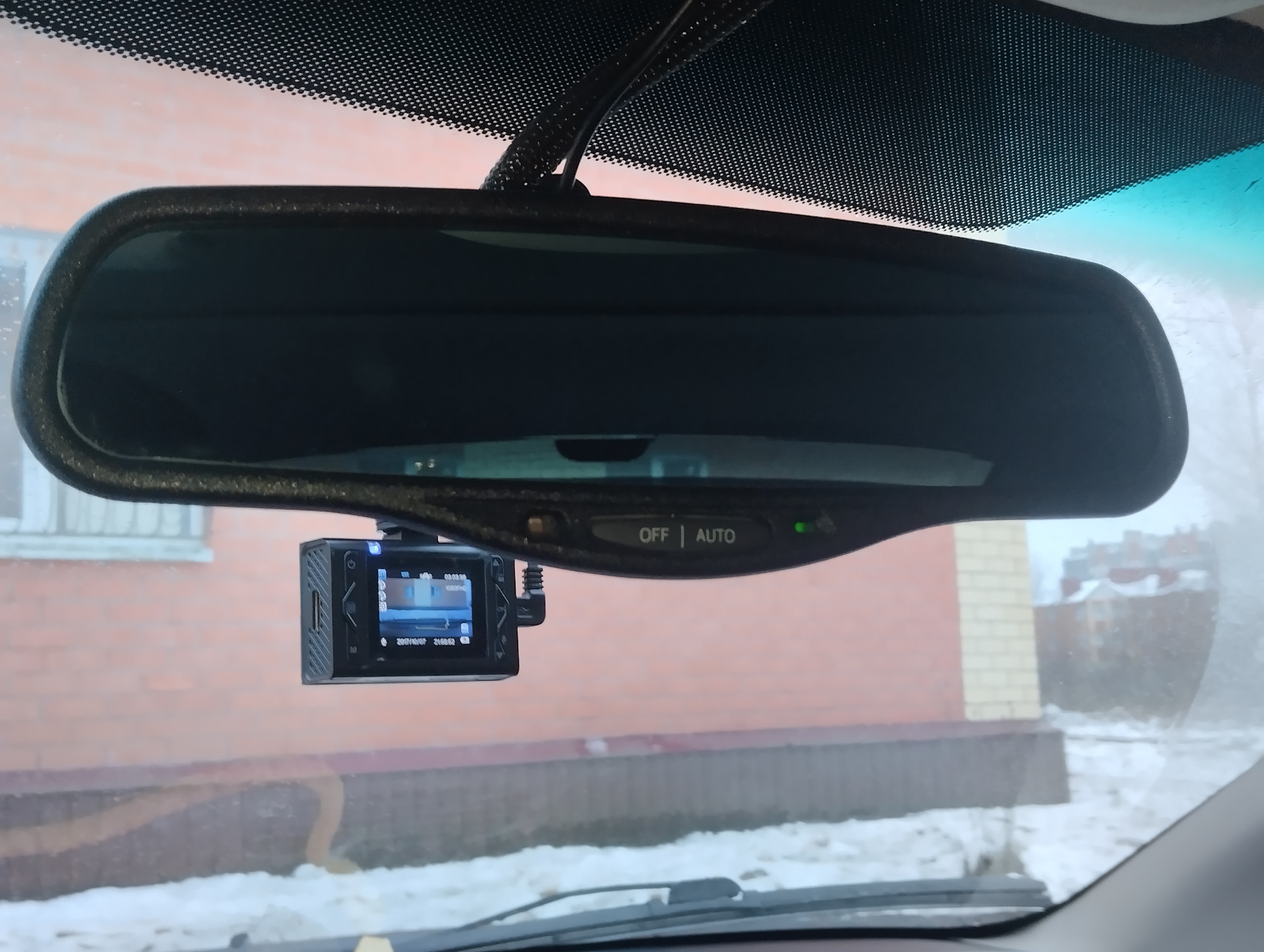

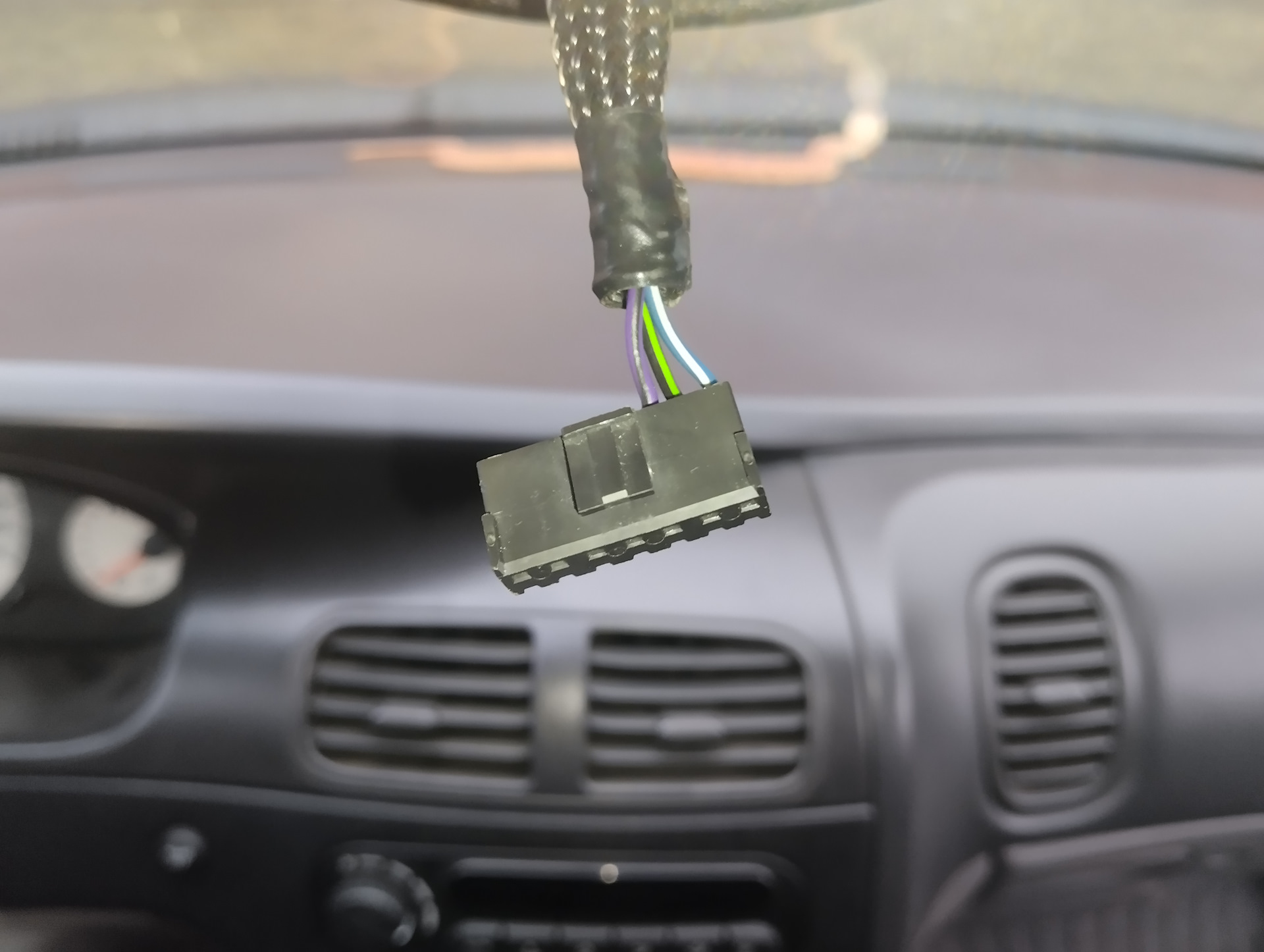

2. Зеркало:

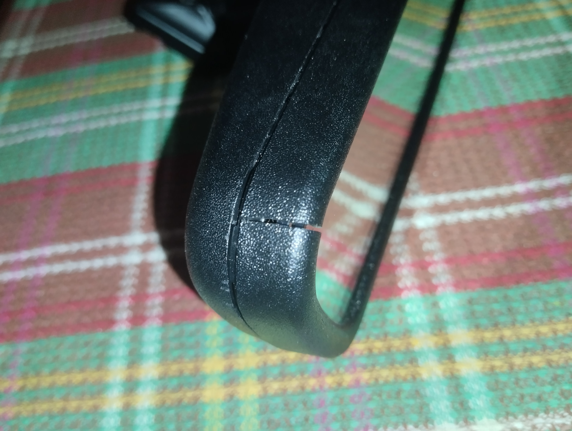

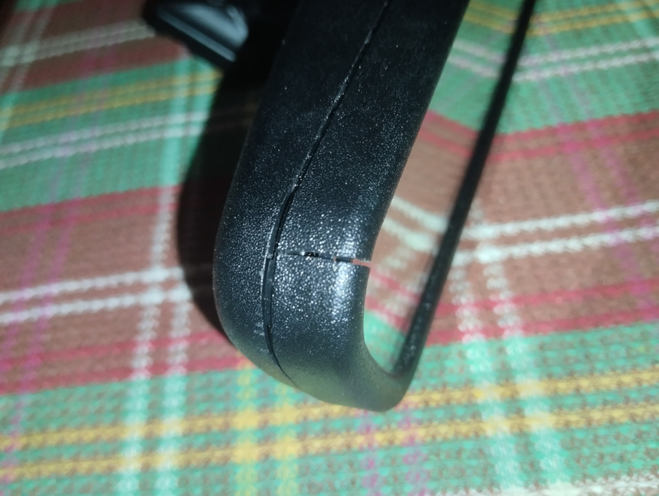

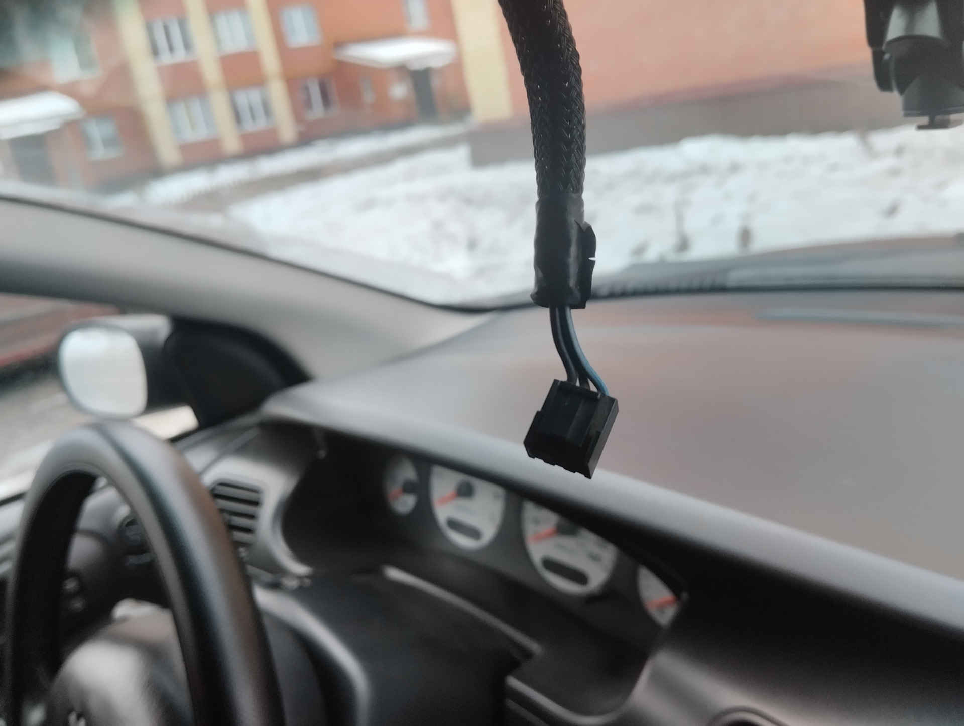

На корпусе родного зеркала имелась трещина.
Случайно купил зеркало от 300m с разъёмом, установил незамедлительно

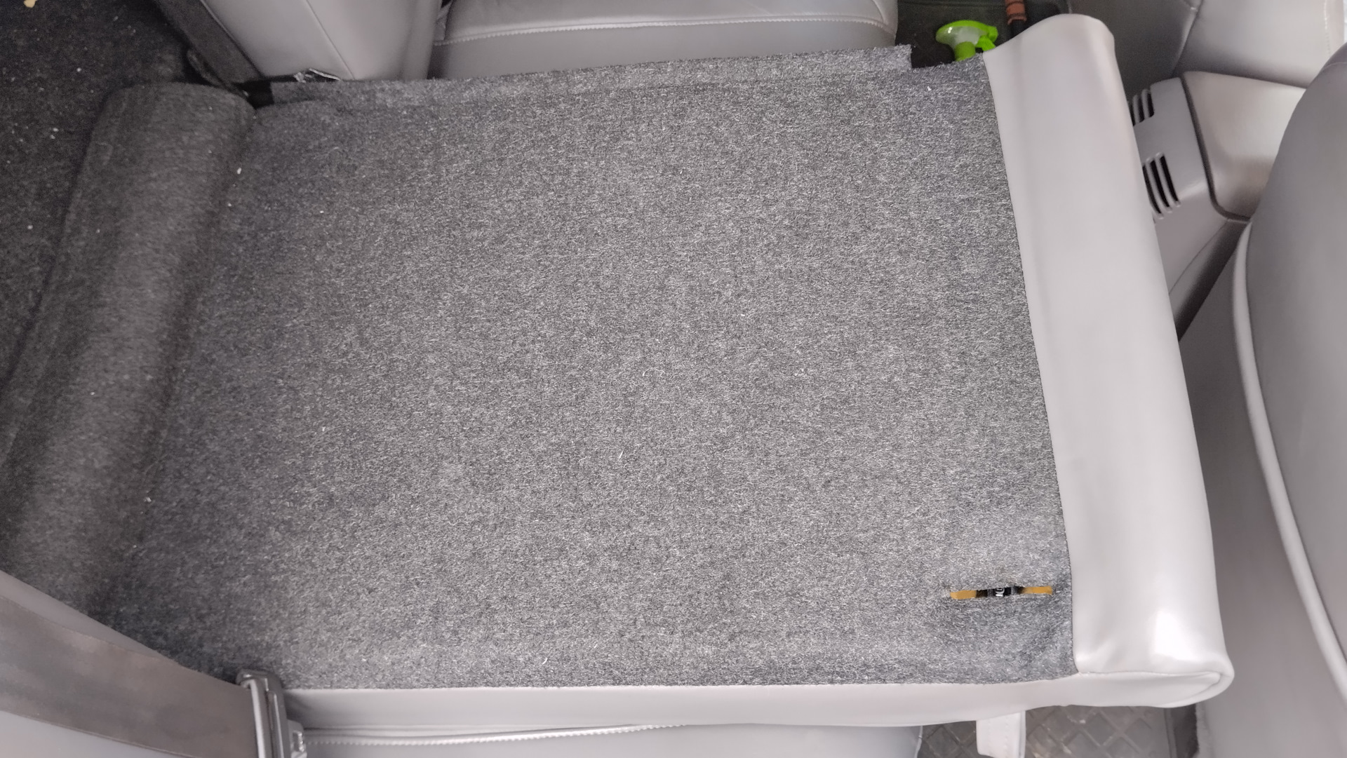

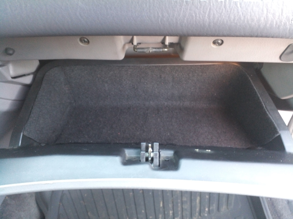

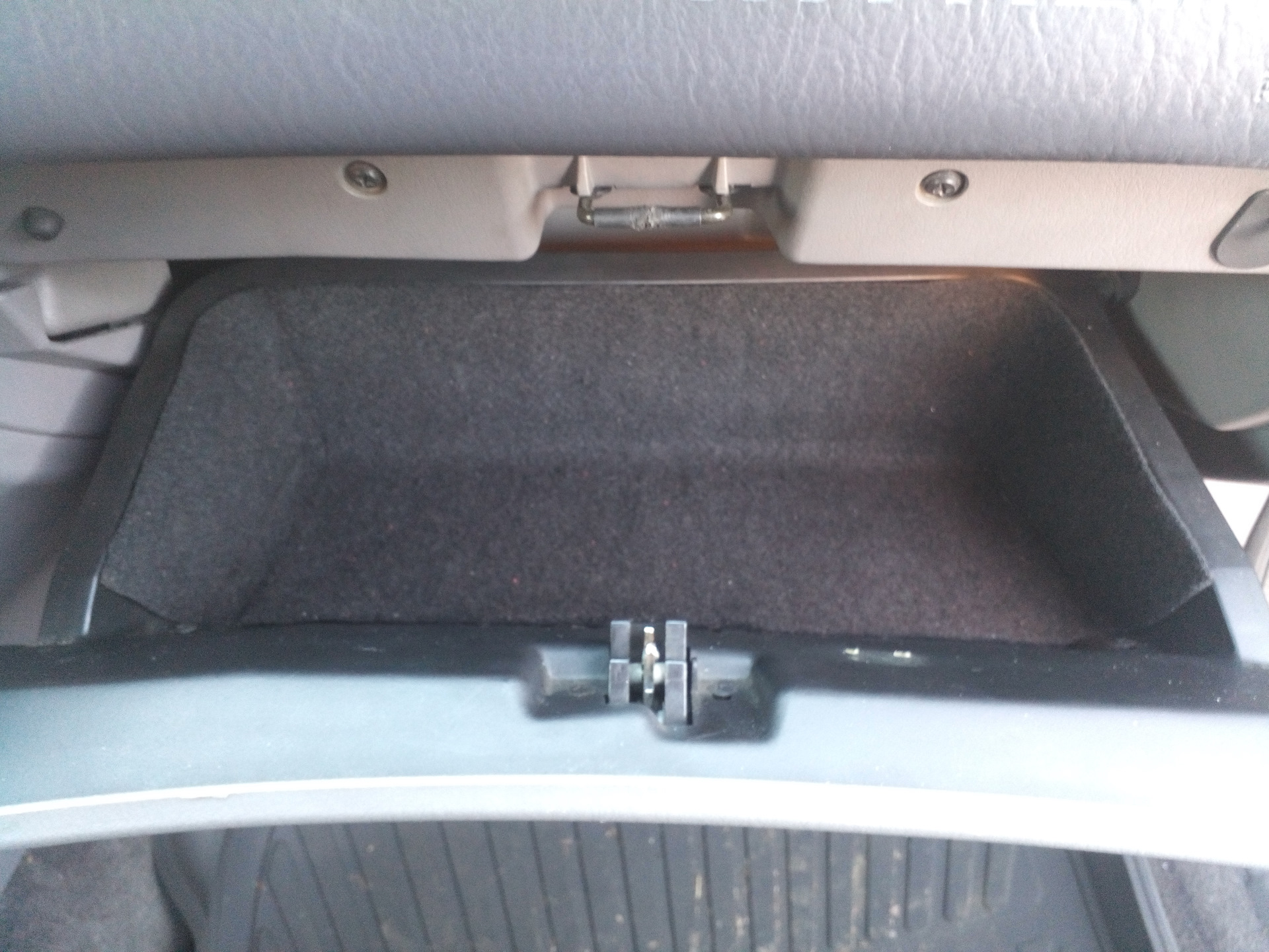

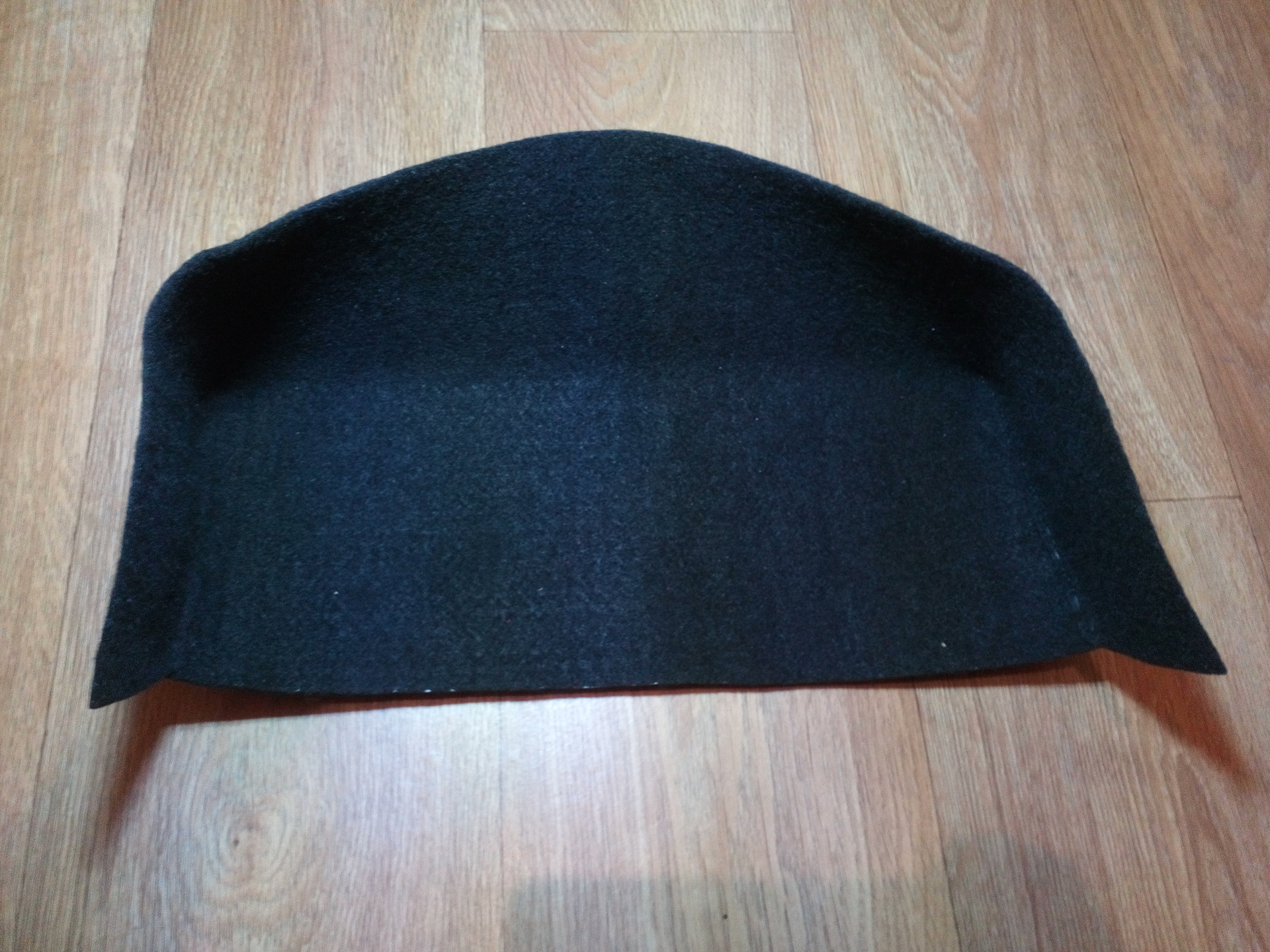

А ещё сделал такой коврик в бардачок, чтобы мелочь внутри не гремела:
Комментарии 3
Вот коврик вещь)
Из чего делал?
Делал из карпета со спинки заднего дивана(со стороны багажника который). От какой машины хз, похож на наш мопаровский, но жестче
Jasty
Вот коврик вещь)
Из чего делал?
Я бардачек просто маделином проклеил ( антискип), он самоклейка, и быстро и удобно
