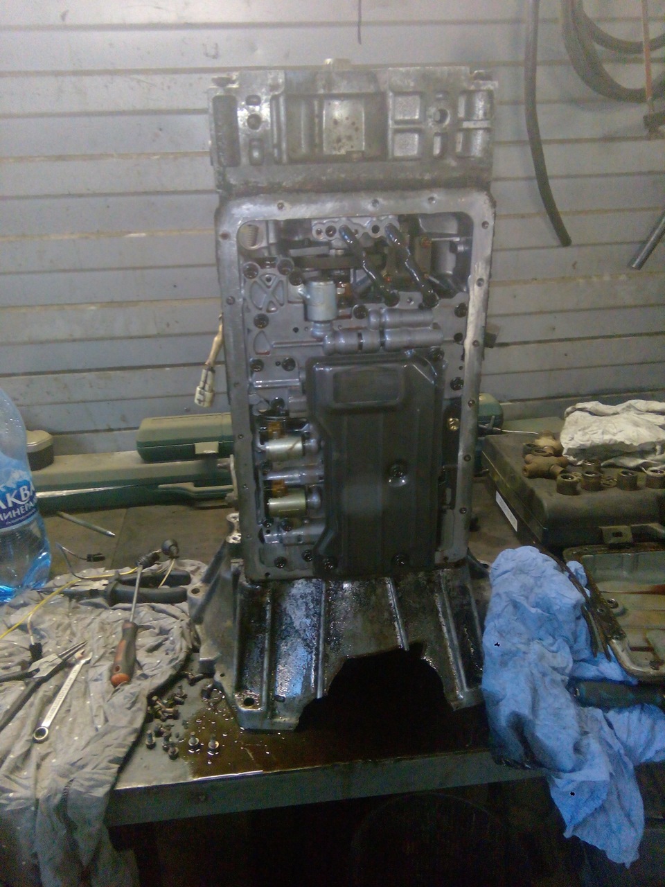

Итак по порядку: о том, что умерла АКПП уже писал, благодаря одному хорошему человеку, он отдал мне AW4, которая досталась ему в нагрузку к купленному чирку)) О работоспособности ее мог знать только "Трансмиссионный бог" перед тем как поставить ее, нужно было заменить колокол (отколот кусок), заменить тросик кикдауна и жгут электропроводки.

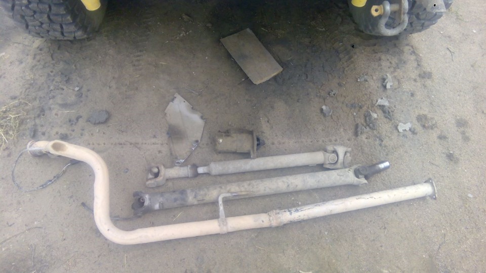

Для удобства снял глушитель, благо когда ставил его сделал на съемных фланцах, так что снять его труда не составило.
Снимаем карданные валы (их давно ждет переборка).

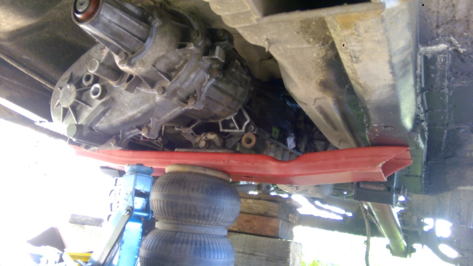

Откручиваем кронштейн который крепит АКП к траверсе, и снимаем траверсу. Опускаем домкрат у РК, тем самым опуская АКП.

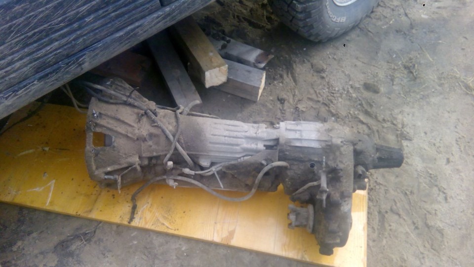

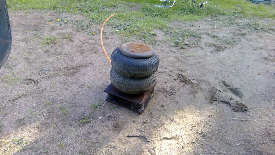

Подставил под поддон АКП домкрат из пневморессоры прицепа,
приподнял, но только так, чтобы был небольшой подпор. Дальше супруга со старшим сыном подталкивали машину вперед, а я покачивая АКП, следил, чтобы она отошла от ДВС. Скажу честно — не сразу удалось снять, пришлось немного поиграть домкратами, но все же АКП поддалась.

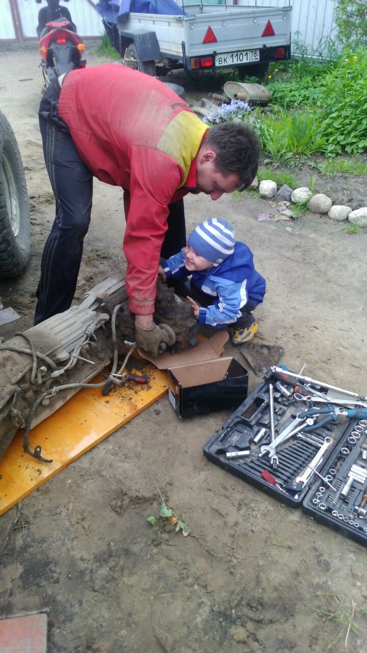

Сняв ее и вытащив из под авто, открутил РК.
Установка производилась в обратном порядке, но без РК. И что бы АКП не "гуляла" на домкратах, подкладывали доски, зацепили машину лебедкой за Кайрон и ДУ пультом накатывали гранда на АКП, наживил болты и собрал все на место.

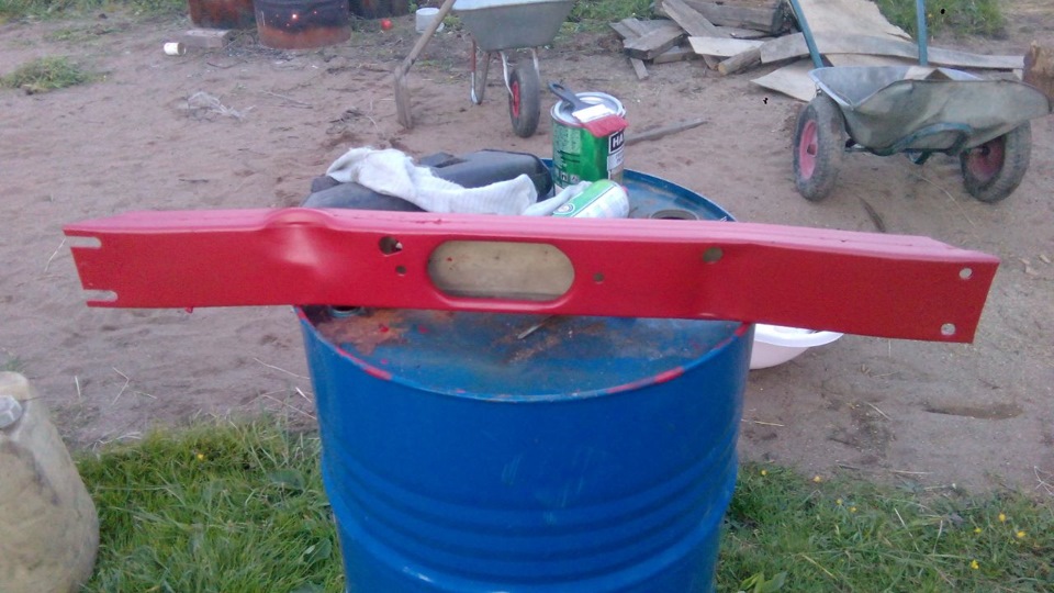

ну и траверса немного приняла гламурный вид
